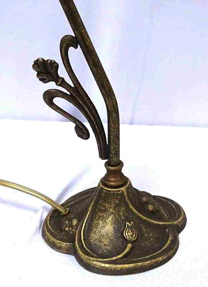

PCMonitor Inserito: 3 gennaio 2024 Segnala Inserito: 3 gennaio 2024 Buongiorno, ho un vecchio paralume con la base in ottone simile a quello in foto. Ho notato che non c'è il cavo di terra. Manca perché il paralume è vecchio (e quindi la messa a terra non si usava ancora) o perché nel caso dell'ottone non è necessario perché non conduce? Ho provato con il tester a verificare se la base conduce e il tester non rileva alcuna conducibilità
reka Inserita: 3 gennaio 2024 Segnala Inserita: 3 gennaio 2024 se è ottone conduce, cerca un punto dove c'è metallo nudo e non la vernicetta.. la terra non c'è se è antico o se cavo/portalampada sono in doppio isolamento.
PCMonitor Inserita: 3 gennaio 2024 Autore Segnala Inserita: 3 gennaio 2024 In effetti provando nella parte nascosta della base un po' conduce. Il cavo non ha doppio isolamento, quindi mi conviene mettere per sicurezza il cavo di terra
reka Inserita: 3 gennaio 2024 Segnala Inserita: 3 gennaio 2024 beh sì, ma devi fare un bel lavoro, io metterei una vite all'interno della base ma devi fare in modo che tra la base e lo stelo ci sia continuità se adesso non c'è
lucios Inserita: 3 gennaio 2024 Segnala Inserita: 3 gennaio 2024 Se lo stelo è avvitato alla base potresti utilizzare il probabile dado presente magari infrapponendo un occhiello di dimensioni adeguate saldandogli il filo di terra. Come dice reka assicurati della continuità carteggiando le superfici a contatto dello stelo e della base per eliminare la vernice.
Livio Orsini Inserita: 3 gennaio 2024 Segnala Inserita: 3 gennaio 2024 L'argomento della discussione non è inerente all'elettronica, bensì all'impiantistica elettrica civile. Riapri la discussione nella sezione "altri argomenti" del forum di impiantistica elettrica civile.
