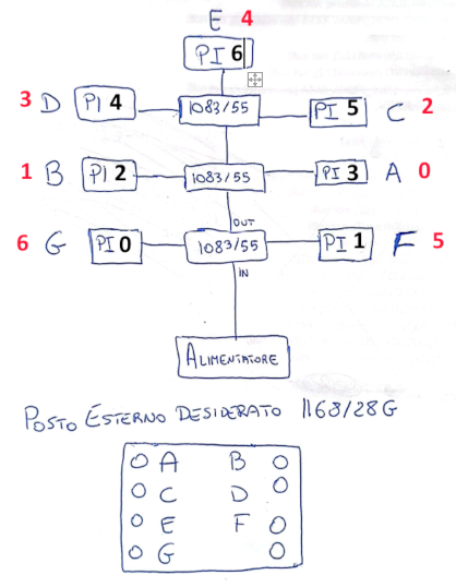

URMET 2VOICE ASSOCIAZIONE PULSANTI POSTI ESTERNI AGLI UTENTI
simonesimocec
Buongiorno a tutti, nell impianto che andrò a creare avrei necessità di creare una NON corrispondenza fra l ordine dei pulsanti della pulsantiera esterna e quello degli indirizzi assegnati ai dispotivi.
Ho letto che gli indirizzi devono partire da 0 e devono essere consecutivi, ma non so se devono rispettare la topologia dell'impianto.
Vi allego la struttura fisica dell'impianto e la configurazione dei pulsanti desiderati sulla pulsantiera.
Forse posso semplicemente impostare gli indirizzi interni dei posti interni come i numeri in rosso invece che come i numeri in nero?
Grazie dell'aiuto
Roberto Garoscio
Puoi impostare a piacimento i codici agli interni come lo puoi impostare ai pulsanti, totalmente flessibile come sistema, bisogna sapere però con quale posto esterno verrà installato il modulo a 8 pulsanti.
simonesimocec
Grazie Roberto, però non ho capito come dovrei fare... " bisogna sapere però con quale posto esterno verrà installato il modulo a 8 pulsanti." in che senso? il posto esterno è unico, verrà abbinato al modulo 1168/140.
Modificato: da simonesimocec
Roberto Garoscio
Ok, quindi si tratta di un videocitofono con pev 1168/48.
1168/28G è riferito al modulo pulsanti a cui devi collegare il posto esterno modulo video 1168/48.
Confermo puoi scegliere per ogni singolo tasto il codice da abbinare.
simonesimocec
Quindi, assegno gli indirizzi utenti da 0 a 6 come indicato dai numero NERI dell'immagine e poi, in programmazione del Posto esterno, posso associare ogni indirizzo utente al bottone che desidero?
E lo devo fare andando su 192.168.4.1 con il cell con wifi direct?
Cosa vuol dire "Con PEV" ?
Grazie!
Modificato: da simonesimocec
Roberto Garoscio
7 ore fa, simonesimocec ha scritto:
Quindi, assegno gli indirizzi utenti da 0 a 6 come indicato dai numero NERI dell'immagine e poi, in programmazione del Posto esterno, posso associare ogni indirizzo utente al bottone che desidero?
Si
7 ore fa, simonesimocec ha scritto:
E lo devo fare andando su 192.168.4.1 con il cell con wifi direct?
Si
7 ore fa, simonesimocec ha scritto:
Cosa vuol dire "Con PEV" ?
Posto esterno video
