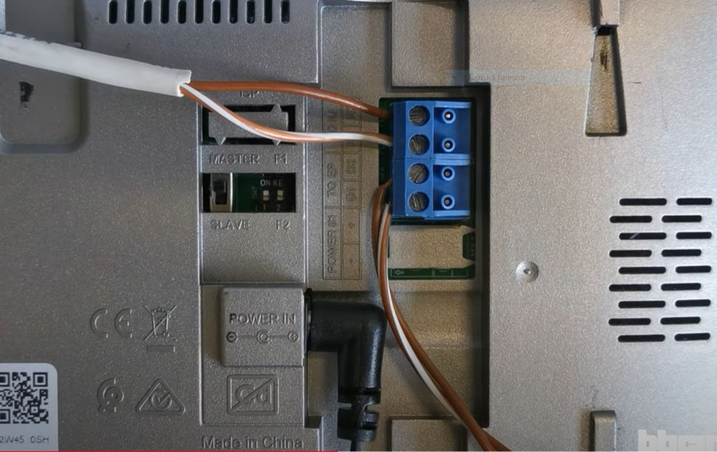

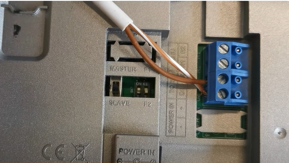

Bticino easykit 317914 bifamiliare
Buongiorno e buon anno a tutti vi chiedo un aiuto dopo aver montato il videocitofono per due famiglie con un posto esterno e due video citofoni interni  li ho collegati così:dal posto esterno d1 e d2 li ho collegati con d1 e d2 del  primo tablet mettendo master famiglia 1 e da questo tablet ho collegato r1 e r2 con d1 e d2 del secondo tablet impostando slave famiglia 2 ma quando si suona al posto esterno suonano tutti e due dove ho sbagliato ho manca quancosa scusate ma non so proprio come risolvere.
Ciao Gino74,
Quote
easykit 317914 bifamiliare
Quindi questo:
https://dar.bticino.com/asset/Documents/LE13643AC.pdf
8 ore fa, Gino74 ha scritto:
........dal posto esterno d1 e d2 li ho collegati con d1 e d2 del  primo tablet mettendo master famiglia 1 e da questo tablet ho collegato r1 e r2 con d1 e d2 del secondo tablet impostando slave famiglia 2.....
Facci vedere come hai impostato i dip-switch Master e Slave e soprattutto F1 e F2 ed i codici precisi dei posti interni, perché se vai a pag. 9 del manuale nel link, c'è scritto che con i codici 335253 e 335254, bisogna invertire i fili sui posti interni.
8 ore fa, Gino74 ha scritto:
quando si suona al posto esterno suonano tutti e due
Lo fa con entrambi i pulsanti dal posto esterno, oppure solo con uno?
grazie Roby per avermi dedicato del tempo allora i posti interni sono 333254  tutti e due i dip-switch ho messo a casa mia master e f1 e a casa di mia suocera ho messo slave e f2 quando suono il campanello sia il mio o l' atro suonano entrambi.Immagine2.thumb.PNG.8d7f2a354f95998f29f9a439ebfd0790.PNGImmagine.thumb.PNG.4cfbb976c3a648b3553440ff86982fdf.PNG
Premetto che non conosco quasi per nulla il sistema, ma mi sembra di vedere che sia tutto giusto, l'unica cosa che mi viene da pensare è che anche per il videocitofono di tua suocera devi partire con il cavo dal "nodo" di ingresso del posto esterno e non da R1-R2 del tuo monitor, ma sempre eventualmente da D1-D2, vedi anche lo schema a pag. 8, lasciando comunque le impostazioni così come sono.
Di più non saprei cosa dirti
Modificato: da ROBY 73
Si Roby anche io ho pensato che sia giusto come hai detto tu il problema e che se seguo lo schema come a pg 8 i due posti interni non saranno più intercomunicanti cosa dici al massimo domani provo a collegare così e ti aggiorno.
perche su un video ci sono 2 coppie di fili ?
il parallelo lo potresti fare anche sul monitor !!
da quello che ho visto è stato collegato come impianto monofamiliare con 2 monitor ( domanda N1)
Grazie per la tua risposta si effettivamente sembra un impianto mono perchè se premo a destra o premo a sinistra suonano entrambi domani provo a collegare  dal posto esterno d1 e d2  in parallelo e collego i posti interni ognuno con d1 e d2 lasciando settato tutto così.
26 minuti fa, Gino74 ha scritto:
e che se seguo lo schema come a pg 8 i due posti interni non saranno più intercomunicanti
A questo non saprei cosa dirti, non so se si possa avere anche la funzione intercomunicante, ma tra le due funzioni, sicuramente la più importante è che i due posti interni suonino correttamente dal posto esterno.
Anche perché pensandoci bene, nel caso ci fosse un impianto con tre posti interni per la famiglia 1 e altri tre per la famiglia 2, diventerebbe abbastanza difficoltoso creare un impianto completamente intercomunicante con tutti e sei i monitor.
Poi male che vada, "giragliela così la storia" a mamma e figlia che dovranno usare il telefono anziché il citofono per "passarsi le ricette" 😄, anche perché così possono conversare quanto vogliono, mentre il videocitofono dopo un certo tempo si spegne, magari sul più bello del discorso, sarebbero costrette a richiamarsi e riaccenderlo, diventerebbe anche una perdita di tempo inutile 😄
🤣🤣🤣hai ragione importante che quando si suona il citofono suoni esattamente quello interessato e non tutti grazie Roby.
Maurizio Colombi
7 ore fa, ROBY 73 ha scritto:
Anche perché pensandoci bene, nel caso ci fosse un impianto con tre posti interni per la famiglia 1 e altri tre per la famiglia 2, diventerebbe abbastanza difficoltoso creare un impianto completamente intercomunicante con tutti e sei i monitor.
Bisognerebbe comprare un impianto un po' più serio di quello.
16 ore fa, Maurizio Colombi ha scritto:
Bisognerebbe comprare un impianto un po' più serio di quello.
Sicuramente, era per rimanere in tema con il kit in oggetto che è già installato
