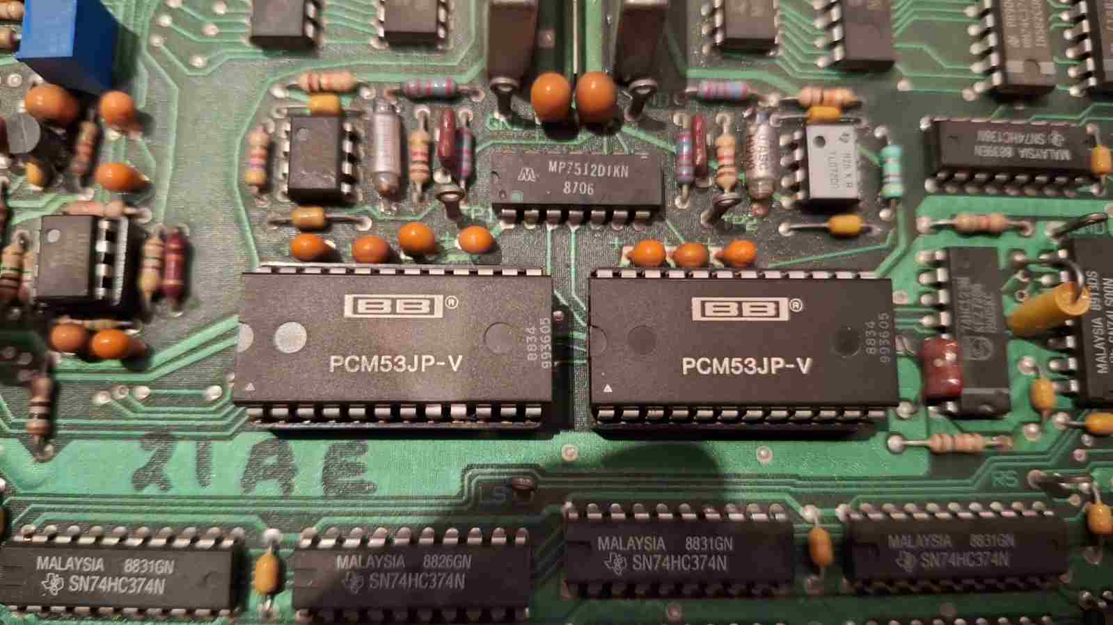

PCM53JP-V
Ciao a tutti, qualcuno ha un integrato PCM53JP-V oppure sa dove trovarne uno funzionante?
Ho in riparazione una scheda che ne monta 2, purtroppo 1 è guasto. Sul Web si trova di tutto e non so quanto fidarmi.
Grazie in anticipo e Buon Anno
P.S. Sono sicuro che è guasto l'integrato.
Modificato: da tesla88
1 minuto fa, tesla88 ha scritto:
Sul Web si trova di tutto e non so quanto fidarmi.
Se compri da un fornitore serio, tipo RS tanto per fare un nome, sei tranquillo che non ti rifila tarocchi.
Ciao Livio purtroppo è la prima cosa che ho fatto e non li trovo da fornitori di quel tipo (RS Distrelec Farnell TME Mouser)
Digikey li vende ma a multipli di 28 a circa 10€ cad 😮
Mi spiace, ho frugato ma mi è rimasto solo un PCM78 nei miei cassetti.
Hai provato Utsource? Io ho preso qualcosa un paio di volte, e ha funzionato. Mi pare ce l'abbiano.
Il 3/1/2024 alle 17:27 , Ctec ha scritto:
Mi spiace, ho frugato ma mi è rimasto solo un PCM78 nei miei cassetti.
Hai provato Utsource? Io ho preso qualcosa un paio di volte, e ha funzionato. Mi pare ce l'abbiano.
Ti ringrazio, in effetti Utsource l'avevo usato in passato ma l'avevo rimosso dalla mia memoria.
Ne ho presi 2 pezzi vediamo quando arrivano se va tutto, intanto grazie :)
