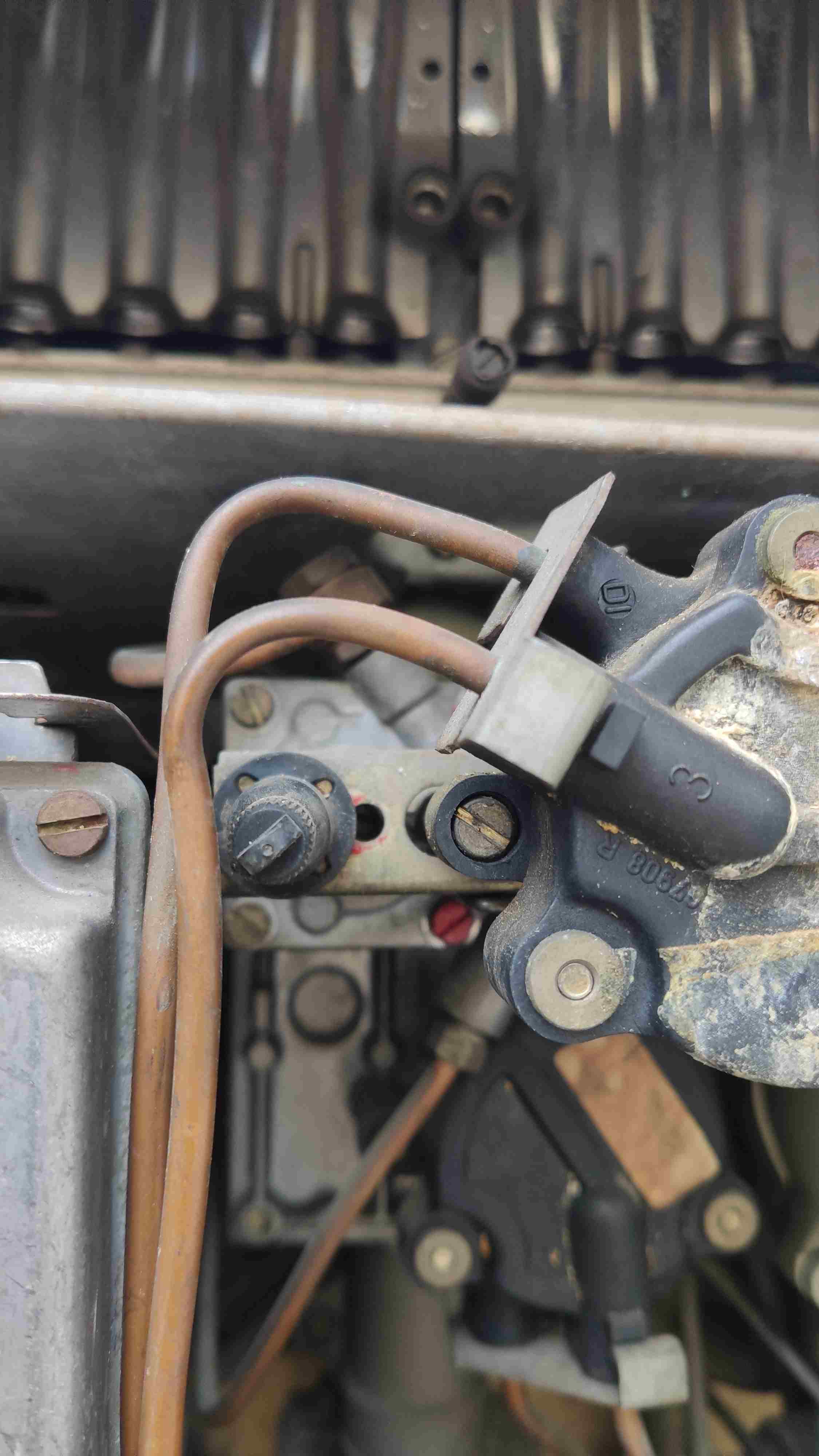

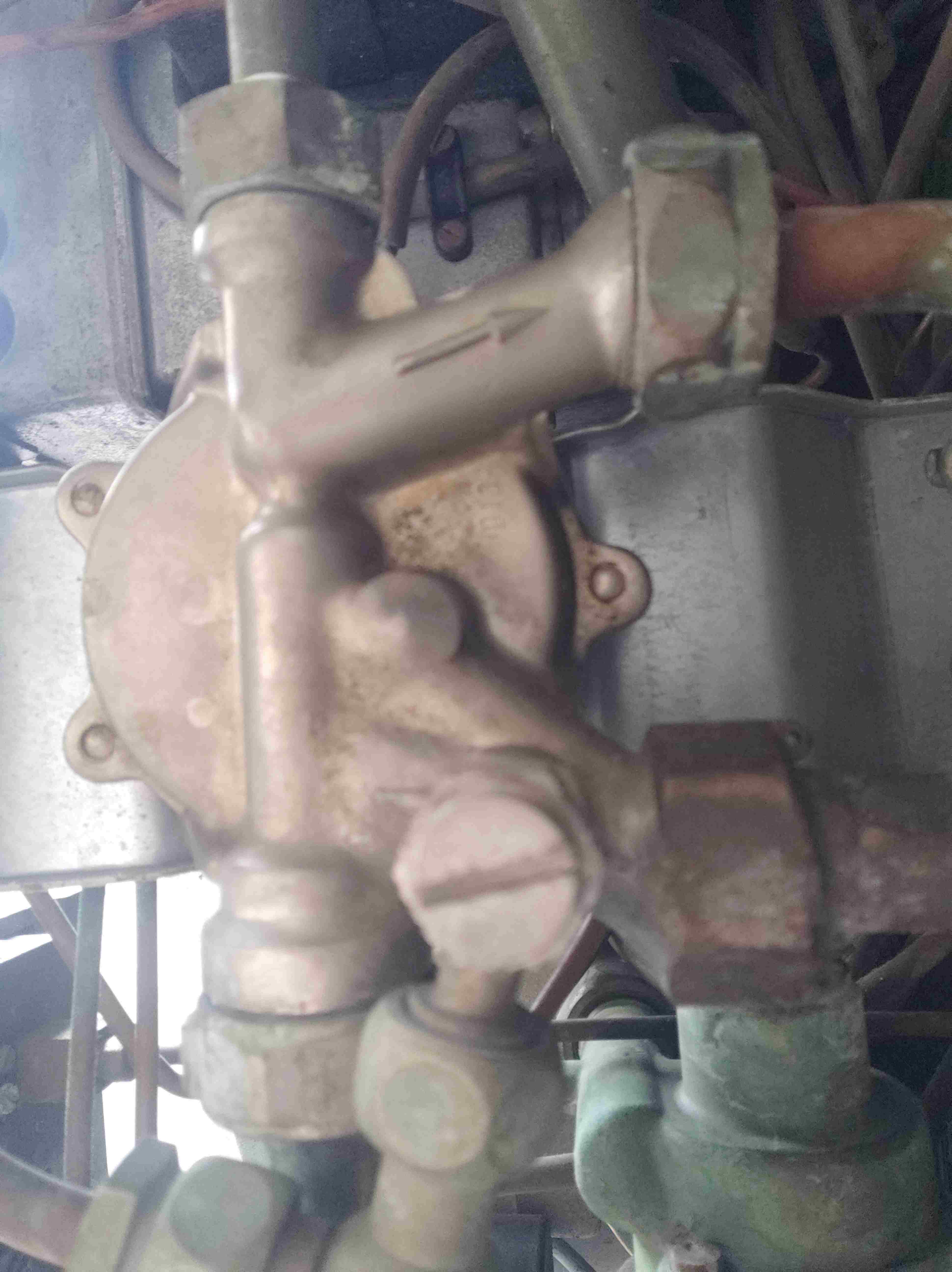

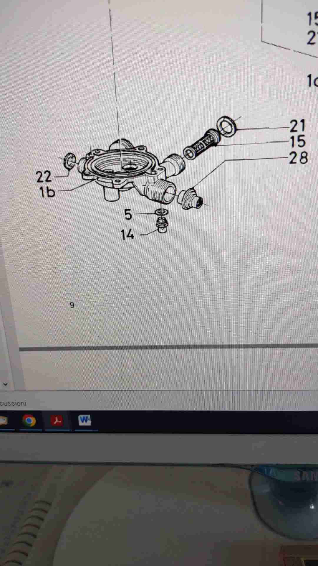

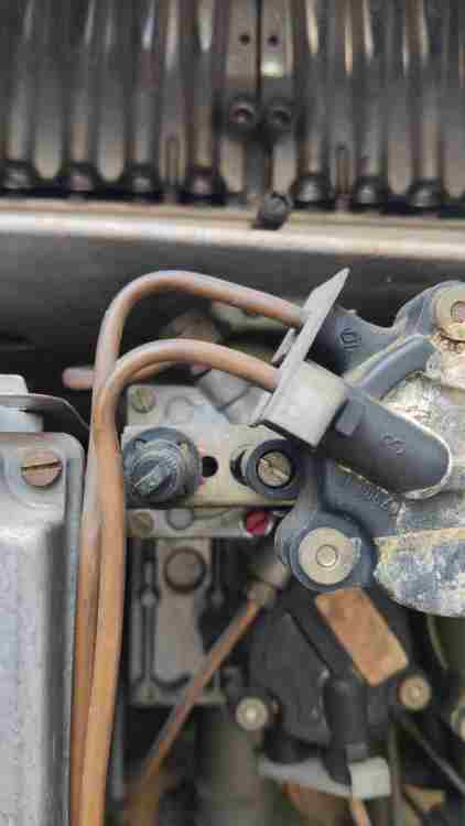

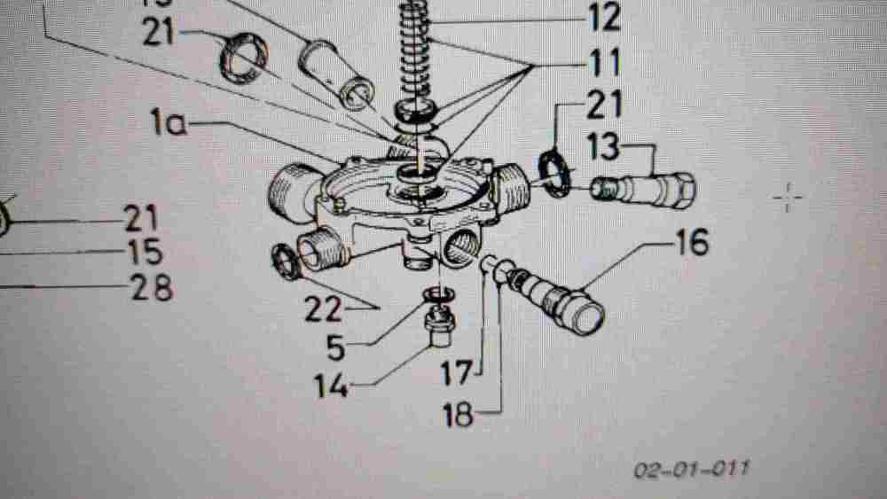

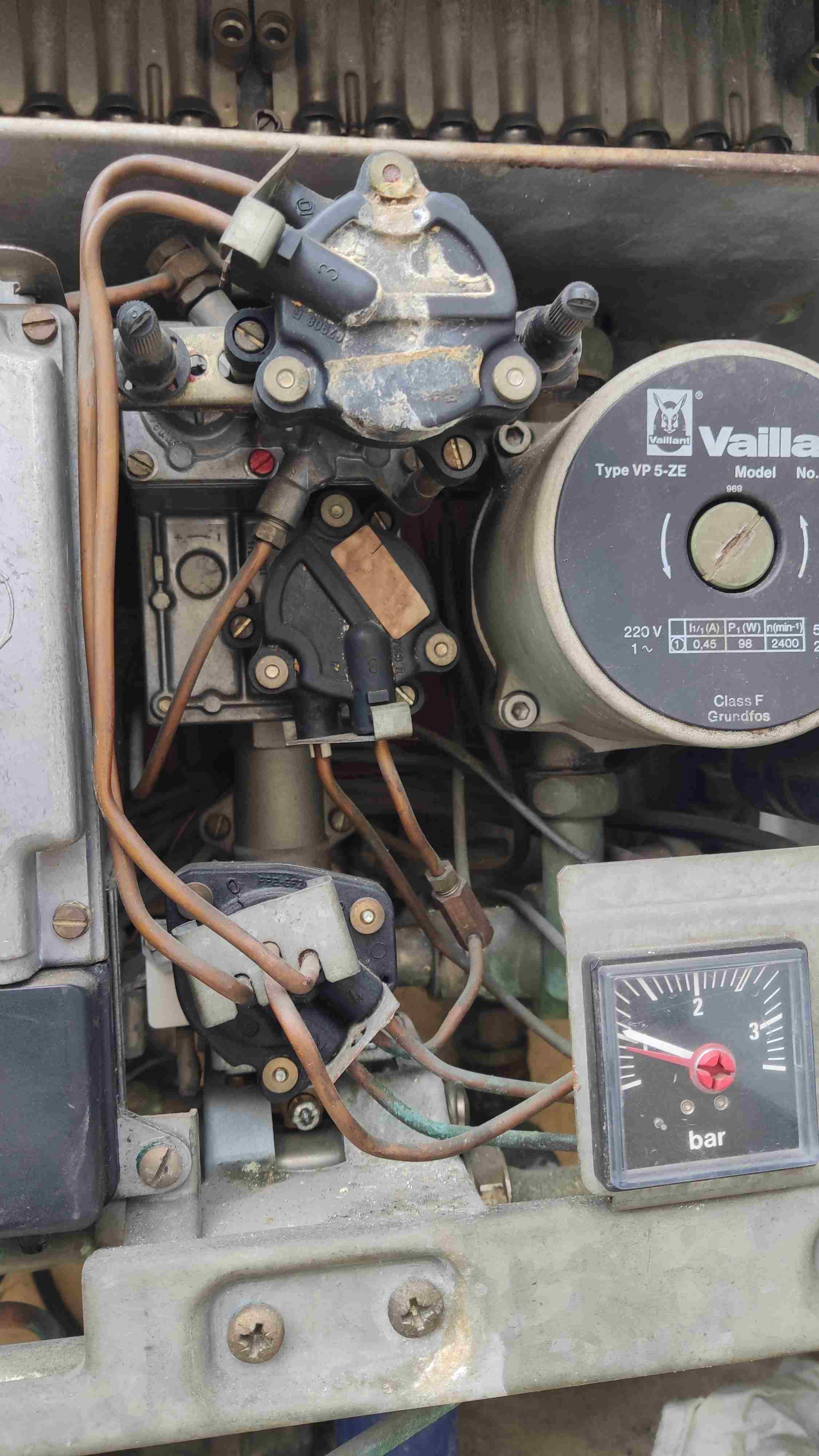

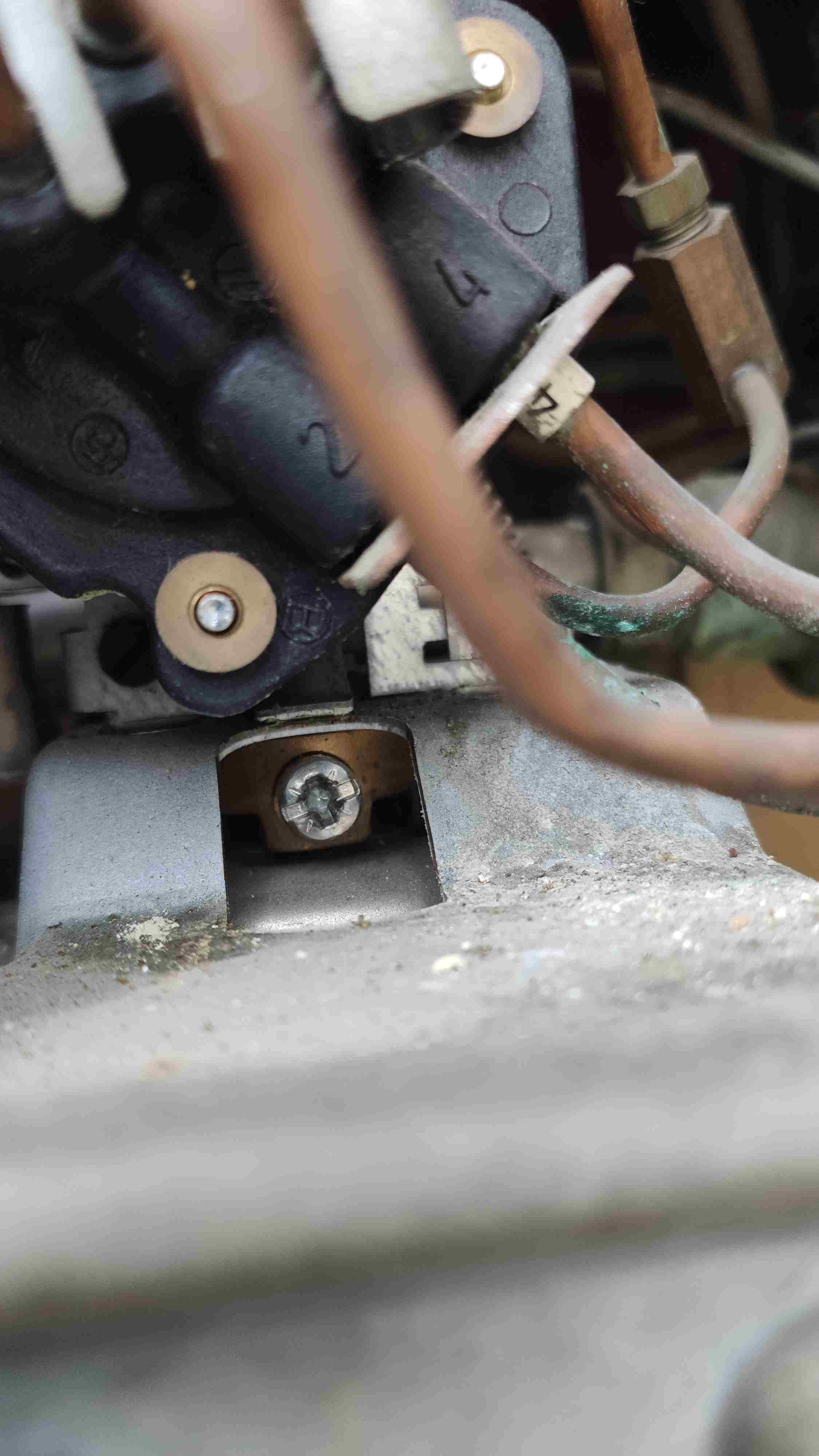

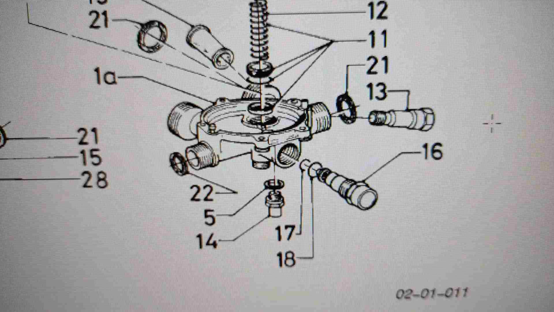

Umberto_54 Inserito: 3 gennaio 2024 Segnala Share Inserito: 3 gennaio 2024 Buon Anno, a tutti. Ho una caldaia Vaillant VCW240 in cui lo scambiatore secondario dell'acqua sanitaria si intasa dopo pochi mesi. Prima mi durava anche 2-3 anni. Me ne accorgo dal flusso minore del getto dell'acqua calda rispetto a quello dell'acqua fredda. Premetto che ho da diversi anni il filtro con cartucce di polifosfati che cambio regolarmente ogni mese. Cosa potrei fare per eliminare questo inconveniente ? Grazie. Umberto Link al commento Condividi su altri siti More sharing options...
DavideDaSerra Inserita: 3 gennaio 2024 Segnala Share Inserita: 3 gennaio 2024 Filtro a cartucce o dosatore di polifosfato? (una foto sarebbe gradita) Verifica quanto è la durezza dell'acqua (si trovano strisce a pochi € nei negozi di elettrodomestici). Magari ti è successo come a me: l'acquedotto cambia configurazione e arriva acqua molto più dura. Link al commento Condividi su altri siti More sharing options...
Umberto_54 Inserita: 3 gennaio 2024 Autore Segnala Share Inserita: 3 gennaio 2024 Eì un dosatore di polifosfati classico con cartuccia sostituibile. Proverò a comprare queste strisce x sapere la durezza dell'acqua. Ma una volta che l'ho saputa cosa faccio ? Non sò quale dovrebbe essere. Grazie. Link al commento Condividi su altri siti More sharing options...
adrobe Inserita: 3 gennaio 2024 Segnala Share Inserita: 3 gennaio 2024 Operazioni su Vcw per aumentare la vita del secondario: 1. taglio ponticello w18 sulla scheda di regolazione 2. sostituzione disco di plastica con disco di ottone nella valvola a tre vie 3. aumento della portata di acqua calda (agendo sul gruppo acqua) 4, verifica luce del tubo di uscita acqua calda dallo scambiatore secondario Link al commento Condividi su altri siti More sharing options...
Umberto_54 Inserita: 3 gennaio 2024 Autore Segnala Share Inserita: 3 gennaio 2024 Ciao Adrobe, ben ritrovato. Per fare queste operazioni dovrei chiamare il tecnico Vaillant ? Per il punto 3 mi pare che sotto il gruppo acqua non ci sia la vite di regolazione Link al commento Condividi su altri siti More sharing options...
adrobe Inserita: 3 gennaio 2024 Segnala Share Inserita: 3 gennaio 2024 Dipende dalla tua manualità. Manda una foto del gruppo acqua da sotto Link al commento Condividi su altri siti More sharing options...
reka Inserita: 4 gennaio 2024 Segnala Share Inserita: 4 gennaio 2024 una carica al mese di polifosfati? mi sembra tanto, ne consumate parecchia di acqua calda mi sa Link al commento Condividi su altri siti More sharing options...
Umberto_54 Inserita: 4 gennaio 2024 Autore Segnala Share Inserita: 4 gennaio 2024 Questo è il mio gruppo acqua visto da sotto. Tempo fà tagliai nel dosatore la gomma blu interna perchè era diventata dura e non riuscivo più a chiudere il tappo del dosatore contenente la capsula. Potrebbe essere dovuto a questo il problema ? Noi siamo solo 2 persone e non consumiamo molto. Alla fine dei 30gg vedo che la capsula è praticamente scomparsa e quindi la rimetto nuova. Grazie Link al commento Condividi su altri siti More sharing options...
adrobe Inserita: 4 gennaio 2024 Segnala Share Inserita: 4 gennaio 2024 Hai il gruppo acqua seconda serie, quindi non puoi regolare la portata di acqua calda a circuito carico. A caldaia drenata devi svitare la vite frontale (dovrebbe essere quella con la plastica nera) e agire su di essa in modo da aumentare il più possibile il flusso Link al commento Condividi su altri siti More sharing options...
Umberto_54 Inserita: 4 gennaio 2024 Autore Segnala Share Inserita: 4 gennaio 2024 Queste sono le foto della caldaia vista di fronte. Quale sarebbe la vite frontale ? Grazie Link al commento Condividi su altri siti More sharing options...
Dumah Brazorf Inserita: 4 gennaio 2024 Segnala Share Inserita: 4 gennaio 2024 Quanti gradi francesi fa l'acqua? Un addolcitore? Link al commento Condividi su altri siti More sharing options...
adrobe Inserita: 4 gennaio 2024 Segnala Share Inserita: 4 gennaio 2024 (modificato) Quote Queste sono le foto della caldaia vista di fronte hai fatto le foto dei depressori e del commutatore idraulico. Il gruppo acqua sta sotto il commutatore. Se hai la seconda serie è presente la vite di regolazione (n.16): Modificato: 4 gennaio 2024 da adrobe Link al commento Condividi su altri siti More sharing options...
Umberto_54 Inserita: 4 gennaio 2024 Autore Segnala Share Inserita: 4 gennaio 2024 No, questa vite non ce l'ho. La caldaia è del 1988 quindi può darsi che sia 1.a serie. Link al commento Condividi su altri siti More sharing options...
adrobe Inserita: 4 gennaio 2024 Segnala Share Inserita: 4 gennaio 2024 (modificato) Anche sulla prima serie (la presistoria delle vcw!) ci sta una specie di regolatore d'acqua, con molta meno efficacia però. A caldaia drenata puoi vedere se agendo su di esso (particolare n. 28) cambia qualcosa: Modificato: 4 gennaio 2024 da adrobe Link al commento Condividi su altri siti More sharing options...
Umberto_54 Inserita: 4 gennaio 2024 Autore Segnala Share Inserita: 4 gennaio 2024 Purtroppo non cambia. Esiste un qualsiasi modo x regolare la temperatura dell'acqua sanitaria ? Grazie Link al commento Condividi su altri siti More sharing options...
adrobe Inserita: 4 gennaio 2024 Segnala Share Inserita: 4 gennaio 2024 Dovresti cambiare il gruppo acqua. Uno usato della terza serie (la migliore) lo puoi trovare per 30 o 40 euro Link al commento Condividi su altri siti More sharing options...
Umberto_54 Inserita: 6 gennaio 2024 Autore Segnala Share Inserita: 6 gennaio 2024 Grazie Adrobe, ma devo vedere dove lo posso trovare usato. Se decidessi di cambiare la caldaia, visto che è dal 1988 che và avanti, quale mi consiglieresti da montare fuori il balcone ? Sempre una Vaillant o una Chaffoteaux ? Quale modello ? Grazie infinite. Ciao e Buona Epifania Link al commento Condividi su altri siti More sharing options...
adrobe Inserita: 6 gennaio 2024 Segnala Share Inserita: 6 gennaio 2024 Qui ci sta un gruppo acqua terza serie, un pò caro ma con tutti gli accessori: https://www.subito.it/elettrodomestici/vaillant-vcw-240-e-h-gruppo-acqua-torino-503168933.htm Link al commento Condividi su altri siti More sharing options...
