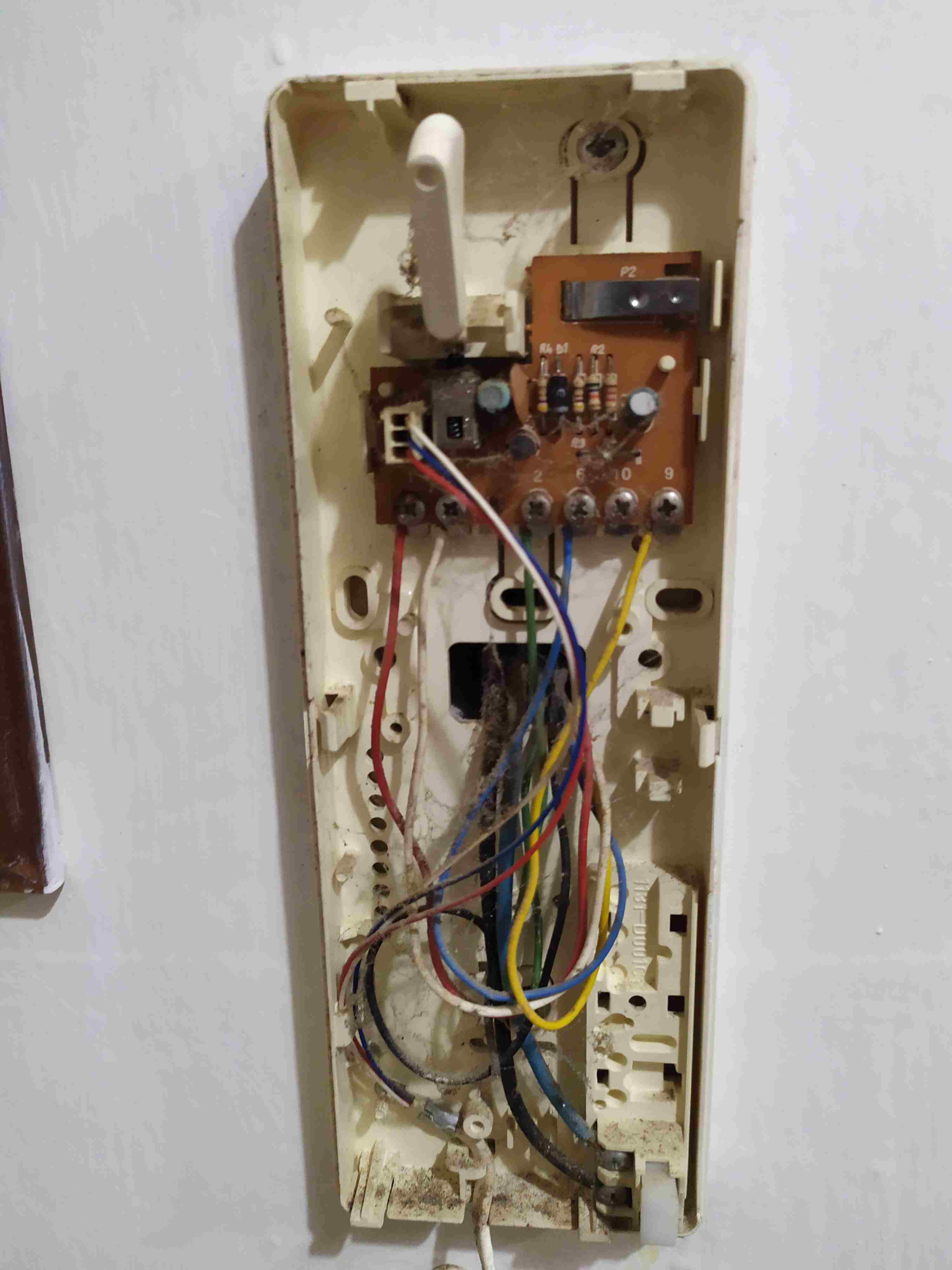

Citofono Urmet 1131-D001C da rendere autonomo invece che condominiale
Buongiorno ho un citofono modello Urmet 1131-D001C che attualmente é collegato con il condominio cioè il citofono ha alimentatore comune  come di solito si usa nei condomini volevo sapere se é possibile fare una modifica magari comprando un alimentatore da montare all'interno di casa mia per staccarmi dal condominio e essere indipendente senza cambiare citofono interno ed esterno ma solo alimentandolo con la mia fornitura elettrica...
Inoltre chiedo dove potrei trovare lo schema di questo citofono e qualora sia fattibile quale alimentatore comprare e come dovrei fare grazie
PS:Allego foto citofono interno
Roberto Garoscio
Alimentare il posto esterno con due alimentatori si potrebbe anche fare ma che senso ha?
Diciamo che tutti quelli del condominio si sono decisi di autoalimentarsi dall'interno per altre dinamiche...
La cosa che mi serviva capire e come posso fare io qualora volessi alimentare solo il mio tasto alle'esterno (come credo faranno gli altri) e che tipo di alimentatore prendere cioè avevo pensato ad un alimentatore tra il citofono esterno e la cornetta interna ma giustamente non essendo uno che ne capisce molto chiedo a voi
Perché con due alimentatori? Io quello del condominio ho intenzione di abolirlo cioè creare una linea solo mia con i fili che ci sono già  collegati  l'unica modifica da fare sarebbe collegare il mio pulsante (esterno) con la cornetta tramite un alimentatore che piazzeró all'interno di casa...
Ciao Oibaf944,
8 ore fa, Oibaf944 ha scritto:
......volevo sapere se é possibile fare una modifica magari comprando un alimentatore da montare all'interno di casa mia per staccarmi dal condominio e essere indipendente senza cambiare citofono interno ed esterno ma solo alimentandolo con la mia fornitura elettrica...
4 ore fa, Oibaf944 ha scritto:
Perché con due alimentatori?........
Due alimentatori perché devi considerare che non è tanto il citofono interno che dev'essere alimentato, bensì il posto esterno e se nelle tue intenzioni c'è appunto quella di mantenere lo stesso posto esterno condominiale, i due alimentatori devono coesistere.
In teoria (se @Roberto Garoscio non mi smentisce), a te potrebbe bastare un 786/11:
https://www.domomat.com/786-11-alimentation-5-fils-urmet-domomat.pdf.
Però ci sono anche altri aspetti da considerare e cioè: se tutti i condòmini facessero una cosa del genere ci sarebbe un "casino" che non finisce più, ad ogni citofono interno dovresti avere almeno due fili per l'audio che vanno al posto esterno, per non parlare poi del fatto che bisognerebbe inserire relè su relè per separare ogni comando dell'apertura del cancello (o portone che sia) che è sempre lo stesso per tutti.
Poi, pensa solo al pensiero di fare manutenzione ad un impianto del genere e nel caso ci fosse un guasto, di chi è la colpa?
Chi paga?
Chi viene a riparare l'impianto?  Il tuo elettricista, tu o qualcun altro?
Consiglio spassionato........ Lascia perdere l'idea "malsana" ☺️
Per curiosità, quanti appartamenti ci sono nel condominio?
Modificato: da ROBY 73
Gli appartamenti  sono 6 ma 3 sono chiuse cioè non abita nessuno al momento...in teoria la cosa dovrebbe essere fatta per il momento da me e dal mio vicino (stesso modello di citofono )
Modificato: da Oibaf944
3 minuti fa, Oibaf944 ha scritto:
Gli appartamenti  sono 6 ma 3 sono chiuse........
Per assurdo converrebbe forse avere sei kit con sistema a due fili su BUS con sei targhe esterne e forse la spesa si riduce anche
 In effetti già solo l'alimentatore  che mi hai linkato ha un bel costo...
A me comunque interessa collegare suoneria  voce e apertura apriporta visto che  luce  scala la  gestisco giá con la mia fornitura.
Mi sa che a questo punto ci ripenso grazie comunque
30 minuti fa, Oibaf944 ha scritto:
In effetti già solo l'alimentatore  che mi hai linkato ha un bel costo.....
Infatti, anche per questo ti ho detto:
59 minuti fa, ROBY 73 ha scritto:
Consiglio spassionato........ Lascia perdere l'idea "malsana" ☺️
