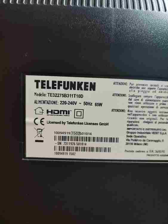

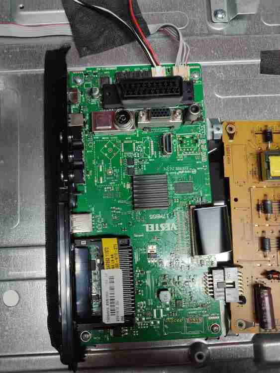

TV TELEFUNKEN VESTEL
Buongiorno a tutti, mi permetto di chiedervi un parere sul problema che ho riscontrato.
So che le schede VESTEL sono un po' rognose, anche per sentito dire.
Il led dello stanby lampeggia, ma il TV non si accende, ho provato, staccandolo dalla corrente, a scaldare con il Phon la scheda madre, collegandolo nuovamente, quindi da caldo, si accende.
Ho fatto la controprova di raffreddare il microprocessore con lo spray refrigerante e il TV non si accende, scaldando quest'ultimo, parte.
Cambiando la scheda dovrei risolvere il guasto, secondo voi?
In caso sapreste indicarmi qual è il codice di riferimento per la ricerca? Potrebbero esserci delle schede compatibili?
In quanto non è così semplice da trovare.
Grazie, buona giornata.
Allego foto con etichetta del modello e foto della scheda.
Riccardo Ottaviucci
io proverei un reflowing del processore,perso per perso
Se sei sicuro che sia il processore puoi tentare un reflow dello stesso ma non so come sei attrezzato (stazione ad aria calda, preriscaldo, flussante, forno).
