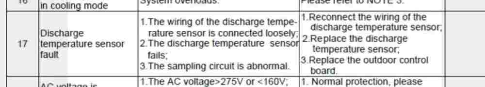

Wintair il compressore si arresta dopo pochi minuti
Salve, ho un condizionatore wintair as-09ur4svnup1 che dopo pochi minuti arresta il compressore e non parte più per molto tempo, in pratica devo aspettare il giorno successivo.
Ho aperto l'unità esterna, controllato la scheda sembra tutto ok. Quando si presenta il problema ho led1 lampeggiante, led2 e led3 spenti.
Sull'unità interna ho il codice errore 17. Sul service manual il codice errore 17 non c'è, e non vi è neanche la condizione d'errore led1 lampeggiante, led2 e led3 spenti.
Le prove le ho effettuare a riscaldamento e nei pochi minuti che funziona è tutto nella norma (aria sufficientemente calda).
Qualcuno mi può venire in aiuto?
Grazie Alighi, appena posso controllo il sensore temperatura
