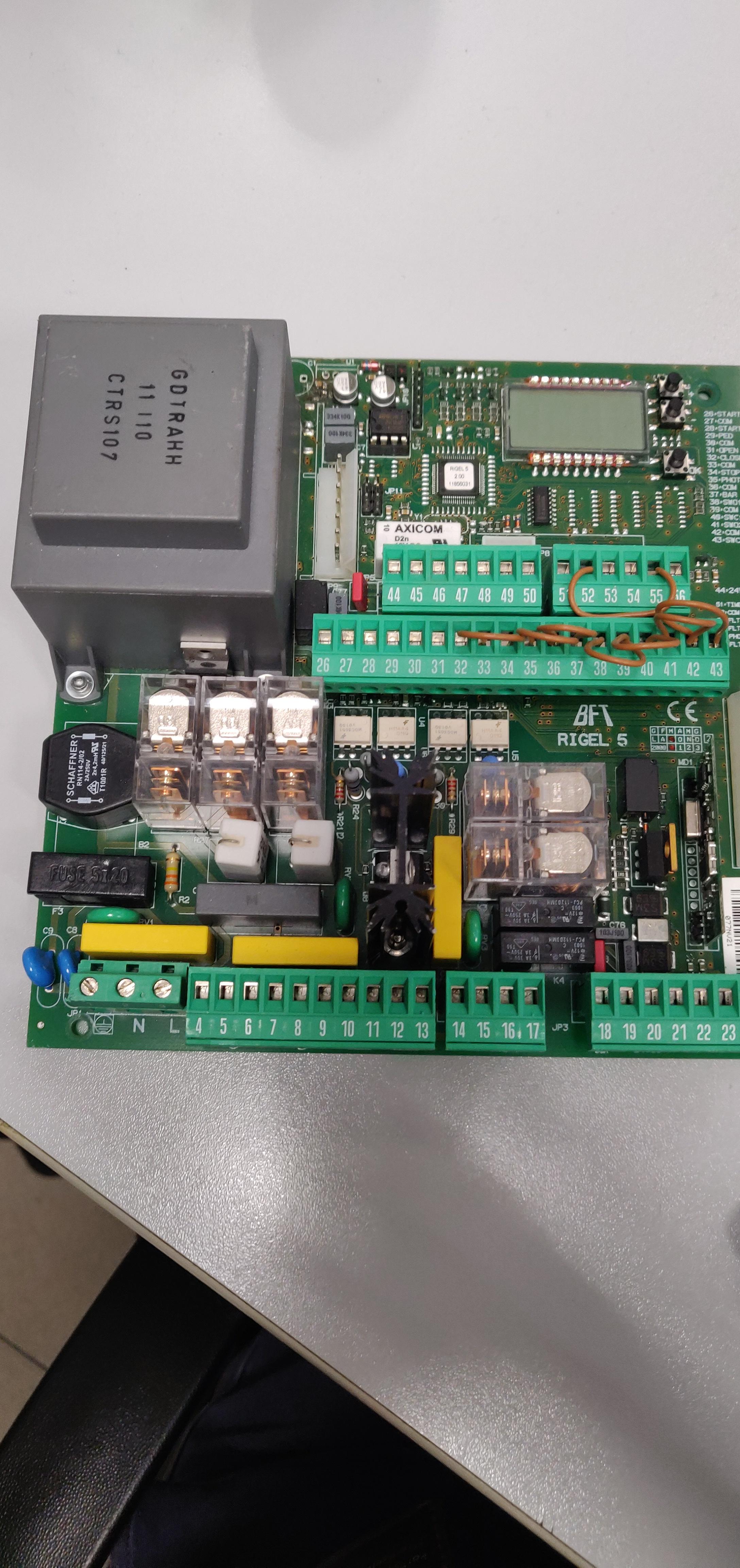

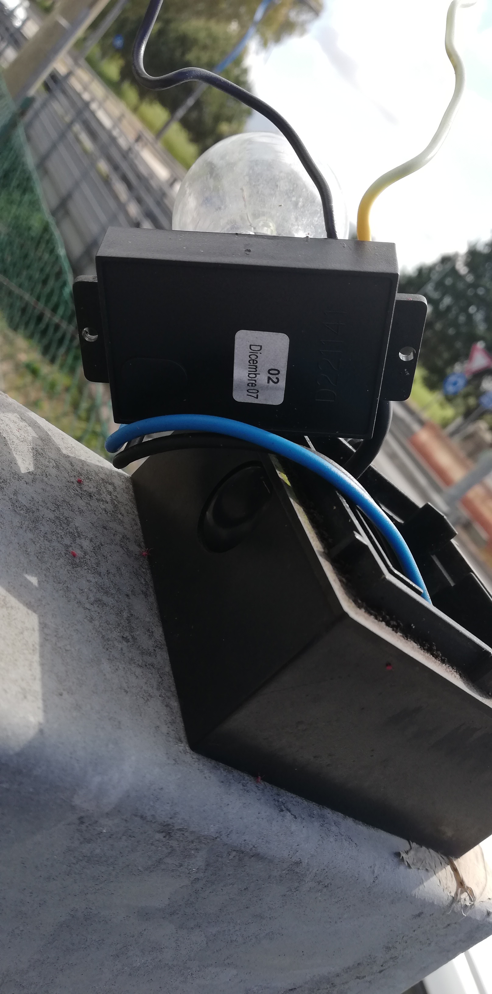

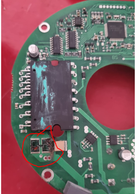

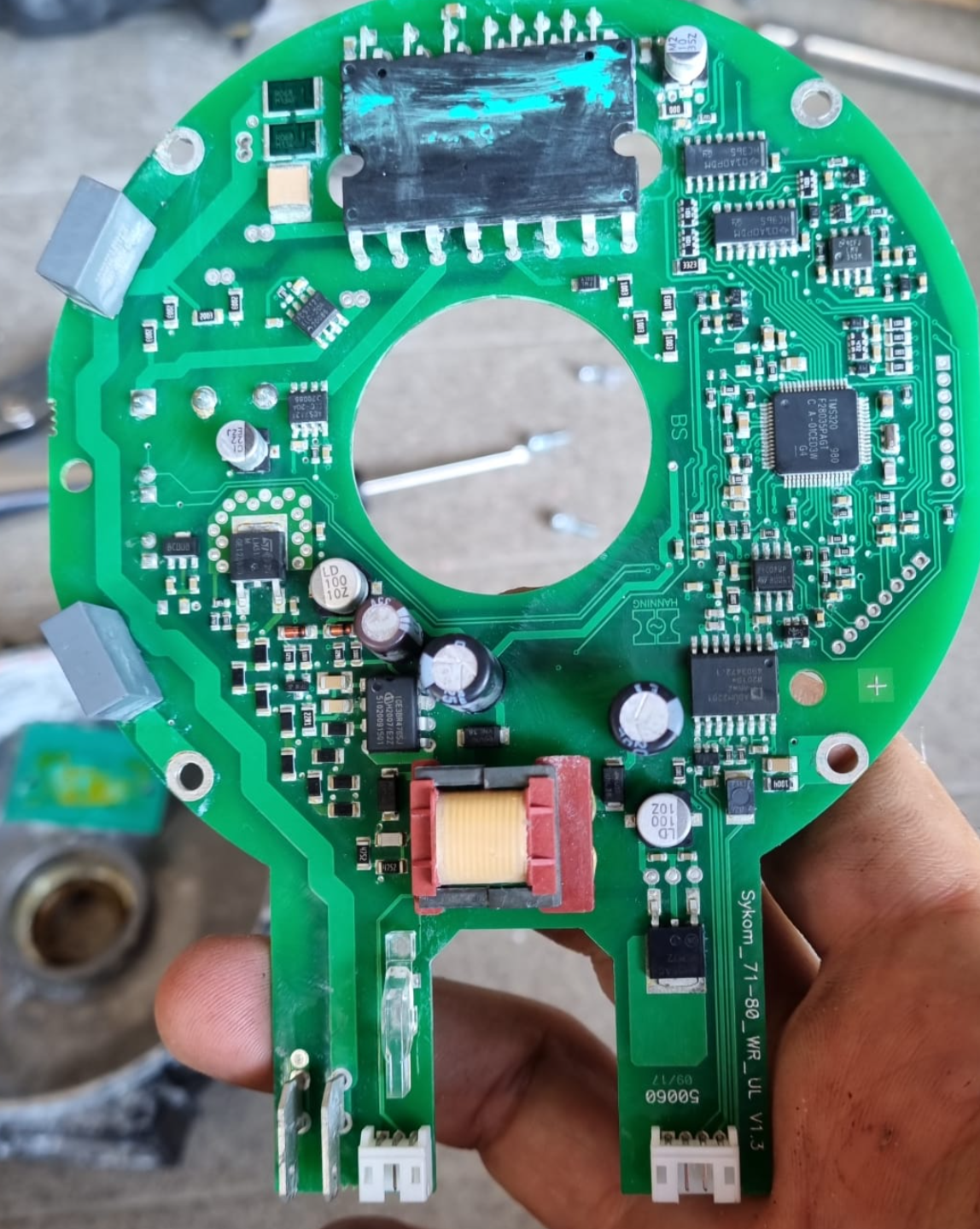

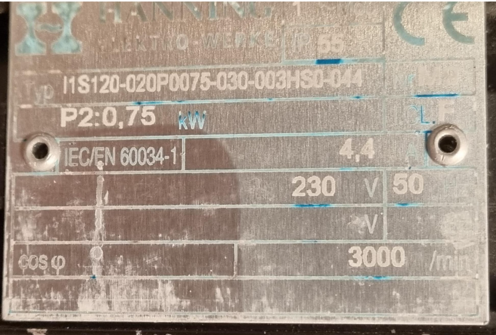

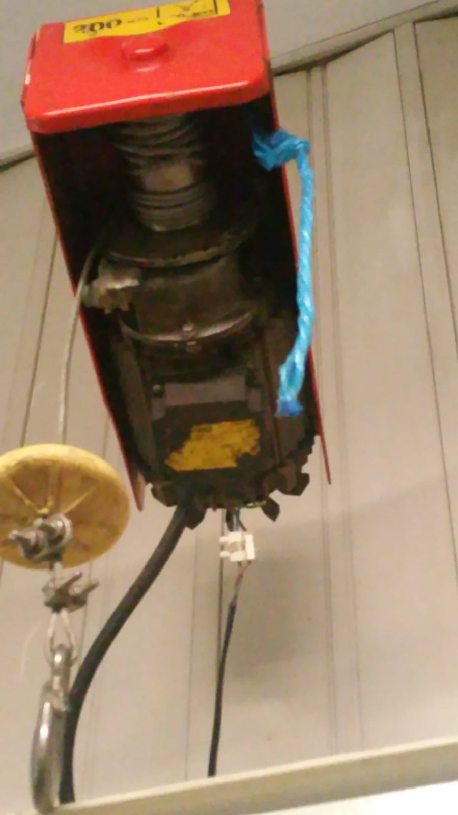

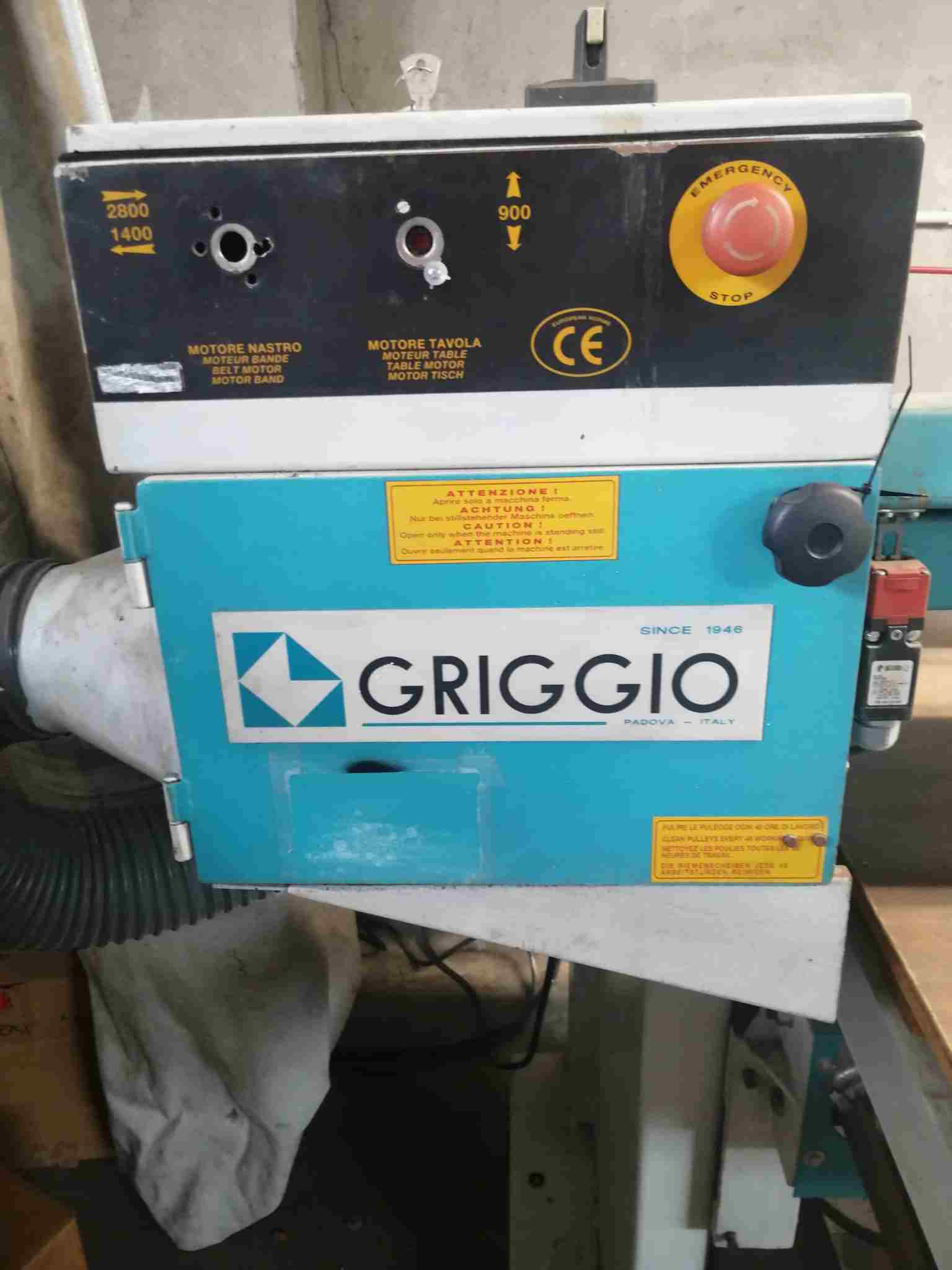

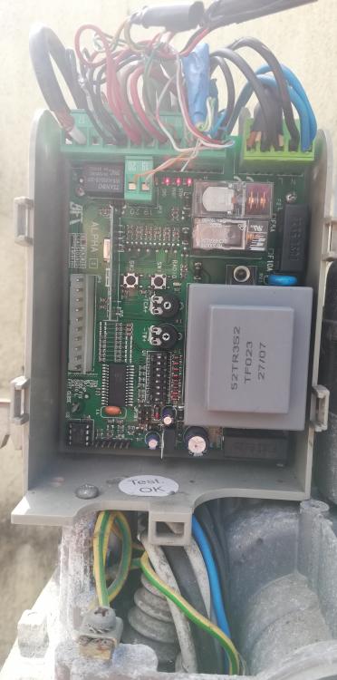

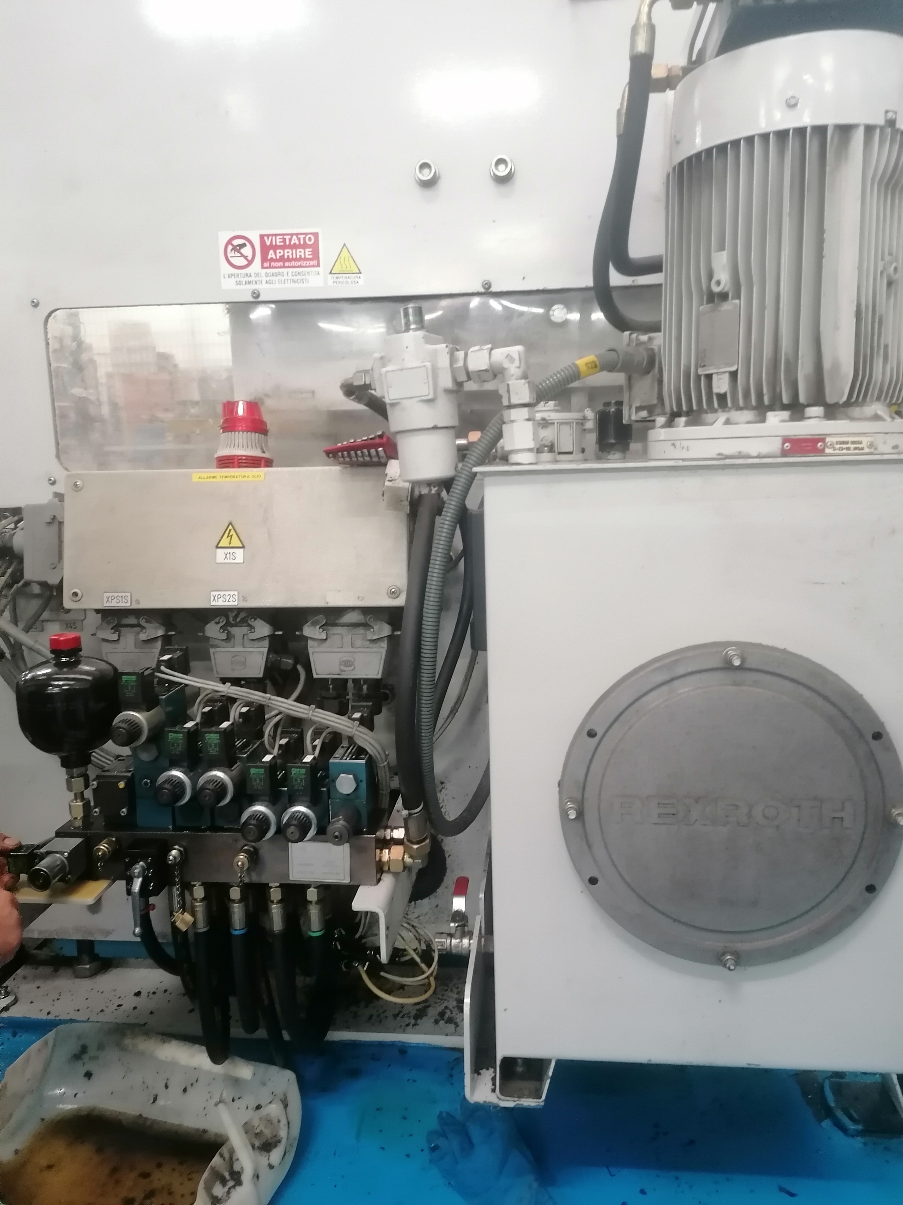

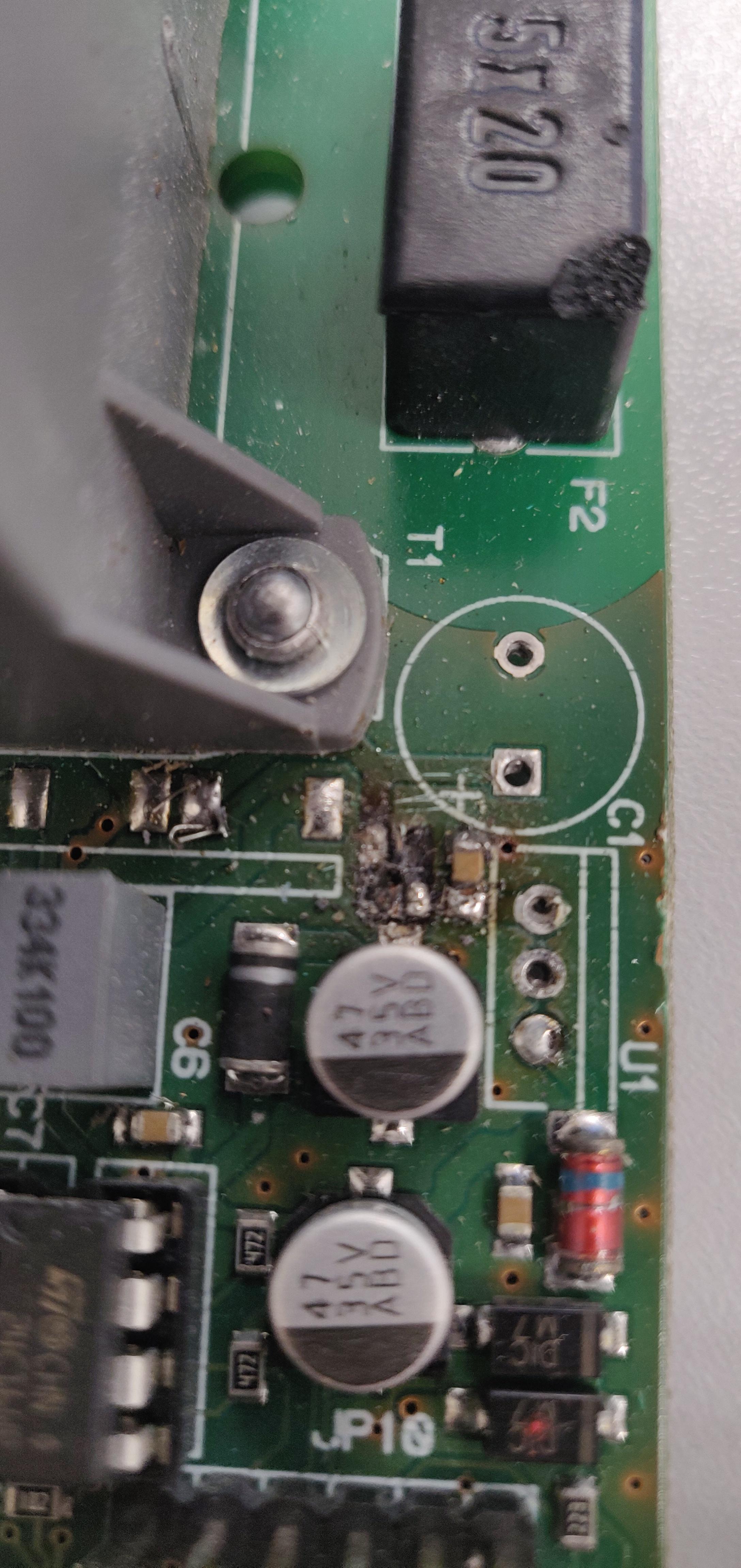

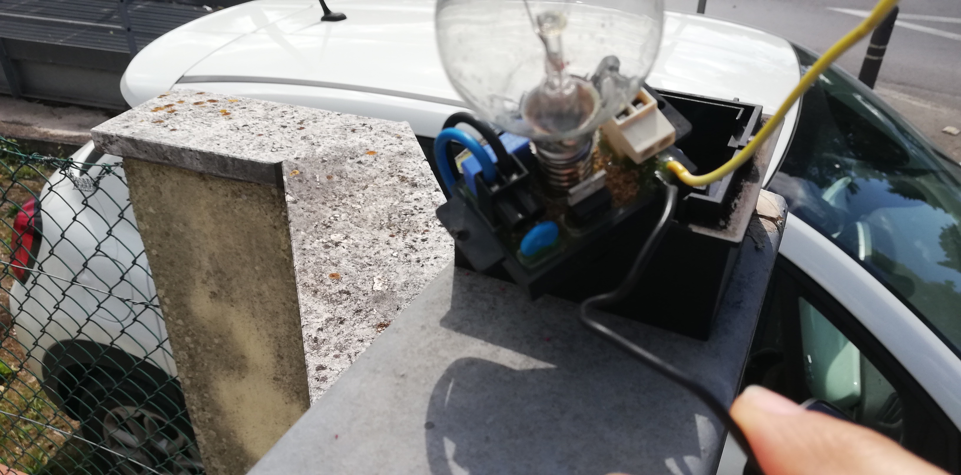

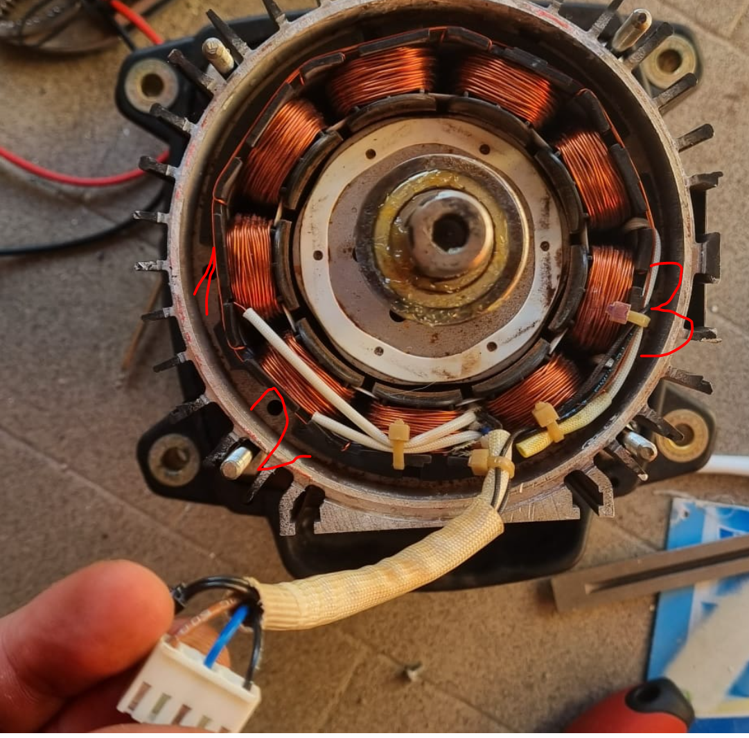

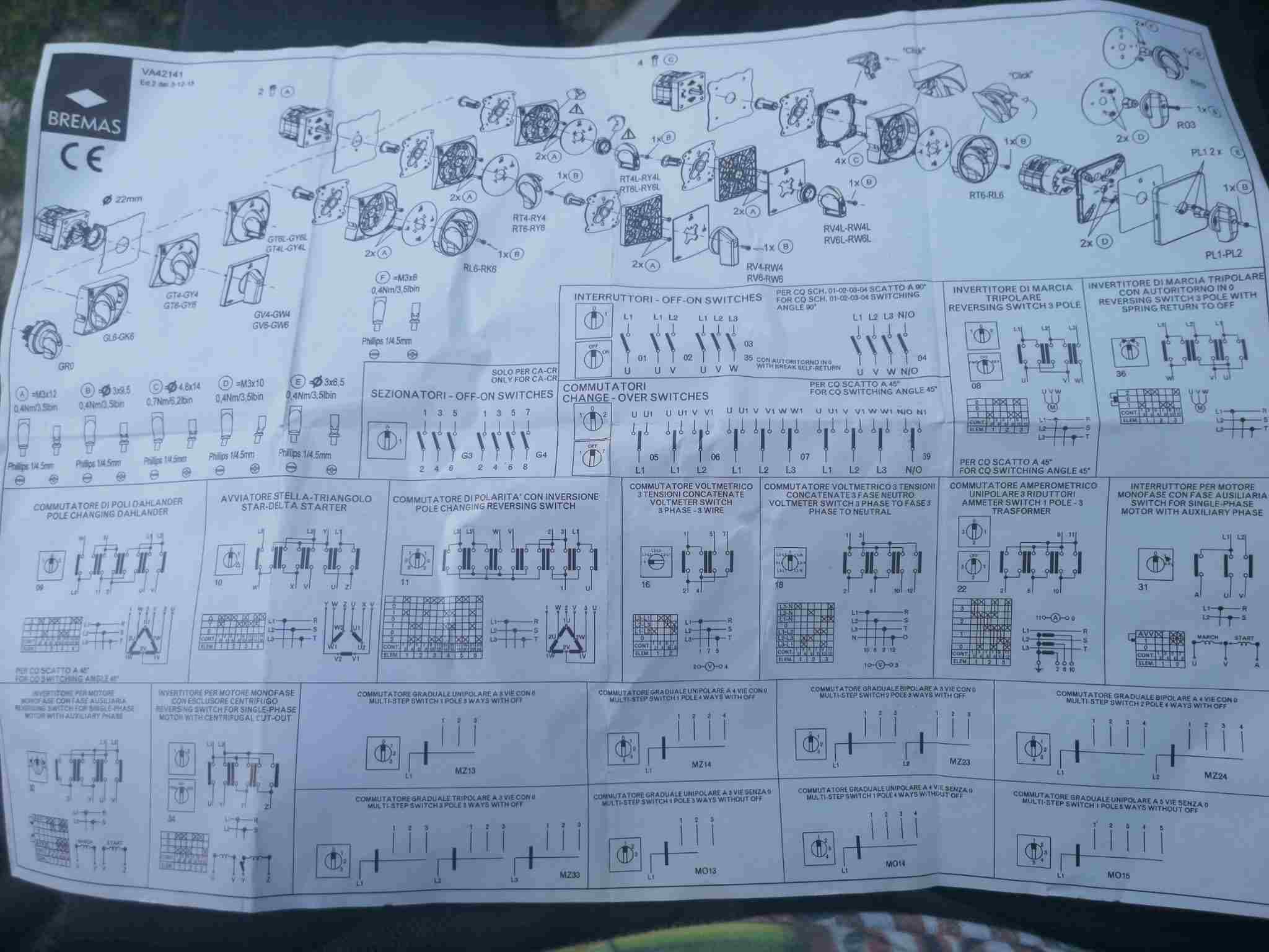

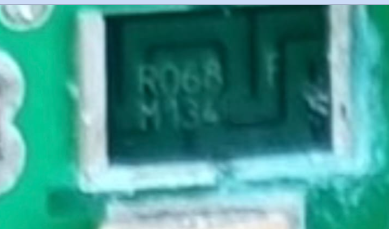

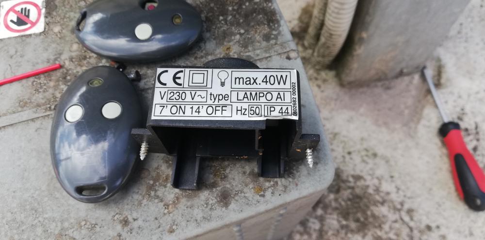

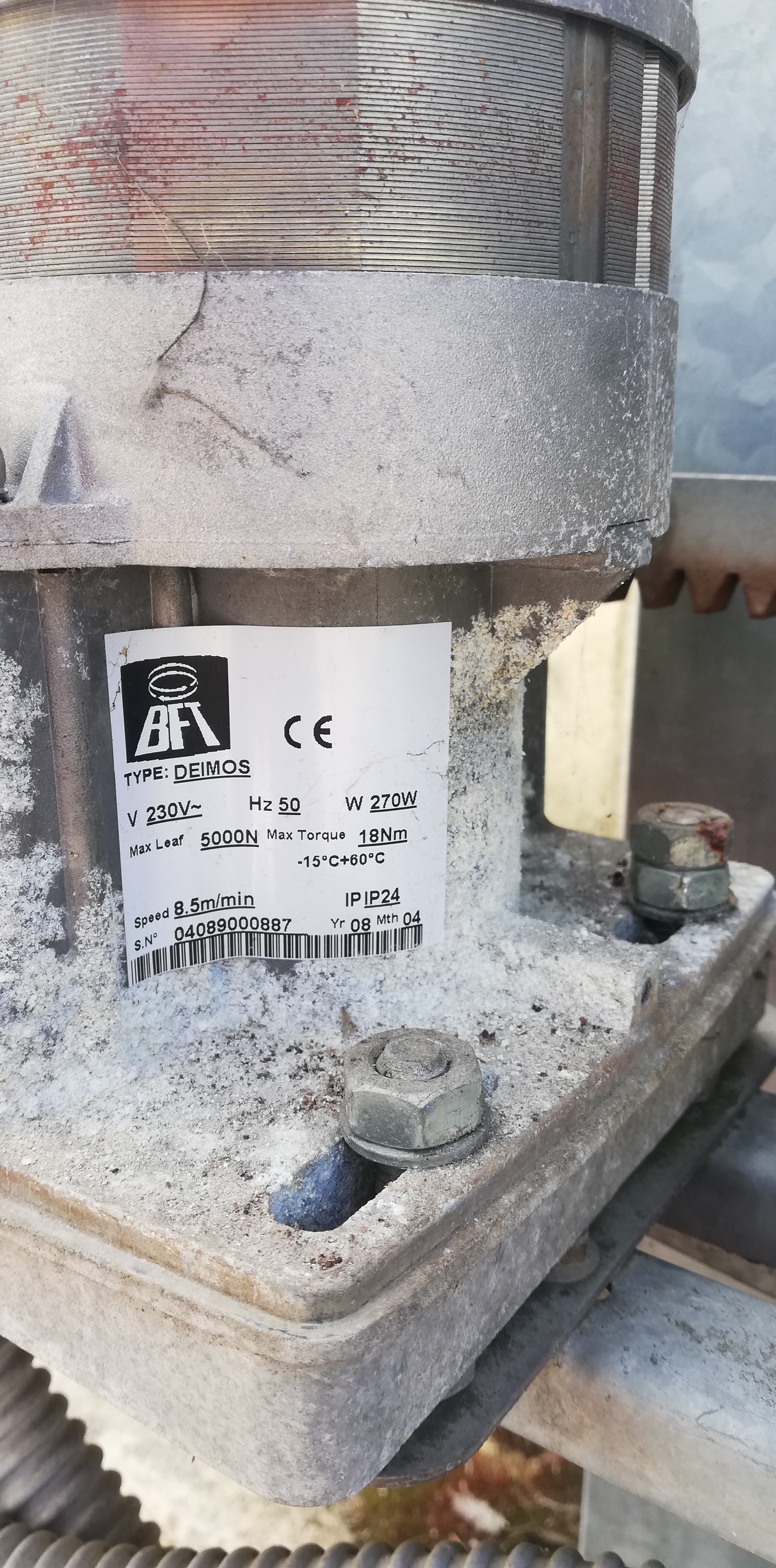

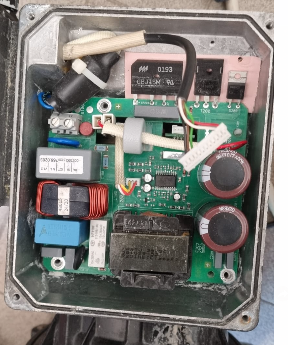

BRUNO_regg Inserito: 1 dicembre 2005 Segnala Inserito: 1 dicembre 2005 Buongiorno a tutti,dovrei interfacciare una CPU serie 300 (modello ancora definire) con delle apparecchiature che comunicano in rete (leggere e scrivere dati da PLC a slave).Non sono ancora in possesso della documentazione riguardo queste apparecchiature, l'unica cosa certa e' che comunicano tramite rete CANopen.Qualcuno e' cosi' gentile da spiegarmi a grandi linee che cosa e' e come funziona la rete CANopen?Le mie conoscenze in fatto di reti sono molto scarse (utilizzo sporadicamente ProfiBus e qualche applicazione per scambio dati in MPI).
ifachsoftware Inserita: 1 dicembre 2005 Segnala Inserita: 1 dicembre 2005 Il CANOPEN e' una rete che viaggia fino a 1Mbit ed e' stata fatta sul protocollo can sviluppato dalla BOSCH per ambiente automotive.E' una rete molto robusta sia a livello di protocollo , che a livello hardware che e' un differenziale a 2 fili tipo RS485.Per avere maggiori info prova a leggere QuiCiao
BRUNO_regg Inserita: 1 dicembre 2005 Autore Segnala Inserita: 1 dicembre 2005 Grazie per la risposta ifachsoftware,andando nel link che mi hai evidenziato mi e' sembrato di capire che e' tipo la rete MODBUS,quindi dovrebbero esserci delle aree definite "standard" dove leggere e scrivere i dati; E' cosi?ma con S7 come comunico?Esistono schede apposta?Ciao e grazie.
ifachsoftware Inserita: 1 dicembre 2005 Segnala Inserita: 1 dicembre 2005 Con S7 e CAN non ho mai lavorato , ma presumo che a livello utente la cosa non sia molto differente dall'utilizzare un Profibus o chi per lui.Ciao
luciopro Inserita: 1 dicembre 2005 Segnala Inserita: 1 dicembre 2005 ragazzi aggiornatemi...Siemens ha anche schede can-open?????
Savino Inserita: 1 dicembre 2005 Segnala Inserita: 1 dicembre 2005 ragazzi aggiornatemi...Siemens ha anche schede can-open?????Con un network device come questo puoi linkarti con S7 Profibus-DP level. CANopen per S7 e' Probibus-DP.Per S5 95/100Per S5 115/155
David.Stefanutti Inserita: 1 dicembre 2005 Segnala Inserita: 1 dicembre 2005 Io sto finendo di avviare in questi giorni un impianto su cui abbiamo utilizzato il CAN...Personalmente ho utilizzato una scheda Helmholz (www.Helmholz.de) che si monta direttamente sul rack S7-300. Lo svantaggio (almeno nel mio caso) è che ho dovuto svilupparmi tutto il protocollo di comunicazione (e li' il tempo e la memoria della CPU sono volati)..Non so se con interfacce DP-CAN riesci ad accedere direttamente ai dati (DB nel plc e dati sulla periferia)..Se fosse così non esitare a utilizzare questo prodotto anche se il costo è leggermente superiore (20-30%)
irpick Inserita: 1 dicembre 2005 Segnala Inserita: 1 dicembre 2005 Un suggerimento ...forse.Esistono pannelli es E.. che hanno doppia porta , con una comunichi con il PLC in MPI indirizzi nativi,con la seconda master Can Open comunichi con gli slave, spendi qualcosa in hardware ma risparmi molte ore (quindi azienda guadagna)nella programmazione.
gaserma Inserita: 2 dicembre 2005 Segnala Inserita: 2 dicembre 2005 Con un network device come questo puoi linkarti con S7 Profibus-DP level Il Network device citato da Savino funziona egregiamente ed è consigliato da Siemens a chi ha la necessità di integrare un colloquio CANOpen in rete Profibus.Il device ha i suoi parametri di inizializzazione come qualsiasi altro dispositivo in rete, ed è fornito di una documentazione adeguata.Il problema caso mai è rappresentato dalle informazioni rese disponibili dai dispositivi CANOpen, se non vengono forniti più che esaurienti dettagli sui dati disponibili e sulle caratteristiche della rete CAN, la vedo dura!
floppydisco Inserita: 7 dicembre 2005 Segnala Inserita: 7 dicembre 2005 A proposito di profibus gateway, esiste anche qualcosa da RS232 o 485 a profibus? Dovrei collegare ad una rete profibus una fotocellula con uscita RS232 o 485.Grazie.
Savino Inserita: 7 dicembre 2005 Segnala Inserita: 7 dicembre 2005 esiste anche qualcosa da RS232 o 485 a profibus?Link 1Link 2Link 3
acarrua Inserita: 8 settembre 2008 Segnala Inserita: 8 settembre 2008 ciao a tutti,avendo un motore monofase a 220 volt,ma non conosco l'assorbimento esatto della targhetta perchè ormai arruginita,ora misurando con una pinza amperometrica,nello spunto mi dà una corrente di 11,59 A,poi subito dopo (nell'assestamento del motore)mi dà una corrente di 4,59 A.ora nel quadro vi è a protezione un fusibile di 10 A.in tutto i motori sono 4.ma ho notato che durante il lungo uso di questi motori il portafusibile si scioglieva..ora quello che mi chiedo io era se esistevano dei portafusibili piu' robusti,e quale tipo di fusibile scegliere,cioè con questo tipo di spunto era meglio scegliere un fusibile da 10 A o da 16 Aciao a tutti
marco75_roma Inserita: 8 settembre 2008 Segnala Inserita: 8 settembre 2008 Prima di definire il calibro e il tipo di fusibile, verifica se sul quadro ( o se a monte dello stesso ) che alimenta i motori e' installato un interruttore differenziale cioè se esiste una protezione dai contatti indiretti. Per l'accoppiamento poi di interruttori MT e fusibili in relazione alle potenze e correnti di spunto dei motori trovi delle tabelle sui cataloghi dei maggiori produttori. Alla spicciola direi pero' che, se i motori funzionano tutti assieme e per parecchio tempo 10A son pochini, se poi la cartuccia si scioglie non restano dubbi.hai considerato di semplificare il tutto installando direttamente un salvamotore?comunque recupero il link delle tabelle e te lo posto.
acarrua Inserita: 8 settembre 2008 Segnala Inserita: 8 settembre 2008 ciao marco,i motori funzionano ognuno per conto suo,cioè un fusibile per ogni motore,a monte vi è un differenziale a protezione di tutto.i fusibili sono per contenere i costiciao
Del_user_23717 Inserita: 8 settembre 2008 Segnala Inserita: 8 settembre 2008 Anche se i motori lavorassero con ripetuti avviamenti/ora (come credo) mi sembra strano che i portafusibili si usurino così repentinamente, il 10A mi sembra per giunta sovradimensionato, ma probabilmente va ugualmente bene per la protezione dal cto-cto (anche se non sappiamo la sezione della linea) Ma per il lato termico, non hai nessuna protezione per i motori? Che portafusibili e che tipo di fusibili usi?
Livio Orsini Inserita: 8 settembre 2008 Segnala Inserita: 8 settembre 2008 Se il portafusibili è adatto a quel tipo di fusibile, non ci dovrebbe essere riscaldamento eccessivo.Potrebbe darsi però che i fusibili non siano inseriti bene, cioè il contatto tra la cartuccia e l'arrivo linea, tramite le apposite molle, non sia ottimale. Può dipendere da ossidazione o da usura delle molle.Altra causa del riscaldamento eccessivo può essere un serraggio non corretto della linea sui morsetti di ammaraggio dei portafusibili. Ossidazione e/o cattivo serraggio causano una elevata resistenza con conseguente dissipiazione di potenza.
acarrua Inserita: 8 settembre 2008 Segnala Inserita: 8 settembre 2008 Ma per il lato termico, non hai nessuna protezione per i motori?no soltanto i fusibili,in caso di blocco del motore intervengono loro,a causa del maggiore assorbimento.questo è un impianto economico fatto tanti anni fà.quindi il 10 A andrebbe bene,nonostante lo spunto del motore registrato con la pinza sia di 12 A??
Livio Orsini Inserita: 9 settembre 2008 Segnala Inserita: 9 settembre 2008 quindi il 10 A andrebbe bene,nonostante lo spunto del motore registrato con la pinza sia di 12 A??Controlla sulla curva del fusubile il tempo di intervento con corrente 1,2*In e ti rendi conto del perchè sino ad ora non si sono fusi i fusibili.
acarrua Inserita: 9 settembre 2008 Segnala Inserita: 9 settembre 2008 ciao livio i fusibili in questione sono dei normali fusibili in vetro,tipo montato sulle friggitrici ed altra roba del genere.non sono fusibili di tipo industriale. :lol:quale fusibili potrei montare,e soprattutto quale amperaggio.cosa mi consigliate??
acarrua Inserita: 11 settembre 2008 Segnala Inserita: 11 settembre 2008 il fornitore mi ha detto che dei portafusibili da fissare con le viti(tipo quelli che si trovano nelle vecchie macchine automatiche)non le fanno piu'.e quindi optero' di prendere dei portafusibili da attacco din,con dei fusibili ritardati 10x38.ciao
Livio Orsini Inserita: 12 settembre 2008 Segnala Inserita: 12 settembre 2008 Ti ripeto: controlla sulla curva caratteristica del fusibile il tempo di intervento.
c4n10 Inserita: 17 settembre 2008 Segnala Inserita: 17 settembre 2008 istallare al posto di quei fusibili un bel salvamotore no....????
