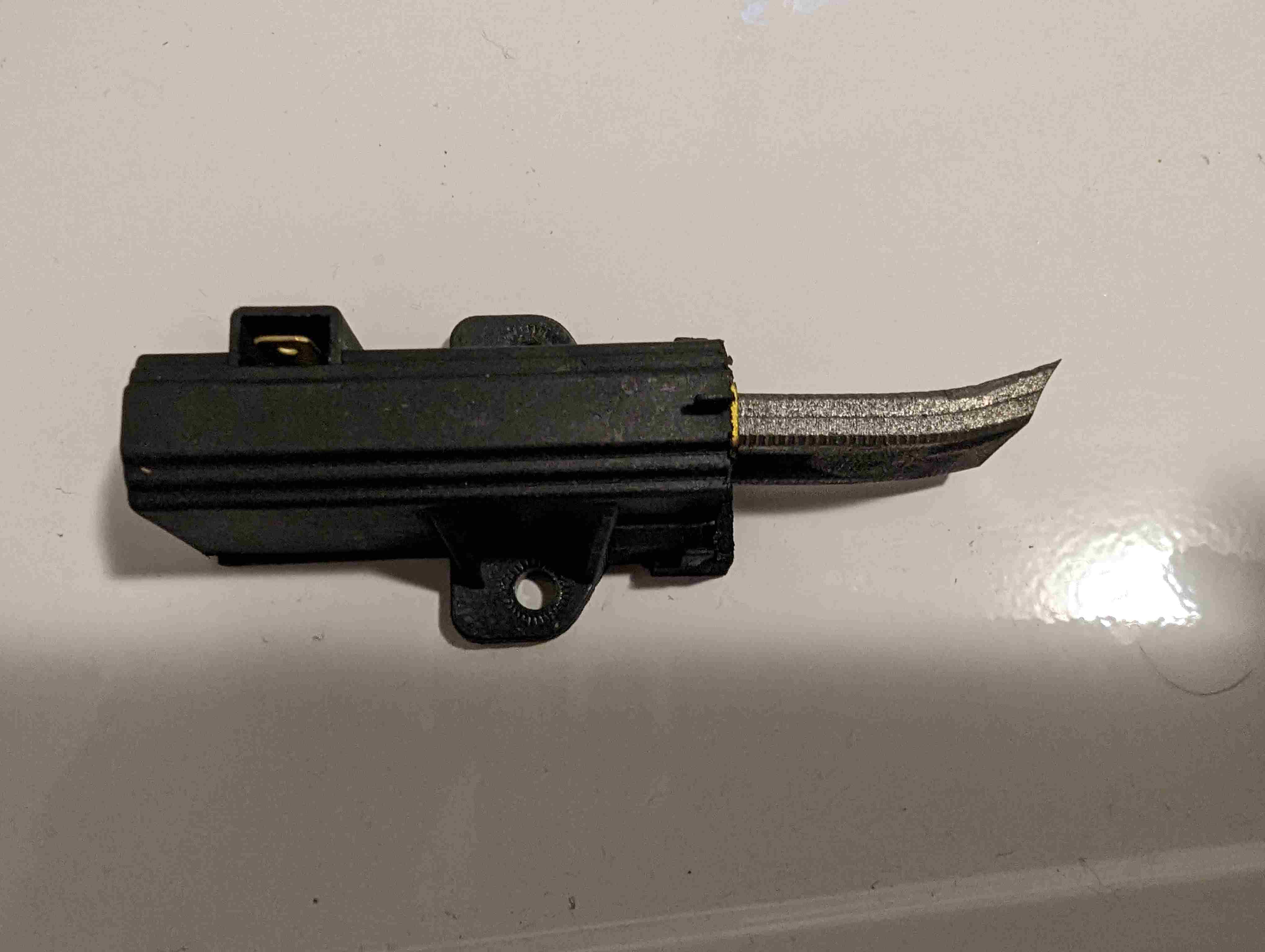

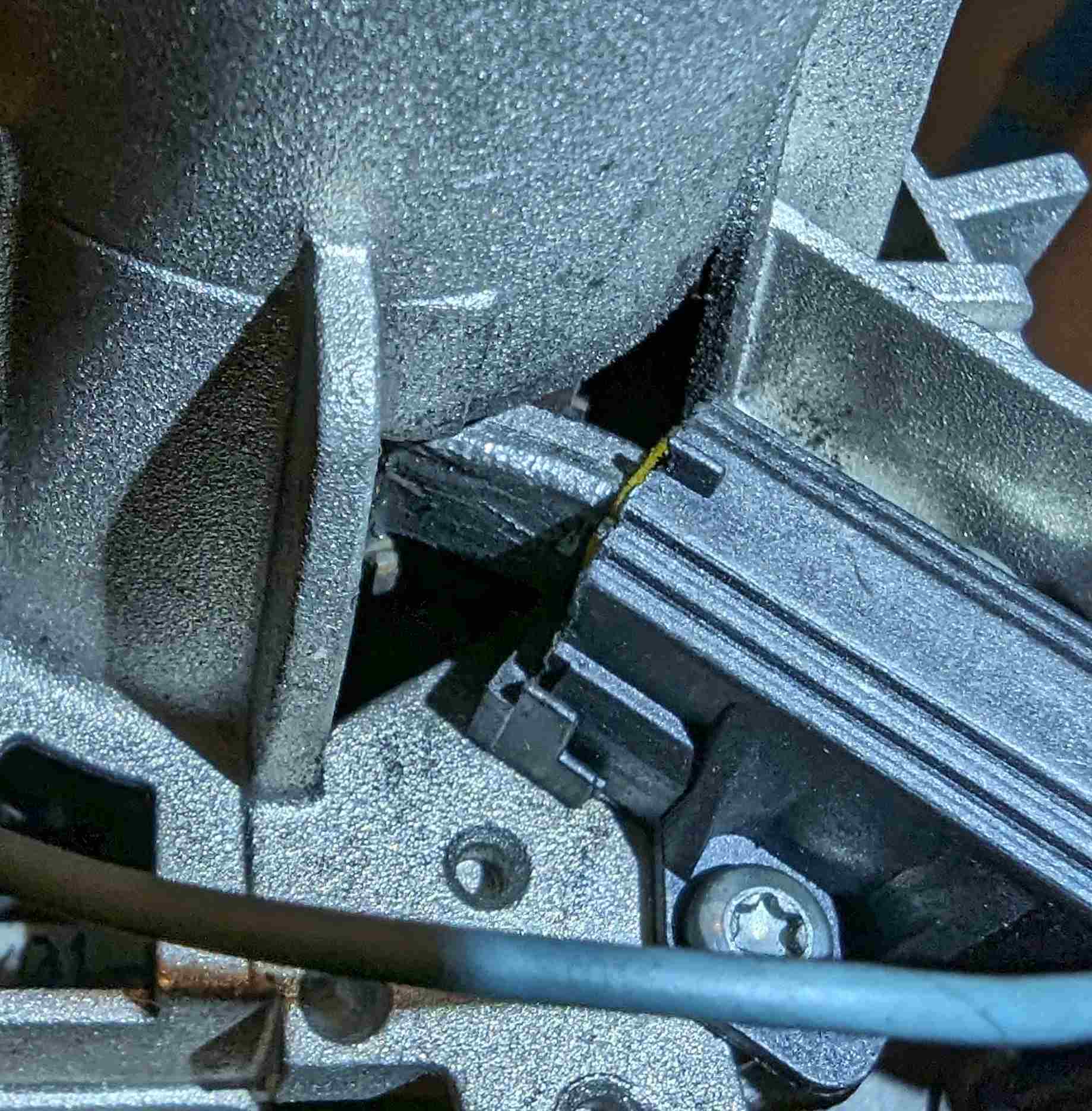

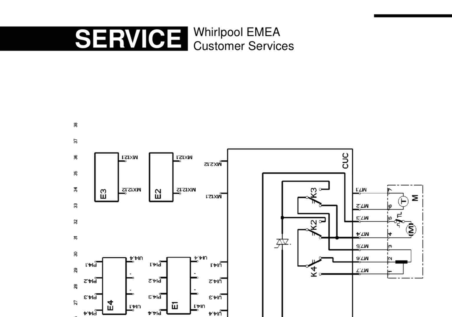

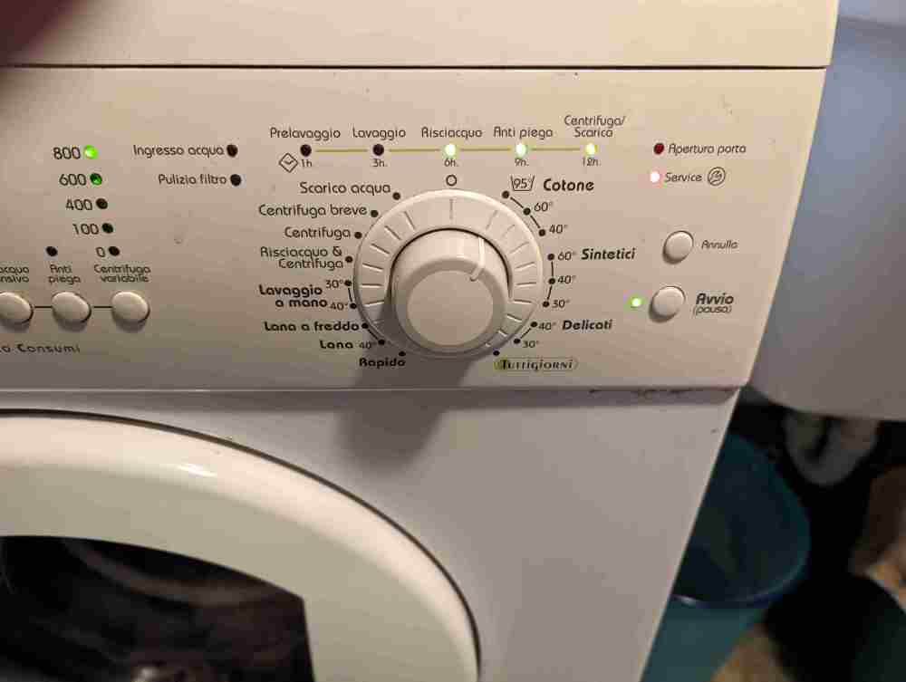

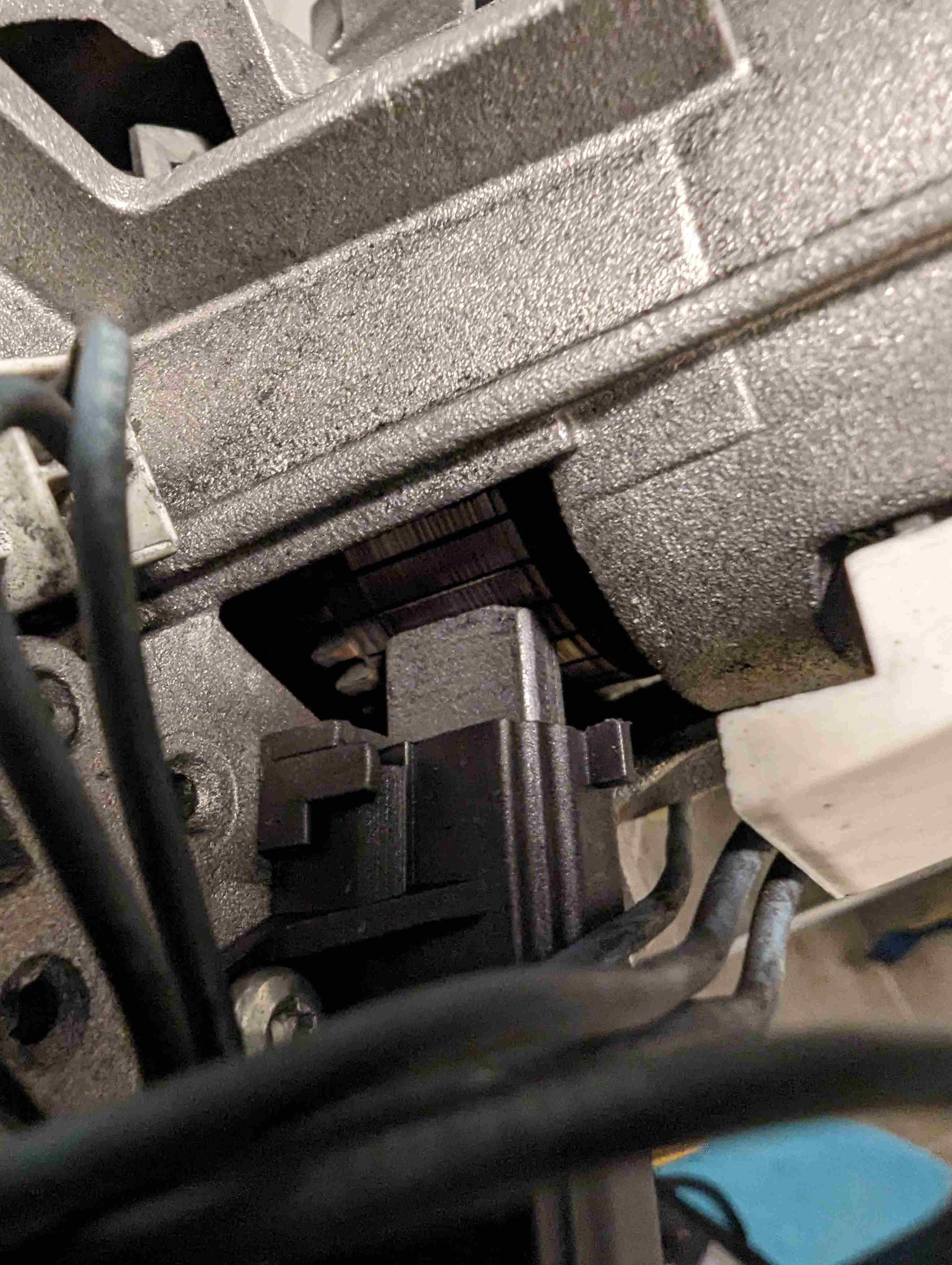

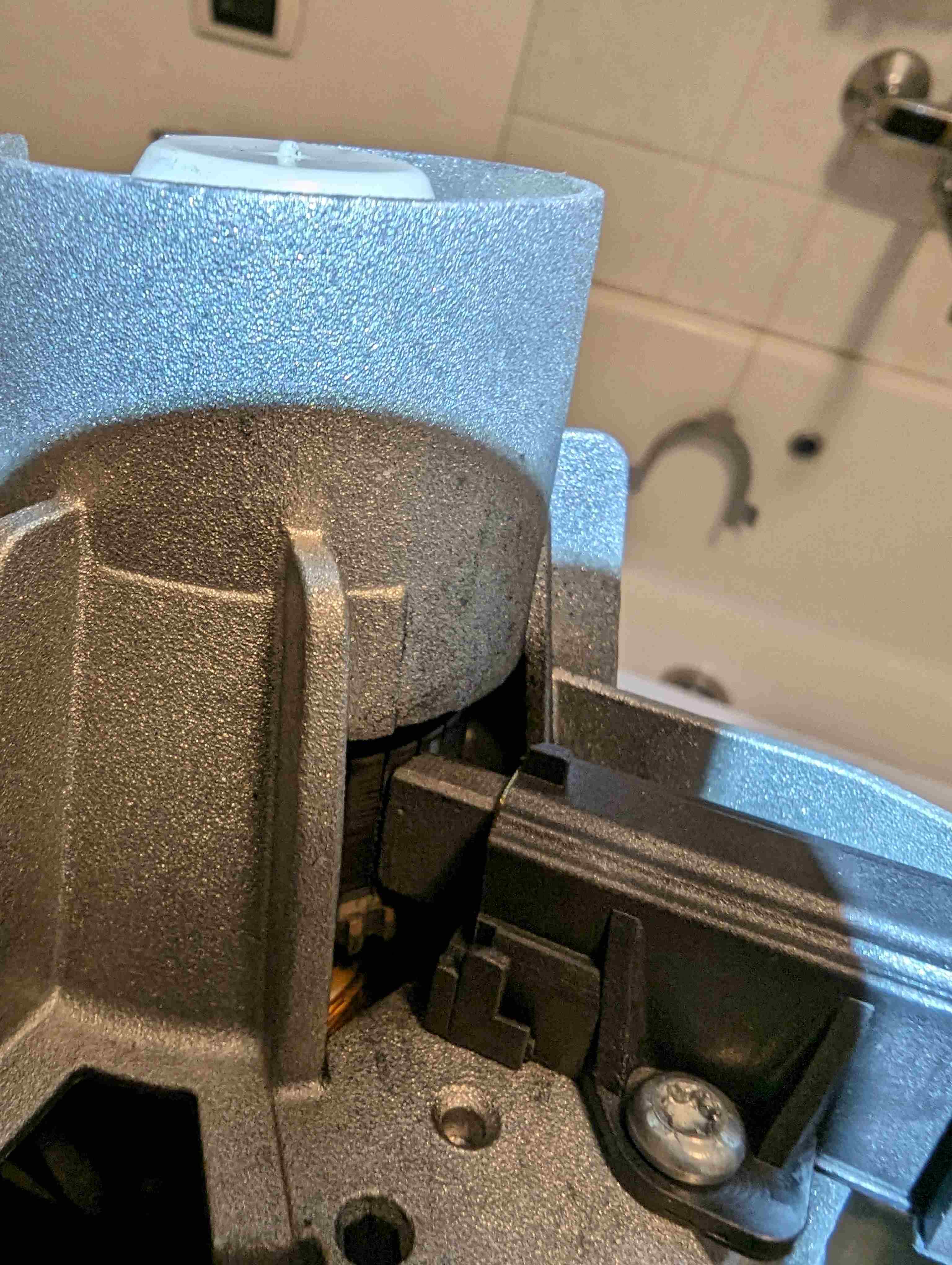

monitor81 Inserito: 7 gennaio 2024 Segnala Inserito: 7 gennaio 2024 Buongiorno a tutti, la suddetta lavatrice ha problemi a centrifugare (gira piano e quindi centrifuga poco). Inoltre a volte si blocca con spie accese fisse service+risciacquo+antipiega+centrifuga/scarico. Avete idea di cosa potrebbe essere? Grazie e buona giornata
Stefano Dalmo Inserita: 7 gennaio 2024 Segnala Inserita: 7 gennaio 2024 Hai controllato le spazzole del motore?
monitor81 Inserita: 7 gennaio 2024 Autore Segnala Inserita: 7 gennaio 2024 Si, sono lunghe ma piegate (comunque toccano il motore). È come se con il calore fossero diventate flessibili.
monitor81 Inserita: 7 gennaio 2024 Autore Segnala Inserita: 7 gennaio 2024 Le spazzole le avevo sostituite a febbraio 2022
michpao Inserita: 8 gennaio 2024 Segnala Inserita: 8 gennaio 2024 15 ore fa, monitor81 ha scritto: sono lunghe ma piegate (comunque toccano il motore). È come se con il calore fossero diventate flessibili. Mai visto una cosa del genere, metti foto e magari anche delle spie che lampeggiano (per capire la posizione nel cruscotto)
monitor81 Inserita: 8 gennaio 2024 Autore Segnala Inserita: 8 gennaio 2024 Per ora metto foto delle spie (che non lampeggiano ma restano accese fisse)
monitor81 Inserita: 8 gennaio 2024 Autore Segnala Inserita: 8 gennaio 2024 Sapete dove posso recuperare i codici di errore Ignis?
UABC80 Inserita: 8 gennaio 2024 Segnala Inserita: 8 gennaio 2024 Hai già guardato nella discussione in rilievo dei codici di errore?
monitor81 Inserita: 8 gennaio 2024 Autore Segnala Inserita: 8 gennaio 2024 Si ma non sono riuscito a trovare nulla
Lockeid Inserita: 8 gennaio 2024 Segnala Inserita: 8 gennaio 2024 Se non ricordo male le 5 spie corrispondono a 16 8 4 2 1. Ultime 3 accese dovrebbe essere 4+2+1=Errore F07. Sper che qualcuno possa correggermi se ho sbagliato. Saluti
monitor81 Inserita: 8 gennaio 2024 Autore Segnala Inserita: 8 gennaio 2024 (modificato) Cercando nel forum F07 pare essere un problema al triac che non so neppure cosa sia... Mi sa che dovrò studiare Modificato: 8 gennaio 2024 da monitor81
michpao Inserita: 8 gennaio 2024 Segnala Inserita: 8 gennaio 2024 (modificato) Anche da Manual service: “F07: errore triac controllo motore. Il triac per il controllo del motore ha un corto circuito .....” Devi smontare la scheda elettronica e seguendo il connettore dei fili che arrivano dal motore, individui un componete con tre contatti (è come un transistor) Magari metti foto scheda. Questa è lo schema della parte interessata: Modificato: 8 gennaio 2024 da michpao
monitor81 Inserita: 8 gennaio 2024 Autore Segnala Inserita: 8 gennaio 2024 Mi servirebbe solo la conferma che le spie indicano effettivamente l'errore F07
del_user_227154 Inserita: 8 gennaio 2024 Segnala Inserita: 8 gennaio 2024 Le spie indicano effettivamente l'errore F07 ma se scrivi Il 7/1/2024 alle 15:07 , monitor81 ha scritto: la suddetta lavatrice ha problemi a centrifugare (gira piano e quindi centrifuga poco) magari se qualcuno mi spiega come fa il motore a girare piano si il triac è in corto.......
monitor81 Inserita: 8 gennaio 2024 Autore Segnala Inserita: 8 gennaio 2024 (modificato) Io sono ignorante in materia. Non so sinceramente. La lavatrice parte e poi,dopo parecchio che sta lavando, a volte si blocca con quell'errore (in particolare con lavaggio a 95°) Modificato: 8 gennaio 2024 da monitor81
monitor81 Inserita: 9 gennaio 2024 Autore Segnala Inserita: 9 gennaio 2024 Allego immagini delle spazzole con la grafite "piegata". Una delle due si è sbriciolata nel toglierla... Le avevo cambiate 2 anni fa
reka Inserita: 9 gennaio 2024 Segnala Inserita: 9 gennaio 2024 o erano montate male o erano a dir poco scadenti..
Lockeid Inserita: 9 gennaio 2024 Segnala Inserita: 9 gennaio 2024 Mai vista una cosa del genere. E vero che toccano il rotore ma da quello che vedo ci sara' uno sfasamento di almeno 20°. Al tuo posto inizierei a sostituire le spazzole. Oppure accorciale fino alla piega e prova. Saluti
michpao Inserita: 9 gennaio 2024 Segnala Inserita: 9 gennaio 2024 Il 8/1/2024 alle 09:39 , michpao ha scritto: Mai visto una cosa del genere Sostituisci quei carboncini cercando di capire se erano fissati nella sede corretta (alcuni motori hanno il doppio alloggio). Controlla anche il rotore per verificare se ha surriscaldato e magari pulisci il rame sul collettore con tela finissima e controlli l’isolamento .... Se non ti segnala più l’errore erano i contatti sfalsati
monitor81 Inserita: 10 gennaio 2024 Autore Segnala Inserita: 10 gennaio 2024 Buonasera a tutti, ho messo delle spazzole nuove (cinesi comprate su Amazon). Ora pare che non si presenti più l'errore F07 ma c'è un altro problema. Durante il lavaggio o il risciacquo parte random a girare velocissimo come se stesse centrifugando e quando raggiunge la massima velocità si spegne tutto e poi riparte da dove aveva interrotto entrando in un loop permanente di false centrifughe... Avete suggerimenti? Grazie ancora
Ciccio 27 Inserita: 10 gennaio 2024 Segnala Inserita: 10 gennaio 2024 Sicuro che aderiscano perfettamente? Se sì, forse un po' di rodaggio impostando la sola centrifuga a vuoto può aiutare. 🤷🏻♂️
Stefano Dalmo Inserita: 10 gennaio 2024 Segnala Inserita: 10 gennaio 2024 Scusa , ma il corpo metallico in cui scorre la spazzola , quanto dista dal collettore? a me sembra molto distante ! è una illusione ottica?
Ciccio 27 Inserita: 10 gennaio 2024 Segnala Inserita: 10 gennaio 2024 Forse le vecchie erano montate nella posizione sbagliata: ricontrolla anche queste, mi sa che il corpo in plastica delle vecchie è un po' lontano dal rotore. 🤔🤷🏻♂️
monitor81 Inserita: 10 gennaio 2024 Autore Segnala Inserita: 10 gennaio 2024 Le spazzole sono montate negli unici fori con il filetto per le viti. Se riesco faccio una foto a quelle nuove. Sono decisamente poco esperto, quale può essere la causa dello spegnimento totale della lavatrice (resta spenta mezzo secondo e poi riparte) durante la centrifuga alla massima velocità? Grazie
monitor81 Inserita: 11 gennaio 2024 Autore Segnala Inserita: 11 gennaio 2024 (modificato) 9 ore fa, Stefano Dalmo ha scritto: Scusa , ma il corpo metallico in cui scorre la spazzola , quanto dista dal collettore? a me sembra molto distante ! è una illusione ottica? Il corpo metallico in cui scorre la spazzola si trova a circa 7mm dal rotore Modificato: 11 gennaio 2024 da monitor81
