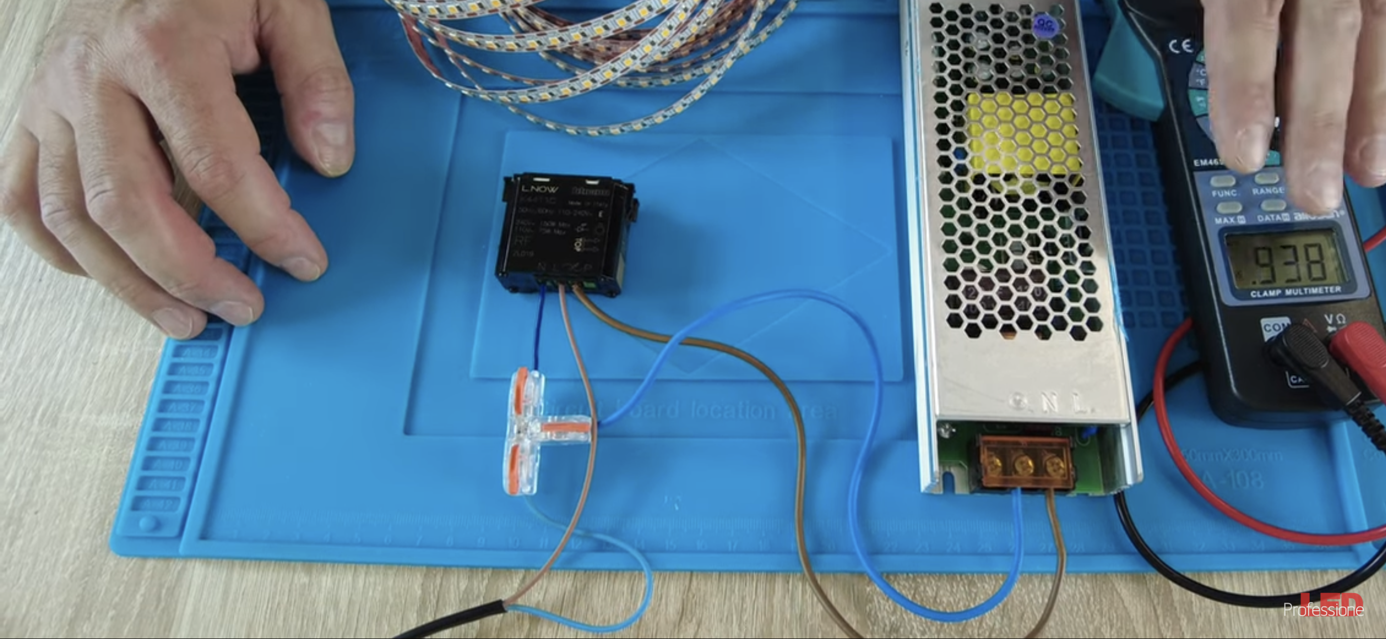

K4411C problema spegnimento
robyevolution
Ciao a tutti ho un problema con il dimmer della btcino K4411C, in casa ne ho 5, che alimentano delle strisce led da 24V (18w al metro), la più lunga è di circa 3 metri quindi ho usato degli alimentatori triac da 100W ( sapendo che il k4411c regge max 150W).
Appena montate funzionano correttamente per qualche settimana, ma di punto in bianco su 3 punti luce (a distanza di pochi giorni) non funziona più la dimmerazione e quando le spengo rimangono accese (tipo all'1%).
Ho provato a sostituire il dimmer lasciando lo stesso alimentatore e ha ripreso a funzionare come prima, ma sempre dopo qualche settimana, stesso problema.
Qualcuno sa come posso risolvere il problema?
In allegato la foto del collegamento.
