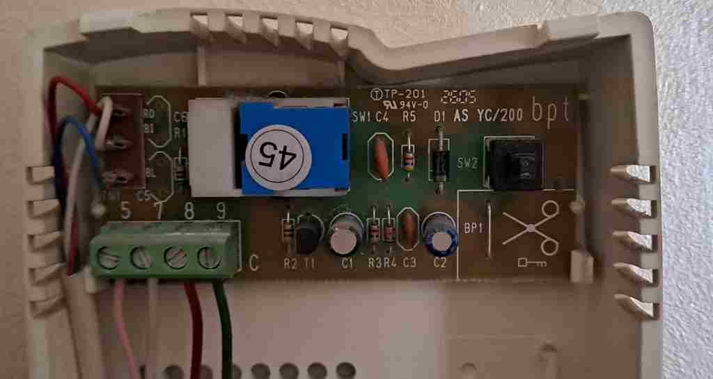

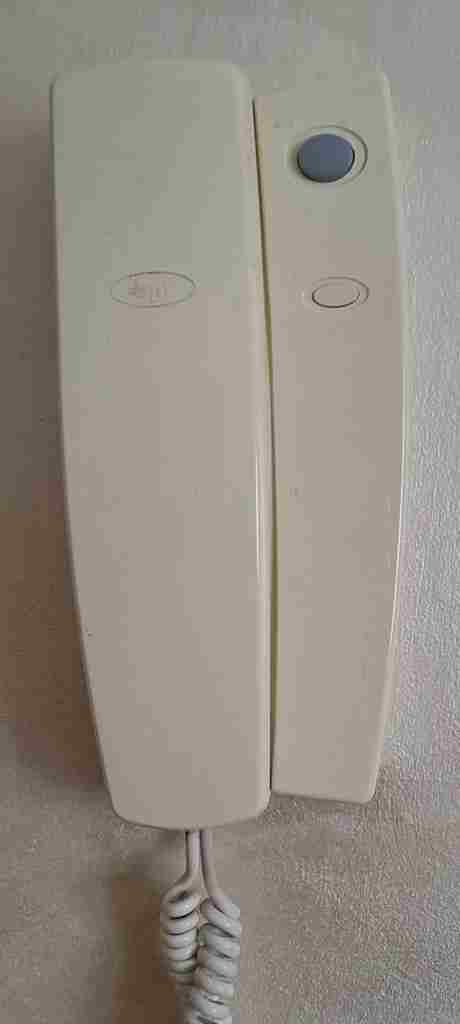

antoniob Inserito: 8 gennaio 2024 Segnala Inserito: 8 gennaio 2024 (modificato) Salve, ho un citofono Bpt YC/200 con il box plastico ingiallito e vorrei sostituirlo. Premesso che sono in un condominio (e non posso agire sul resto dell'impianto) e che il citofono usa 4 fili per il suo funzionamento, avrei due domande. 1) In altra discussione ho letto che potrei acquistare il Bpt Agata 200 C o B: volevo chiedere se conoscete altre soluzioni compatibili (es. forse il Came Agt A200?). 2) Esiste una soluzione che mi permetta di rispondere via app quando non sono a casa? Grazie. Modificato: 8 gennaio 2024 da antoniob
ROBY 73 Inserita: 8 gennaio 2024 Segnala Inserita: 8 gennaio 2024 Ciao antoniob, 10 ore fa, antoniob ha scritto: ........volevo chiedere se conoscete altre soluzioni compatibili (es. forse il Came Agt A200?). Non con osco benissimo Bpt, ma da quello che so il tuo del sistema 20.0, puoi sostituirlo con gli art. AGT A200 cod. 840CA-0010, oppure articolo AGT A200 EVO cod. 840CA-0020, o ancora l'articolo AGT A200 K cod. 840CA-0030: https://came-cdn.thron.com/static/LHAG46__FA01729M4A_CFZRFQ.pdf?xseo=&response-content-disposition=inline%3Bfilename%3D"CAME-fa01729m4a.pdf" https://came-cdn.thron.com/static/3VUN5Z__FB01362M4A_B1BTGP.pdf?xseo=&response-content-disposition=inline%3Bfilename%3D"CAME-fb01362m4a.pdf" https://came-cdn.thron.com/static/SCLT39__FA01424M4A_SWMFLX.pdf?xseo=&response-content-disposition=inline%3Bfilename%3D"CAME-fa01424m4a.pdf" anche se a te basterebbe solo il primo. 11 ore fa, antoniob ha scritto: 2) Esiste una soluzione che mi permetta di rispondere via app quando non sono a casa? Che io sappia da casa madre no, a meno che non provi con il Ring di Amazon, ma non ho idea se sia compatibile o meno
antoniob Inserita: 9 gennaio 2024 Autore Segnala Inserita: 9 gennaio 2024 Ciao Roby73, grazie per le informazioni. Riguardo la seconda domanda, provo a cercare: mi piacerebbe poter rispondere da cellulare quando non sono in casa o al più dire qualcosa tipo "Chi è? Sosta di 5 secondi. Non mi interessa, grazie", forse potrei collegare qualcosa su quei tre cavetti blu/rosso/bianco in alto a sinistra nella immagine e che vanno alla cornetta, dovrebbero essere il comune, il microfono e l'auricolare ...
ROBY 73 Inserita: 9 gennaio 2024 Segnala Inserita: 9 gennaio 2024 7 ore fa, antoniob ha scritto: ..........forse potrei collegare qualcosa su quei tre cavetti blu/rosso/bianco in alto a sinistra nella immagine e che vanno alla cornetta Non so se possa funzionare, sinceramente non ho mai provato
