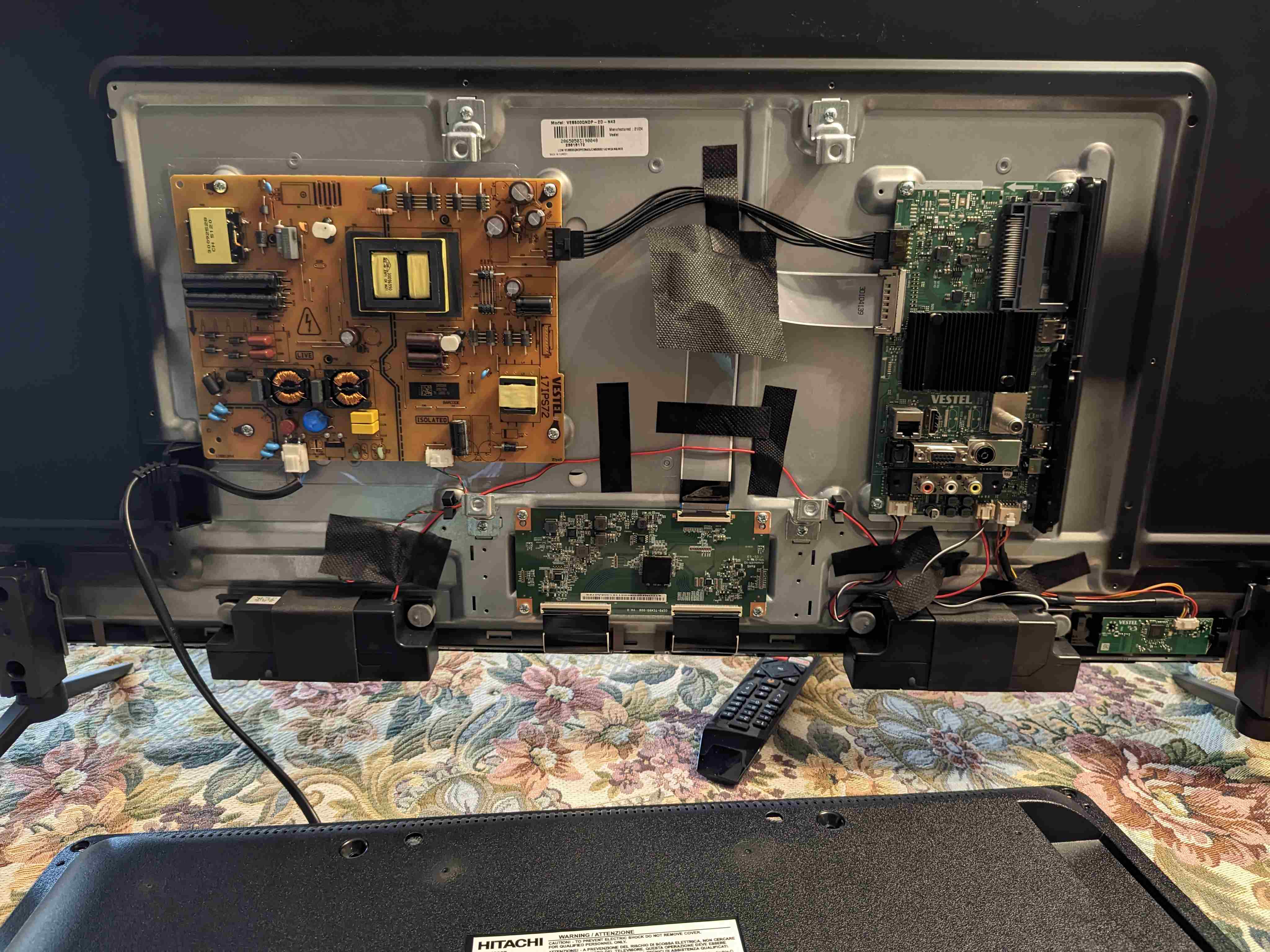

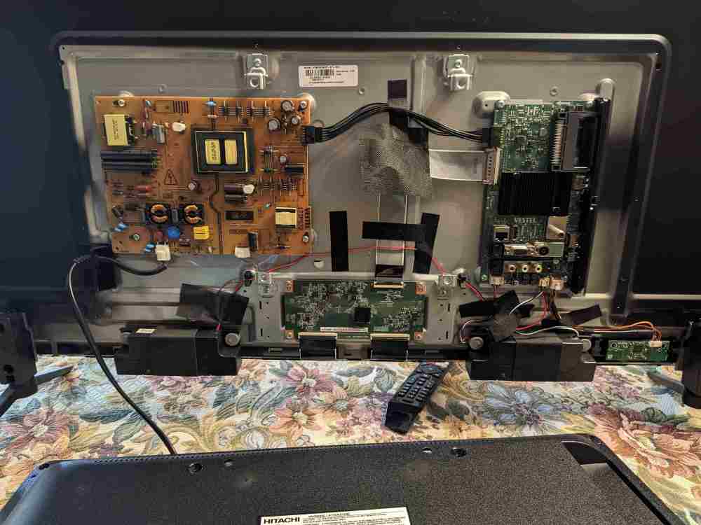

giancarlo-72 Inserito: 8 gennaio 2024 Segnala Inserito: 8 gennaio 2024 Salve a tutti...sono un appassionato di elettronica ( livello scolastico /hobbistico ) ho smontato la tv in questione dopo un pò che è accesa lo schermo diventa bianco partendo dal centro per poi tornare normale e sistematicamente si ripete...ho letto della scheda t-con ...la scaldavo con il phon mentre era accesa ed il problema si presentava meno....secondo voi l'imputata è la scheda t-con? grazie se avete da chiedere per farmi luce ve ne sarei grato
giancarlo-72 Inserita: 8 gennaio 2024 Autore Segnala Inserita: 8 gennaio 2024 38 minuti fa, giancarlo-72 ha scritto: Salve a tutti...sono un appassionato di elettronica ( livello scolastico /hobbistico ) ho smontato la tv in questione dopo un pò che è accesa lo schermo diventa bianco partendo dal centro per poi tornare normale e sistematicamente si ripete...ho letto della scheda t-con ...la scaldavo con il phon mentre era accesa ed il problema si presentava meno....secondo voi l'imputata è la scheda t-con? grazie se avete da chiedere per farmi luce ve ne sarei grato
Riccardo Ottaviucci Inserita: 8 gennaio 2024 Segnala Inserita: 8 gennaio 2024 ci sono buone probabilità che sia la T-con. Io verificherei anche il cavo LVDS pulendone i contatti
giancarlo-72 Inserita: 8 gennaio 2024 Autore Segnala Inserita: 8 gennaio 2024 6 ore fa, giancarlo-72 ha scritto: Salve a tutti...sono un appassionato di elettronica ( livello scolastico /hobbistico ) ho smontato la tv in questione dopo un pò che è accesa lo schermo diventa bianco partendo dal centro per poi tornare normale e sistematicamente si ripete...ho letto della scheda t-con ...la scaldavo con il phon mentre era accesa ed il problema si presentava meno....secondo voi l'imputata è la scheda t-con? grazie se avete da chiedere per farmi luce ve ne sarei grato
giancarlo-72 Inserita: 8 gennaio 2024 Autore Segnala Inserita: 8 gennaio 2024 Grazie per aver risposto proverò a pulire i CONTATTI........è quello tra la t-con e la scheda madre su quale lato dovrei pulire va bene uno spray per contatti?
mistertv Inserita: 10 gennaio 2024 Segnala Inserita: 10 gennaio 2024 Prova ad accenderlo quando è freddo e con lo spray refrigerante raffredda la t-con e vedi se il difetto si manifesta subito. Poi scalda per vedere se si attenua e raffredda nuovamente per vedere se il difetto ricompare. Se la tcon reagisce sempre alle sollecitazioni termiche è da sostituire. Unico dubbio quella riga e quel disturbo orizzontale; se segue il difetto fa comunque parte del difetto alla tcon ma se rimane presente quando solleciti la scheda allora potrebbe essere lo schermo compromesso. Ragguaglia sulle prove.
3kek1 Inserita: 10 gennaio 2024 Segnala Inserita: 10 gennaio 2024 (modificato) È il pannello 100% purtroppo, è piuttosto difficile ma forse si può salvare, se no vendi le schede sono tutte buone Modificato: 10 gennaio 2024 da 3kek1
giancarlo-72 Inserita: 20 gennaio 2024 Autore Segnala Inserita: 20 gennaio 2024 Il 10/1/2024 alle 19:27 , mistertv ha scritto: Prova ad accenderlo quando è freddo e con lo spray refrigerante raffredda la t-con e vedi se il difetto si manifesta subito. Poi scalda per vedere se si attenua e raffredda nuovamente per vedere se il difetto ricompare. Se la tcon reagisce sempre alle sollecitazioni termiche è da sostituire. Unico dubbio quella riga e quel disturbo orizzontale; se segue il difetto fa comunque parte del difetto alla tcon ma se rimane presente quando solleciti la scheda allora potrebbe essere lo schermo compromesso. Ragguaglia sulle prove. Ho ordinato la t-con dalla cina ora sto leggendo e avendo del tempo a disposizione farò le prove come suddetto...grazie
3kek1 Inserita: 20 gennaio 2024 Segnala Inserita: 20 gennaio 2024 Dunque, se sulla tcon o sulle schedine pannello trovi il test point VCOM, vogliamo scommettere che scende parecchio forse negativo tanto piu il pannello sbianca? il valore corretto dovrebbe essere oltre 6v..
giancarlo-72 Inserita: 20 gennaio 2024 Autore Segnala Inserita: 20 gennaio 2024 Il 10/1/2024 alle 20:48 , 3kek1 ha scritto: È il pannello 100% purtroppo, è piuttosto difficile ma forse si può salvare, se no vendi le schede sono tutte buone Temo tu abbia ragione...il difetto della riga/banda centrale durante le sollecitazioni permane (mentre il bianco sparisce) attendo la scheda t-con per fine mese vi terrò aggiornati...grazie 3 minuti fa, 3kek1 ha scritto: Dunque, se sulla tcon o sulle schedine pannello trovi il test point VCOM, vogliamo scommettere che scende parecchio forse negativo tanto piu il pannello sbianca? il valore corretto dovrebbe essere oltre 6v.. devo mettermi con il voltmetro a bobina su vcc e misurare tra vcom e massa?
3kek1 Inserita: 20 gennaio 2024 Segnala Inserita: 20 gennaio 2024 10 minuti fa, giancarlo-72 ha scritto: voltmetro a bobina su vcc che roba è? Io ho usato solo digitali nella vita.. comunque devi metterlo in VDC.. il resto è giusto
giancarlo-72 Inserita: 20 gennaio 2024 Autore Segnala Inserita: 20 gennaio 2024 (modificato) 3 minuti fa, 3kek1 ha scritto: che roba è? Io ho usato solo digitali nella vita.. comunque devi metterlo in VDC.. il resto è giusto Il 10/1/2024 alle 20:48 , 3kek1 ha scritto: È il pannello 100% purtroppo, è piuttosto difficile ma forse si può salvare, se no vendi le schede sono tutte buone Temo tu abbia ragione...il difetto della riga/banda centrale durante le sollecitazioni permane (mentre il bianco sparisce) attendo la scheda t-con per fine mese vi terrò aggiornati...grazie ho 7 volt costanti.... Modificato: 20 gennaio 2024 da giancarlo-72
3kek1 Inserita: 20 gennaio 2024 Segnala Inserita: 20 gennaio 2024 (modificato) strano... se hai uno spray aria compressa o il gas butano e provi a congelare la zona degli estremi della linea nera il bianco diminuisce? eppure sembra proprio un corto tra VGL e VCOM, prova a misurare VGL e VGH.. a olte si chiamano VON e VOFF Modificato: 20 gennaio 2024 da 3kek1
giancarlo-72 Inserita: 20 gennaio 2024 Autore Segnala Inserita: 20 gennaio 2024 (modificato) 24 minuti fa, 3kek1 ha scritto: strano... se hai uno spray aria compressa o il gas butano e provi a congelare la zona degli estremi della linea nera il bianco diminuisce? eppure sembra proprio un corto tra VGL e VCOM, prova a misurare VGL e VGH.. a olte si chiamano VON e VOFF VGL 6 volt ora cerco VGH... VGHin 25 volt Modificato: 20 gennaio 2024 da giancarlo-72
3kek1 Inserita: 20 gennaio 2024 Segnala Inserita: 20 gennaio 2024 (modificato) VGL 6 o -6? Comunque mi sto facendo un ripassino a mente della tecnica, è un bel po'.. potrebbe esserci la VDD che scende via via verso lo zero tenendo accesi sempre i pixel, questo vorrebbe dire che ci sono pure condensatori ceramici o meglio uno, che è in corto parziale sulla schedina pannello e questo spiega l'avanzare del bianco insieme al calore ma non spiega perché la tcon non vada in protezione come fanno di solito, oppue il condensatore si trova sulla tcon ma meno probabile.. dovresti misurare VDD/AVDD dal momento in cui accendi in avanti, il valore tipico è 15-17v costante... questo non toglie che la linea rimarrà.. Modificato: 20 gennaio 2024 da 3kek1
