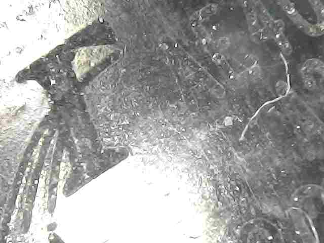

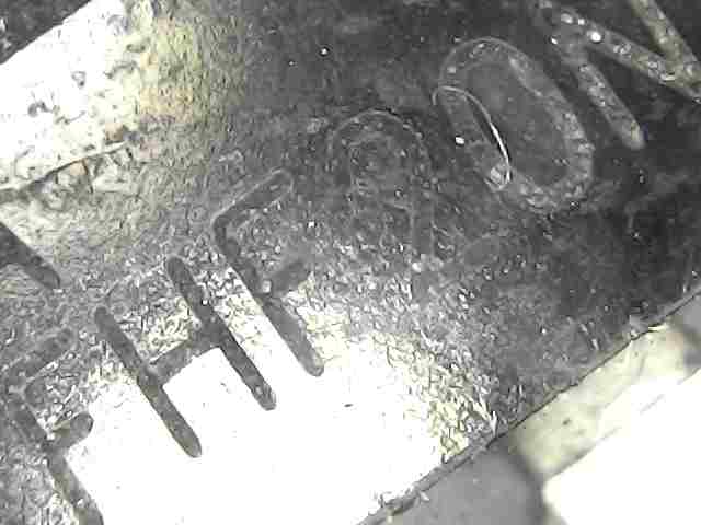

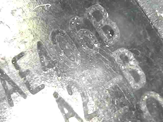

gettis Inserito: 8 gennaio 2024 Segnala Inserito: 8 gennaio 2024 Salve. Ho un inverter che monta 5 mosfet FHF20N50; dovendoli sostituire perché sono in corto, non ho trovato nei negozi di elettronica della mia città i mosfet con la sigla esatta per la sostituzione; ho trovato in due negozi differenti i mosfet con queste sigle: FQPF20N60C e P20NM50; mi dite gentilmente con quali delle due sigle potrei fare la sostituzione oppure se sono entrambe le sigle equivalenti a quelli originali. Grazie
Ctec Inserita: 8 gennaio 2024 Segnala Inserita: 8 gennaio 2024 Io del FHF20N50 non trovo il datasheet, si evince dal codice che è un canale N da 20A 500V. Ma senza Rds(on) e Vgs non è facile dire con quale sostituirlo. Proviamo ad aspettare altri pareri
Livio Orsini Inserita: 8 gennaio 2024 Segnala Inserita: 8 gennaio 2024 Dovresti leggere il logo o la sigla del costruttore di questi Mosfet, così da capire se FHF sia solo una variante di una sigla normalizzata.
gettis Inserita: 8 gennaio 2024 Autore Segnala Inserita: 8 gennaio 2024 Ciao. Ho trovato in un sito cinese chi lo vende; le caratteristiche sono queste: FHF20N50 FHP20N50 N Channel 20A 500V TO-220F Rds(on) 0.21Ω Qg 50 nC. Quindi quale consigli di quelli che ho trovato nei negozianti. Grazie
Livio Orsini Inserita: 8 gennaio 2024 Segnala Inserita: 8 gennaio 2024 1 minuto fa, gettis ha scritto: Quindi quale consigli di quelli che ho trovato nei negozianti. Quello con valori di Rds minori od uguali all'originale. Controlla i datasheet di entrambi e scegli quello con Rds minore, ma che sia comuque <= 0,21 ohm. Ovviamente sostituisci tutti i MOSfet. Non mi torna il numoro 5, Se è un inverter trifase sono 3 coppie di mosfet, quindi 6, se è un inverter monofase sono 2 coppie di mosfet, quindi 4. Qiel 5 non mi torna.
gettis Inserita: 8 gennaio 2024 Autore Segnala Inserita: 8 gennaio 2024 9 minuti fa, Livio Orsini ha scritto: Quello con valori di Rds minori od uguali all'originale. Controlla i datasheet di entrambi e scegli quello con Rds minore, ma che sia comuque <= 0,21 ohm. Ovviamente sostituisci tutti i MOSfet. Non mi torna il numoro 5, Se è un inverter trifase sono 3 coppie di mosfet, quindi 6, se è un inverter monofase sono 2 coppie di mosfet, quindi 4. Qiel 5 non mi torna. E' un inverter cinese, esattamente greencell modello INVGC05 da 300 watt; allego anche foto dei mosfet originali montati
Dumah Brazorf Inserita: 8 gennaio 2024 Segnala Inserita: 8 gennaio 2024 57 minutes ago, Ctec said: Io del FHF20N50 non trovo il datasheet, googlando il secondo risultato è un pdf da lcsc
gettis Inserita: 8 gennaio 2024 Autore Segnala Inserita: 8 gennaio 2024 2 ore fa, Livio Orsini ha scritto: Quello con valori di Rds minori od uguali all'originale. Controlla i datasheet di entrambi e scegli quello con Rds minore, ma che sia comuque <= 0,21 ohm. Ovviamente sostituisci tutti i MOSfet. Non mi torna il numoro 5, Se è un inverter trifase sono 3 coppie di mosfet, quindi 6, se è un inverter monofase sono 2 coppie di mosfet, quindi 4. Qiel 5 non mi torna. Scusami, comunque hai ragione tu, sono 4 i mosfet, ho sbagliato a digitare dalla tastiera
Livio Orsini Inserita: 9 gennaio 2024 Segnala Inserita: 9 gennaio 2024 12 ore fa, gettis ha scritto: Scusami, comunque hai ragione tu, sono 4 i mosfet, ho sbagliato a digitare dalla tastiera Capita,non c'è problema.
gettis Inserita: 9 gennaio 2024 Autore Segnala Inserita: 9 gennaio 2024 Buongiorno. Concludendo in un negozio che vende componenti elettronici ha i mosfet P20NM50FP e caratteristiche RDS sono queste: RDS(on) : typ. 0.20 Max 0.25 Ω. Mi confermate se questo mosfet potrebbe andare oppure non é adatto, perché leggo da 0.20 a massimo 0.25 Ohm. Grazie
gettis Inserita: 9 gennaio 2024 Autore Segnala Inserita: 9 gennaio 2024 Se qualcuno volesse aggiungere altro, allego il database di FHF20N50 https://ibb.co/MCWY9GJ
Livio Orsini Inserita: 9 gennaio 2024 Segnala Inserita: 9 gennaio 2024 I valori di Rdson del ricambio sembrano un po' meglio dell'originale, di poco, ma sono meglio. Quindi da questo punto di vista puoi procedere alla sostituzione.
gettis Inserita: 9 gennaio 2024 Autore Segnala Inserita: 9 gennaio 2024 1 ora fa, Livio Orsini ha scritto: I valori di Rdson del ricambio sembrano un po' meglio dell'originale, di poco, ma sono meglio. Quindi da questo punto di vista puoi procedere alla sostituzione. OK allora procedo con l'acquisto; grazie ancora
