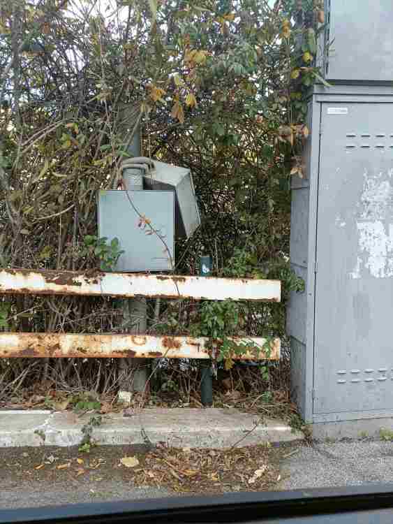

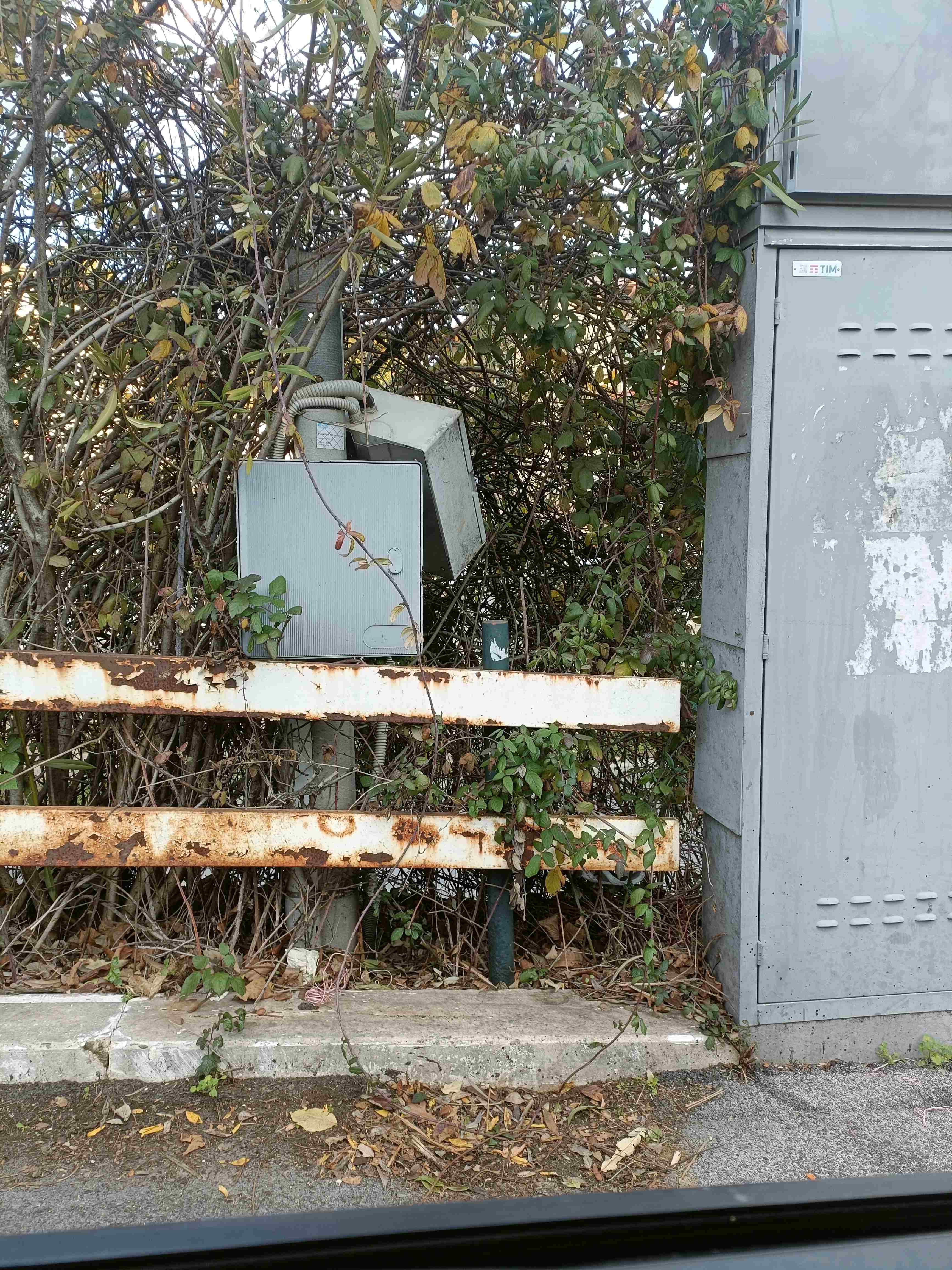

Info su assistenza armadio Tim esterno
Buongiorno come da foto volevo capire a chi devo chiedere assistenza per fare sistemare la scatola stagna che si e' capovolta prima che si riempia di acqua.
Credo faccia parte della cabina telefonica esterna.
Dumah Brazorf
A giudicare dal rovo che ci è cresciuto attraverso è così da un bel po'...
Grazie per il numero che contatterò domani mattina.
Il rovo si c e da un po' ma la scatola si e' rovesciata recentemente
Domenico Maschio
In quella scatola c'è l'alimentatore per l' ONUCAB . oltre a contattare il numero verde ,se hai buona volontà ,potresti con uno spago o un po di carta gommata o nastro isolante raddrizzarla e legarla al palo .
Ciao
  • 3 weeks later...
Fatta la segnalazione ma la scatola sta ancora così.
Veramente volevo sistemarla io in pochi minuti completerei il tutto ma più persone mi dicono di non metterci le mani per evitare problemi in quando apparecchi privati.
Una situazione assurda
Domenico Maschio
3 ore fa, murillored10 ha scritto:
Veramente volevo sistemarla io in pochi minuti completerei il tutto ma più persone mi dicono di non metterci le mani per evitare problemi in quando apparecchi privati
Se c'è un pericolo , dovuto anche solo all'infiltrazione di acqua nell'alimentatore a testa in giù chi ti potrà mai dire che hai fatto male
