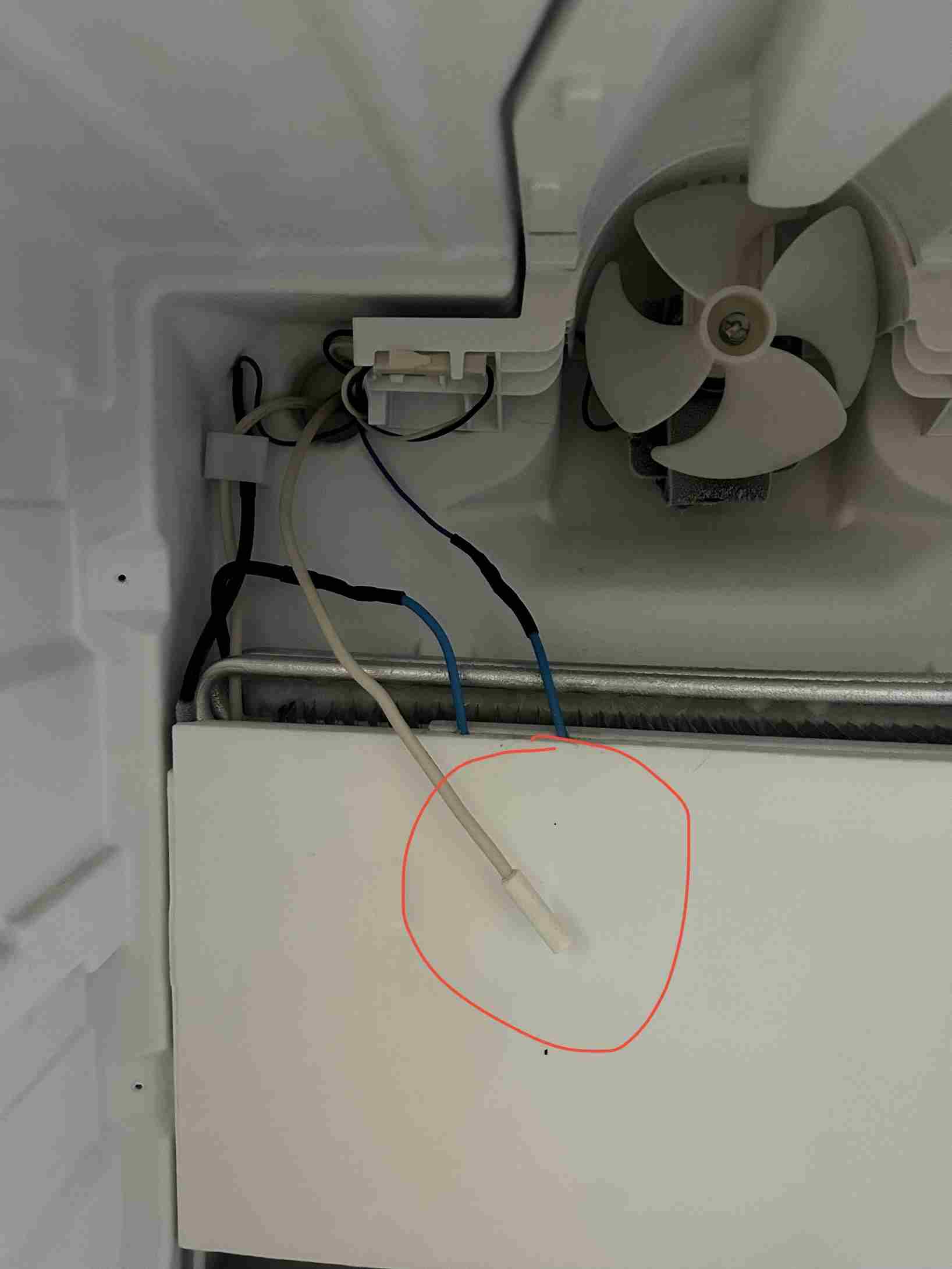

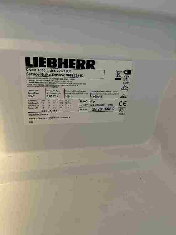

claudione1969 Inserito: 9 gennaio Segnala Share Inserito: 9 gennaio Buon giorno a tutti mi chiamo Claudio e volevo gentilmente postare un problema che ho sul mio frigo nofrost . La parte congelatore funziona mentre la parte frigo non va bene, nel senso che a volte non fredda , poi riparte e fredda , come se ci fosse qualcosa di starato. Premetto che la parte congelatore è nofrost e, all’ interno di essa c’è un sondino di temperatura che dovrebbe rilevare la temperatura e inviare un segnale a una valvola o a qualcosa che faccia circolare il freddo nel vano frigo.Potrebbe essere quello il problema?allego foto. Grazie mille in anticipo per l aiuto. Ah dimenticavo l assistenza mi ha consigliato di spegnere il frigo per almeno 3 gg e sbrinarlo. Link al commento Condividi su altri siti More sharing options...
fisica Inserita: 9 gennaio Segnala Share Inserita: 9 gennaio Hai seguito il consiglio del CAT? Fa ancora il difetto? Link al commento Condividi su altri siti More sharing options...
michpao Inserita: 9 gennaio Segnala Share Inserita: 9 gennaio (modificato) Ottimo che hai messo la foto con il modello 👍 Il freddo dalla zona freezer viene spinto nella zona frigor, quando lo richiede il sensore posto del vano frigor (non quello che hai messo in foto) . Controlla sensore, ventole e se ci sono ostruzioni causate dal ghiaccio e fai sapere. Perché essendo costruito nel 2012 andrebbe controllata l’elettronica, solo dopo aver eseguito ricerca guasto su quanto indicato sopra! Modificato: 9 gennaio da michpao Link al commento Condividi su altri siti More sharing options...
claudione1969 Inserita: 17 gennaio Autore Segnala Share Inserita: 17 gennaio Salve allora ho smontato la sonda frigo ( come mi hai consigliato) ho misurato con il tester e ha un valore di 6,62 Kohm . Ho misurato anche quella del freezer e misura più o meno uguale ( 6.75 K ohm). Il frigo è ancora staccato e domani lo riattacco. C era poco ghiaccio quindi non credo che sia quello il problema. Se i valori delle sonde sono giusti cosa potrebbe essere?in allegato la sonda del frigo. Link al commento Condividi su altri siti More sharing options...
Ciccio 27 Inserita: 18 gennaio Segnala Share Inserita: 18 gennaio Da ignorante, proverei a controllare il damper, ovvero la saracinesca che apre e chiude il flusso dell' aria verso il frigo. 🤷🏻♂️ Link al commento Condividi su altri siti More sharing options...
michpao Inserita: 18 gennaio Segnala Share Inserita: 18 gennaio 2 ore fa, Ciccio 27 ha scritto: proverei a controllare il damper, ovvero la saracinesca che apre e chiude il flusso dell' aria verso il frigo Non mi risulta che ci sia! Link al commento Condividi su altri siti More sharing options...
claudione1969 Inserita: 18 gennaio Autore Segnala Share Inserita: 18 gennaio Che mi dite del valore ohmmico delle 2 sonde? Link al commento Condividi su altri siti More sharing options...
michpao Inserita: 18 gennaio Segnala Share Inserita: 18 gennaio Le sonde (se sono simili) dovrebbero funzionare (i valori non li conosco) Bisogna fare delle prove, per comprendere: 1) sul cavo sonda, ci sono scritti dei valori? 2) scaldando le sonde con la mano il valore diminuisce? 3) quando parte il compressore la ventola invia il freddo nel vano frigo? 4) quando apre la porta e si illumina la lampada, la ventola si ferma? Poi servirà controllare i motori, se arriva tensione alle ventole ... Link al commento Condividi su altri siti More sharing options...
claudione1969 Inserita: 18 gennaio Autore Segnala Share Inserita: 18 gennaio Salve allora ho smontato la sonda frigo ( come mi hai consigliato) ho misurato con il tester e ha un valore di 6,62 Kohm . Ho misurato anche quella del freezer e misura più o meno uguale ( 6.75 K ohm). Il frigo è ancora staccato e domani lo riattacco. C era poco ghiaccio quindi non credo che sia quello il problema. Se i valori delle sonde sono giusti cosa potrebbe essere?in allegato la sonda del frigo. Mille grazie gentilissimo,proverò a fare tutte quelle prove che mi hai suggerito. Link al commento Condividi su altri siti More sharing options...
claudione1969 Inserita: 18 gennaio Autore Segnala Share Inserita: 18 gennaio 7 ore fa, michpao ha scritto: Le sonde (se sono simili) dovrebbero funzionare (i valori non li conosco) Bisogna fare delle prove, per comprendere: 1) sul cavo sonda, ci sono scritti dei valori? 2) scaldando le sonde con la mano il valore diminuisce? 3) quando parte il compressore la ventola invia il freddo nel vano frigo? 4) quando apre la porta e si illumina la lampada, la ventola si ferma? Poi servirà controllare i motori, se arriva tensione alle ventole ... Che mi dite del valore ohmmico delle 2 sonde? Link al commento Condividi su altri siti More sharing options...
claudione1969 Inserita: 18 gennaio Autore Segnala Share Inserita: 18 gennaio Allora ho smontato le 2 sonde e mentre scaldavo con le mani il valore ohmmico aumentava. È normale che il valore ohmmico sale anche mettendo a contatto la sonda con un barattolo ghiacciato?Adesso ho riacceso e ho notato che la ventola frigo funziona mentre quella del freezer no.Forse devo attivare il superfrost per farla funzionare? Link al commento Condividi su altri siti More sharing options...
michpao Inserita: 19 gennaio Segnala Share Inserita: 19 gennaio 13 ore fa, claudione1969 ha scritto: notato che la ventola frigo funziona mentre quella del freezer no Quella deve funzionare per far scendere la temperatura. Prova il motore lo stacchi e lo alimenti, dovrebbe esserci scritta la tensione (220V). 13 ore fa, claudione1969 ha scritto: smontato le 2 sonde e mentre scaldavo con le mani il valore ohmmico aumentava. È normale che il valore ohmmico sale anche mettendo a contatto la sonda con un barattolo ghiacciato? Non sono sicuro delle tue prove🥴 Che sale il valore quando raffreddi la sonda, ci sta, ma che il valore aumentava quando la scaldi, NO! Link al commento Condividi su altri siti More sharing options...
claudione1969 Inserita: 19 gennaio Autore Segnala Share Inserita: 19 gennaio 22 ore fa, michpao ha scritto: Allora le ventole funzionano tutte e due e le sonde hanno quel comportamento come hai detto te che è strano : aumenta la resistenza con L aumentere della temperatura ,quindi pensi che siano le sonde? Che mi dite del valore ohmmico delle 2 sonde? Link al commento Condividi su altri siti More sharing options...
michpao Inserita: 19 gennaio Segnala Share Inserita: 19 gennaio Scusa ma se pasticci con “quota” non si capisce più niente! Saluti Link al commento Condividi su altri siti More sharing options...
michpao Inserita: 19 gennaio Segnala Share Inserita: 19 gennaio Similitudini con i tuoi valori: T °C +25 kOhm 4.7 +15 kOhm 7.3 +5 kOhm 11.9 0 -5 kOhm 19.8 -15 kOhm 34.1 -25 kOhm 60.8 Fai altre misurazioni e poi conferma Link al commento Condividi su altri siti More sharing options...
claudione1969 Inserita: 20 gennaio Autore Segnala Share Inserita: 20 gennaio scusami non sono molto pratico. Oggi ho riacceso il frigo e non ho risolto : partono le ventole , il congelatore funziona mentre il vano frigo va a singhiozzo: l ho impostato a 5 C° e non fredda ora provo a metterlo a 1C° e vediamo come va. mille grazie e scusa di nuovo Link al commento Condividi su altri siti More sharing options...
Stefano Dalmo Inserita: 20 gennaio Segnala Share Inserita: 20 gennaio Scusa , ma non ho capito se il reparto frigo è no frost o statico , cioè che brina la parete frontale Link al commento Condividi su altri siti More sharing options...
claudione1969 Inserita: 29 gennaio Autore Segnala Share Inserita: 29 gennaio Allora nel reparto congelatore c è scritto no frost mentre nel reparto frigo non c’è scritto nulla. Come faccio a capirlo? Link al commento Condividi su altri siti More sharing options...
Ciccio 27 Inserita: 30 gennaio Segnala Share Inserita: 30 gennaio Se nel vano frigo non ci sono bocchette da cui entra aria, non è no frost. Link al commento Condividi su altri siti More sharing options...
elenoci Inserita: 30 gennaio Segnala Share Inserita: 30 gennaio Ma xchè esistevano total nofrost?????? Sicuro che freezer va veramente bene???? avendo solo 46g di gas non credo freddi contemporaneamente entrambi i vani. Link al commento Condividi su altri siti More sharing options...
claudione1969 Inserita: 30 gennaio Autore Segnala Share Inserita: 30 gennaio Oggi quando torno a casa lo controllo Link al commento Condividi su altri siti More sharing options...
claudione1969 Inserita: 30 gennaio Autore Segnala Share Inserita: 30 gennaio Scusa quando dici 46 g di gas ti riferisci alla targhetta in cui c’è scritto : R 600a: 43g? Link al commento Condividi su altri siti More sharing options...
elenoci Inserita: 1 febbraio Segnala Share Inserita: 1 febbraio Si scusami, 43g. Ti sei accertato se le temperature freezer sono ok e che non perda temperatura??? Cosa significa va a singhiozzo??? E' uno statico e finchè non sbrina non parte anche se lo carichi. La brina la vedi sulla parete??? Link al commento Condividi su altri siti More sharing options...
techno99 Inserita: 1 febbraio Segnala Share Inserita: 1 febbraio Oltre alle sonde devi verificare anche l'elettrovalvola deviatrice del gas perché di solito hanno il doppio evaporatore. Link al commento Condividi su altri siti More sharing options...
claudione1969 Inserita: 4 febbraio Autore Segnala Share Inserita: 4 febbraio Vi aggiorno ho spostato il frigo dal muro e ha ripreso ha funzionare . Il giorno dopo avevo già l appuntamento con il tecnico che ha visto che funzionava tutto quindi non ha potuto cambiare niente dicendomi che deve vedere il difetto.Pero gli ho raccontato quello che avevo fatto la sera prima e ragionando mi ha detto che potrebbe essere la valvola .Per adesso sta funzionando . Se dovesse rifarlo mi ha detto di dare un colpetto alla valvola. Altrimenti prenderò in considerazione la sostituzione del frigo anche perché ha 10 anni.grazie mille a tutti siete stati gentili e competenti. Link al commento Condividi su altri siti More sharing options...
