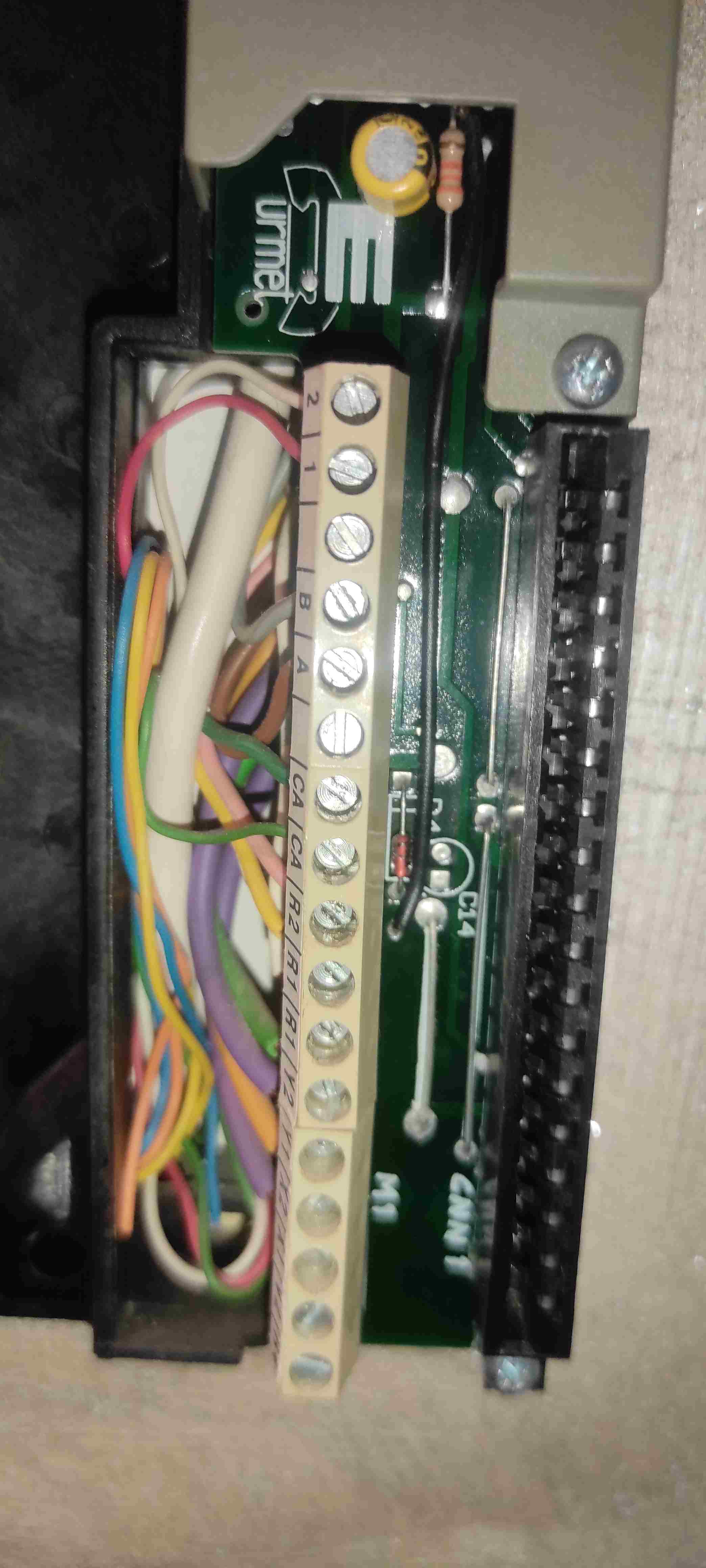

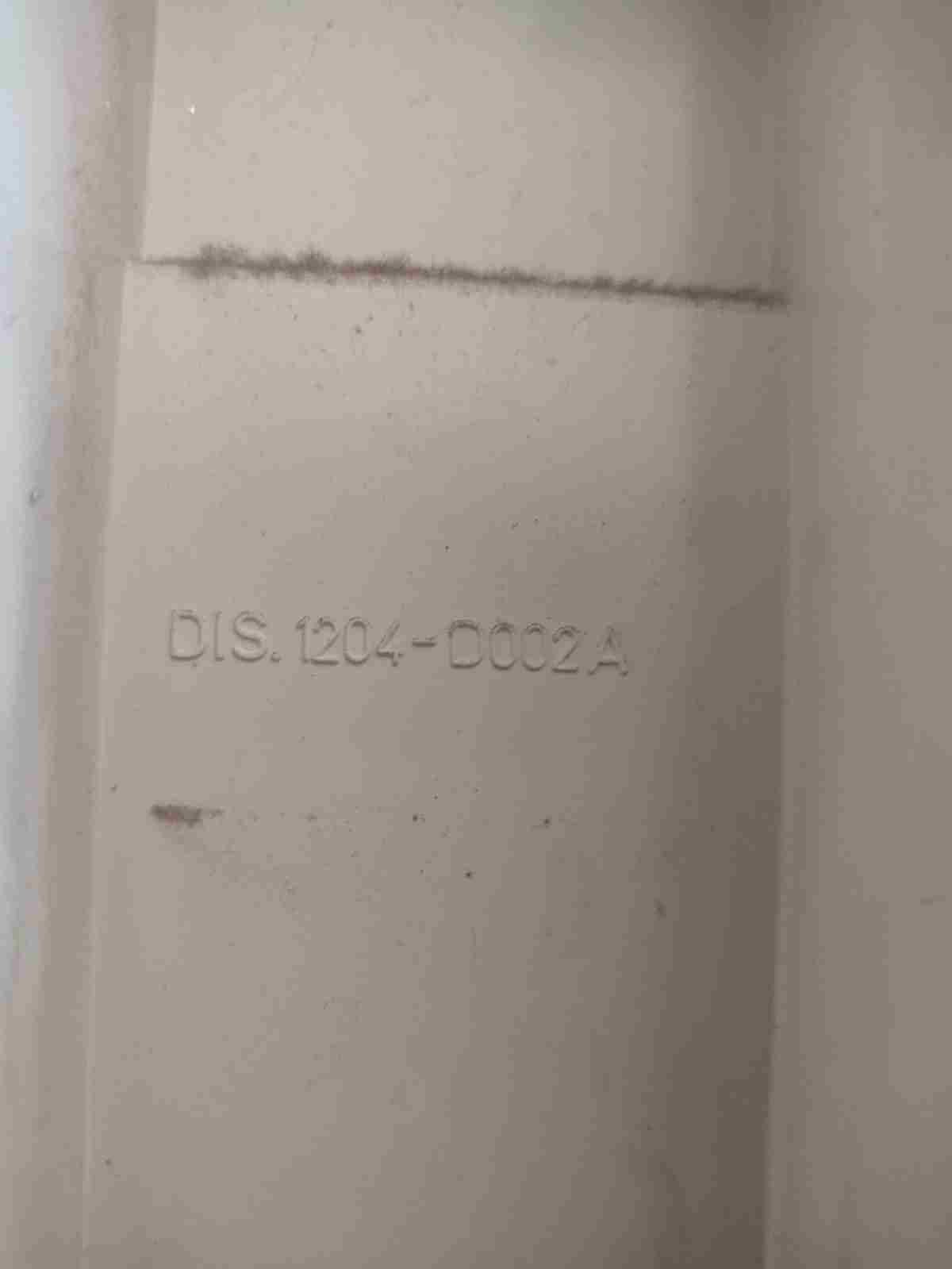

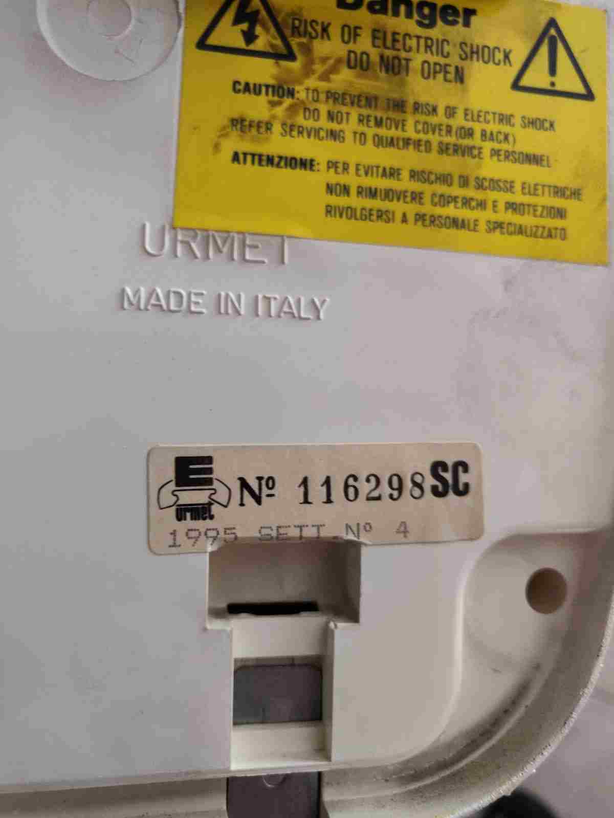

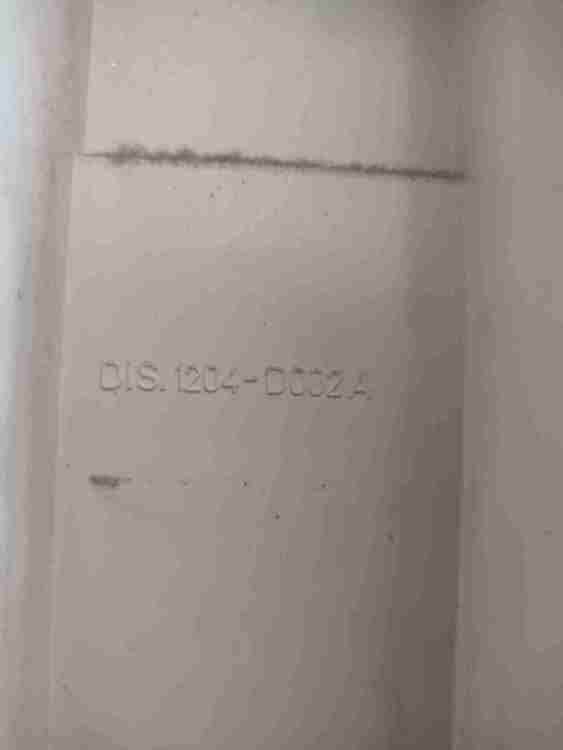

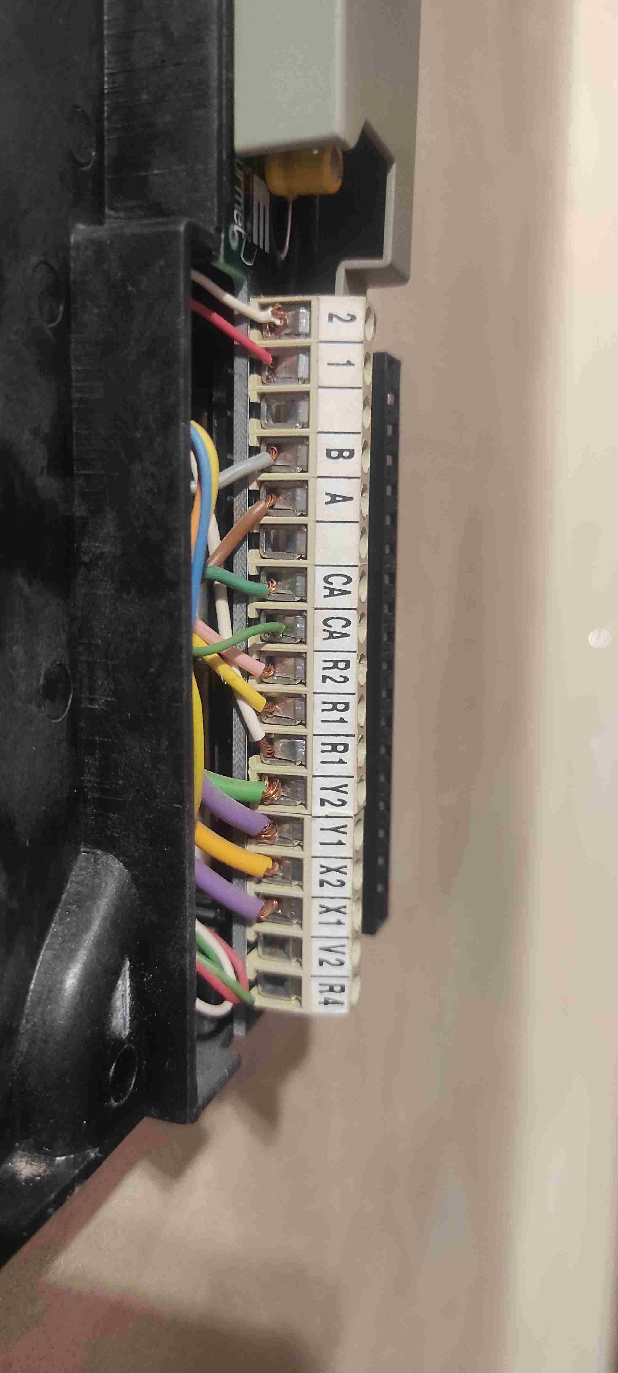

lorenet Inserito: 9 gennaio Segnala Share Inserito: 9 gennaio Salve a tutti, vorrei domotizzare un videocitofono Urmet Giugiaro design che mi fa aprire due portoncini... uno lato strada, l'altro lato ingresso. In base al pulsante sulla tastiera del citofono che viene interessata, col tasto chiave apro il rispettivo portoncino, vorrei aggiungere un sonoff che alla pressione del pulsante e apre entrambi i cancelletti. La morsettiera del videocitofono è quella in allegato...quali sono i morsetti che comandano le serrature? Link al commento Condividi su altri siti More sharing options...
Nik-nak Inserita: 9 gennaio Segnala Share Inserita: 9 gennaio Inserisci il modello preciso di videocitofono, staffa a muro e videocitofono. Dire Urmet Giugiaro è come dire Fiat Abarth, in pratica svariati modelli. Link al commento Condividi su altri siti More sharing options...
lorenet Inserita: 10 gennaio Autore Segnala Share Inserita: 10 gennaio Grazie Nil-nak per la tempestiva risposta. In attesa di metterci mano,ho trovato questa immagine sul web... può aiutare? Link al commento Condividi su altri siti More sharing options...
Nik-nak Inserita: 10 gennaio Segnala Share Inserita: 10 gennaio Premesso che non sono esperto di videocitofoni, al contrario di altri utenti del forum, ma con immagini e nomi commerciali dei prodotti, non ci fai niente. Servono codici/modelli, poi con quei dati, ci si ragiona. Link al commento Condividi su altri siti More sharing options...
lorenet Inserita: 12 gennaio Autore Segnala Share Inserita: 12 gennaio Con questo ci facciamo qualcosa? Link al commento Condividi su altri siti More sharing options...
