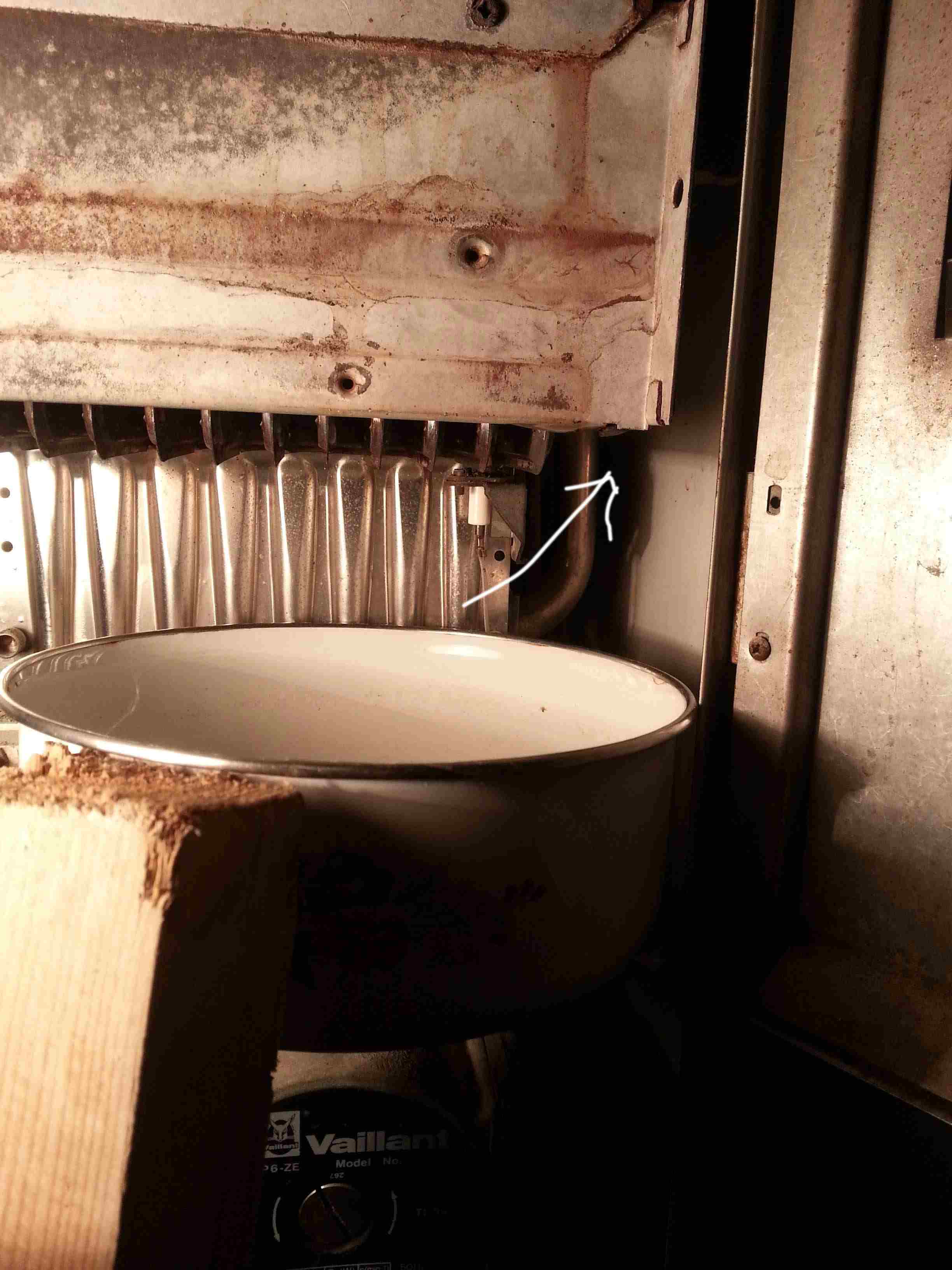

checcodesmo Inserito: 9 gennaio Segnala Share Inserito: 9 gennaio Dopo 35 anni di onorato servizio la mia caldaia perde acqua suppongo dalllo scabiatore primario quando inserisco riscaldamento. Cambio cadaia o scambiatore.? Posso fare da menel secondo caso? Link al commento Condividi su altri siti More sharing options...
adrobe Inserita: 9 gennaio Segnala Share Inserita: 9 gennaio La sostituzione è facilissima, più difficile trovarne uno nuovo o poco usato a basso prezzo Link al commento Condividi su altri siti More sharing options...
checcodesmo Inserita: 9 gennaio Autore Segnala Share Inserita: 9 gennaio Adrobe grazie perchè sei sempre preente. Ho qualche dimistichezza meccanica ma qual'è la procedura? Link al commento Condividi su altri siti More sharing options...
adrobe Inserita: 10 gennaio Segnala Share Inserita: 10 gennaio Devi solo drenare la caldaoa, togliere i pannelli laterali e svitare i due raccordi che tengono collegato lo scambiatore al circuito. Quindi si sfila a baionetta. Comincia a procurarti il ricambio 061836 e ne riparliamo Link al commento Condividi su altri siti More sharing options...
checcodesmo Inserita: 10 gennaio Autore Segnala Share Inserita: 10 gennaio Grazie Adrobe. Su ebay ne ho trovato parecchi, di seconda mano o compatibli che vanno da 90 a 200 euro. Consigli? Link al commento Condividi su altri siti More sharing options...
adrobe Inserita: 10 gennaio Segnala Share Inserita: 10 gennaio (modificato) lascerei stare i compatibili e vedrei qualche buon usato garantito, sotto gli 80 euro dovresti trovarlo. Vedi anche su subito Modificato: 10 gennaio da adrobe Link al commento Condividi su altri siti More sharing options...
checcodesmo Inserita: 11 gennaio Autore Segnala Share Inserita: 11 gennaio Adrobe scusa l'imprecisione ma la mia caldaia è la VCW 280 E. Devo necessariamente procurarmi il ricambio con codice 061872. Grazie. Link al commento Condividi su altri siti More sharing options...
adrobe Inserita: 11 gennaio Segnala Share Inserita: 11 gennaio Quote Devo necessariamente procurarmi il ricambio con codice 061872 si, confermo, ogni taglia di vcw ha uno specifico scambiatore primario. Link al commento Condividi su altri siti More sharing options...
checcodesmo Inserita: 20 gennaio Autore Segnala Share Inserita: 20 gennaio Buonasera Abrobe ho seguito il tuo consiglio e ho comprato uno scabiatore per 80 euro usato che è già arrivato. Penso che sia buono. Che devo fare? Mi consigli di sostituirlo ora e come, oppure dopo l'inverno? Grazie. Link al commento Condividi su altri siti More sharing options...
adrobe Inserita: 20 gennaio Segnala Share Inserita: 20 gennaio Ovviamente adesso che serve di più, ed anche per verificarne subito la bontà. Link al commento Condividi su altri siti More sharing options...
