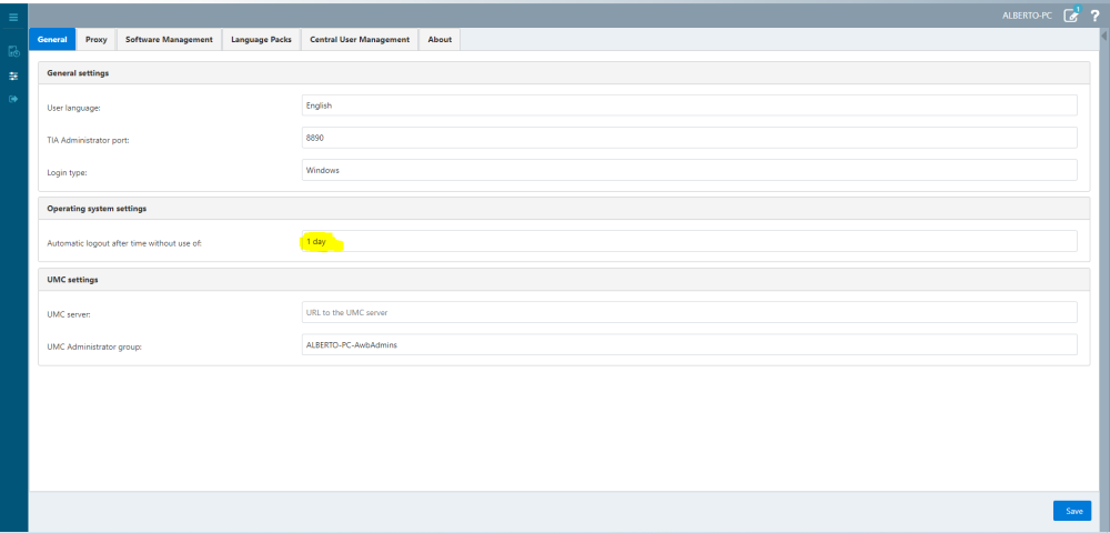

Errore TIA Administrator
Ciao, qualcuno sa come risolvere questo errore del TIA Administrator?
Grazie, risolto, adesso non funziona come non funzionava prima ma almeno non ho più quell'errore che mi dava fastidio.
@drugo66 Sei sempre un grande.
Quando fa la ricerca degli aggiornamenti ci mette molto e dopo un pò prima di arrivare ai risultati fa il logout, e continua cosi.
L'errore si è generato dopo averlo disinstallato e reinstallato per vedere se risolvevo il problema del logout.
Trovato, nelle impostazioni c'è il tempo di logout, ho allungato quello e adesso è riuscito a finire il controllo degli aggiornamenti.
Modificato: da acquaman
