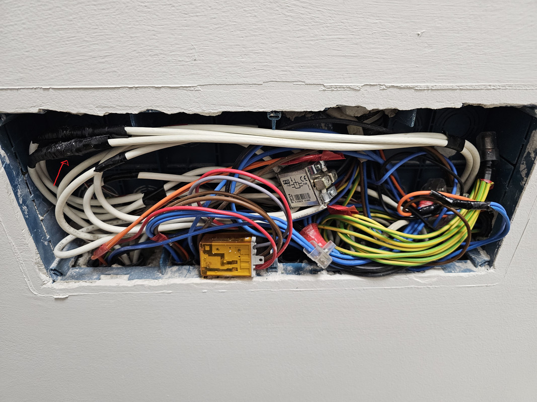

chigos Inserita: 17 gennaio 2024 Autore Segnala Inserita: 17 gennaio 2024 11 minuti fa, snipermosin ha scritto: Se vuoi andare a controllare altri transponder random e vedi che sono ok puoi lasciare tutto com'è Perdonami l'ignoranza, cosa intendi per transponder random? Con il "misuratore" posso farlo?
snipermosin Inserita: 18 gennaio 2024 Segnala Inserita: 18 gennaio 2024 Random, casuale, a caso. E se hai pazienza li controlli tutti.
chigos Inserita: 18 gennaio 2024 Autore Segnala Inserita: 18 gennaio 2024 33 minuti fa, snipermosin ha scritto: Random, casuale, a caso. E se hai pazienza li controlli tutti. perdonami per l'ignoranza in materia ok ok... grazie ancora
chigos Inserita: 18 gennaio 2024 Autore Segnala Inserita: 18 gennaio 2024 23 ore fa, snipermosin ha scritto: Se vuoi andare a controllare altri transponder random e vedi che sono ok puoi lasciare tutto com'è Ho fatto un altro test su cam tv sat su Rai 1 sempre errori, dai dati del misuratore è realmente così? https://i.postimg.cc/HsmPKNfx/20240118-223614.jpg https://i.postimg.cc/Jz4Y7k7C/20240118-223746.jpg
chigos Inserita: 19 gennaio 2024 Autore Segnala Inserita: 19 gennaio 2024 14 ore fa, chigos ha scritto: Ho fatto un altro test su cam tv sat su Rai 1 sempre errori, dai dati del misuratore è realmente così? https://i.postimg.cc/HsmPKNfx/20240118-223614.jpg https://i.postimg.cc/Jz4Y7k7C/20240118-223746.jpg comunque ho capito che i tuner satellitari della samsung sulle tv non tollerano tanto la trasmissione in DVB-S2 perchè in S non mi da questo "difetto" se confermate che i valori in presa ad esempio della rai sono buoni
felix54 Inserita: 19 gennaio 2024 Segnala Inserita: 19 gennaio 2024 Intervengo solo un attimo per chiederti come fai decretare che sia un problema di tuner e non di cam....
chigos Inserita: 19 gennaio 2024 Autore Segnala Inserita: 19 gennaio 2024 15 minuti fa, felix54 ha scritto: Intervengo solo un attimo per chiederti come fai decretare che sia un problema di tuner e non di cam.... perchè anche senza cam solo satellite fa lo stesso
felix54 Inserita: 19 gennaio 2024 Segnala Inserita: 19 gennaio 2024 Quindi tutti i TP, S2 (TVsat e non) presentano lo stesso problema? Potrei aver scritto una fesseria perché non ricordo se ci sono TP S2 al di fuori della piattaforma TVsat ma meglio verificare...
chigos Inserita: 19 gennaio 2024 Autore Segnala Inserita: 19 gennaio 2024 2 minuti fa, felix54 ha scritto: Quindi tutti i TP, S2 (TVsat e non) presentano lo stesso problema? Potrei aver scritto una fesseria perché non ricordo se ci sono TP S2 al di fuori della piattaforma TVsat ma meglio verificare... uhmm no so, sta di fatto comunque che per esempio sul tp 10992V 11919V ho qualità 100% e potenza sui 60/70%
felix54 Inserita: 19 gennaio 2024 Segnala Inserita: 19 gennaio 2024 20 minuti fa, chigos ha scritto: uhmm no so, sta di fatto comunque che per esempio sul tp 10992V 11919V ho qualità 100% e potenza sui 60/70% Così non mi aiuti. Ho anteposto il dubbio cercando di capire se è un problema limitato ai TP TVsat opportuno ad eventuali altri TP S2 fuori da quella piattaforma che non necessitano della CAM. Comunque sia, 60-70% di potenza mi puzza di bruciato.
chigos Inserita: 19 gennaio 2024 Autore Segnala Inserita: 19 gennaio 2024 31 minuti fa, felix54 ha scritto: Così non mi aiuti. Ho anteposto il dubbio cercando di capire se è un problema limitato ai TP TVsat opportuno ad eventuali altri TP S2 fuori da quella piattaforma che non necessitano della CAM. Comunque sia, 60-70% di potenza mi puzza di bruciato. Mmm cosa posso fare per aiutarti? Puzza di bruciato per quale motivo? Grazie mille
felix54 Inserita: 19 gennaio 2024 Segnala Inserita: 19 gennaio 2024 (modificato) I due TP da te riportati non sono entrambi S2, infatti il 10992 è S mentre 11919 è S2. Entrambi necessitano della cam e dai dati che hai postato rilevi stessa potenza e stessa qualità Modificato: 19 gennaio 2024 da felix54
chigos Inserita: 19 gennaio 2024 Autore Segnala Inserita: 19 gennaio 2024 1 ora fa, felix54 ha scritto: I due TP da te riportati non sono entrambi S2, infatti il 10992 è S mentre 11919 è S2. Entrambi necessitano della cam e dai dati che hai postato rilevi stessa potenza e stessa qualità Scusami ho scritto male il tp 11919 essendo S2 ho livello ber errore 34 ma qualità 100 potenza 67 comunque solo con i Dvb s non ho errori... comunque anche con il satellite su Dvb S2 ho errori ber
felix54 Inserita: 19 gennaio 2024 Segnala Inserita: 19 gennaio 2024 (modificato) Ti avevo chiesto una verifica con un TP S2 al di fuori della piattaforma TVsat.... https://www.lyngsat.com/Hotbird-13F-13G.html Modificato: 19 gennaio 2024 da felix54
chigos Inserita: 19 gennaio 2024 Autore Segnala Inserita: 19 gennaio 2024 44 minuti fa, felix54 ha scritto: Ti avevo chiesto una verifica con un TP S2 al di fuori della piattaforma TVsat.... https://www.lyngsat.com/Hotbird-13F-13G.html Ecco qui
felix54 Inserita: 20 gennaio 2024 Segnala Inserita: 20 gennaio 2024 Non sono convinto che le prove fatte siano sufficienti per decretare che la colpa sia del tuner. Dovresti fare le prove usando un'uscita Legacy e fare il confronto con la dcss per rilevare le differenze.
chigos Inserita: 20 gennaio 2024 Autore Segnala Inserita: 20 gennaio 2024 14 ore fa, felix54 ha scritto: Non sono convinto che le prove fatte siano sufficienti per decretare che la colpa sia del tuner. Dovresti fare le prove usando un'uscita Legacy e fare il confronto con la dcss per rilevare le differenze. Allora la prova l'ho fatta su un uscita legacy, la tv samsung dove sto facendo le prove è collegata sull'uscita legacy, sull uscita dcSS è collegato solo lo sky q
felix54 Inserita: 20 gennaio 2024 Segnala Inserita: 20 gennaio 2024 Hai provato a scambiare di posto i vari TV e/o decoder sulle varie prese collegate alle uscite Legacy?
chigos Inserita: 20 gennaio 2024 Autore Segnala Inserita: 20 gennaio 2024 7 minuti fa, felix54 ha scritto: Hai provato a scambiare di posto i vari TV e/o decoder sulle varie prese collegate alle uscite Legacy? Mmm no magari provo a mettere la tv sat su un altro tv samsung su un altra presa?
chigos Inserita: 21 gennaio 2024 Autore Segnala Inserita: 21 gennaio 2024 9 ore fa, felix54 ha scritto: Esatto. Ho provato su un altra tv, quella che praticamente è più vicina alla parabola e ottengo questo come da foto, migliore sicuramente, nell altra tv dove si presenta il problema può dipendere dalla lunghezza del cavo e che si cavi sono giuntati con connettori f nelle scatola? https://i.postimg.cc/xjRKRwPJ/20240121-145719.jpg https://i.postimg.cc/gk23BgMM/20240121-145753.jpg https://i.postimg.cc/C5Fb07wx/20240121-145808.jpg
felix54 Inserita: 22 gennaio 2024 Segnala Inserita: 22 gennaio 2024 Per decretare se hai problemi su cavi e/o prese dovresti fare le prove con lo stesso TV. Puoi anche scambiare di posto due TV e confrontare i dati di entrambi prima e dopo lo scambio. Ovviamente sugli stessi TP.
chigos Inserita: 22 gennaio 2024 Autore Segnala Inserita: 22 gennaio 2024 (modificato) 9 ore fa, felix54 ha scritto: Per decretare se hai problemi su cavi e/o prese dovresti fare le prove con lo stesso TV. Puoi anche scambiare di posto due TV e confrontare i dati di entrambi prima e dopo lo scambio. Ovviamente sugli stessi TP. ho provato su un altro tv sempre samsung quindi un altra presa dove c'è il dcss, per intederci dove c'è lo sky q, staccato il cavo dallo sky q e messo sulla tv, errori ber solo sulle frequenze DVB-S2, devo provare a portare la tv che non dava errori su questa presa e provare... la foto di dove sono giuntati i cavi che vanno sicuramente alle prese dove si evidenziano gli errori Modificato: 22 gennaio 2024 da chigos
snipermosin Inserita: 22 gennaio 2024 Segnala Inserita: 22 gennaio 2024 Presumo che i giunti siano stati fatti con appositi connettori F e barilotti femmina femmina.... Il nastro, non ci va sulle giunte......
snipermosin Inserita: 22 gennaio 2024 Segnala Inserita: 22 gennaio 2024 Non c'azzecca nulla col satellite è solo una precisazione, ma su quel partitore c'è una piega brutale.....
