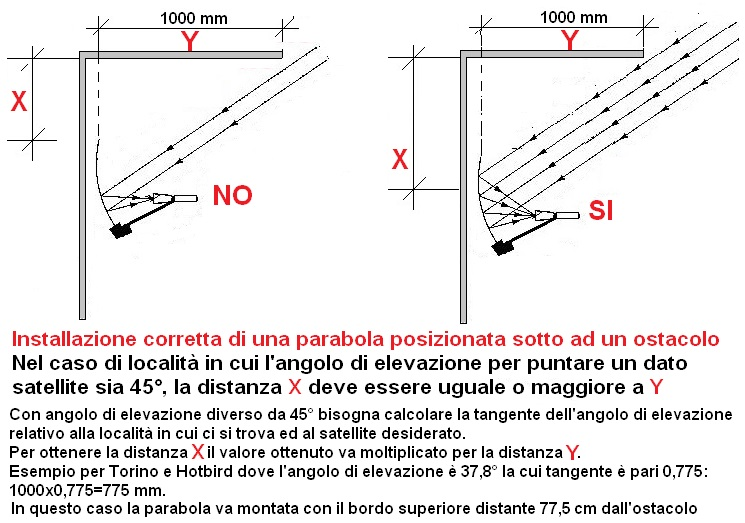

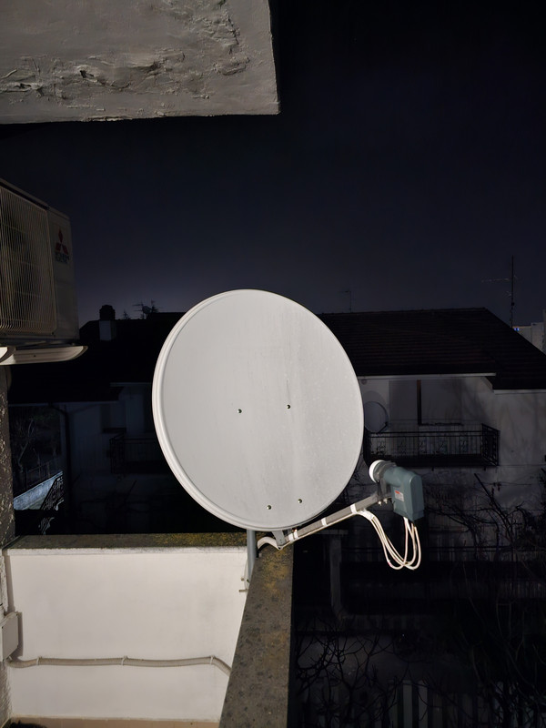

chigos Inserita: 22 gennaio 2024 Autore Segnala Inserita: 22 gennaio 2024 3 ore fa, snipermosin ha scritto: Non c'azzecca nulla col satellite è solo una precisazione, ma su quel partitore c'è una piega brutale..... Si si, ho visto, infatti, mi hanno cambiato il partitore con un fracarro serie pam credo... 3 ore fa, snipermosin ha scritto: Presumo che i giunti siano stati fatti con appositi connettori F e barilotti femmina femmina.... Il nastro, non ci va sulle giunte...... Potrebbe creare problemi?
snipermosin Inserita: 23 gennaio 2024 Segnala Inserita: 23 gennaio 2024 18 ore fa, chigos ha scritto: Potrebbe creare problemi? Col tempo il collante del nastro si cristallizza e spesso si crea ossido e residui vari. il nastro andrebbe in ambienti soggetti ad agenti atmosferici con ausilio di auto agglomerante che va a contatto del giunto, e sopra a quello gommato ci va il nastro isolante che lo protegge. Ma essendo dentro in una scatola protetta puoi farne a meno. Questo trucchetto mi venne insegnato da un tecnico giuntista Telecom che allora era SIP..... Mi disse che il nastro sui giunti dei cavi telefonici non si deve usare, ricordo che li isolava con un pezzetto di guaina tagliata tipo tubetto infilata sul rame. Pero' siamo fuori discussione, casomai continua a porre domande sul terrestre altrimenti incasiniamo tutto
chigos Inserita: 23 gennaio 2024 Autore Segnala Inserita: 23 gennaio 2024 52 minuti fa, snipermosin ha scritto: Col tempo il collante del nastro si cristallizza e spesso si crea ossido e residui vari. il nastro andrebbe in ambienti soggetti ad agenti atmosferici con ausilio di auto agglomerante che va a contatto del giunto, e sopra a quello gommato ci va il nastro isolante che lo protegge. Ma essendo dentro in una scatola protetta puoi farne a meno. Questo trucchetto mi venne insegnato da un tecnico giuntista Telecom che allora era SIP..... Mi disse che il nastro sui giunti dei cavi telefonici non si deve usare, ricordo che li isolava con un pezzetto di guaina tagliata tipo tubetto infilata sul rame. Pero' siamo fuori discussione, casomai continua a porre domande sul terrestre altrimenti incasiniamo tutto ok, vi aggiorno appena sposto la tv dove non mi da errori bit sulla presa dove escono gli errori
snipermosin Inserita: 23 gennaio 2024 Segnala Inserita: 23 gennaio 2024 59 minuti fa, chigos ha scritto: vi aggiorno appena sposto la tv dove non mi da errori bit sulla presa dove escono gli errori Ok, così nel frattempo che ci dai i dettagli sulla distribuzione vediamo di scoprire se ci sono magagne, già mi pare di averne vista una...
chigos Inserita: 27 gennaio 2024 Autore Segnala Inserita: 27 gennaio 2024 Il 23/1/2024 alle 19:49 , snipermosin ha scritto: Ok, così nel frattempo che ci dai i dettagli sulla distribuzione vediamo di scoprire se ci sono magagne, già mi pare di averne vista una... Allora vi aggiorno : ho portato la tv che non da errori sulle prese tv dove emergono gli errori ber, tutto ok, non escono gli errori, ho trovato un vecchio zgemma e su quelle prese tv dove escono gli errori mi ha potenza 90 qualità 80 su transponder Rai Dvb S2...
snipermosin Inserita: 27 gennaio 2024 Segnala Inserita: 27 gennaio 2024 Quindi è il ricevitore che ti dava gli errori? Ma rimane il fatto che non in tutte le prese ti venivano segnalati mi pare, cioè solo su una.
chigos Inserita: 27 gennaio 2024 Autore Segnala Inserita: 27 gennaio 2024 9 minuti fa, snipermosin ha scritto: Quindi è il ricevitore che ti dava gli errori? Ma rimane il fatto che non in tutte le prese ti venivano segnalati mi pare, cioè solo su una. Allora ho preso la tv che non dava errori l ho provato in quelle due prese dove i due samsung mi dava errori, e con questa tv non mi da errori...
snipermosin Inserita: 27 gennaio 2024 Segnala Inserita: 27 gennaio 2024 Chiedo. Ma con Samsung che davano errori avevi blocchi o pixellamento delle immagini?
chigos Inserita: 27 gennaio 2024 Autore Segnala Inserita: 27 gennaio 2024 29 minuti fa, snipermosin ha scritto: Chiedo. Ma con Samsung che davano errori avevi blocchi o pixellamento delle immagini? Si un paio di volte, roba si alcuni secondi su Rai sport, durante un partita non so se era in diretta o meno....
snipermosin Inserita: 27 gennaio 2024 Segnala Inserita: 27 gennaio 2024 2 ore fa, chigos ha scritto: Si un paio di volte, roba si alcuni secondi su Rai sport, durante un partita non so se era in diretta o meno.... Ma.... Dovresti verificare se con i samnsung hai sempre errori su quelle prese, oppure saltuariamente. Se l'errore è sempre presente solo in quelle prese devi indagare dalla presa tv a ritroso, se è saltuario allora è probabile che in quel frangente l'errore è in tutto l'impianto e magari il tuner dei samsung è sensibile a qualcosa che non digeriscono su quel mux. Magari un micro eco in anticipo. Non è la prima volta che vedo tv comportarsi in modo diverso nello stesso impianto, intendo marche diverse.
chigos Inserita: 29 gennaio 2024 Autore Segnala Inserita: 29 gennaio 2024 Il 27/1/2024 alle 21:52 , snipermosin ha scritto: Ma.... Dovresti verificare se con i samnsung hai sempre errori su quelle prese, oppure saltuariamente. Se l'errore è sempre presente solo in quelle prese devi indagare dalla presa tv a ritroso, se è saltuario allora è probabile che in quel frangente l'errore è in tutto l'impianto e magari il tuner dei samsung è sensibile a qualcosa che non digeriscono su quel mux. Magari un micro eco in anticipo. Non è la prima volta che vedo tv comportarsi in modo diverso nello stesso impianto, intendo marche diverse. ok ok, grazie mille davvero
snipermosin Inserita: 29 gennaio 2024 Segnala Inserita: 29 gennaio 2024 scusa ma ho detto una fesseria. Parlavo di micro echi, ma mi era sfuggito che siamo in sezione sat, e sul sat non ci sono echi, ero convinto che si parlava di terrestre.
chigos Inserita: 29 gennaio 2024 Autore Segnala Inserita: 29 gennaio 2024 6 ore fa, snipermosin ha scritto: scusa ma ho detto una fesseria. Parlavo di micro echi, ma mi era sfuggito che siamo in sezione sat, e sul sat non ci sono echi, ero convinto che si parlava di terrestre. Vi ho rimbecillito, scusatemi...
chigos Inserita: 31 gennaio 2024 Autore Segnala Inserita: 31 gennaio 2024 Il 27/1/2024 alle 21:52 , snipermosin ha scritto: Ma.... Dovresti verificare se con i samnsung hai sempre errori su quelle prese, oppure saltuariamente. Se l'errore è sempre presente solo in quelle prese devi indagare dalla presa tv a ritroso, se è saltuario allora è probabile che in quel frangente l'errore è in tutto l'impianto e magari il tuner dei samsung è sensibile a qualcosa che non digeriscono su quel mux. Magari un micro eco in anticipo. Non è la prima volta che vedo tv comportarsi in modo diverso nello stesso impianto, intendo marche diverse. ragazzi, scusatemi, una domanda vi risulta che il transponder 11919 la 7 abbiamo un link margin basso? sui 5/6? altra domanda, noto solo ora che la parabola un buon 15 20 cm è coperta dal terrazzo di su, può influire sulla ricezione? dovrei mettere una staffa a L sul palo in modo da portarla un pò più fuori secondo voi?
felix54 Inserita: 31 gennaio 2024 Segnala Inserita: 31 gennaio 2024 Ti faccio notare che anche questo thread ha superato quota 100 post. Quindi, risposte precise a precise domande, viceversa, è meglio troncare qui. 15-20 cm non significa nulla. Aiutati con la utility che segue: https://satlex.de/it/elobst_calc.html
chigos Inserita: 31 gennaio 2024 Autore Segnala Inserita: 31 gennaio 2024 2 ore fa, felix54 ha scritto: Ti faccio notare che anche questo thread ha superato quota 100 post. Quindi, risposte precise a precise domande, viceversa, è meglio troncare qui. 15-20 cm non significa nulla. Aiutati con la utility che segue: https://satlex.de/it/elobst_calc.html grazie mille
felix54 Inserita: 31 gennaio 2024 Segnala Inserita: 31 gennaio 2024 Chiedo scusa, ho sbagliato a linkare documento. Quello che serve a te non l'ho trovato sul web, quindi l'ho fatto e testato io e funziona.
felix54 Inserita: 31 gennaio 2024 Segnala Inserita: 31 gennaio 2024 Io comunque sistemerei i cablaggi e sostituirei l'LNB.
chigos Inserita: 31 gennaio 2024 Autore Segnala Inserita: 31 gennaio 2024 9 minuti fa, felix54 ha scritto: Io comunque sistemerei i cablaggi e sostituirei l'LNB. ok sara fatto quale LNB mi consigli? attualmente ho questo : 80190SA3 19 minuti fa, felix54 ha scritto: Chiedo scusa, ho sbagliato a linkare documento. Quello che serve a te non l'ho trovato sul web, quindi l'ho fatto e testato io e funziona. wow che schema, ok stasera ti faccio foto per farti capire meglio
felix54 Inserita: 31 gennaio 2024 Segnala Inserita: 31 gennaio 2024 Non ci capiamo. Non mi servono foto, devi armarti di metro e misurare le quote indicate nell'immagine. L'angolo di elevazione lo ricavi dalla scala stampigliata sul supporto dell'antenna.
chigos Inserita: 31 gennaio 2024 Autore Segnala Inserita: 31 gennaio 2024 8 minuti fa, felix54 ha scritto: Non ci capiamo. Non mi servono foto, devi armarti di metro e misurare le quote indicate nell'immagine. L'angolo di elevazione lo ricavi dalla scala stampigliata sul supporto dell'antenna. Ok ok scusami, mentre per lnb?
felix54 Inserita: 31 gennaio 2024 Segnala Inserita: 31 gennaio 2024 (modificato) Boh, ammetto di non aver assolutamente voglia di leggere più di 100 post e tanto per cambiare anche in questo thread, la confusione regna sovrana. Dici che l'LNB è nuovo ma a vederlo sembra tutt'altro che recente ma potrei sbagliare. I cavi sono in pessime condizioni e a quanto pare c'è il rischio che la pioggia trafili nel corrugato in cui convergono. Non so cosa dirti, se è nuovo dai una restaurata a cavi e connettori che fanno veramente schifo. Modificato: 31 gennaio 2024 da felix54
chigos Inserita: 1 febbraio 2024 Autore Segnala Inserita: 1 febbraio 2024 19 ore fa, felix54 ha scritto: Boh, ammetto di non aver assolutamente voglia di leggere più di 100 post e tanto per cambiare anche in questo thread, la confusione regna sovrana. Dici che l'LNB è nuovo ma a vederlo sembra tutt'altro che recente ma potrei sbagliare. I cavi sono in pessime condizioni e a quanto pare c'è il rischio che la pioggia trafili nel corrugato in cui convergono. Non so cosa dirti, se è nuovo dai una restaurata a cavi e connettori che fanno veramente schifo. si cavi risultano cosò perchè l'antennista due anni fa ci mise quintalate di nastro isolante, boh.. comunque per la mia posizione l'angolo di inclinaazione è 41.27° sulla parabola c'è una freccia e una linea in verticale, per metterla sui 41.27 faccio riferimento alla freccia o alla linea come da foto? grazie
felix54 Inserita: 1 febbraio 2024 Segnala Inserita: 1 febbraio 2024 Non ti ho mai detto di muovere la parabola, perché vuoi farlo? L'angolo corretto per la tua località come hai scritto tu è 41.27° e se sulla staffa il valore che leggi è diverso, è dovuto al palo fuori piombo. Aspetto sempre le misure che dovevi riportare....
chigos Inserita: 1 febbraio 2024 Autore Segnala Inserita: 1 febbraio 2024 (modificato) 5 minuti fa, felix54 ha scritto: Non ti ho mai detto di muovere la parabola, perché vuoi farlo? L'angolo corretto per la tua località come hai scritto tu è 41.27° e se sulla staffa il valore che leggi è diverso, è dovuto al palo fuori piombo. Aspetto sempre le misure che dovevi riportare.... ok ok stasera ti posto le misure, per la staffa è possibile correggerla? era giusto per curiosità, lascio tutto così? a parte l'altezza che dirò, per quanto riguarda il cavo per non cambiarlo tutto, posso rifarne un pezzo e mettere una giuntacavo femmina? foto per farti capire Modificato: 1 febbraio 2024 da chigos
