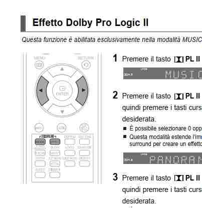

samsung home theatre HT-X20 prologic
stellata
ciao a tutti, non riesco a settare il sistema per il PROLOGIC,  ho acquistato un telecomando compatibile, (il vecchio è stato perso), per samsung home theatre HT-X20, sembra tutto a posto ma  non va questa funzione. qualcuno sa se si può fare senza o se ci sono altri tasti o in combinazione?
la prima foto il telec. nuovo nella secondai tasti che non corrispondono.
grazie.
Link al commento
Condividi su altri siti
Per problematiche su apparecchi di questo tipo la sezione corretta la trovi nel forum TV, dove c'è una sezione apposita dedicata ad apparati di questo tipo.
Riapri li, se vuoi, la discussione.
Link al commento
Condividi su altri siti
Ospite
