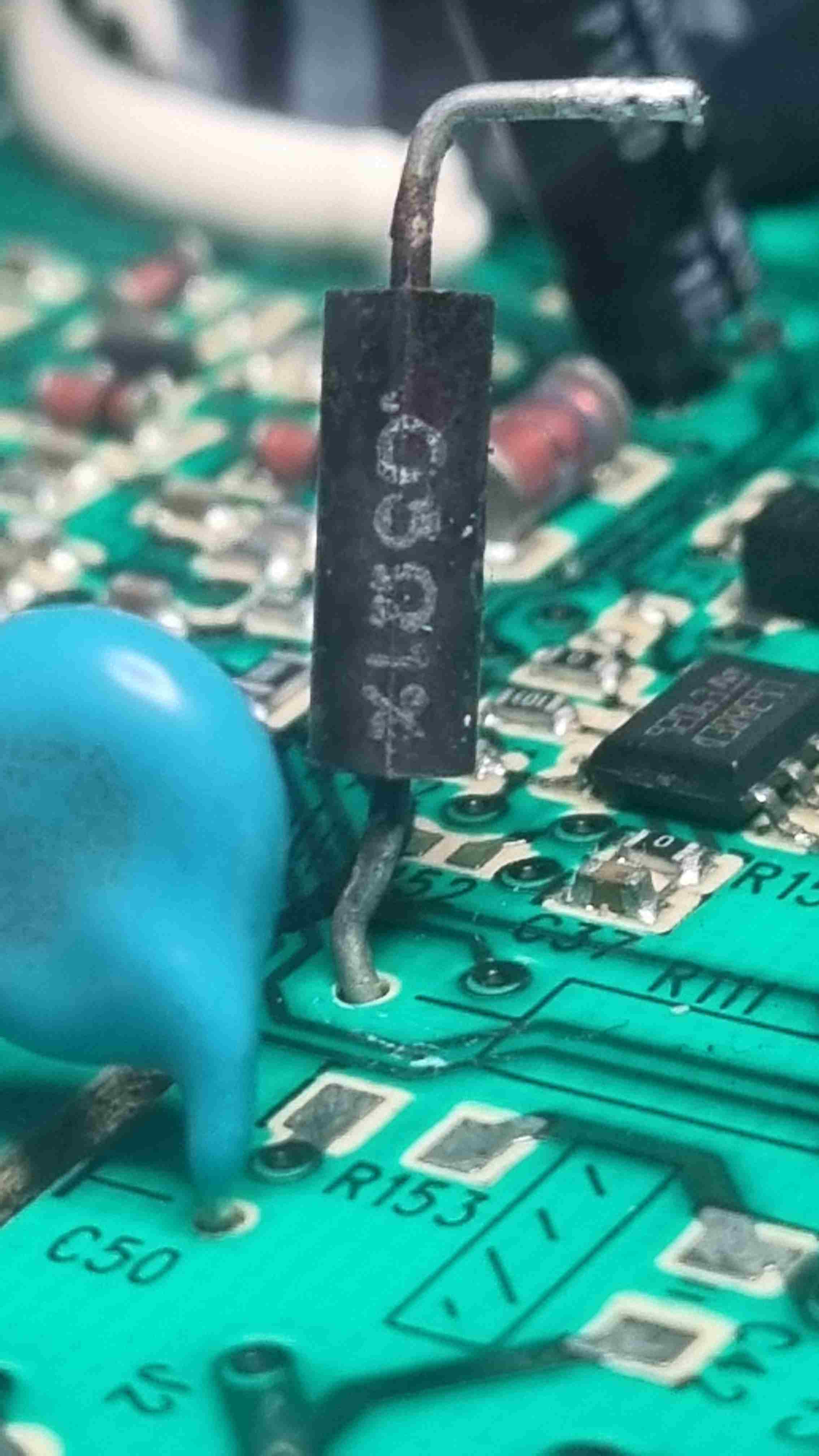

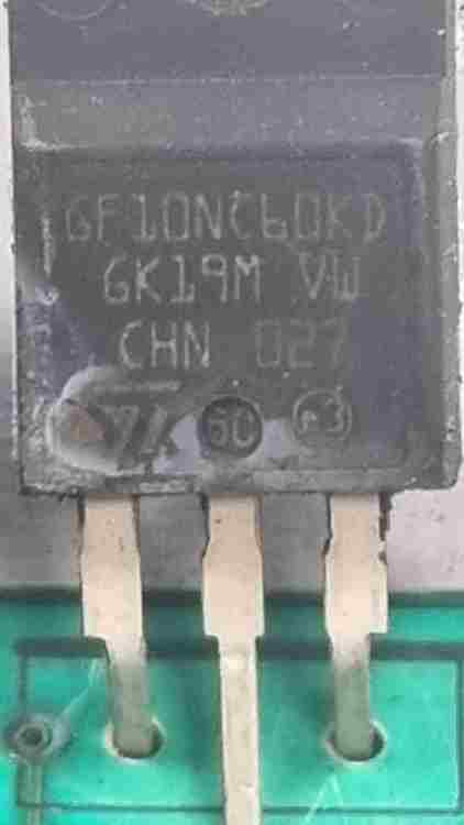

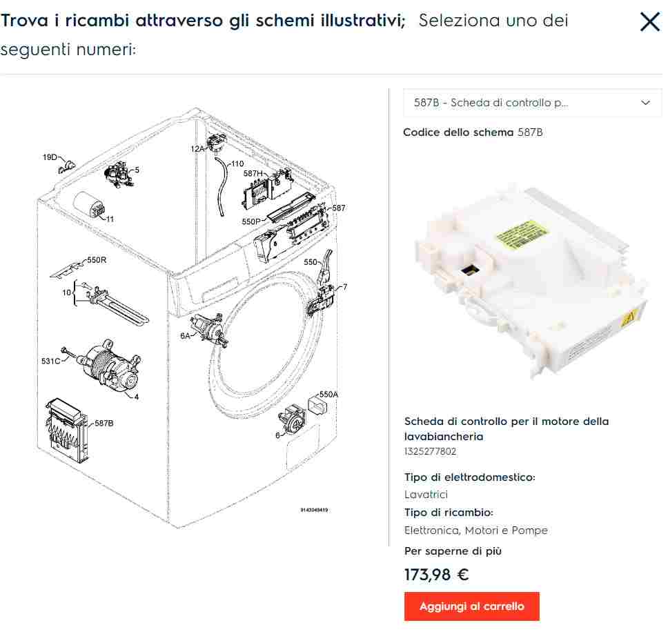

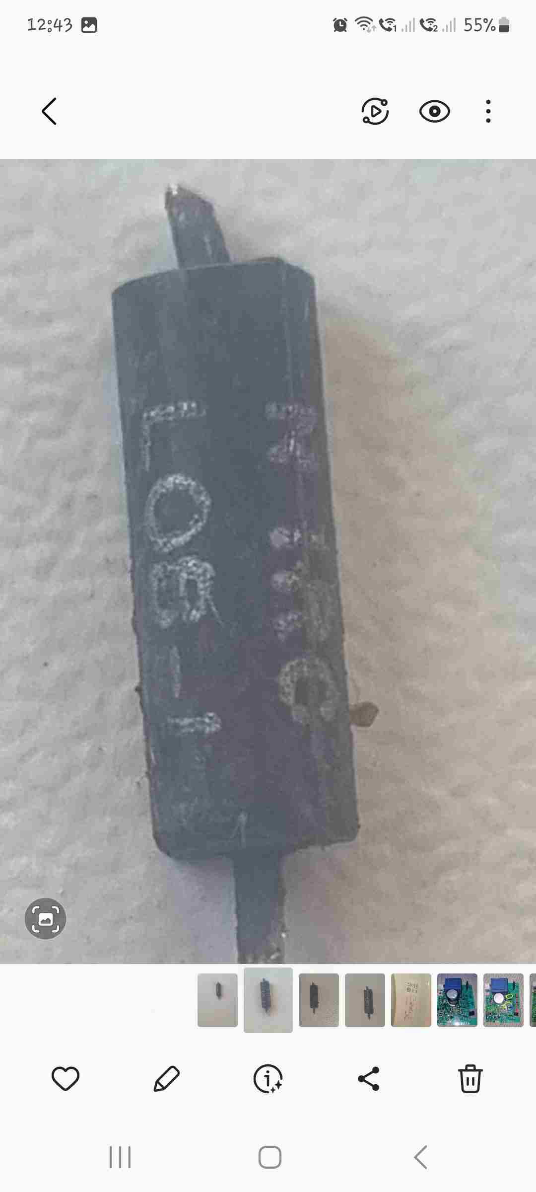

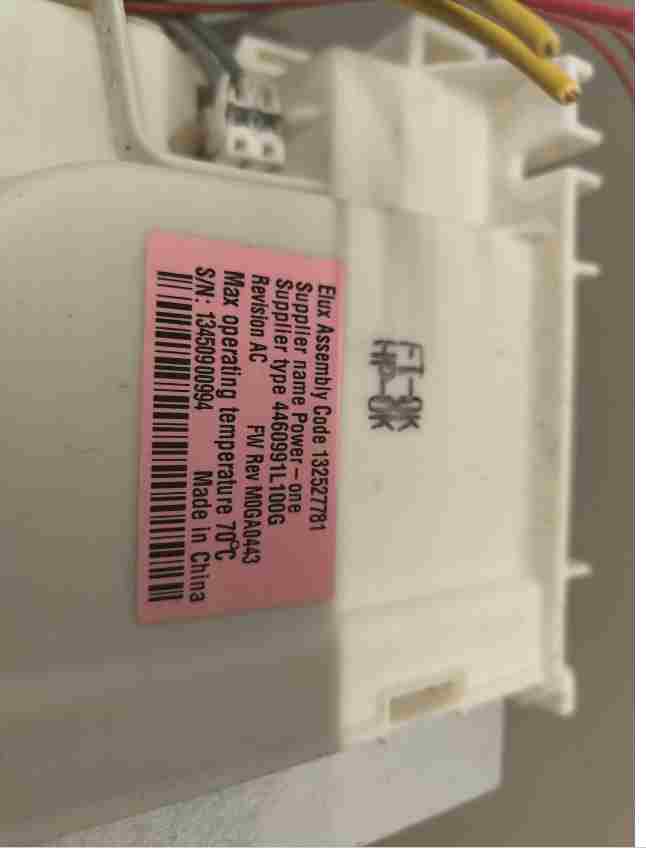

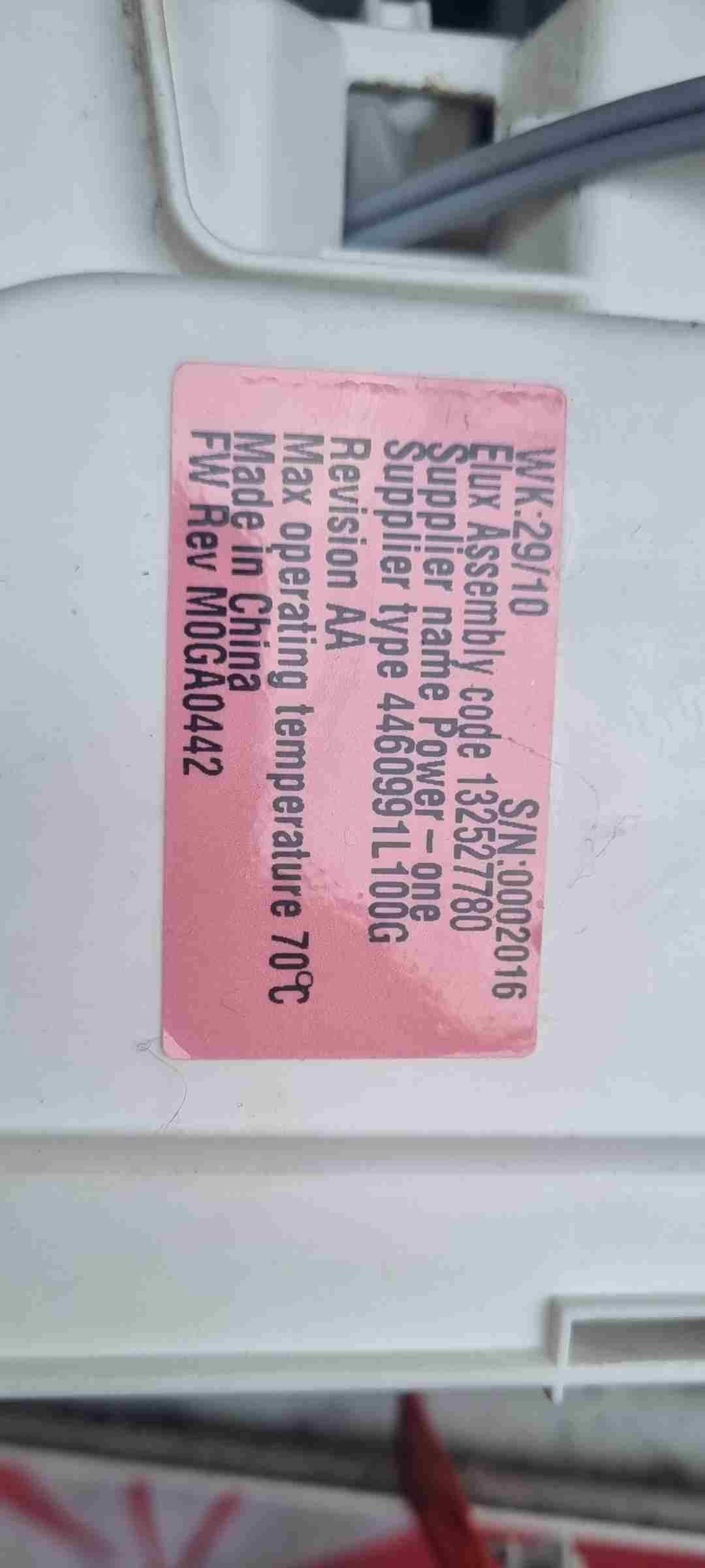

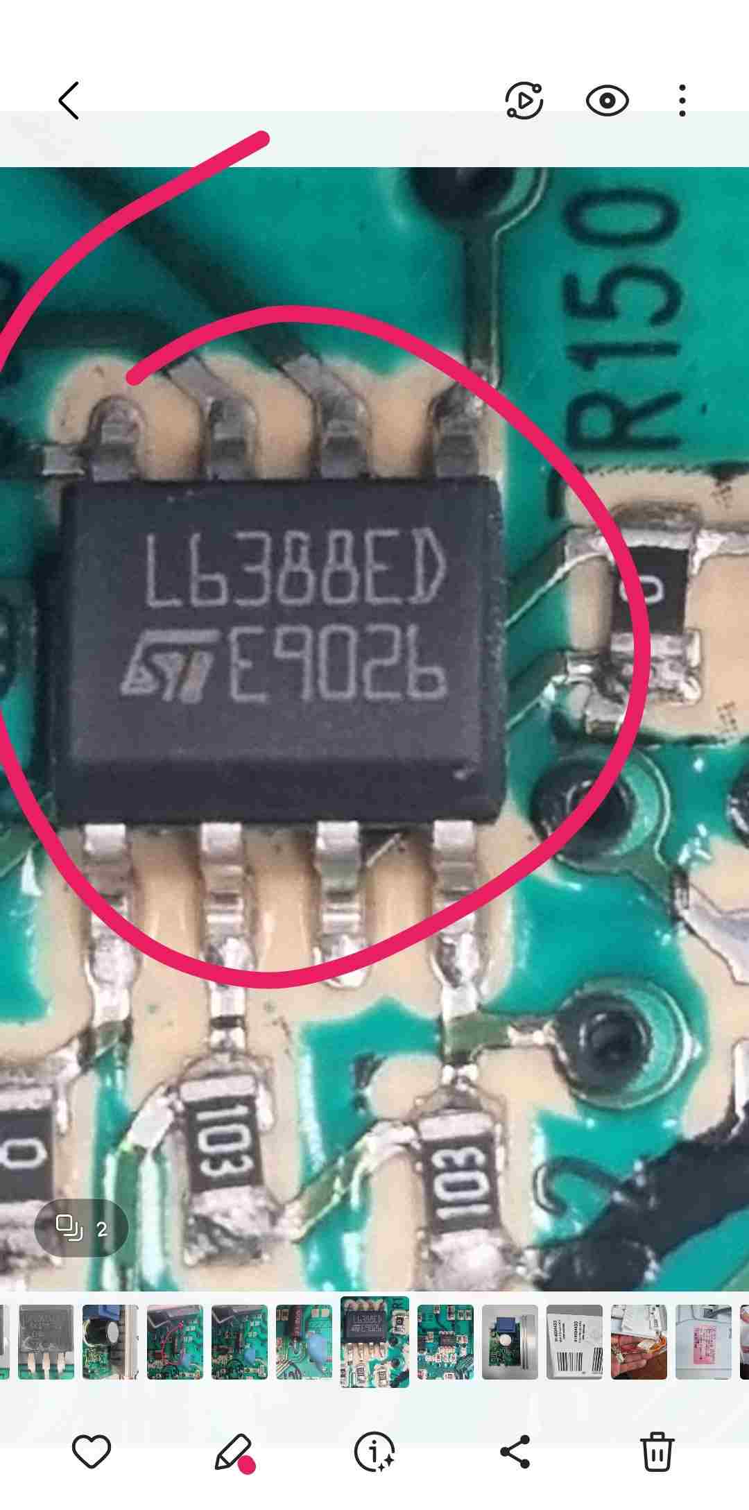

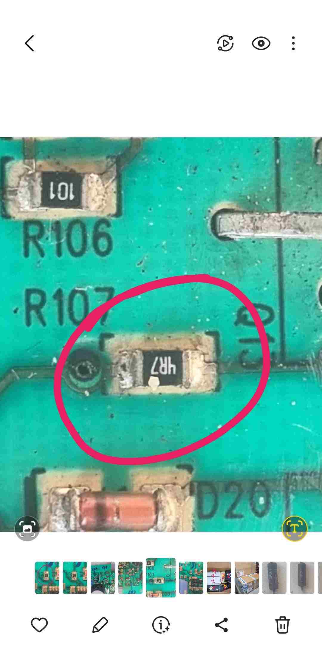

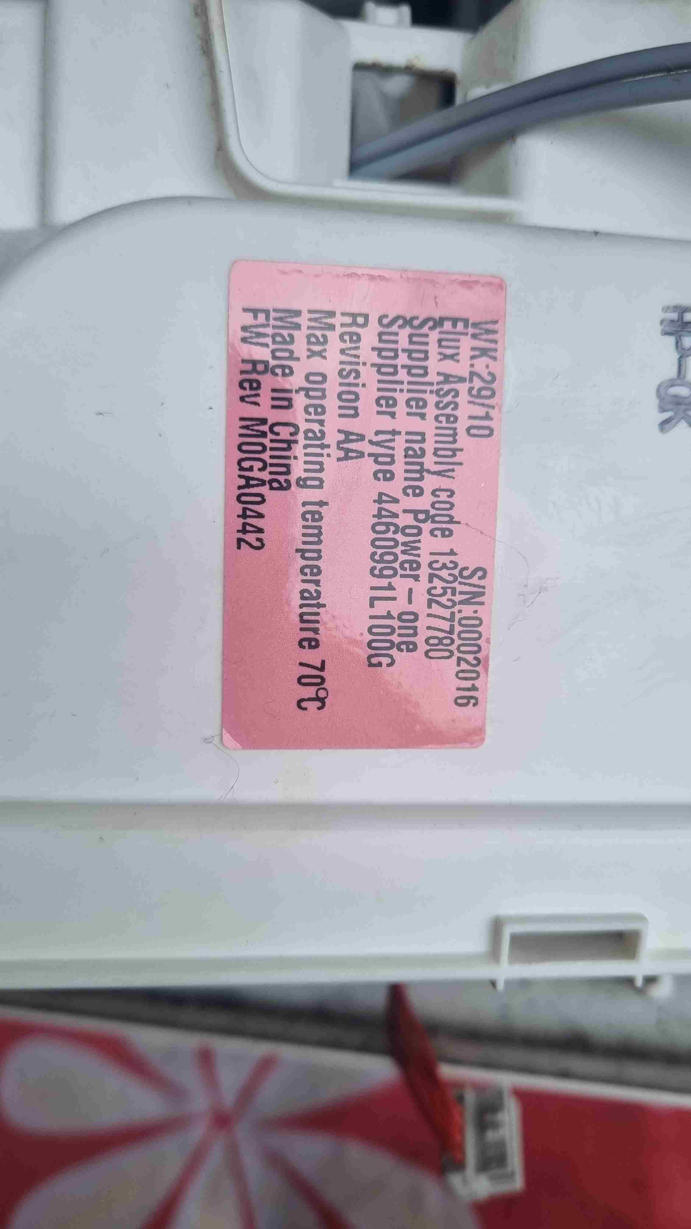

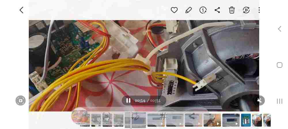

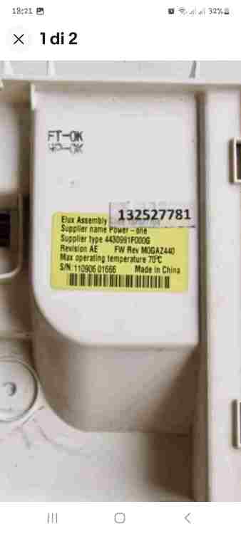

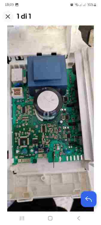

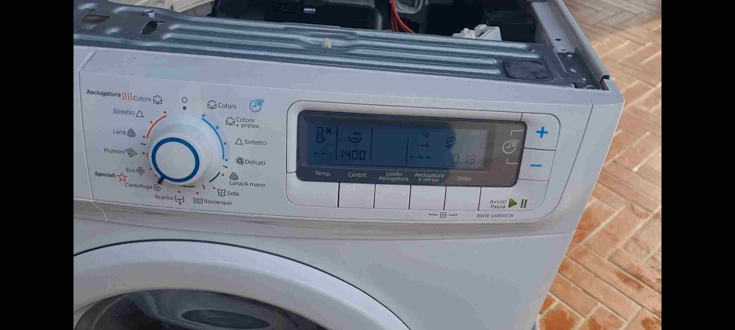

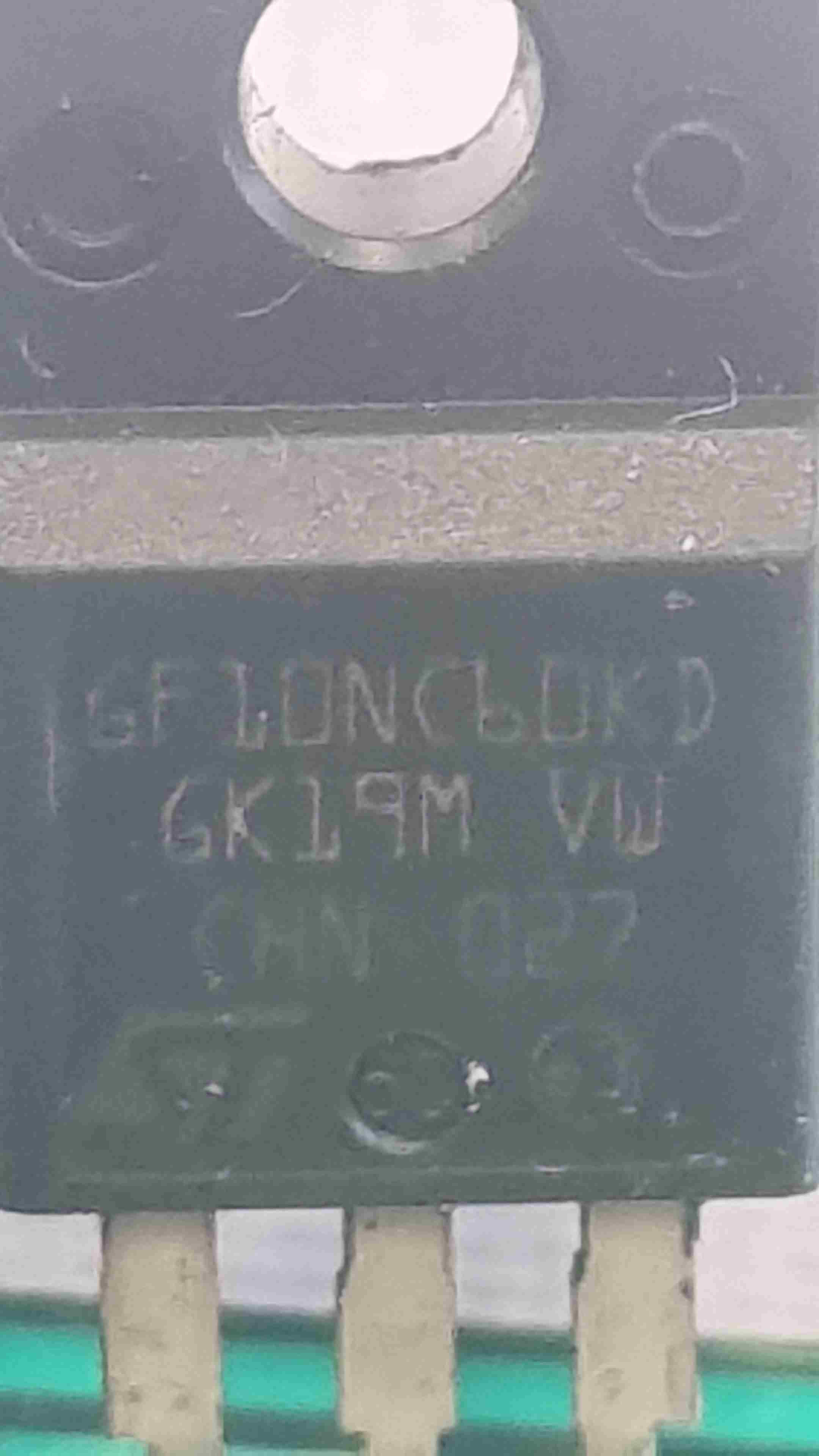

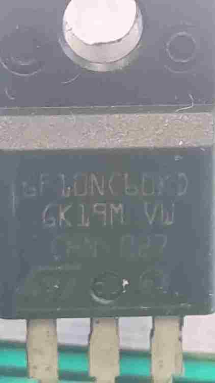

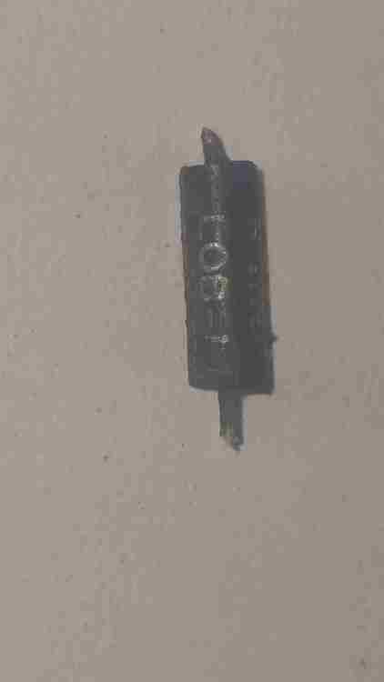

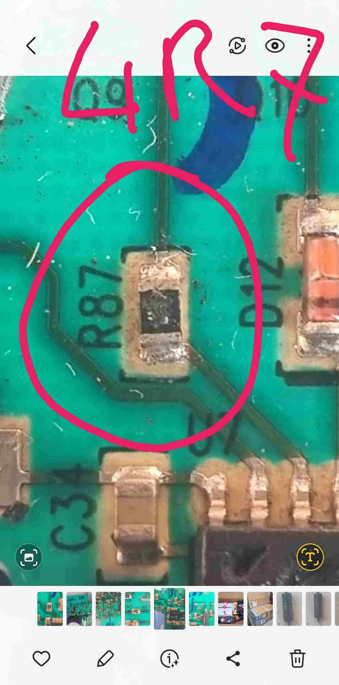

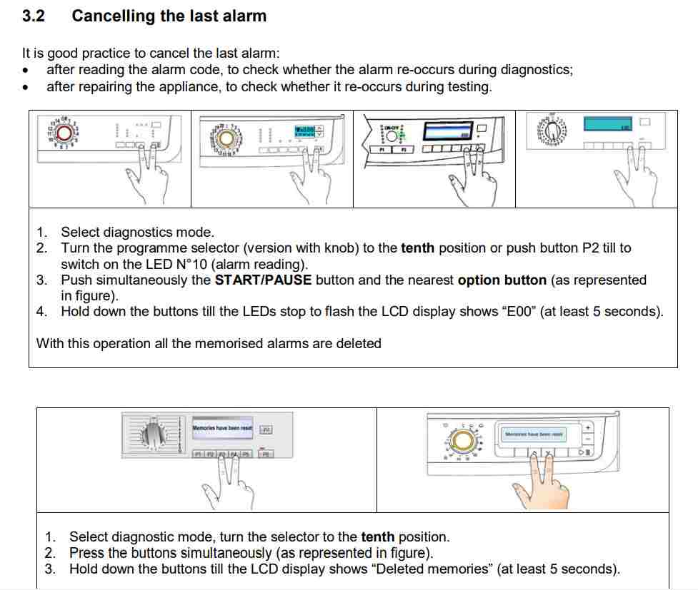

ilgeoivan Inserito: 9 gennaio Segnala Share Inserito: 9 gennaio (modificato) Buona sera a tutta la comunity sto cercando di riparare una scheda motore di una lavatrice electrolux chi puo aiutarmi sui codici dei componenti in foto?e se qualcuno avesse la scheda in vendita allego codice.gr, Modificato: 19 gennaio da Riccardo Ottaviucci Link al commento Condividi su altri siti More sharing options...
Fulvio Persano Inserita: 9 gennaio Segnala Share Inserita: 9 gennaio Ciao. Perchè posti 2 volte la stessa discussione? L'altra l'ho cestinata, quindi prosegui su questa senza aprirne altre. Posta anche il difetto che ha. Link al commento Condividi su altri siti More sharing options...
Nik-nak Inserita: 9 gennaio Segnala Share Inserita: 9 gennaio E' molto difficile che trovi sul forum qualcuno che vende una scheda simile funzionante, al massimo cercala su Subito. Per quanto riguarda i codici dei componenti, che tipo di aiuto ti serve? Devi reperire i componenti? Ecco alcuni link: STGF10NC60KD L6388ED Per quanto riguarda il secondo componente, sembra una resistenza, almeno in serigrafia sembra indicata con una Rxx, in ogbi caso devi smontarla per vedere altri dati riportati sul corpo. Link al commento Condividi su altri siti More sharing options...
ilgeoivan Inserita: 10 gennaio Autore Segnala Share Inserita: 10 gennaio Buona sera erroneamente avro' aperto.2 discussioni perche ho aggiunto diverse foto.chiedo venia.la scheda e di una lavatrice electrolux che fa girare il motore del cestello e visibilmente sono scoppiati 5 mosfet e 2 resistenze(1005 LF) e 2 integrati come da foto.chiedevo se potevo trovarli in italia oppure ordinarli in cina pero' i tempi xme sono 1 po lunghi. Link al commento Condividi su altri siti More sharing options...
Nik-nak Inserita: 10 gennaio Segnala Share Inserita: 10 gennaio I due link che ti ho indicato sono su Mouser Italia, ma li puoi trovare anche su RS: STGF10NC60KD L6388ED per quanto riguarda la resistenza, la devi dissaldare, e verificare altri codici riportati SULLA STESSA. Link al commento Condividi su altri siti More sharing options...
ilgeoivan Inserita: 11 gennaio Autore Segnala Share Inserita: 11 gennaio ecco foto della resistenza Link al commento Condividi su altri siti More sharing options...
Nik-nak Inserita: 11 gennaio Segnala Share Inserita: 11 gennaio Ricapitolando sul corpo del resistore sono riportati i seguenti dati: ?-?RC (cosa sono i due punti di domanda?) L08-1 1005 ci sono altri codici? Dovrebbe essere la resistenza di shunt, su ogni mosfet di potenza, che serve per rilevare la corrente sul motore. Sicuramente una resistenza non induttiva. Prova a dissaldare il capo di una resistenza sana, e misura il suo valore. Link al commento Condividi su altri siti More sharing options...
ilgeoivan Inserita: 11 gennaio Autore Segnala Share Inserita: 11 gennaio purtroppo il mio tester non legge il valore e mi da solo continuita ti allego foto della resistenza.e poi volevo chiederti perche ho visto anche 1 resistenza smd bruciata da 4R7 (posso sostuirla con altri valori?) valori Link al commento Condividi su altri siti More sharing options...
Nik-nak Inserita: 11 gennaio Segnala Share Inserita: 11 gennaio Cercando meglio in rete, dovrebbe essere una resistenza metallica da 50mOhm(0.05ohm), serie LOB-1 (serie obsoleta della TT). Io la sostituire con questa: RS 26 minuti fa, ilgeoivan ha scritto: smd bruciata da 4R7 (posso sostuirla con altri valori?) Se ne metti due in parallelo da 1 ohm si, in ogni caso il valore deve essere indicativamente quello. Link al commento Condividi su altri siti More sharing options...
ilgeoivan Inserita: 11 gennaio Autore Segnala Share Inserita: 11 gennaio grazie gentilissimo per la resistenza da 0.05.invece per quella smd devo per forza prenderla cosi perche 2 in parallwlo non saprei proprio come saldarle sono piccolissime Link al commento Condividi su altri siti More sharing options...
ilgeoivan Inserita: 18 gennaio Autore Segnala Share Inserita: 18 gennaio Buona sera ho acquistato poi una scheda inverter usata perche la vecchia scheda aveva troppi componenti bruciati,ma haime oggi l ho montata e la lavatrice ha caricato l' acqua e poi il cestello ha fatto solo 1 giro e si e fermato e non fa piu nulla.ho provato altrw 5 volte a riavviarla ma nulla non vuole girare.cosa posso provare?il motore e a inverter.provero'a rismontare la scheda e se sine bruciata saro costretto a buttare tutto.avete qualche idea?grz Link al commento Condividi su altri siti More sharing options...
ilgeoivan Inserita: 18 gennaio Autore Segnala Share Inserita: 18 gennaio Buona sera ho acquistato poi una scheda inverter usata perche la vecchia scheda aveva troppi componenti bruciati,ma haime oggi l ho montata e la lavatrice ha caricato l' acqua e poi il cestello ha fatto solo 1 giro e si e fermato e non fa piu nulla.ho provato altrw 5 volte a riavviarla ma nulla non vuole girare.cosa posso provare?il motore e a inverter.provero'a rismontare la scheda e se sine bruciata saro costretto a buttare tutto.avete qualche idea?grz la scheda e buona non ci sono componenti bruciati Link al commento Condividi su altri siti More sharing options...
Nik-nak Inserita: 19 gennaio Segnala Share Inserita: 19 gennaio (modificato) Dato per scontato che la scheda sia identica sia dal punto di vista dell 'hardware, che del firmware, entra in service mode, e verifica se ci sono errori, e poi resetta il tutto. https://youtu.be/vzM4OeQ5ZAQ?si=LeFSwCPbqjzkfZ9Y Modificato: 19 gennaio da Nik-nak Link al commento Condividi su altri siti More sharing options...
ilgeoivan Inserita: 19 gennaio Autore Segnala Share Inserita: 19 gennaio ciao si le schede sono identiche oggi ho provato a montarla ma nulla il motore non gira.la lavatrice carica acqua fa anche lo scarico bene ma non gira,la scheda inverter e alimentata dal display si vede il disegno che sta centrifugando e non da nessun errore.ho aperto la scheda di potenza ed e' funzionate.ho provato a misurare i 3 connettori del motore inverter e mi da sempre 5.2 ohm.se stacco e riattacco lo spinotto del motore non mi esce nessun errore sul display si vede sempre il segnondella centrifuga!non voglio rassegnarmi a buttarla.stasera provero il reset suggerito.allego qualche foto.grazie per i suggerimenti. Link al commento Condividi su altri siti More sharing options...
ilgeoivan Inserita: 19 gennaio Autore Segnala Share Inserita: 19 gennaio Nik ho guardato il video ma il display e la combinazione dei tasti e diversa dalla mia allego foto Link al commento Condividi su altri siti More sharing options...
ilgeoivan Inserita: 19 gennaio Autore Segnala Share Inserita: 19 gennaio Nik mi e venuto 1 dubbio sulle scheda acquistata esteticamente sono identiche ma i codici impressi sulle etichette non sono proprio uguali.ho contattato il venditore e mi ha assicurato la.compatibilta'di quasi tutti gli iverter.l' originale ha etichetta rosa Link al commento Condividi su altri siti More sharing options...
Nik-nak Inserita: 19 gennaio Segnala Share Inserita: 19 gennaio 2 ore fa, ilgeoivan ha scritto: ...il venditore e mi ha assicurato la.compatibilta'di quasi tutti gli iverter. Non ho lo conoscenze, per confermare questa affermazione, in ogni caso sul sito ricambi Electrolux: Electrolux inserendo il modello RWW168540W, come codice relativo alla scheda controllo motore indica il codice 1325277802, come da screenshot Che coincide con il codice riportato su quella originale, tranne che per il 2 finale. Sulla scheda che hai acquistato è riportato il codice 132527781 sull'etichetta bianca, e se non sbaglio 132527764, nell'etichetta originale gialla. Cercando in rete con il codice 132527781, ho trovato questa immagine: Molto simile alla tua, anche per la versione del firmware M0G0442 della tua, contro M0G0443 di questa, per cui non saprei cosa dire Vai in service mode, e vedi che errore ti restituisce, e resetta eventuali errori. Link al commento Condividi su altri siti More sharing options...
ilgeoivan Inserita: 19 gennaio Autore Segnala Share Inserita: 19 gennaio ho provato a fare la.procedura indicata e mi restituisce errore e57 proprio quello relativo alla scheda inverter.a questo punto penso che anche questa scheda possa avere un problema.domani smonto il dissipatore e controllo tutti gli igbt. sai come faccio a resettare gli errori in memoria x vedere se si presenta sempre e57?grz buona serata. Link al commento Condividi su altri siti More sharing options...
Nik-nak Inserita: 19 gennaio Segnala Share Inserita: 19 gennaio (modificato) Prova a staccare il motore, e vedi che errore segnala la macchina Modificato: 19 gennaio da Nik-nak Link al commento Condividi su altri siti More sharing options...
ilgeoivan Inserita: 20 gennaio Autore Segnala Share Inserita: 20 gennaio Buon giorno a tutti volevo aggiornarvi sul problema della mia lavasciuga electrolux in quanto oggi sono riuscito a risolvere il problema del cestello che non girava piu!il problema era nella scheda di ricambio usata sulla baya comprata come perfettamente funzionante ma invece era difettosa!uno dei 6 igbt era in corto!!appena sostituito il cestello ha coniciato a girare!! allogo foto del mosfet Un ringraziamento particolare a Nik-nak e a plcforum!! Link al commento Condividi su altri siti More sharing options...
del_user_227154 Inserita: 20 gennaio Segnala Share Inserita: 20 gennaio Per informazione.....la resistenza serigrafata 4R7 è da 4,7 ohm molto spesso quando saltano gli IGBT non è sufficiente cambiarli, bisogna controllare altri componenti. Link al commento Condividi su altri siti More sharing options...
ilgeoivan Inserita: 20 gennaio Autore Segnala Share Inserita: 20 gennaio grazie per il chiarimento.quindi la resistenza smd e da 4.7 ohm quella che hai visto in foto era la mia scheda originale con molti componenti scoppiati.io ho succesivamente comprato un altra scheda uguale che non funzionava perche aveva in corto 1 solo igbt che e stato sostuito con l unico sano che era sulla mia vecchia scheda.una volta sostuito sulla scheda usata la lavatice e ora funzionate.grz Link al commento Condividi su altri siti More sharing options...
Lockeid Inserita: 21 gennaio Segnala Share Inserita: 21 gennaio Complimenti! Link al commento Condividi su altri siti More sharing options...
ilgeoivan Inserita: 24 gennaio Autore Segnala Share Inserita: 24 gennaio grazie Lockeid. Link al commento Condividi su altri siti More sharing options...
causicurti Inserita: 24 gennaio Segnala Share Inserita: 24 gennaio Cerca di mettere in guasti risolti con una breve descrizione. Può servire ad altri utenti. Link al commento Condividi su altri siti More sharing options...
