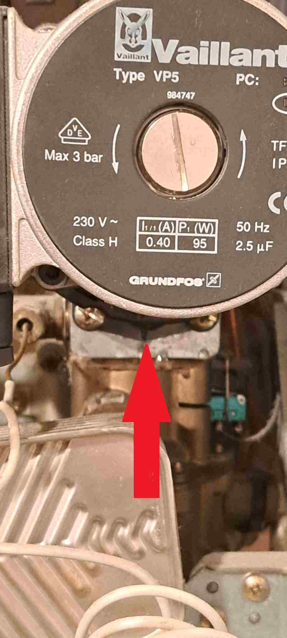

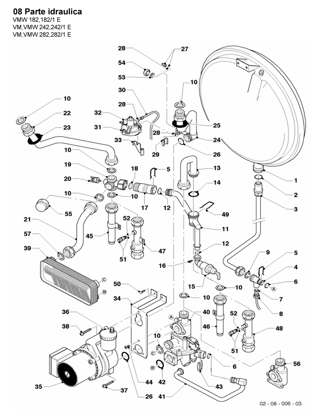

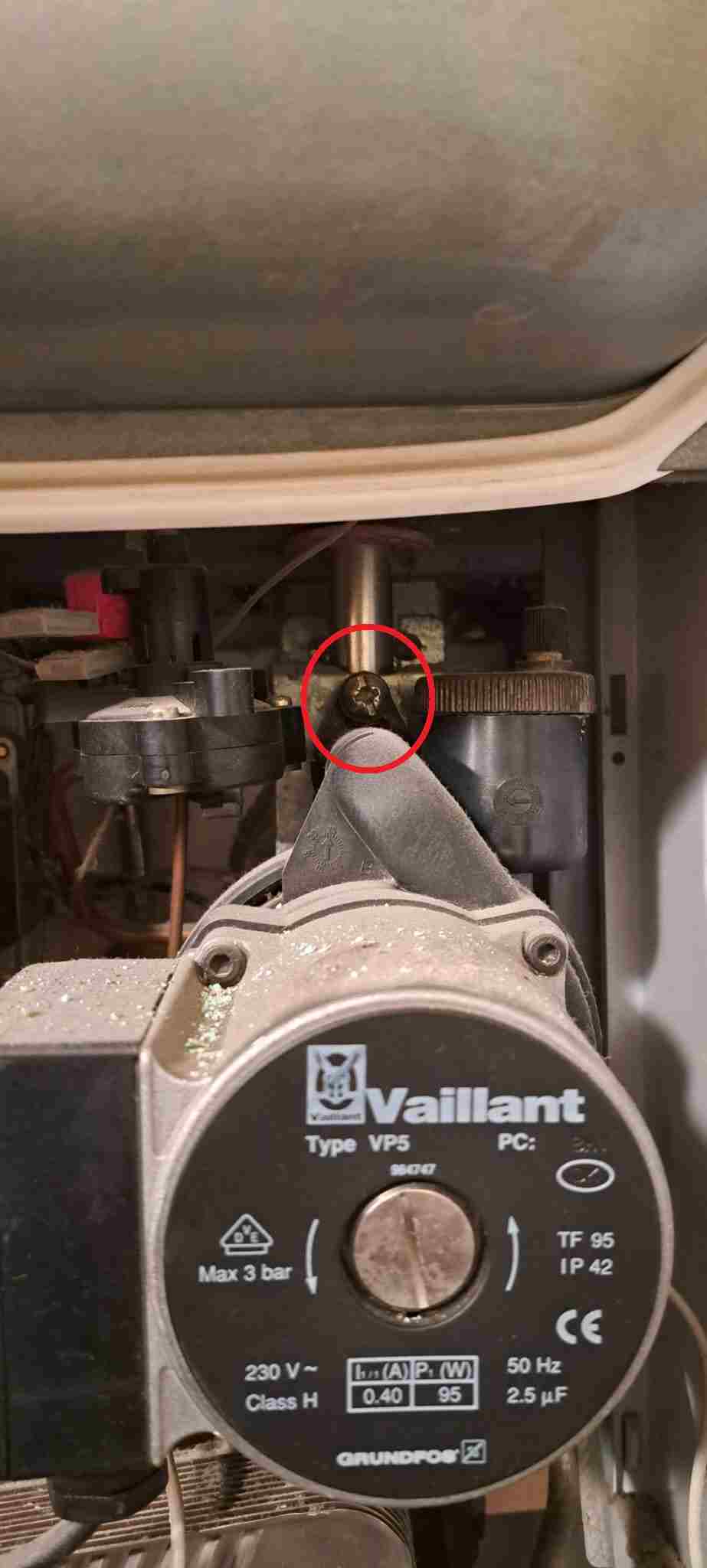

Stepan Inserito: 10 gennaio 2024 Segnala Share Inserito: 10 gennaio 2024 Buongiorno a tutti, in perfetta sincronia con l'abbassamento delle temperature, la mia Vailant vmw 242 ieri sera ha iniziato a gocciolare dal punto indicato dalla freccia. La perdita è quantificabile in due o tre bicchieri in un paio di ore di funzionamento Naturalmente, spenta la calderina e abbassata la pressione la perdita non si manifesta Premesso che non sono un esperto ma vado a buon senso, ho la speranza che il problema sia la guarnizione del circolatore ..ma chiedo agli esperti se a loro è già capitato un simile problema e/o se secondo loro non si possa nascondere qualche sorpresa più amara. Per smontare il circolatore come dovrei procedere ? Mi sembra di vedere solo 3 viti (2 accanto alla perdita e una nel cerchio della seconda foto) Il ricambio sarebbe il nr 26 dell' esploso che segue ? Grazie in anticipo, Stefano Link al commento Condividi su altri siti More sharing options...
Dumah Brazorf Inserita: 10 gennaio 2024 Segnala Share Inserita: 10 gennaio 2024 12 minutes ago, Stepan said: Naturalmente, spenta la calderina e abbassata la pressione la perdita non si manifesta Che pressione aveva raggiunto? Link al commento Condividi su altri siti More sharing options...
Stepan Inserita: 10 gennaio 2024 Autore Segnala Share Inserita: 10 gennaio 2024 la pressione era rimasta regolare, intorno a i 2 bar Link al commento Condividi su altri siti More sharing options...
Dumah Brazorf Inserita: 10 gennaio 2024 Segnala Share Inserita: 10 gennaio 2024 (modificato) Non sono già inutilmente tanti 2bar? Casa tua ha più di 2piani? Modificato: 10 gennaio 2024 da Dumah Brazorf Link al commento Condividi su altri siti More sharing options...
Stepan Inserita: 10 gennaio 2024 Autore Segnala Share Inserita: 10 gennaio 2024 L' abitazione ha un solo piano; e a freddo la pressione è 1 bar Se 2 bar sono troppi e i caloriferi normalmente caldi il problema temo sia da cercare nel vaso di espansione (la calderina è stata installata le 1998) Come posso fare a capire con certezza se è davero il vaso ad essere rotto ? perchè immagino che la sostituzione sia semplice dal punto di vista logico ma complicata nella pratica (mancanza di spazio per lavorare) Link al commento Condividi su altri siti More sharing options...
Dumah Brazorf Inserita: 10 gennaio 2024 Segnala Share Inserita: 10 gennaio 2024 Non deve essere per forza rotto, magari si è solo scaricato. Link al commento Condividi su altri siti More sharing options...
Stepan Inserita: 10 gennaio 2024 Autore Segnala Share Inserita: 10 gennaio 2024 a inizio stagione lo controllo sempre, era a 1.1 Link al commento Condividi su altri siti More sharing options...
Dumah Brazorf Inserita: 10 gennaio 2024 Segnala Share Inserita: 10 gennaio 2024 Ma lo controlli con l'impianto scarico? Se no misuri la pressione dell'impianto. Link al commento Condividi su altri siti More sharing options...
