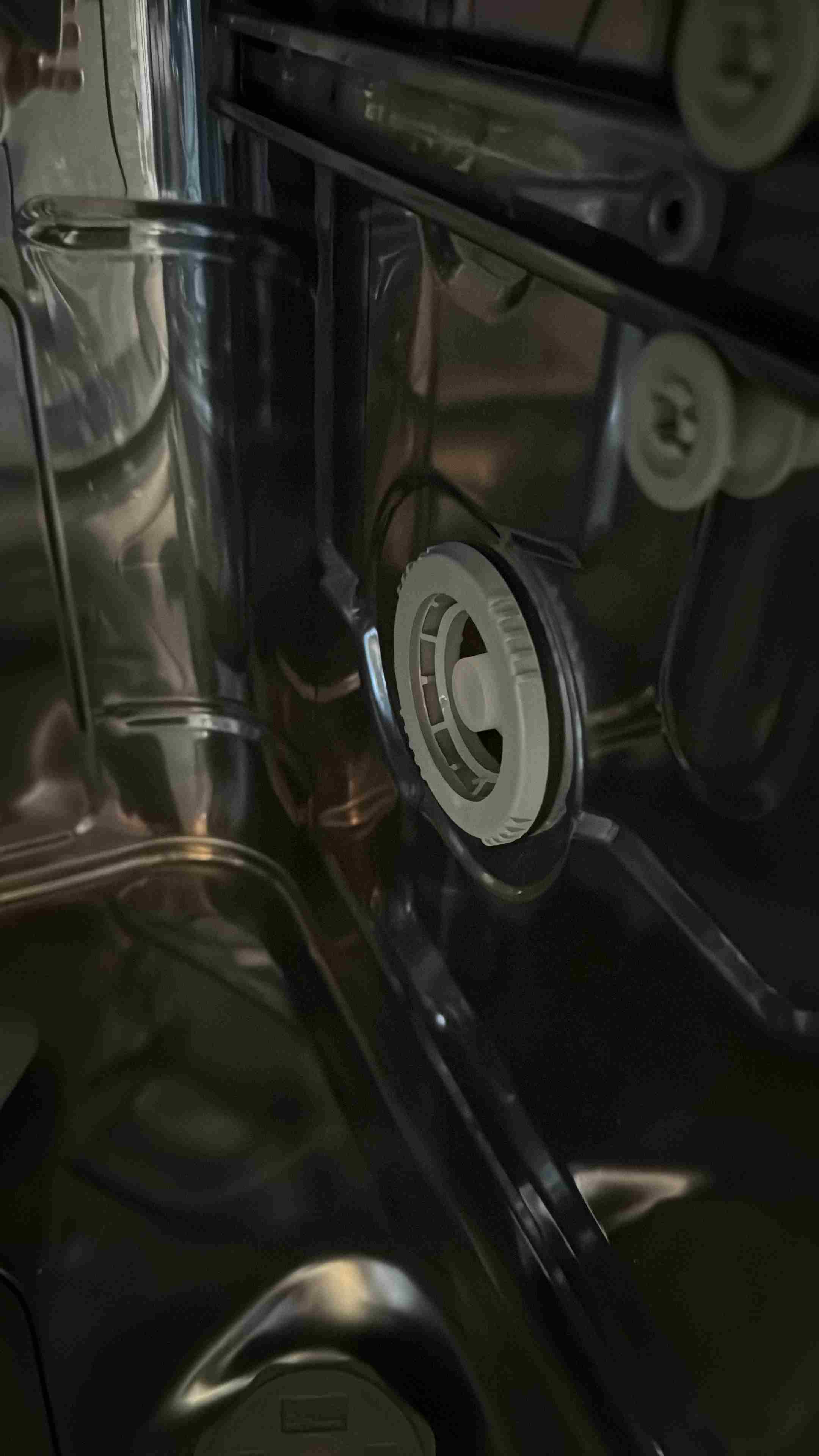

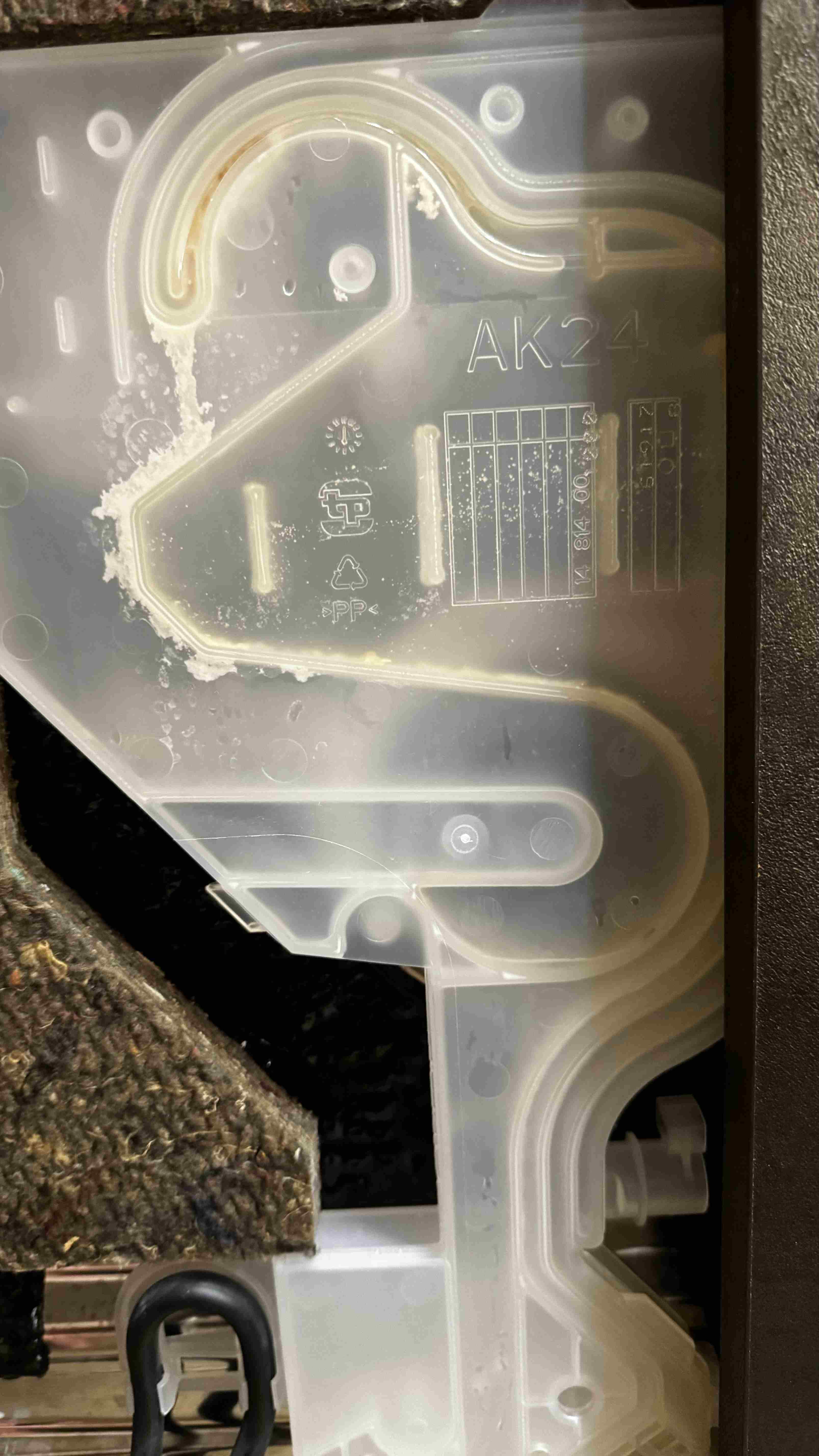

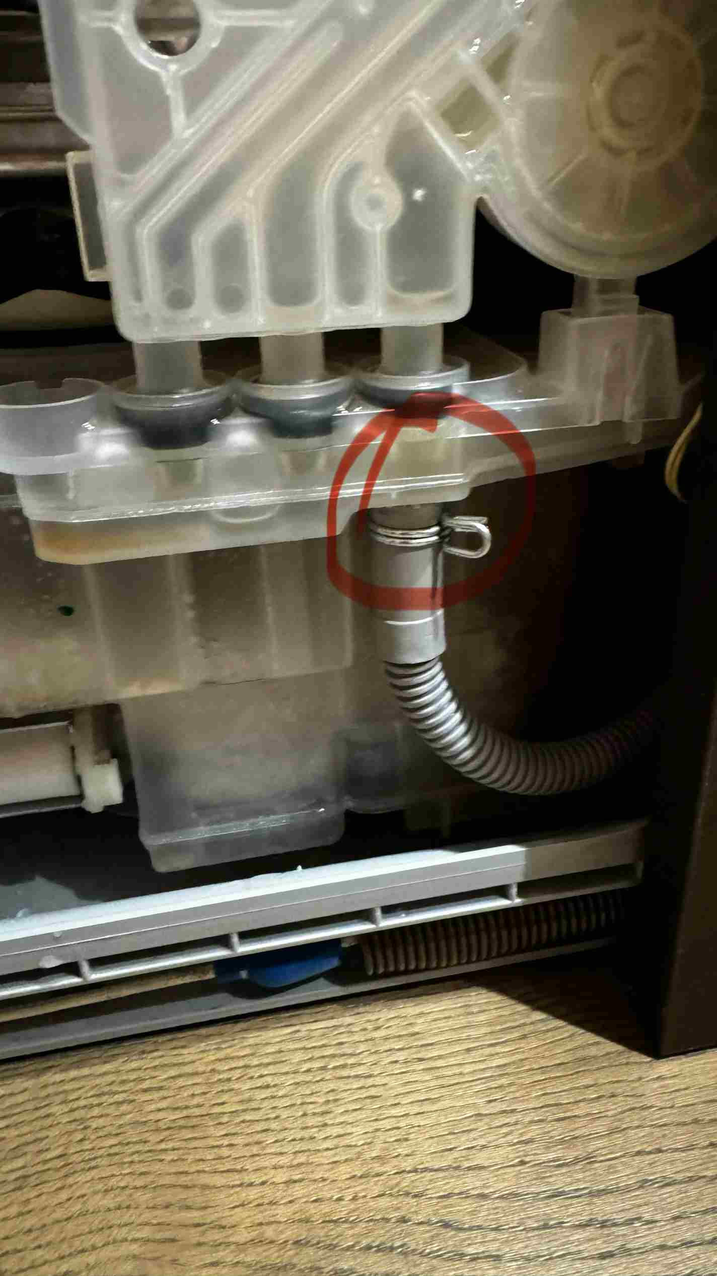

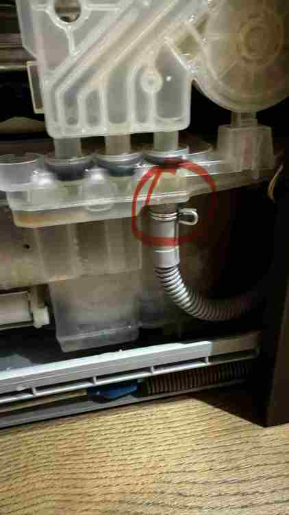

Pulizia Air Break Lavastoviglie Franke
Buongiorno a tutti,
Sto scrivendo in questo forum per la prima volta e spero possiate aiutarmi. Sto cercando di smontare l'air break della mia lavastoviglie Franke ma senza successo: la corona (vedi foto) sembra non muoversi di un millimetro. Ho cercato diversi tutorial su internet ma nessuno sembra far riferimento al suddetto modello di lavastoviglie.
In allegato la foto.
Grazie a tutti anticipatamente e complimenti per il forum, davvero completo e straordinarie di persone preparate!
Ci vuole pazienza, tatto e costanza.
Io picchietto con martello e giravite a taglio tangenzialmente sui dentini esterni, ovviamente in senso antiorario, stando attento a non distruggerli tutti. 😅
1 ora fa, Ciccio 27 ha scritto:
Ci vuole pazienza, tatto e costanza.
Io picchietto con martello e giravite a taglio tangenzialmente sui dentini esterni, ovviamente in senso antiorario, stando attento a non distruggerli tutti. 😅
Ok proverò! Grazie
Allora, sono riuscito a smontare l’AB ed ho provato a pulirlo con dell’acido muriatico. Il problema però non è stato risolto: quando l’acqua viene richiamata questa fuoriesce dall’attacco presente sull’ AB.
Tre constatazioni e domande:
1. Avendo fatto solo un lavaggio dell’AB senza metterlo, per esempio, in ammollo, potrebbe questo non essere sufficiente a determinarne la sua pulizia?
2. Soffiando sull’entrare di carico dell’acqua del AB, sento una consistente inerzia che poi però si libera una volta aumentata la pressione. È normale?
3. è possibile che invece di essere ostruito l’AB, lo sia l’uscita da quest’ultimo?
ancora grazie a tutti per chi avrà il tempo di rispondermi.
Ma con cosa lo hai decalcificato ?
devi usare acido muriatico e controllare che non faccia schiuma in alto dove sta la restrizione curva .
posta qualche foto di dove esce l’acqua.
Effettivamente faceva della schiuma nella parte alta!
L’acqua esce da qui: vedi foto…
Visto che ci sono posto anche la condizione del AB
E non lo vedi il tappo di calcare nella parte a semicerchio?  Se dopo averlo decalcificato dovesse perdere ancora va sostituita la guarnizione interna  , ma  credo che sia solo il calcare
 L’acido lo devi immettere dal tubicino dove è attaccato il corrugato  , a testa in giu.
Per decalcificarlo mi consigli di metterlo in ammollo con l’acido oppure di spingere quest’ultimo dal l’ingresso dove è innestato il corrugato?
grazie
Puoi inserirlo dai vari tubetti, ovviamente indossando dei guanti, perché poi devi maneggiare più volte per fare entrare l'acido in ogni condotto. Proseguirai fino a quando tutto smetterà di "friggere".
Ho risolto. Grazie a tutti per il supporto!
Bene!! Grazie per l’aggiornamento
