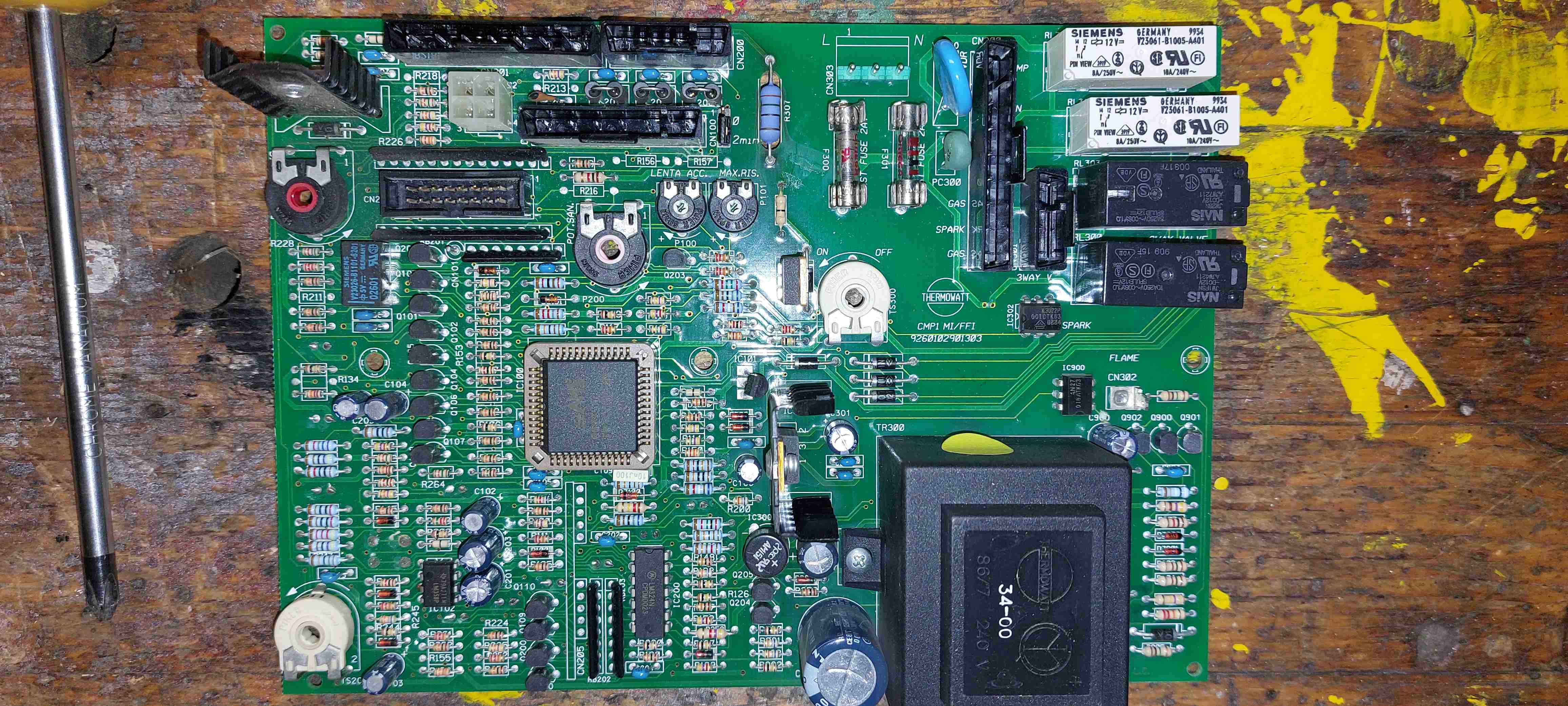

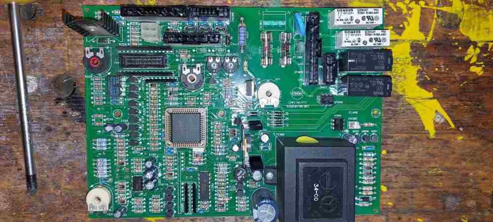

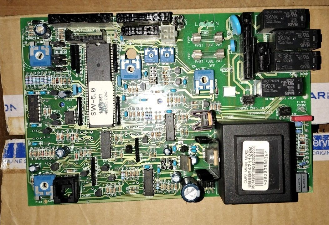

Sostituzione Scheda caldaia Simat Mini 27
fabio.intermite
fabio.intermite
Buongiorno,
cade un fulmine sabato sera e trovo la caldaia spenta. Controllo i fusibili sulla scheda ed uno era saltato. Lo sostituisco e la scheda si riaccende ma resta sempre con il led rosso fisso acceso di allarme in corrispondenza del simbolo della fiamma.
Ho provato a controllare il varistore ed il condensatore ceramico posti vicino ai fusibili e sono apposto.
Vorrei provare a sostituire la scheda ed ho trovato un modello molto simile alla mia.
La mia scheda è                                CMP1 MI/FFI   9260102901303
La scheda che ho trovato su ebay è  CMP2 MI/FFI   9260102901323
Entrambe sono prodotte da Thermowatt.
Prima di acquistarla vorrei chiedere a voi se sapete indicarmi quali potrebbero essere le differenze e se potrebbe essere compatibile con la mia.
Grazie.
CMP1 MI-FFI 9260102901323.jpg
CMP2 MI-FFI 9260102901323.png
Modificato: da fabio.intermite
Link al commento
Condividi su altri siti
