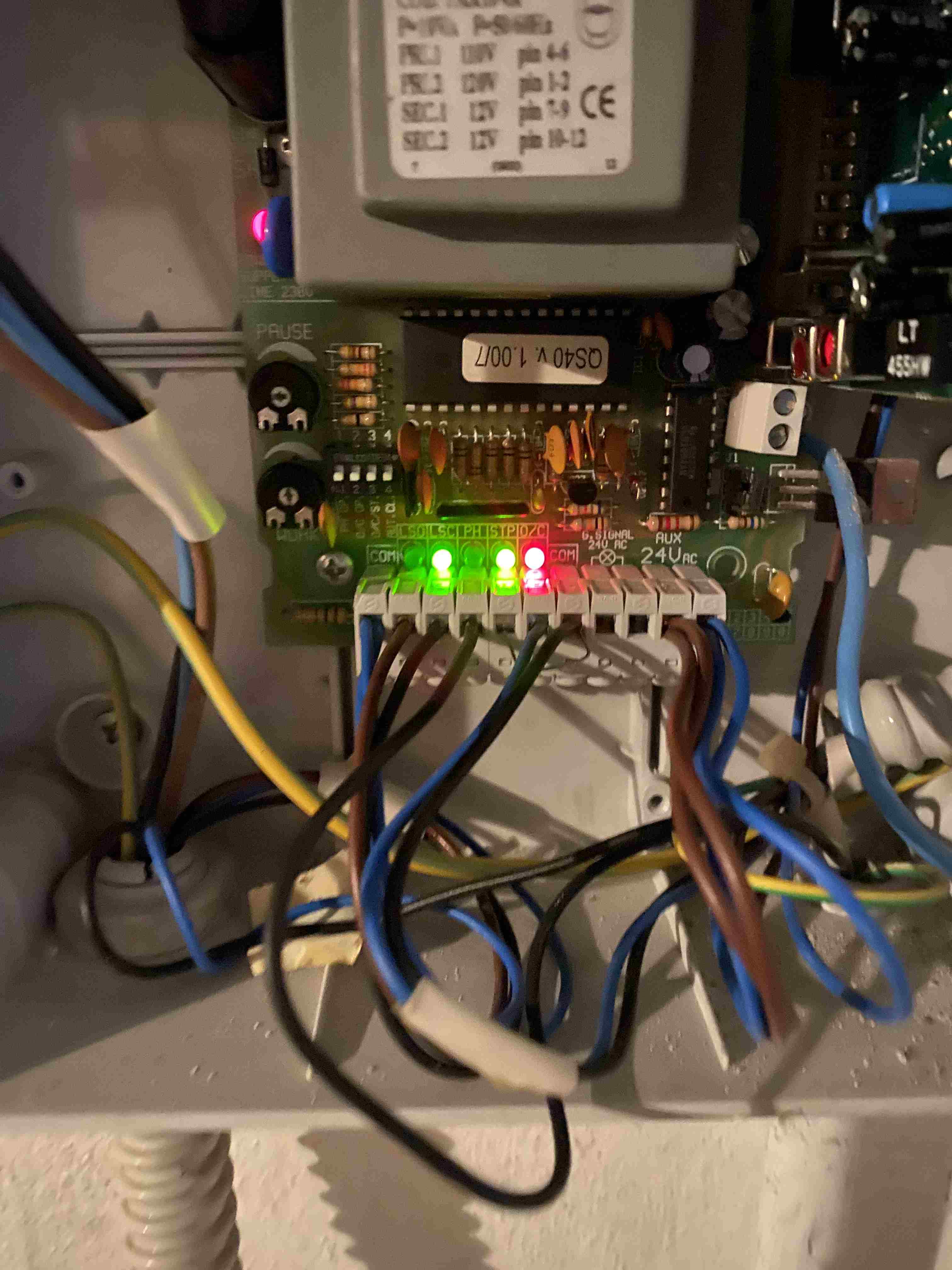

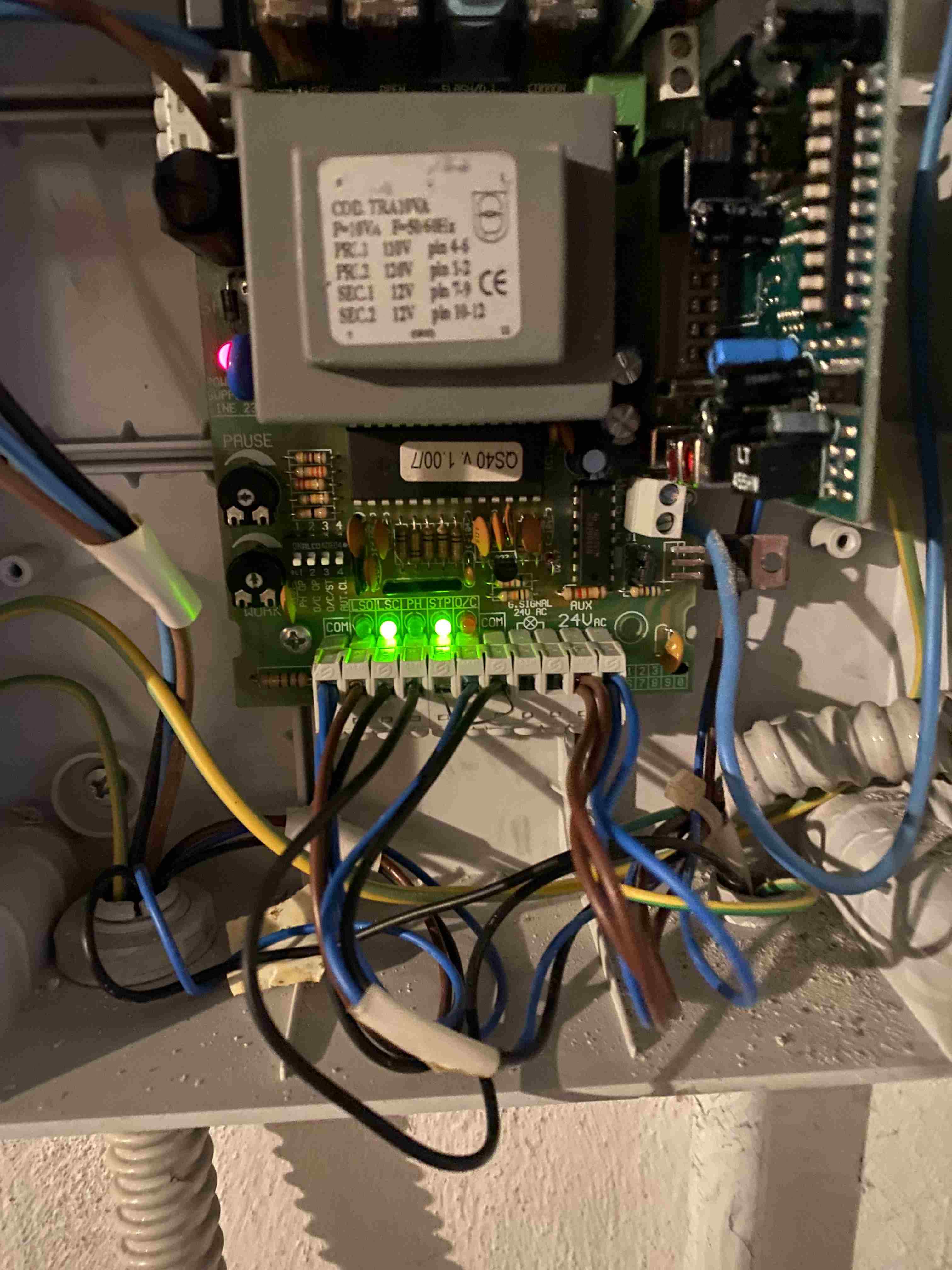

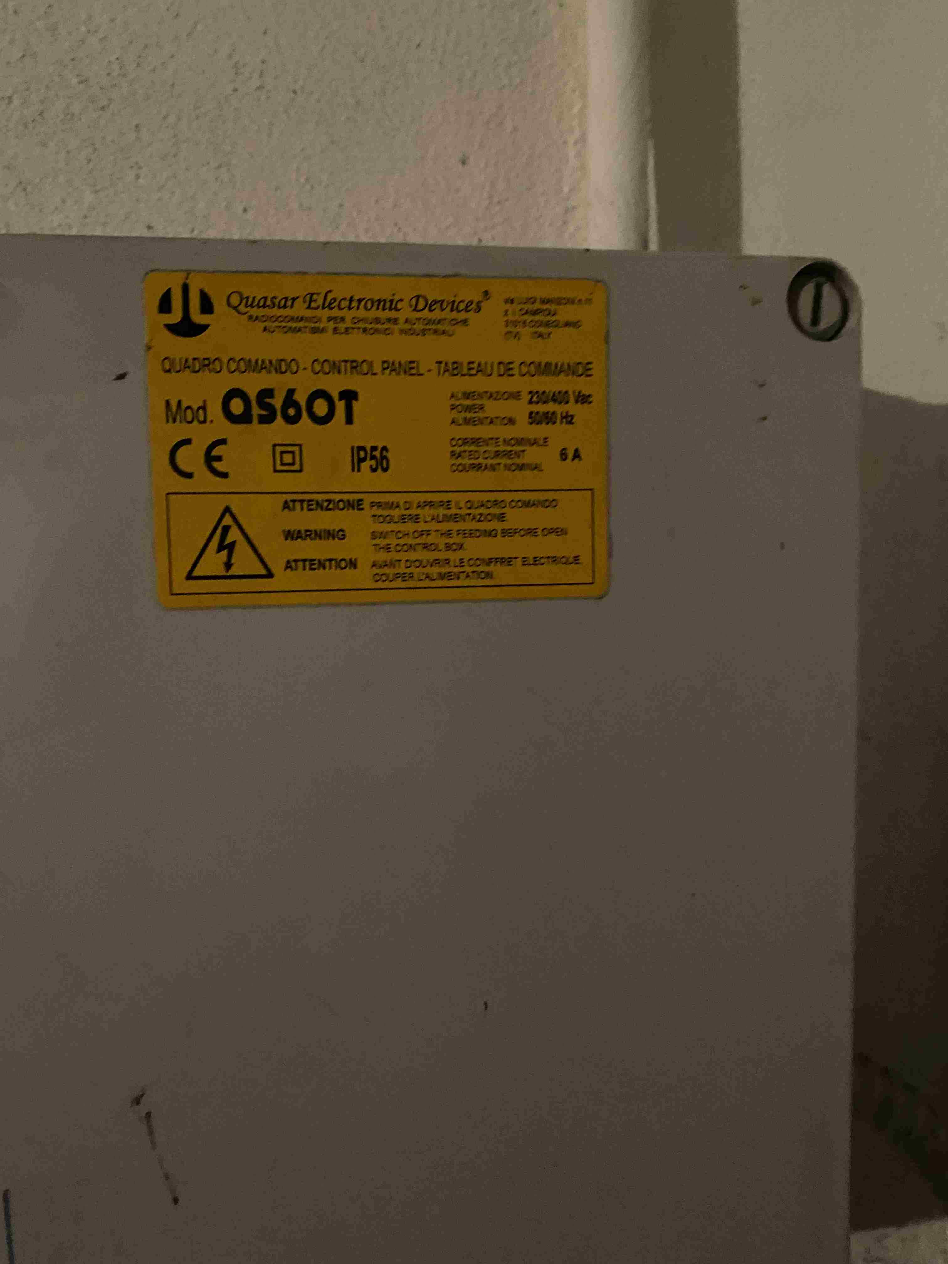

Giulio998 Inserito: 11 gennaio Segnala Share Inserito: 11 gennaio Ho una basculante motorizzata del box auto, ultimamente sta dando problemi, si apre ovvero sale ma poi non si chiude. ho verificato le fotocellule interne che non fanno il click. Ma aprendole vedo che la ricevente al passare della mano accende e spegne il led rosso quindi sembrerebbe funzionare o comunque rilevare il movimento. controllando la centrale ho solo 3 led accesi(allego foto) ma quando giro la chiave per azionare il cancello si accende un 4 led rosso(allego foto) vorrei capire che posso fare grazie in anticipo. Link al commento Condividi su altri siti More sharing options...
giugn76 Inserita: 17 gennaio Segnala Share Inserita: 17 gennaio Ciao Dalla tua foto noto solo due led (Verdi) accesi,non tre.. il led con scritto PH è relativo alle fotocellule ed è spento. La fotocellula hai detto che funziona,dovresti provare il contatto con un tester. Sulla centrale potresti fare un cavallotto/ponte tra i morsetti COM e PH e vedi se ti si accende il led. La centrale dove è installata? A parete o sul telo della basculante? (Manda foto) Link al commento Condividi su altri siti More sharing options...
