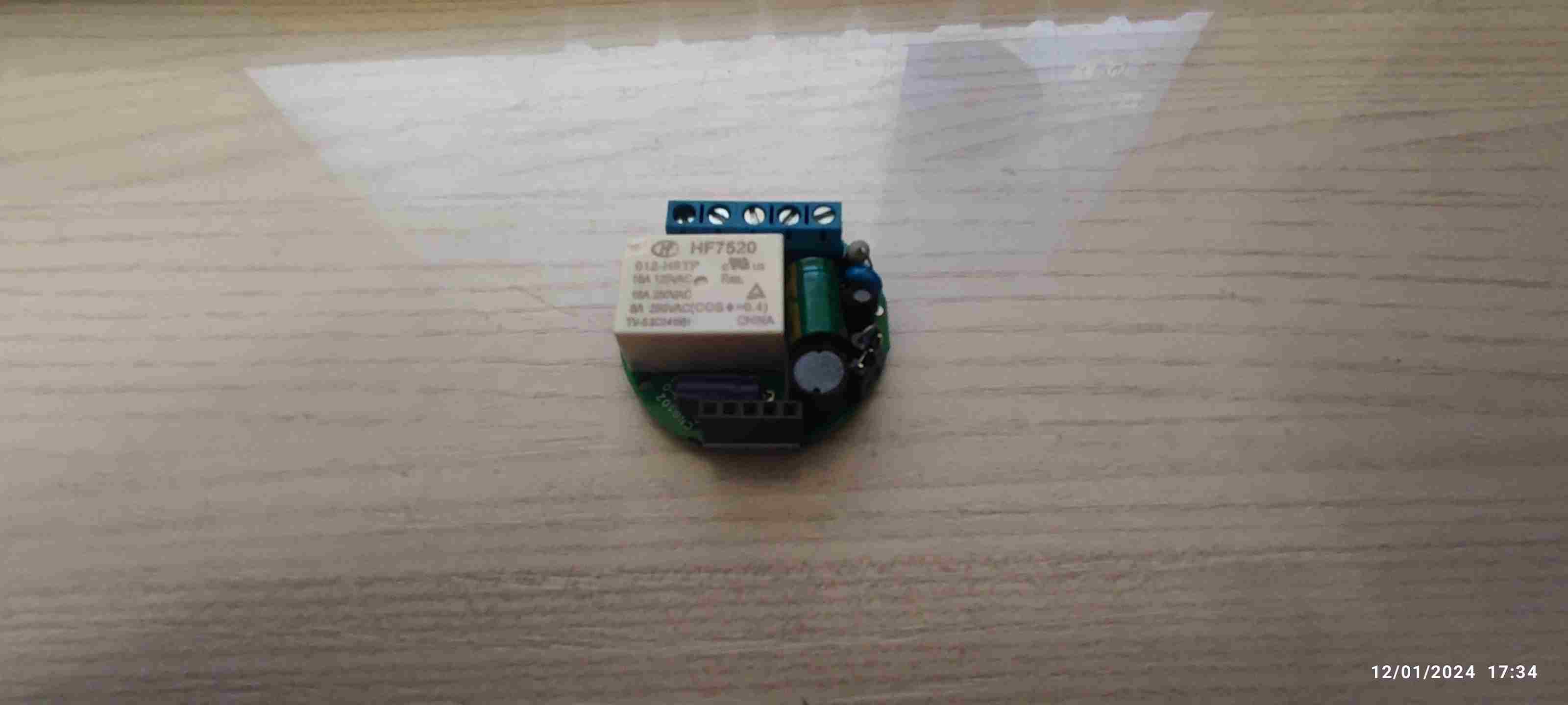

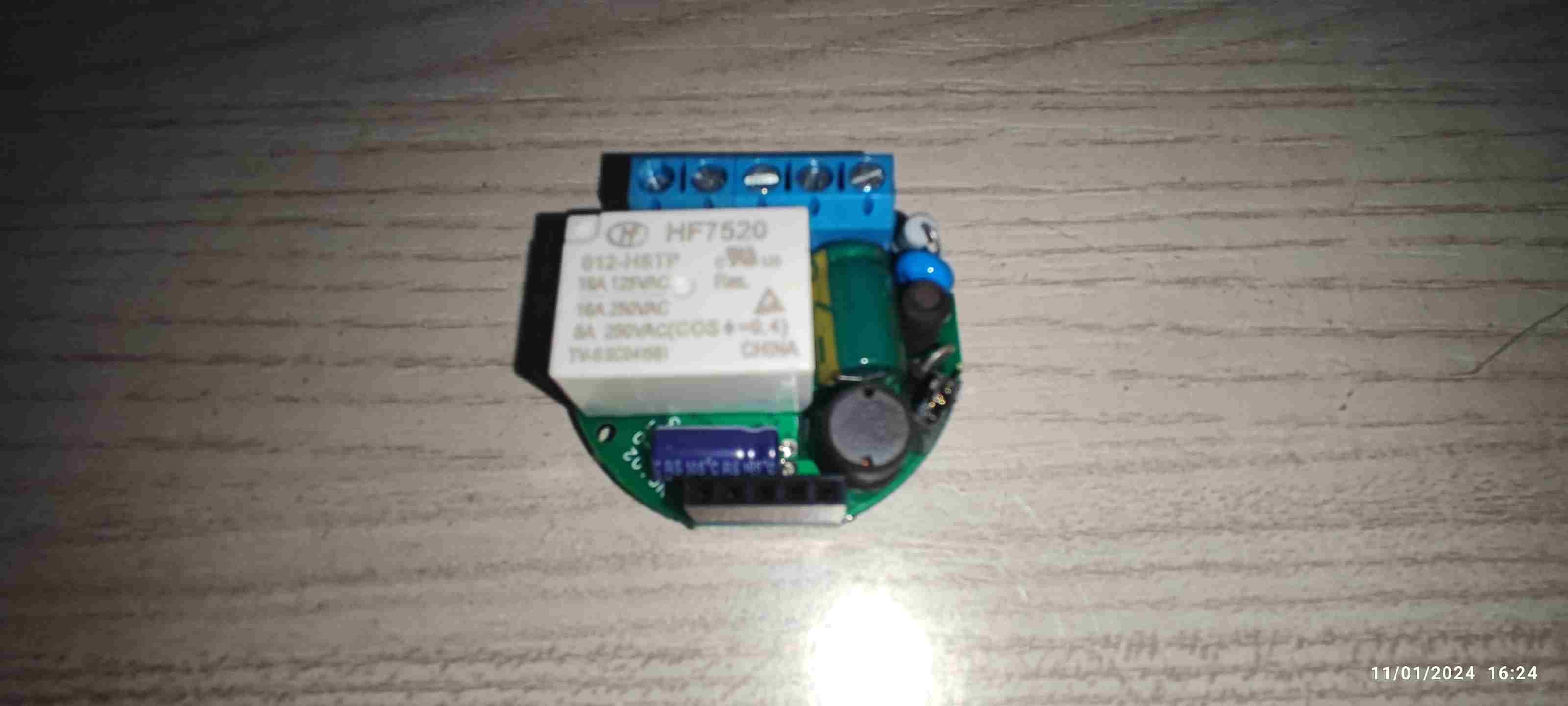

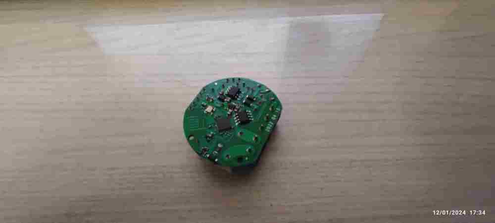

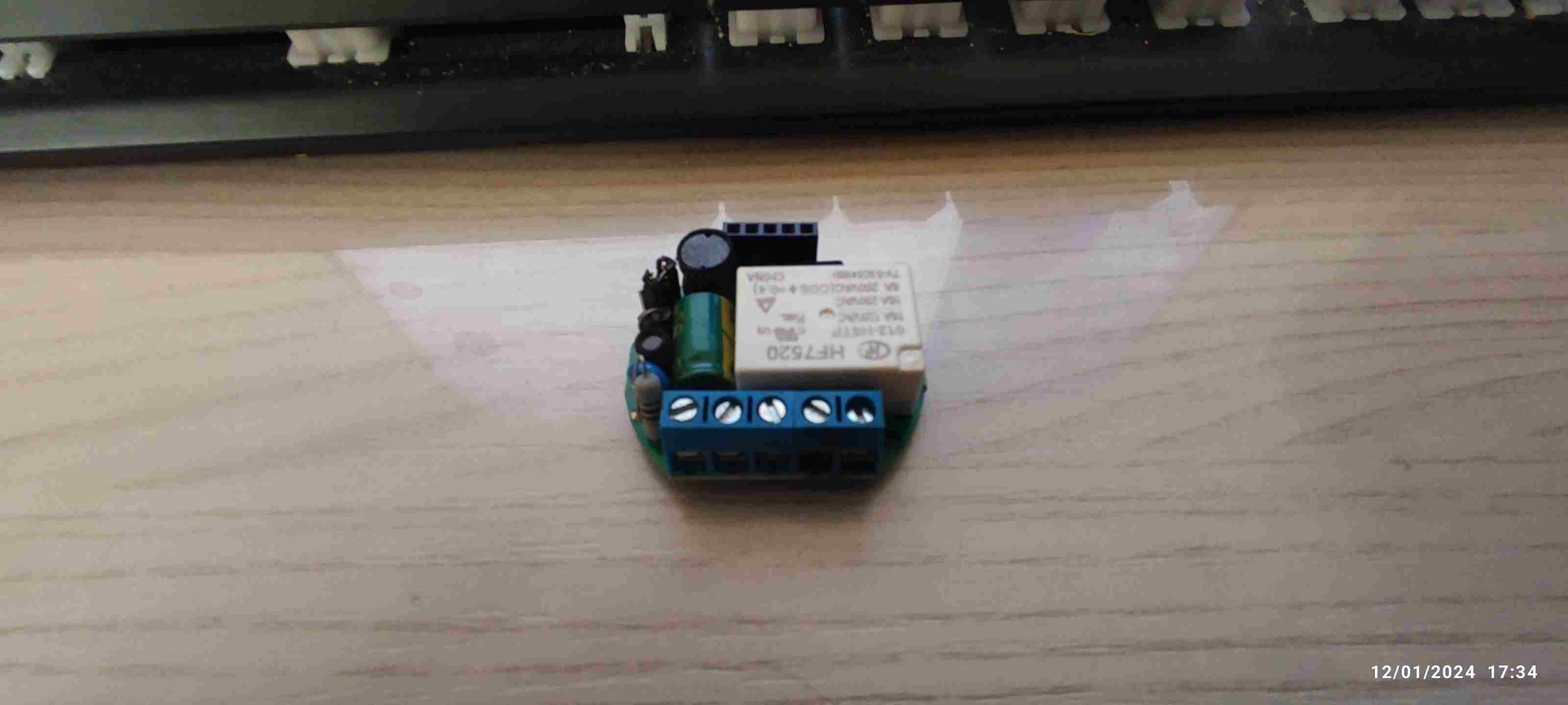

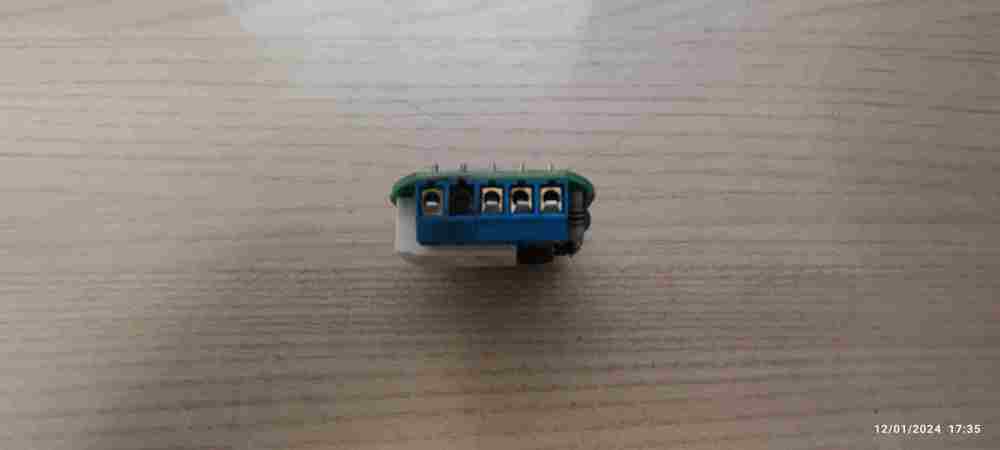

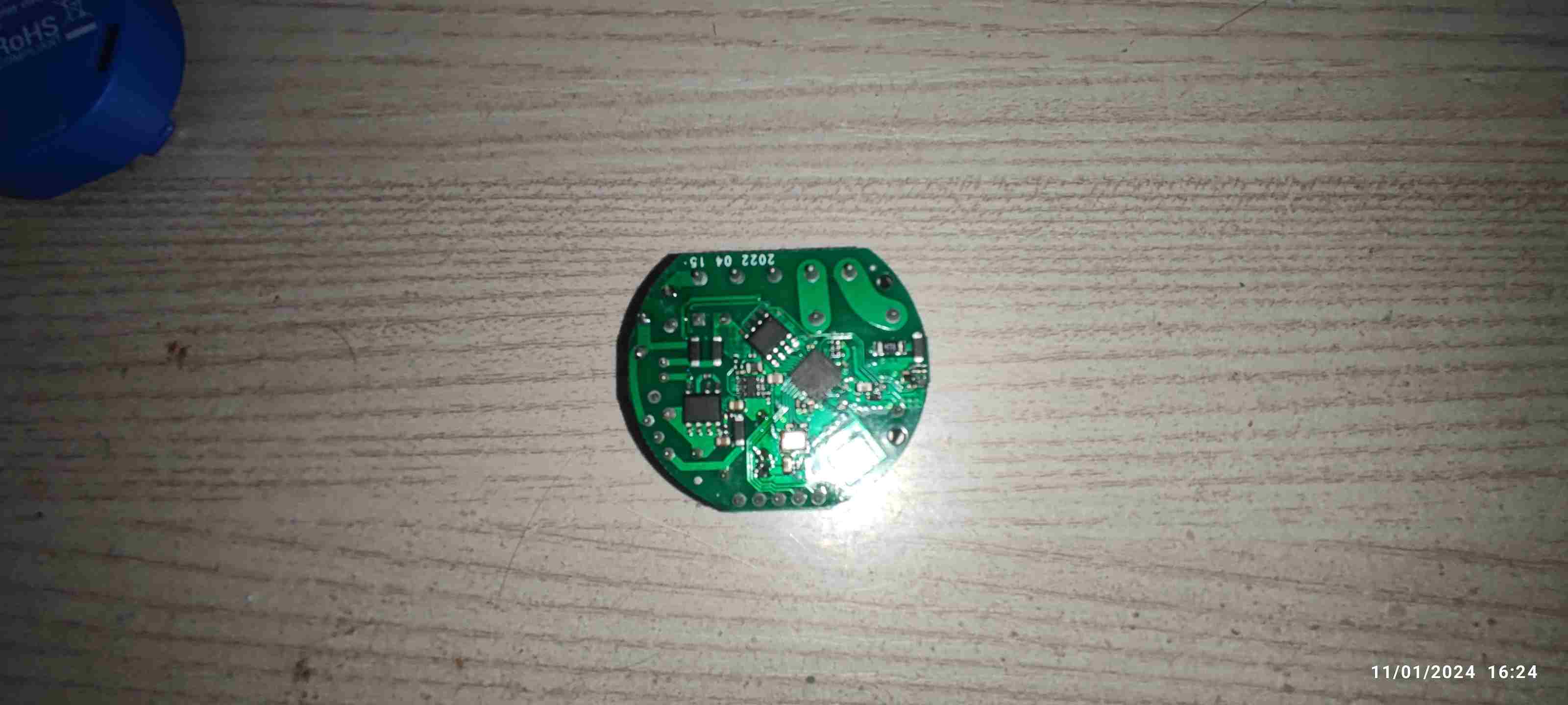

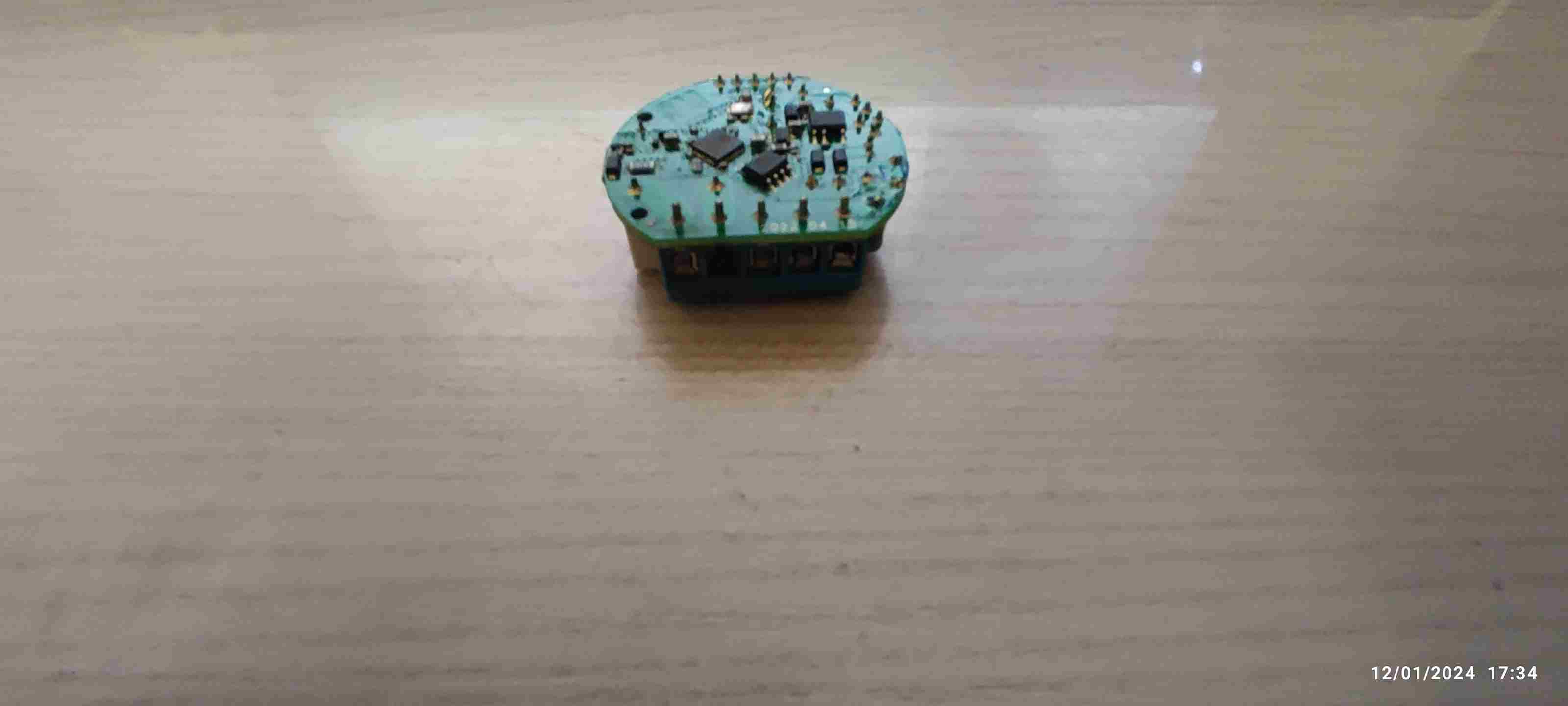

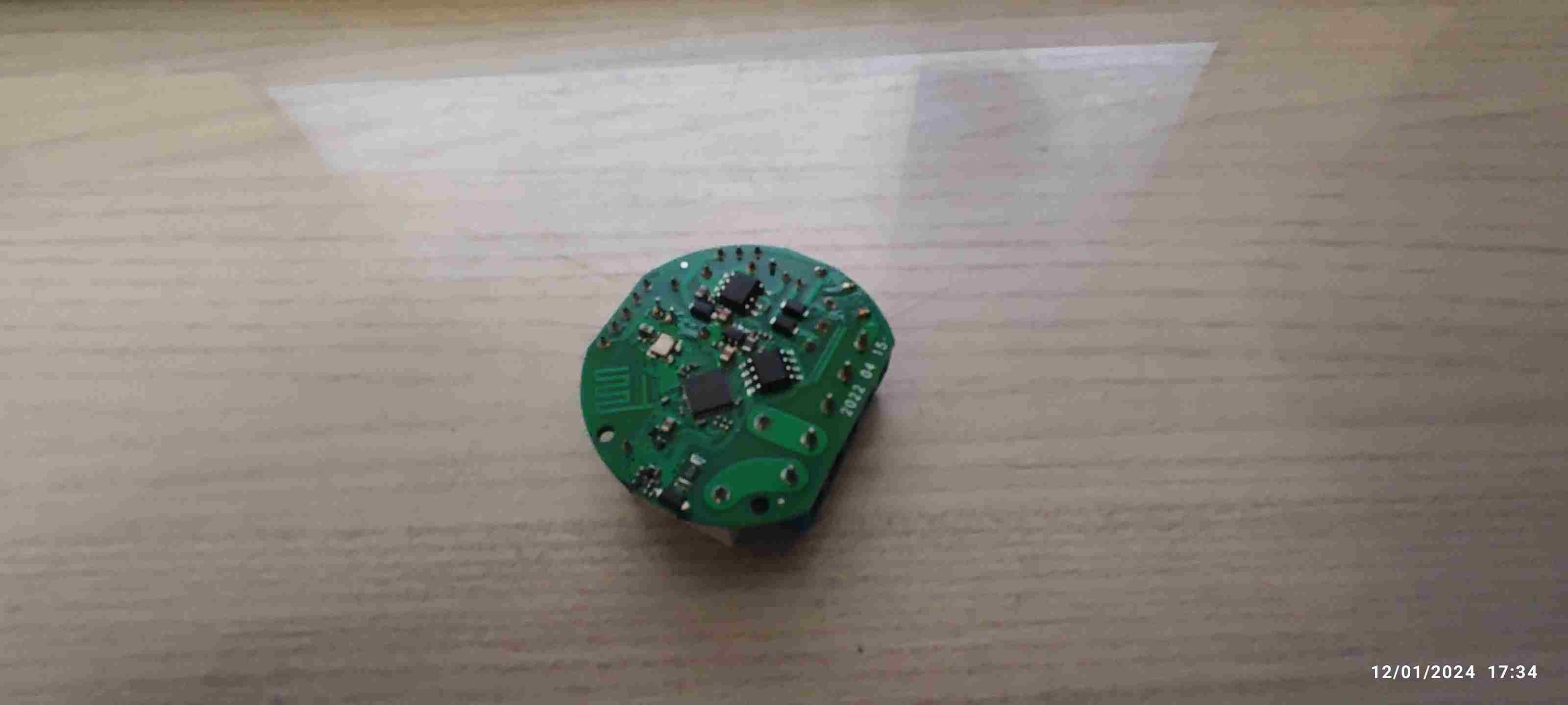

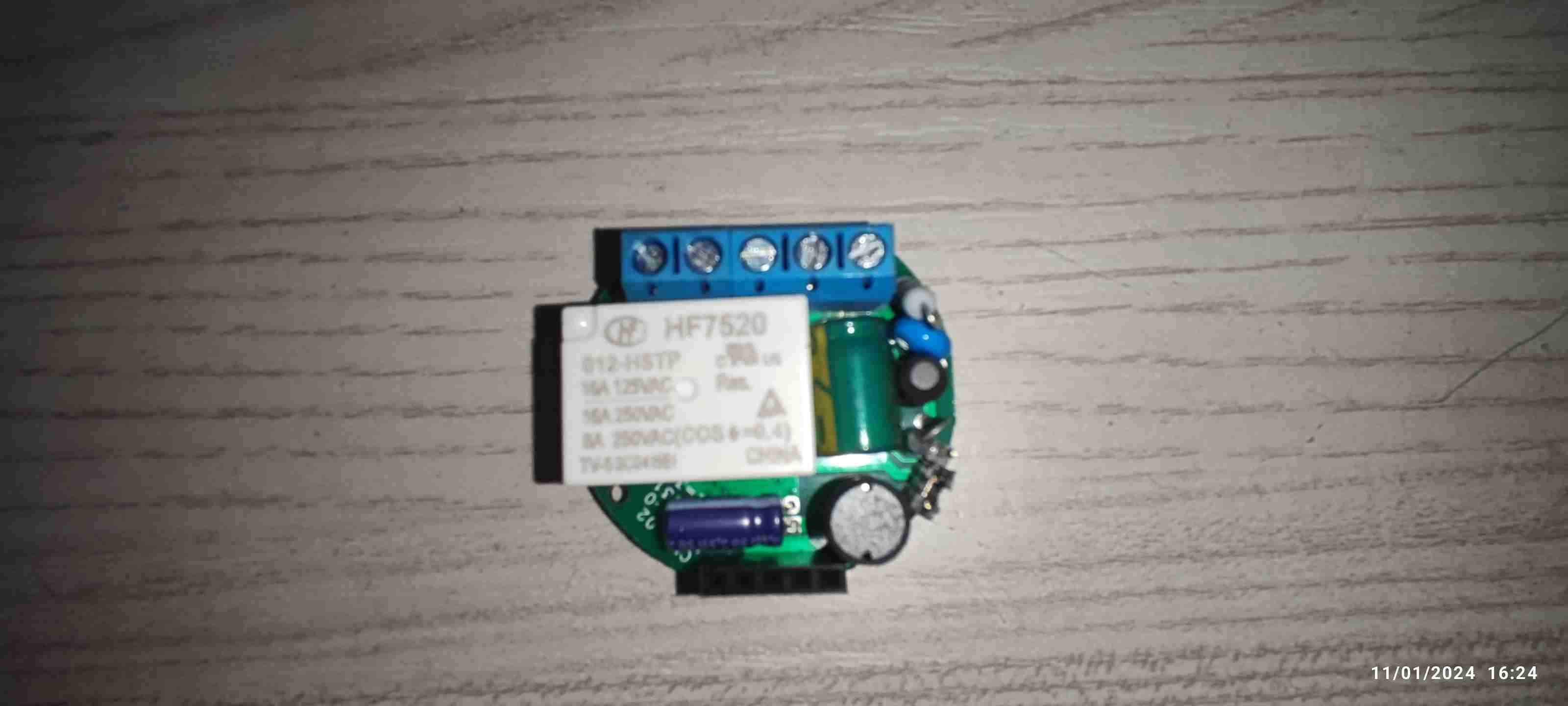

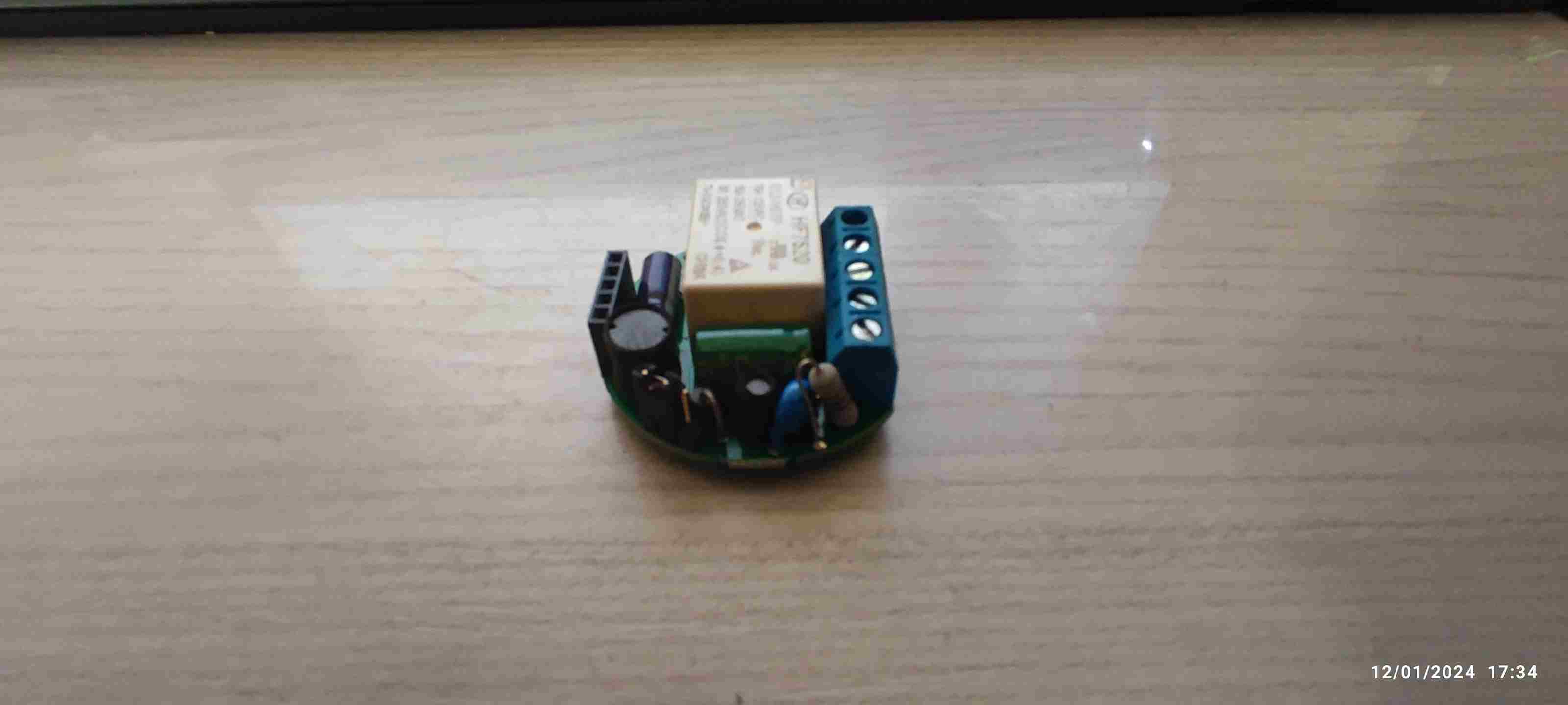

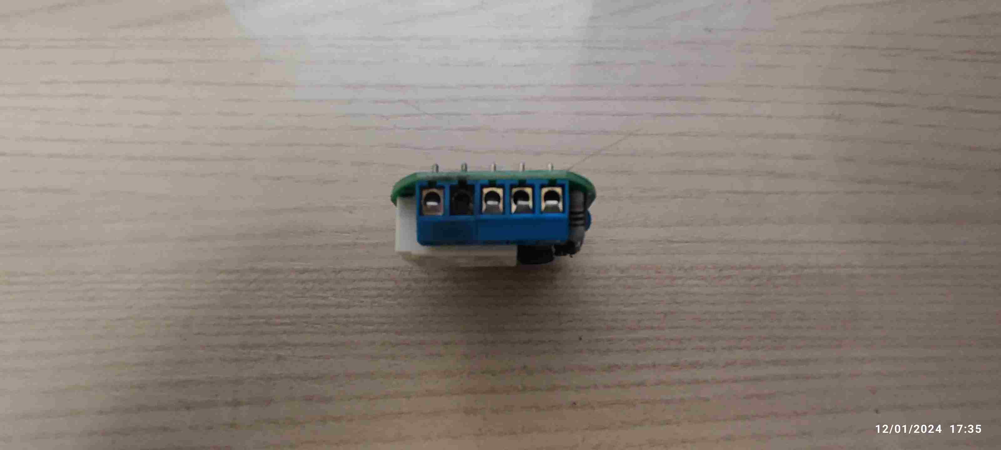

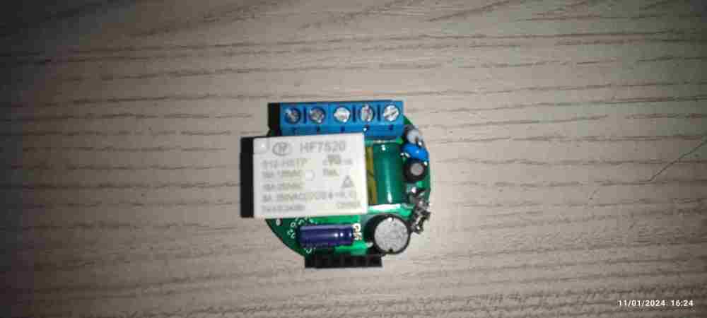

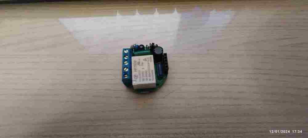

Eolox Inserito: 11 gennaio 2024 Segnala Inserito: 11 gennaio 2024 Salve a tutti Erroneamente ho mandato i 12 volt allo shelly1, quando era impostato a 220, ne è uscito del fumo, ed ho staccato l'alimentazione. A questo punto lo shelly1 sembra funzionare, ma dopo 2 ore si blocca (collegato ad un aspiratore), e devo riavviarlo staccando l’alimentazione... Vi faccio 2 foto del mio shelly1 aperto, potreste dirmi il componente da cambiare? grazie...
Livio Orsini Inserita: 12 gennaio 2024 Segnala Inserita: 12 gennaio 2024 (modificato) Il 11/01/2024 alle 15:27 , Eolox ha scritto: .. Vi faccio 2 foto del mio shelly1 aperto, potreste dirmi il componente da cambiare? grazie... Expand Hai un'estrema fiducia nelle capacità divinatorie dei partecipanti al forum!😀 Per capire il componente, o i componenti, guasti guardando un paio di foto poco definite, bisognerebbe disporre della mitica sfera di cristallo! Poi magari c'è qualcuno che avendo già riparato qualcuni di quegli aggeggi potrà azzardare un'ipotesi. Modificato: 12 gennaio 2024 da Livio Orsini
Ctec Inserita: 12 gennaio 2024 Segnala Inserita: 12 gennaio 2024 Non conosco nel dettaglio l'oggetto, ma se hai dato 12V anziché 230V non si doveva bruciare nulla. Al contrario si, eccome. Mostra la piedinatura del connettore e dove hai collegato il 12V, e delle foto meglio a fuoco, magari.
Livio Orsini Inserita: 12 gennaio 2024 Segnala Inserita: 12 gennaio 2024 Il 12/01/2024 alle 09:02 , Ctec ha scritto: e delle foto meglio a fuoco, magari. Expand Ed anche un poco più grandi
Dumah Brazorf Inserita: 12 gennaio 2024 Segnala Inserita: 12 gennaio 2024 Non ne vale la pena. E' un guasto troppo random e lungo da verificare/riprodurre.
Eolox Inserita: 12 gennaio 2024 Autore Segnala Inserita: 12 gennaio 2024 butto tutto nel cestino? Che dite ce da fidarsi a sostituire il condensatore e riprovare magari una difficile installazione futura? Lo shelly1 vieni perfettamente rilevato dall'app, pero adesso sparisce ogni tanto ecco le foto
Livio Orsini Inserita: 12 gennaio 2024 Segnala Inserita: 12 gennaio 2024 Tante foto, ma inutili. Son troppo piccole per distinguere adeguatamente i particolari.
Ivan Botta Inserita: 12 gennaio 2024 Segnala Inserita: 12 gennaio 2024 Visto il costo irrisorio, val la pena sostituirlo.
Gennar0 Inserita: 12 gennaio 2024 Segnala Inserita: 12 gennaio 2024 Il 12/01/2024 alle 16:36 , Eolox ha scritto: pero adesso sparisce ogni tanto ecco le foto Expand Non ho idea cosa sia la Shelly, ma hai visto uno dei morsetti nero fumo?
Eolox Inserita: 12 gennaio 2024 Autore Segnala Inserita: 12 gennaio 2024 si forse ha ragione l'user Ctec le ho dato il 220, no ecco.. è stato uno sparo..
Ctec Inserita: 13 gennaio 2024 Segnala Inserita: 13 gennaio 2024 Eh, se hai messo il 230V sul posto del 12V, ringrazia che si accende ancora. Se hai sentito un botto, chiaramente è scoppiato qualcosa. Dalle foto non vedo cosa, ma probabilmente qualcosa si è danneggiato irreparabilmente.
Eolox Inserita: 13 gennaio 2024 Autore Segnala Inserita: 13 gennaio 2024 mi ha scoraggiato a buttarlo perché funziona in parte, ma mi devo ricredere, perché, se azzardo un installazione futura, in posti angusti e difficili da applicare, tra chiudere cassette collegare fili e filettini, rischio più guai che altro per 14 -15 euro guadagnati.... NO chiudiamo il 3d ciao
