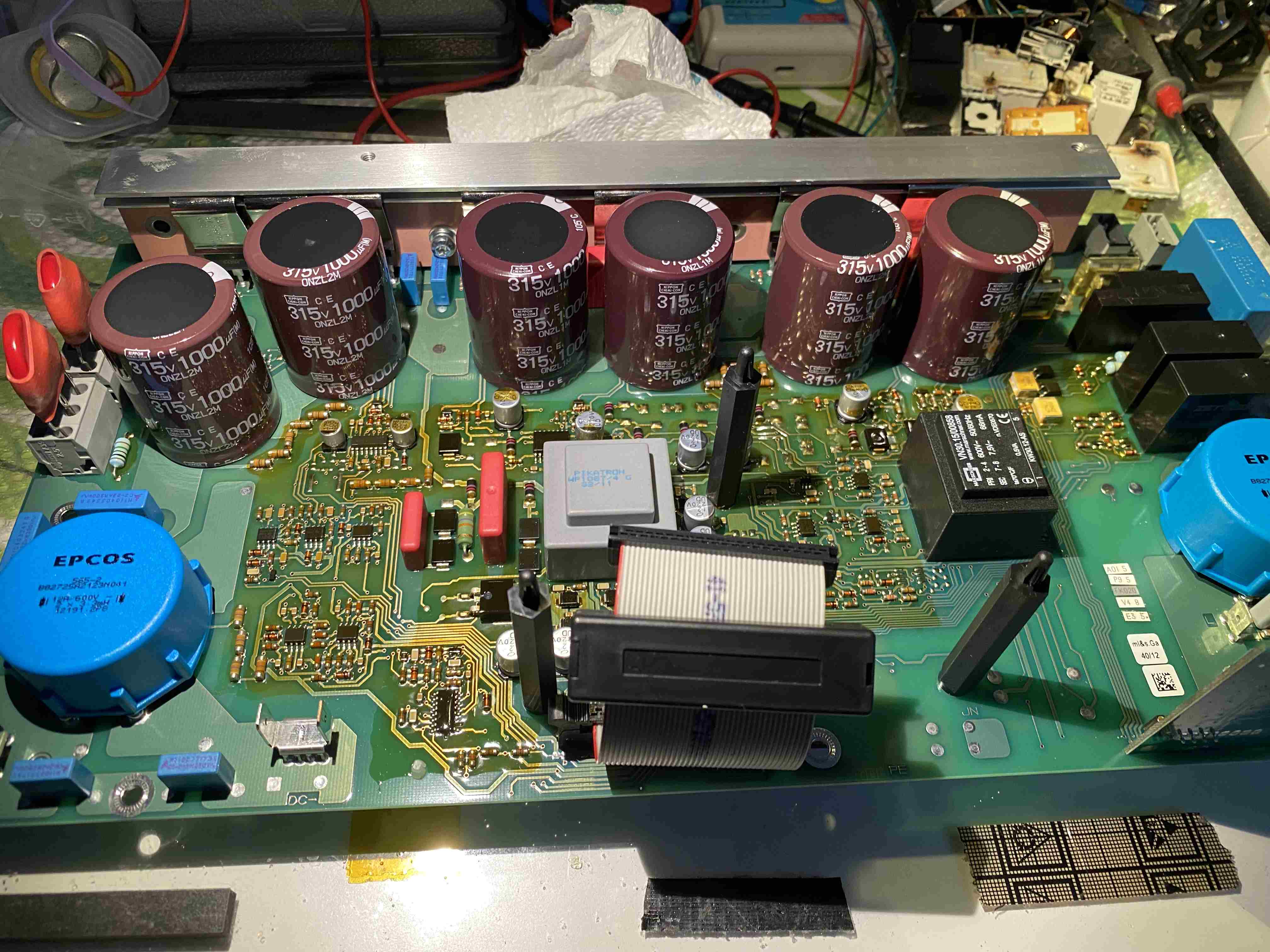

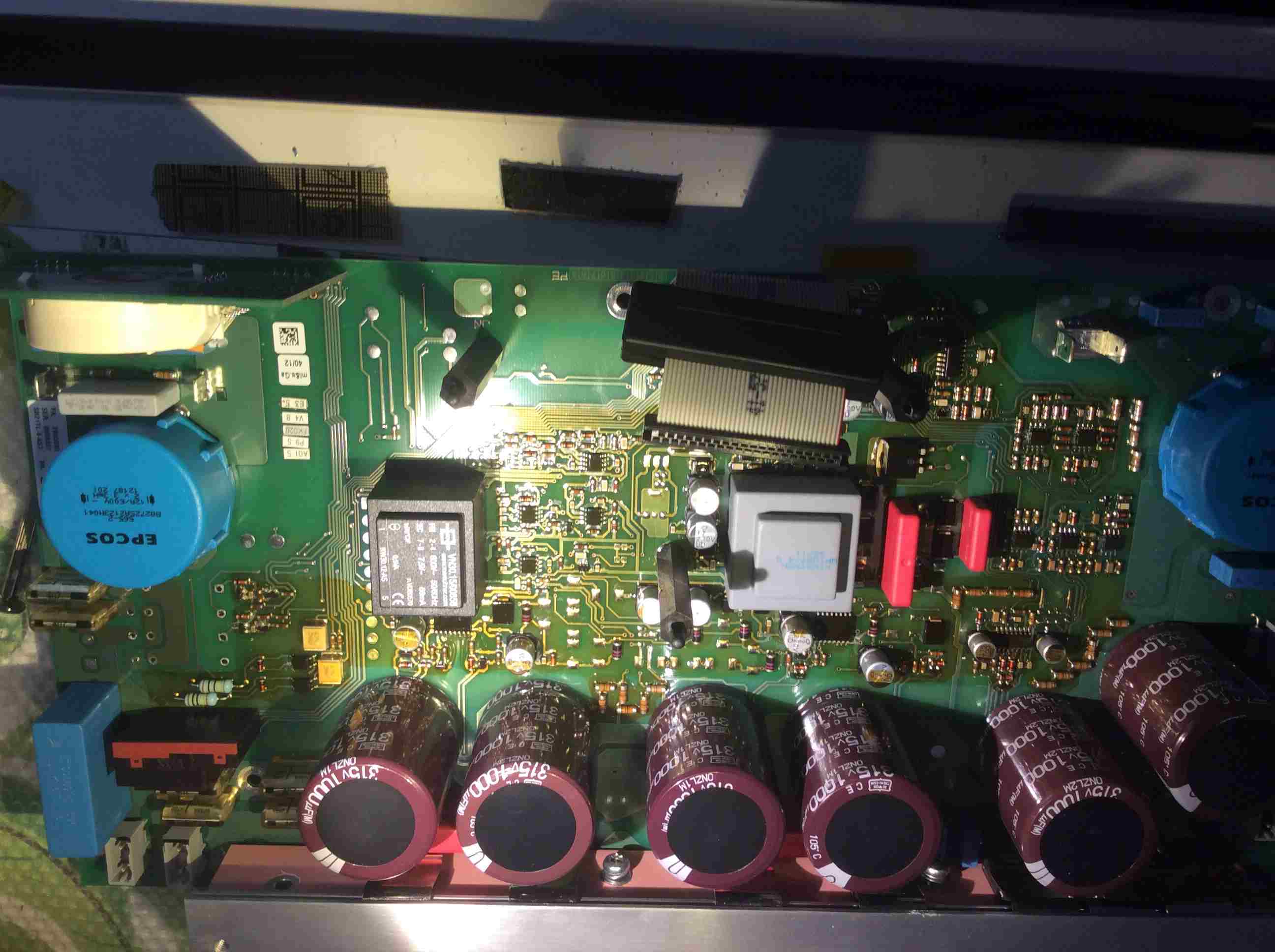

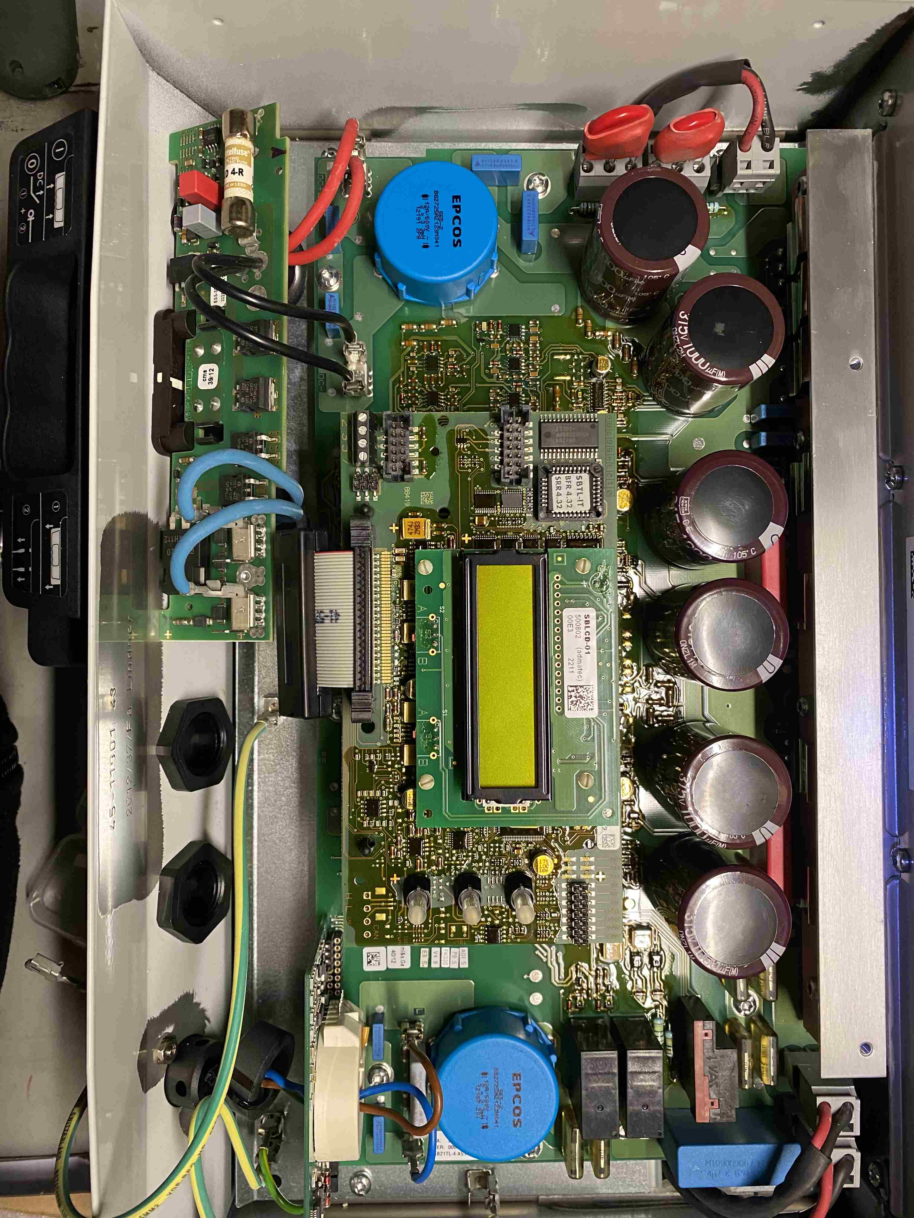

Errore K1-Aperto inverter Sunny Boy
Un Buongiorno a tutti!
Nonostante alcune ricerche, non si trovano indicazioni precise su cosa crea l’errore in oggetto.
L’inverter (fuori garanzia) non parte indicando questo errore, che nonostante sia un problema noto, non si capisce cosa lo causa.
Per informazioni, la scheda principale l’abbiamo già controllata, senza individuare guasti a relè ....
Se qualcuno fosse in grado di dare indicazioni,
ringrazio 😊
Quando dici che non hai rilevato guasti, hai verificato che durante la diagnostica il relè di rete si apra e chiuda correttamente? Se lo fa, hai verificato che i contatti funzionino (cioè che lascino passare corrente quando sono chiusi); se invece il relè non scatta proprio, hai verificato se c'è tensione alla bobina dello stesso quando dovrebbe attivarsi?
In effetti non sento nessuno scambio quando tenta l’avvio. Sono state controllate le bobine dei relè e risultavano ok.
18 ore fa, arctic_ita ha scritto:
hai verificato che durante la diagnostica il relè di rete si apra e chiuda
Sapresti indicarmi quale è? nella foto che ti allego.
Modificato: da michpao
Non saprei indicarteli con certezza, perché non ho le schematiche dell'inverter, ma dalla board che hai postato, gli unici due relè che mi sembra di scorgere, sono quei due neri senza sigla a destra della board, sopra il componente EPCOS tondo (che dovrebbe essere un filtro). Controlla se sulla scheda sono indicati in qualche modo (sopra o sotto la scheda) con: K1 e K2.
Quei due relè sono già stati controllati, non ci sono indicazioni K.
È stato sostituito il componente vicino “sensore di corrente” (quello nero e marrone) senza esito ...
Purtroppo questi apparecchi, per lo stesso errore, vengono sostituiti in garanzia e buttati poi!
Aspettiamo, se qualcuno ha indicazioni 🙏
  • 2 weeks later...
Controllato i componenti vicini ai relè (che come si vede sono stati smontati e provati) e pare tutto ok, ma non si attiva!?
