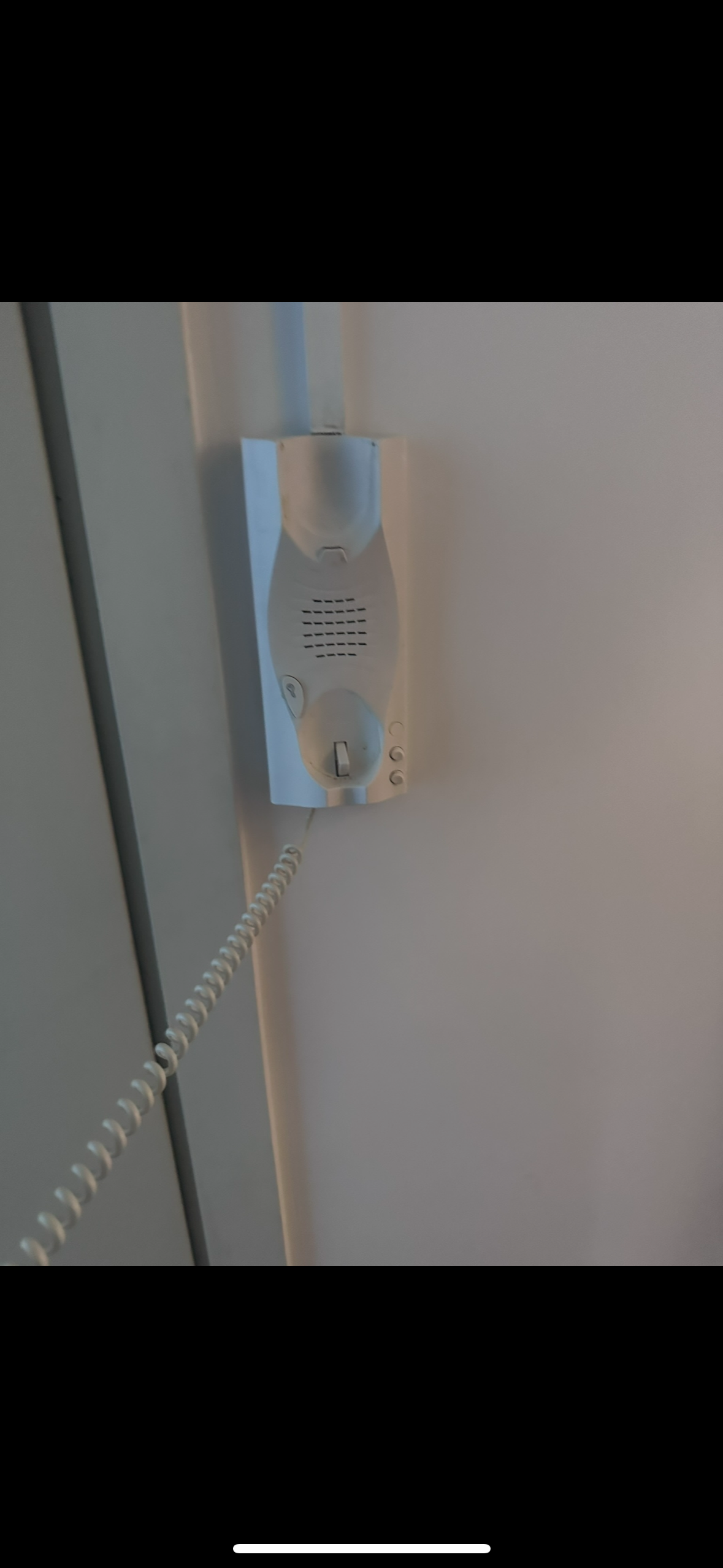

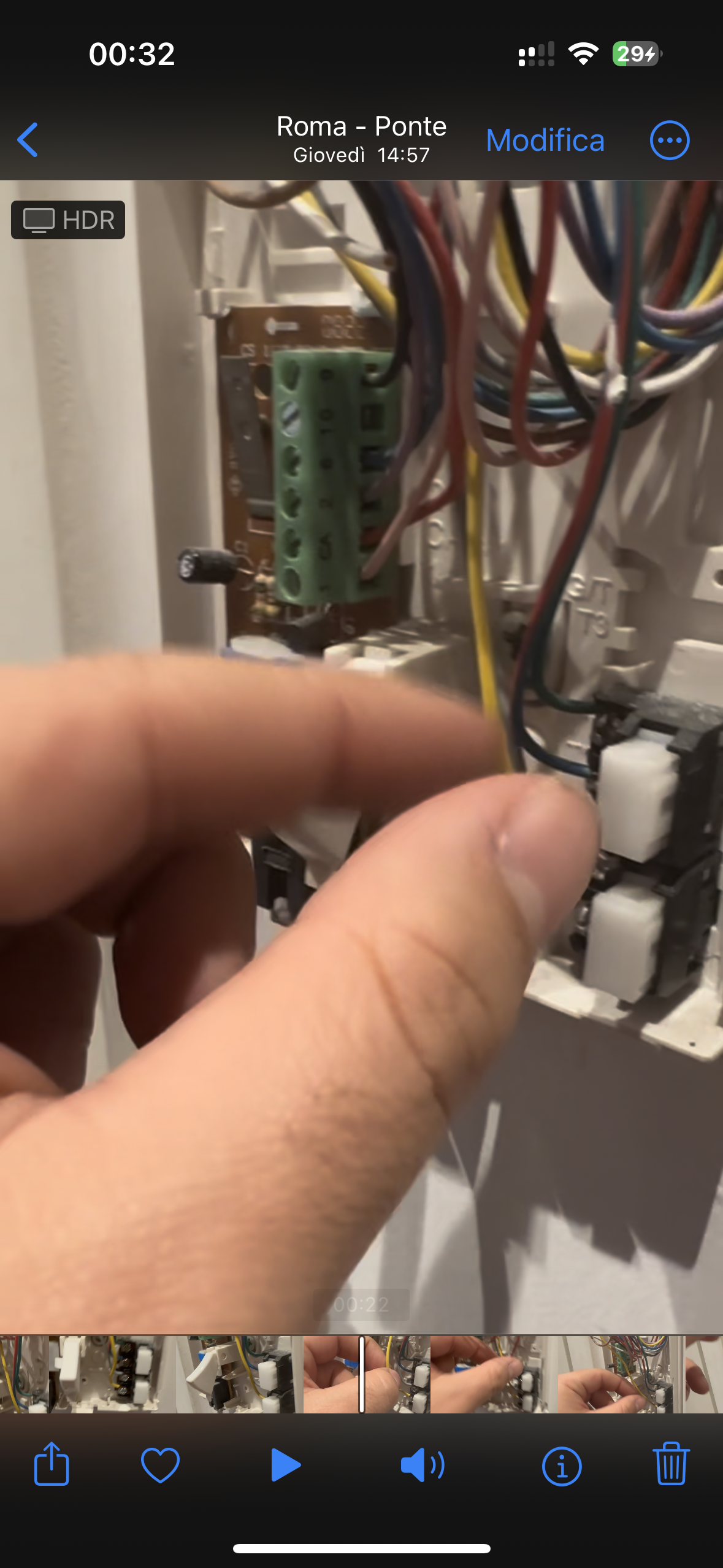

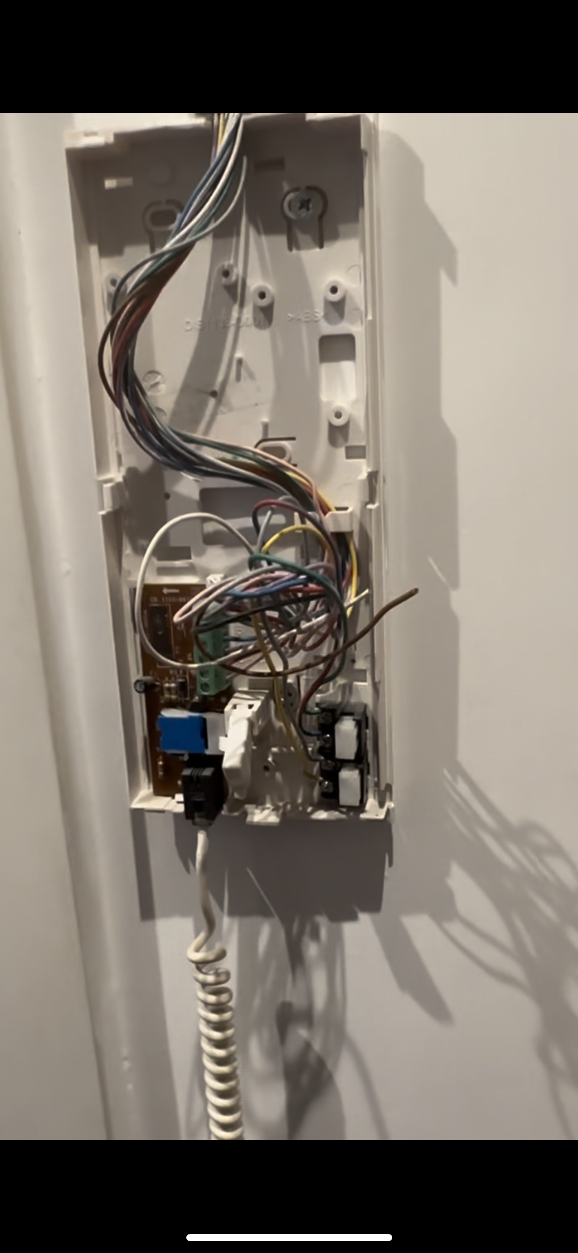

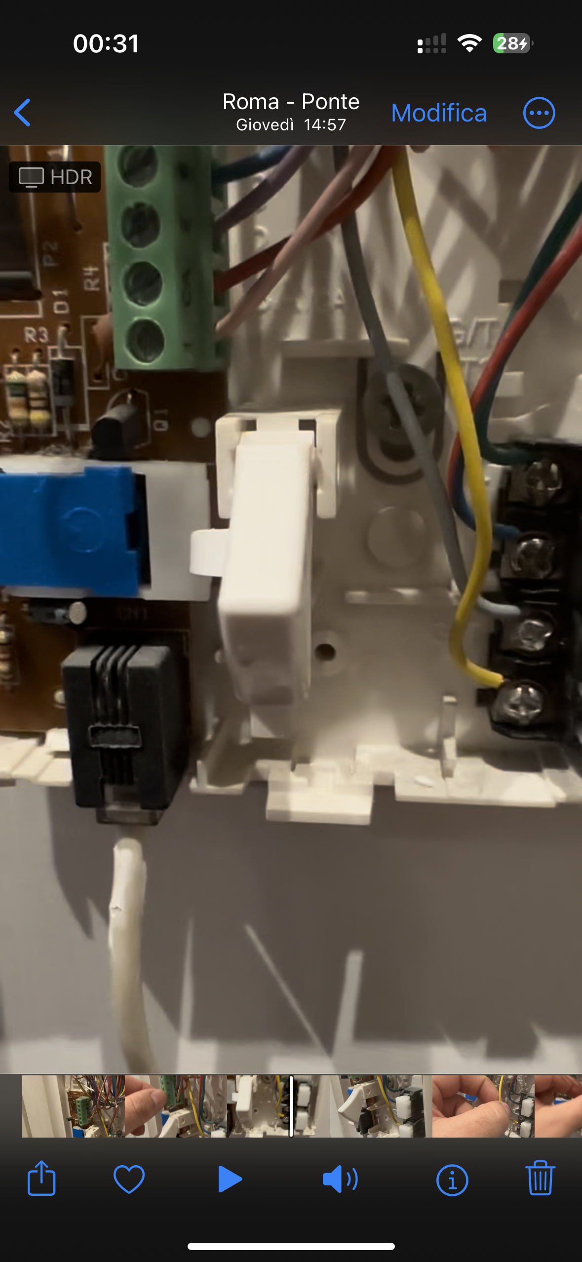

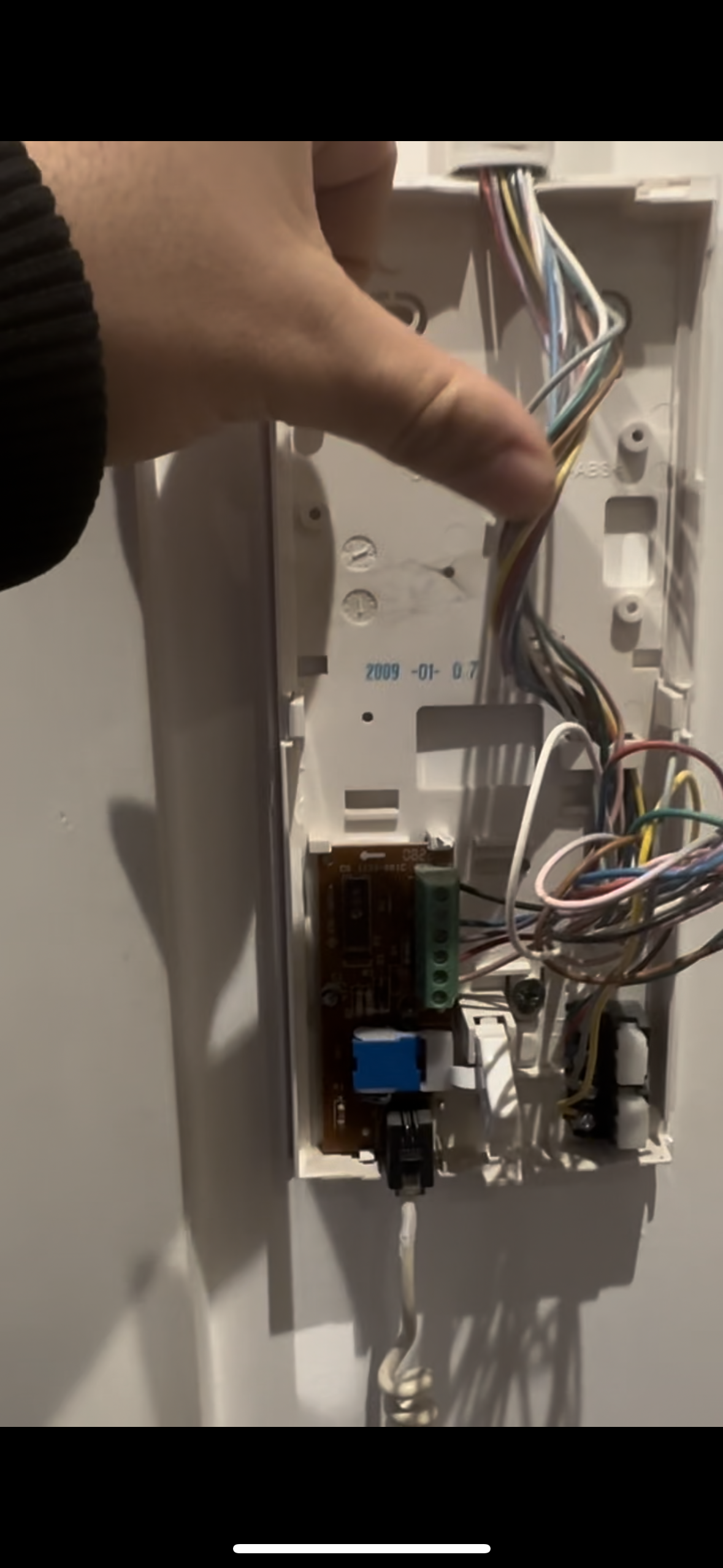

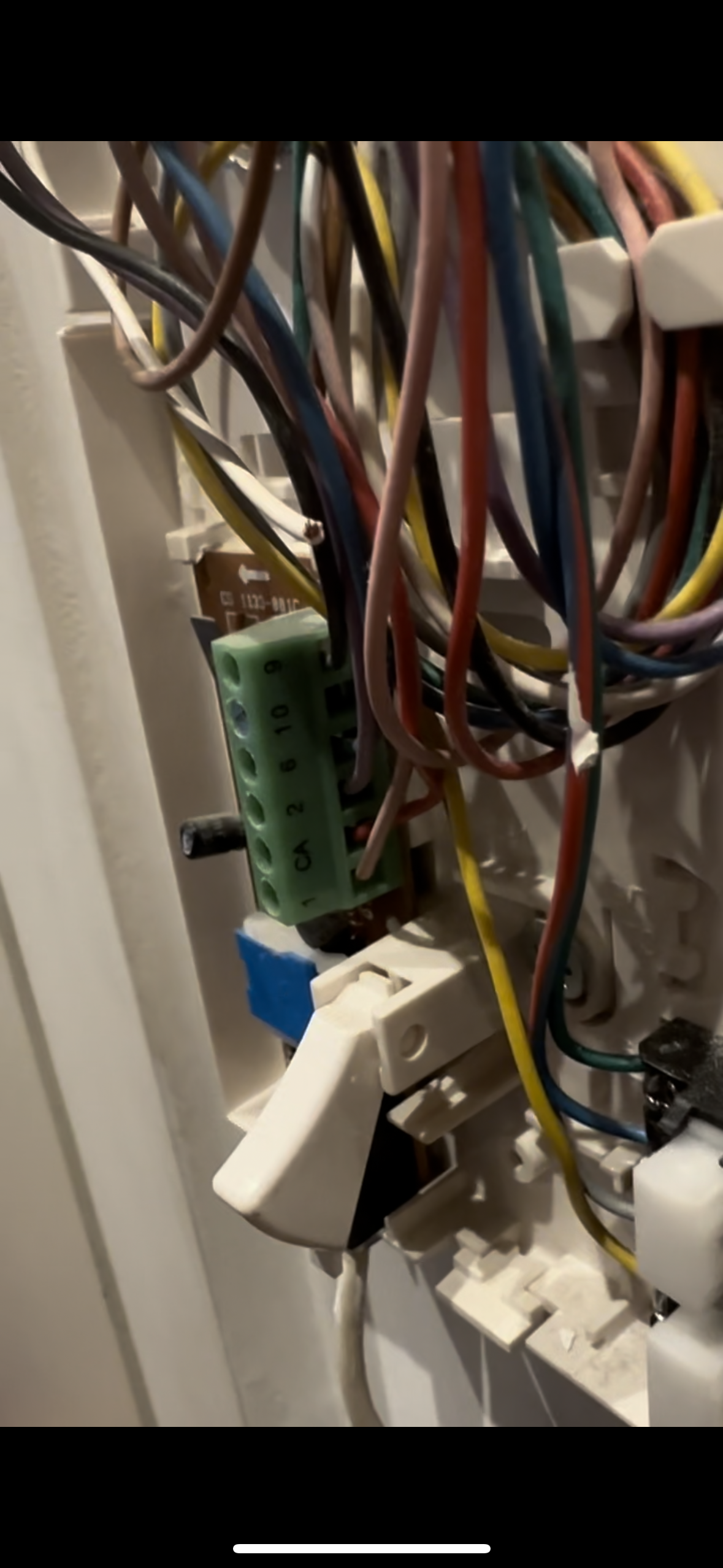

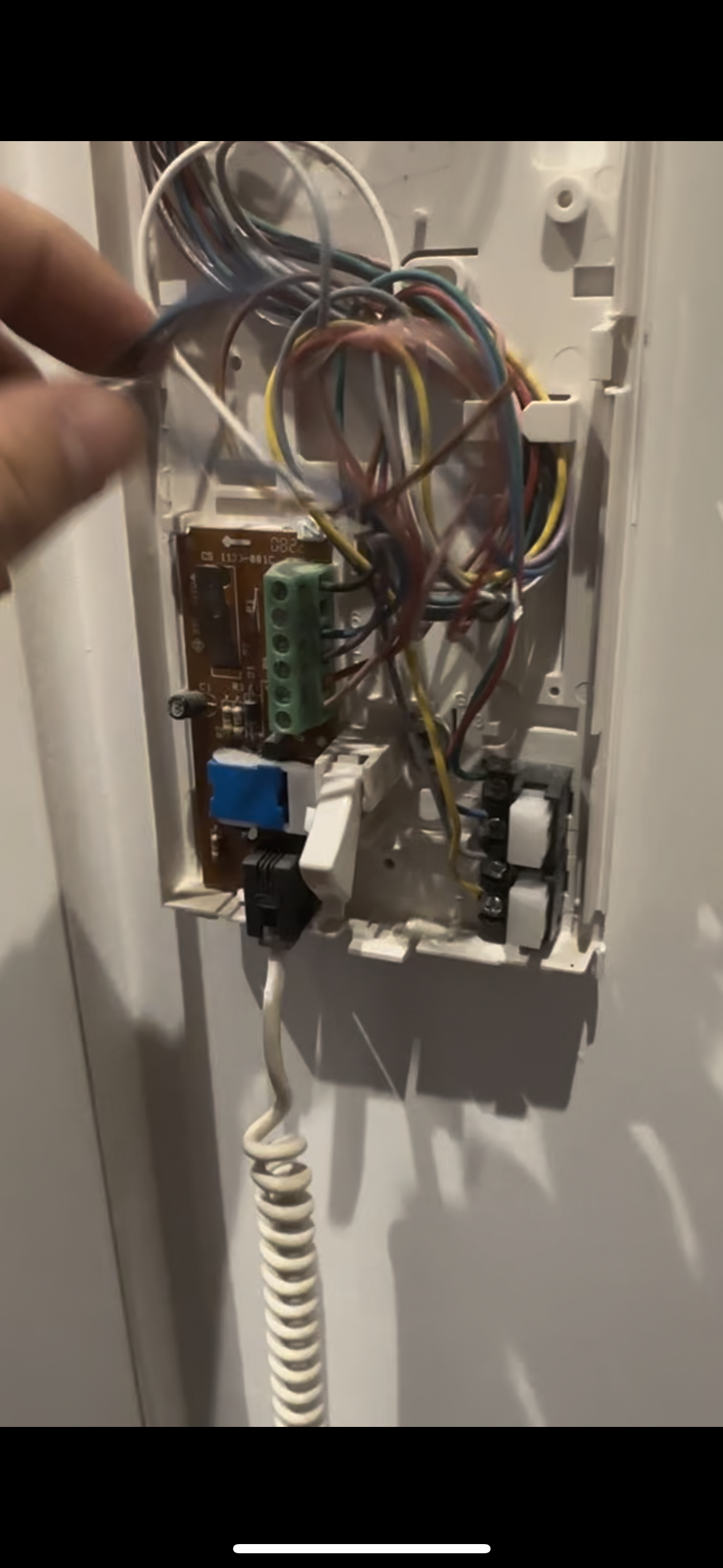

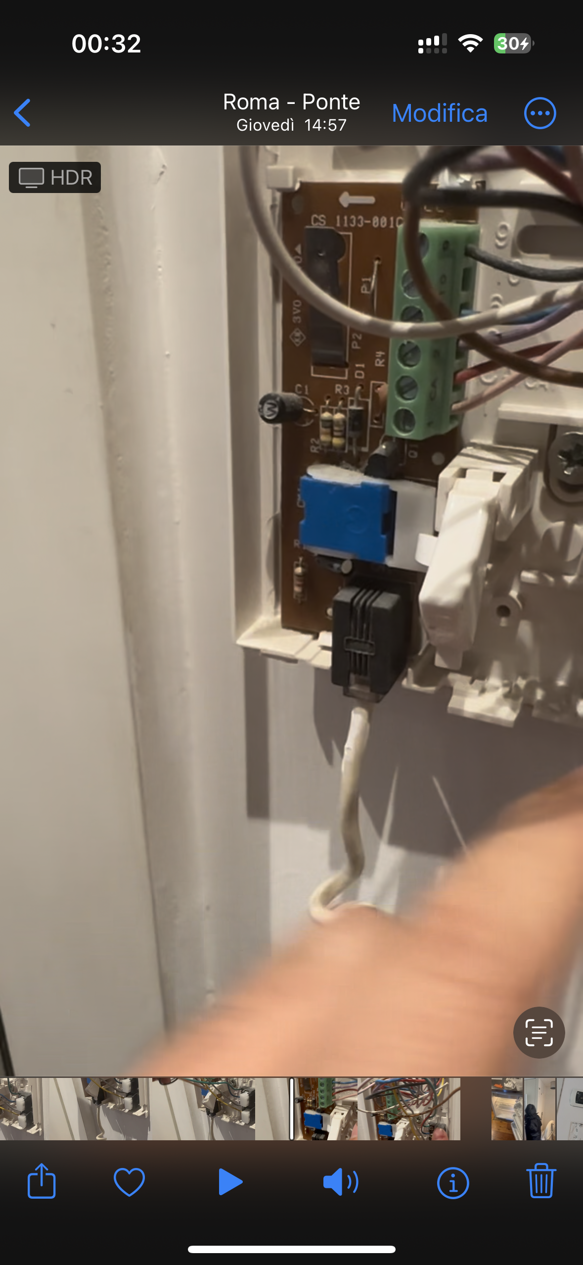

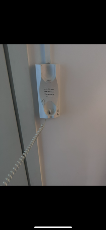

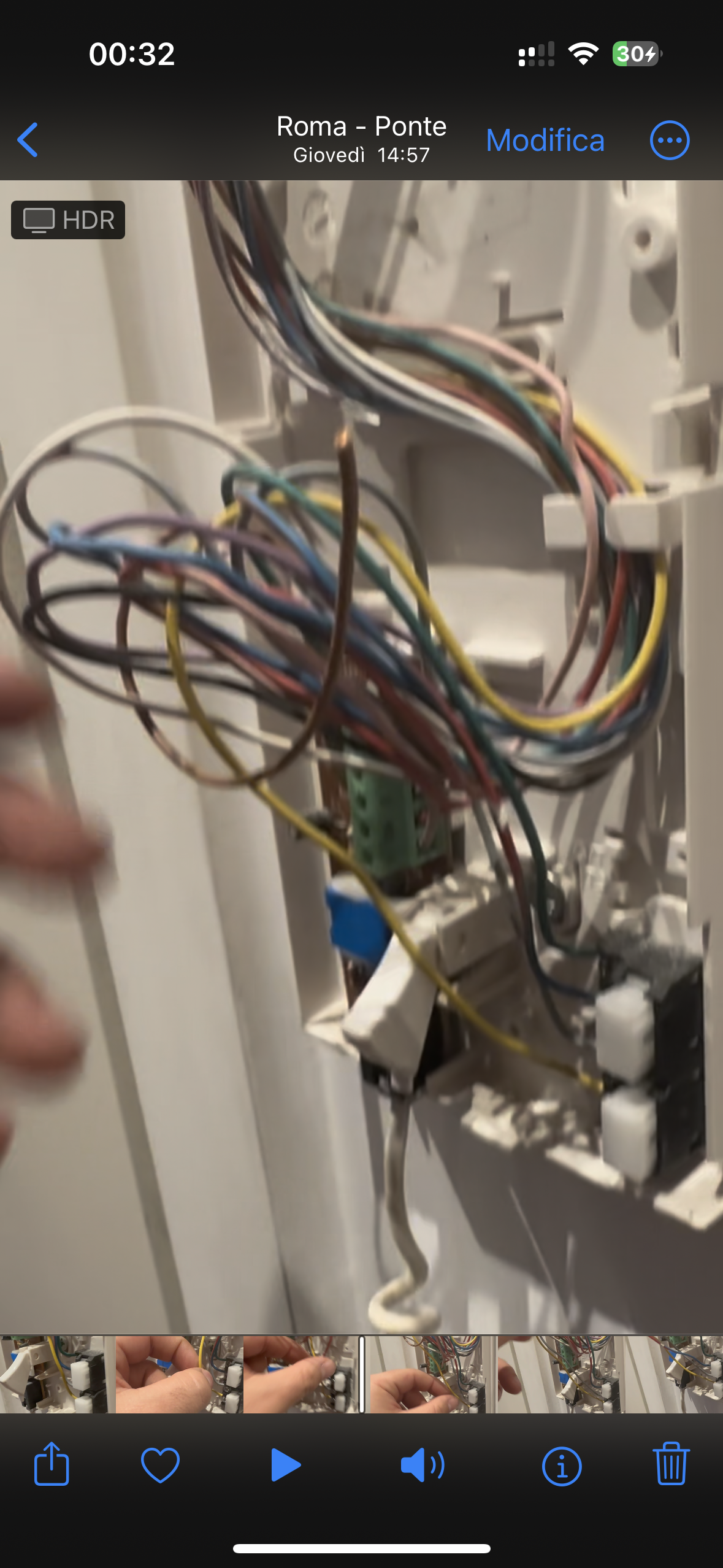

Collegamento sonoff a citofono con due aperture
Buonasera a tutti avrei una domanda da porvi. Dovrei collegare un sonoff al mio citofono. Alla mia vecchia casa avevo acquistato un sonoff da 1 canale che avevo collegato ai fili 6 e 9 in quanto mi serviva aprire solamente il portone principale. Alla nuova casa, il citofono offre la possibilità di aprire due portoni. Un portone si apre premendo il tasto con il simbolo della chiave mentre l’altro portone si apre premendo il tasto “2”. Il tasto “1” invece non apre nulla. Scusate se non mi esprimo con termini precisi. Ho ignorantemente pensato che comunque mi serve un sonoff a due canali e non più a 1 canale, che collegamenti devo fare però? Credo nel primo canale devo sempre collegare i fili 6 e 9, nell’altro canale invece? Il pulsante 2 ha solamente due cavi che entrano nel muro quindi non saprei cosa fare:/. Allego qualche foto. Grazie a tutti voi
ps non saprei il modello del citofono
Roberto Garoscio
16 ore fa, Danilo991 ha scritto:
Credo nel primo canale devo sempre collegare i fili 6 e 9, nell’altro canale invece? Il pulsante 2 ha solamente due cavi che entrano nel muro
Lo colleghi ai due fili, semplice.
