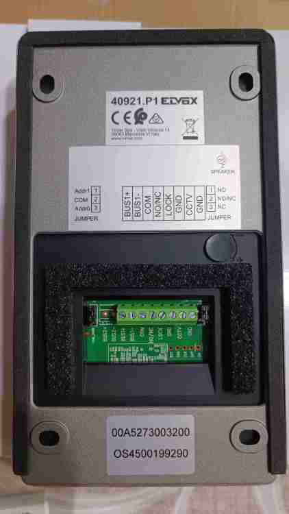

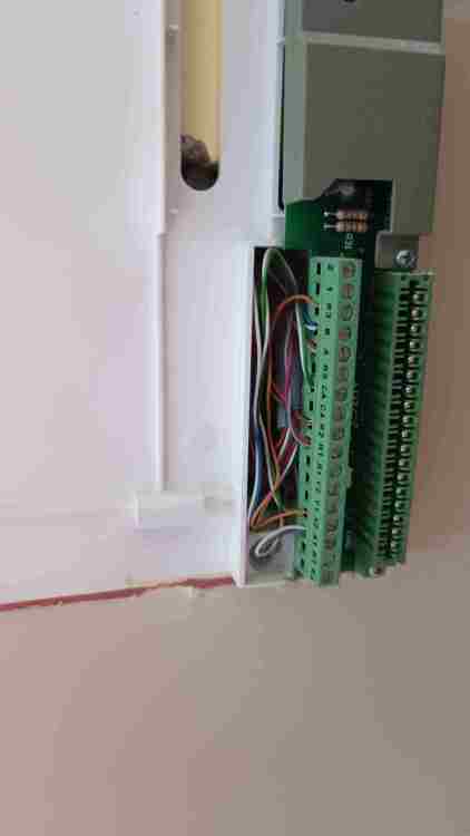

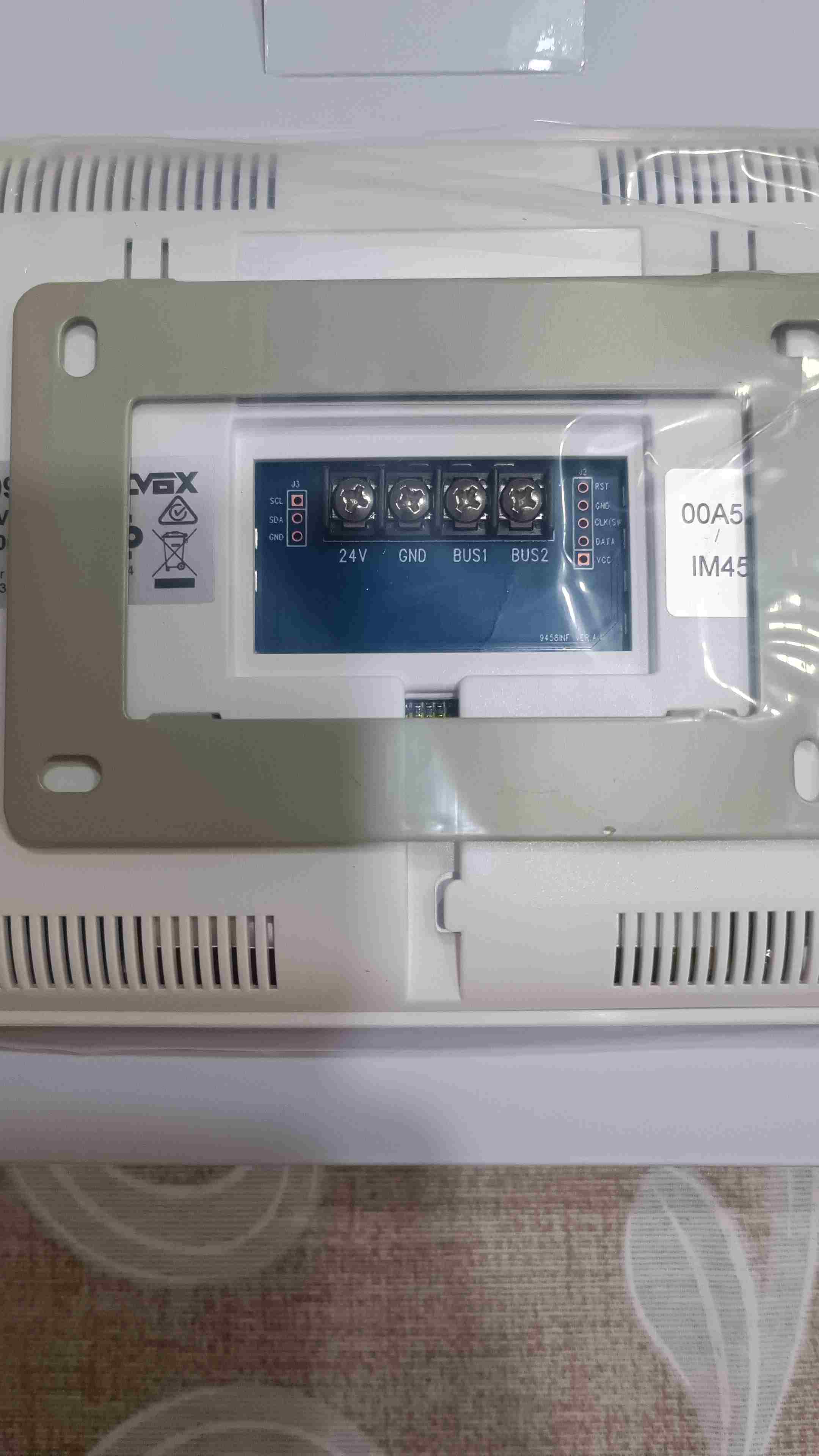

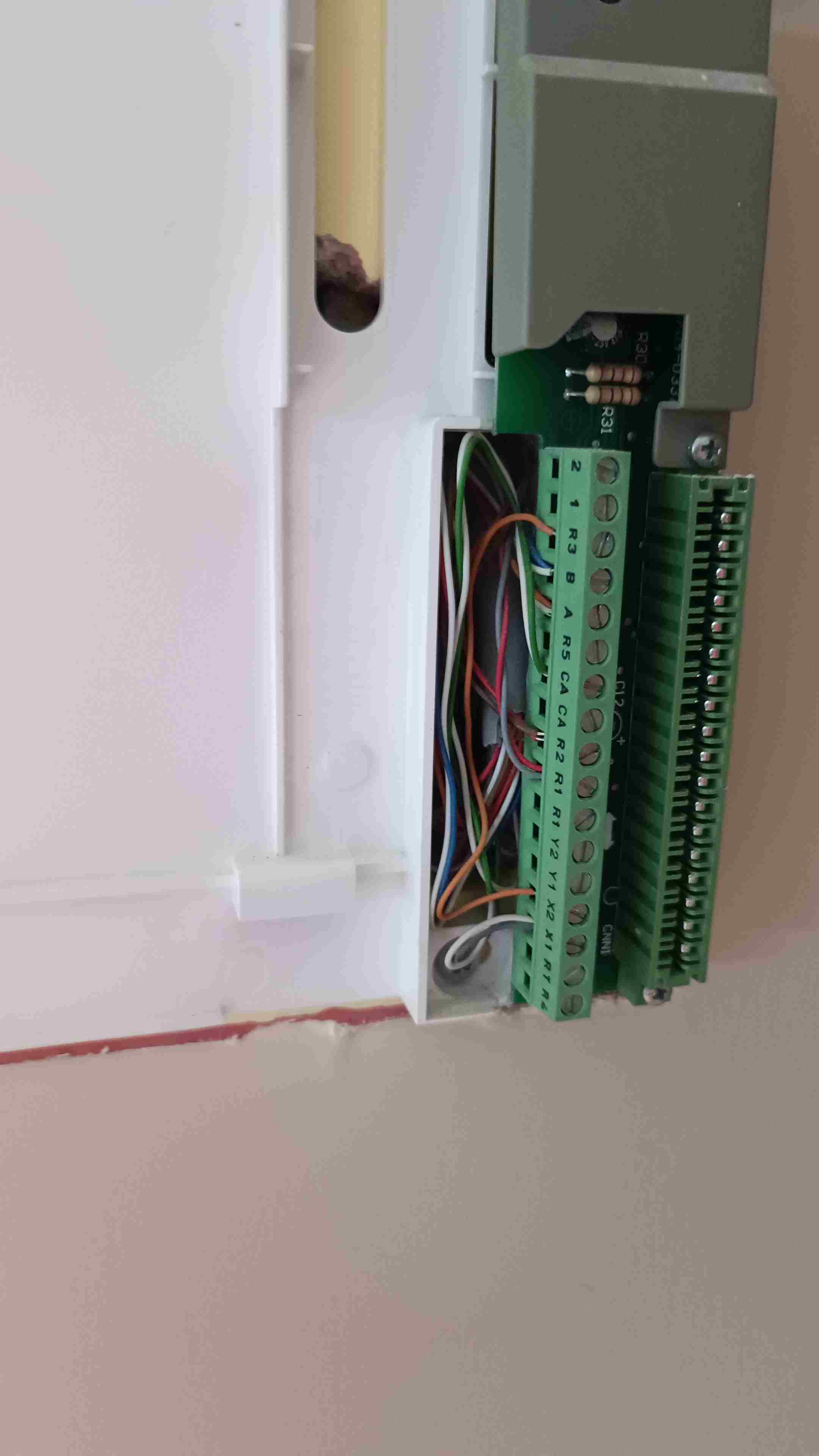

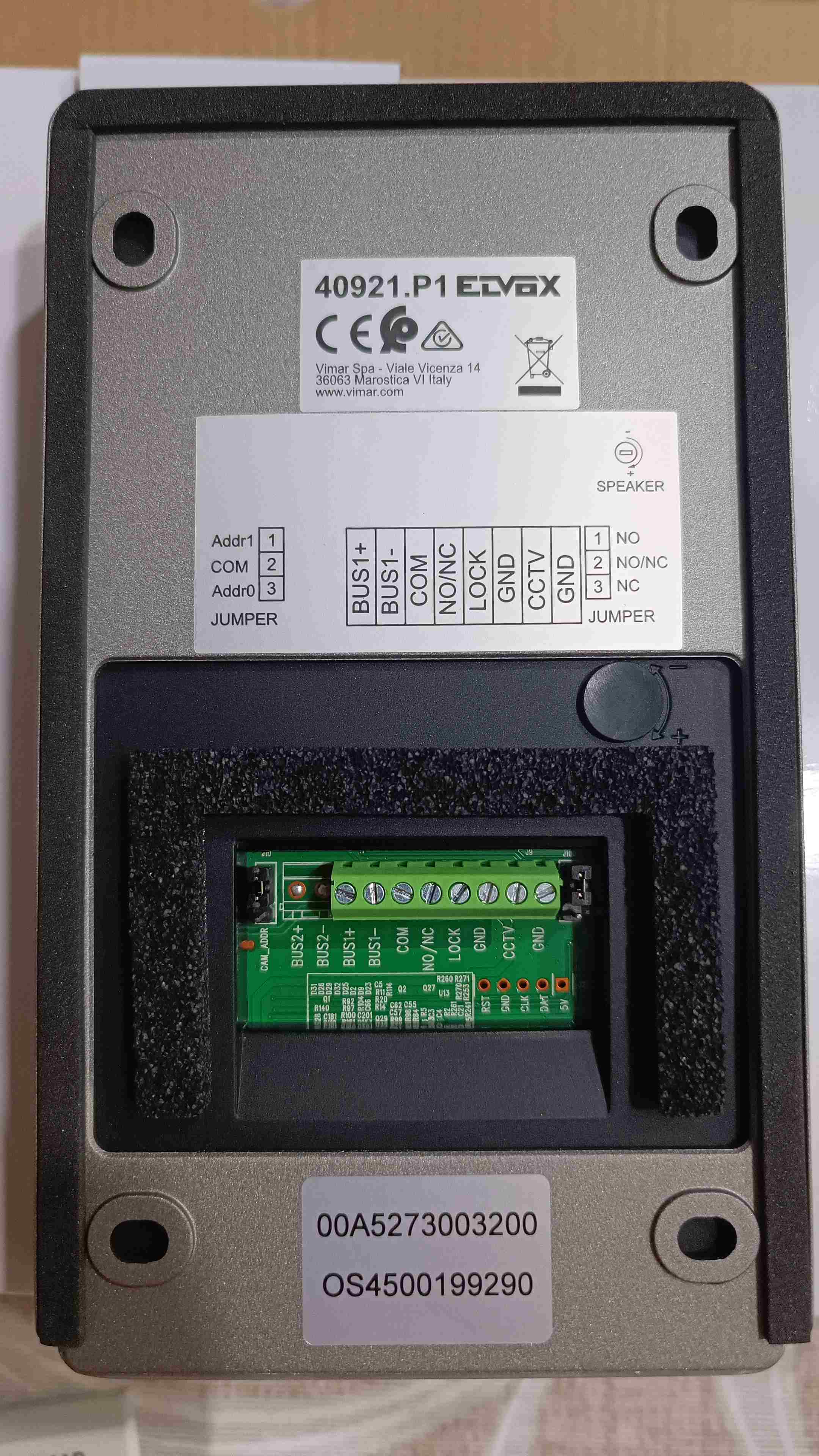

skard82 Inserito: 13 gennaio 2024 Segnala Inserito: 13 gennaio 2024 Buonasera a tutti sono nuovo sia qui sul forum che nell'ambito della videocitofonia. Vorrei sostituire in autonomia il mio vecchio videocitofono Urmet 1705/1 (credo😅) con un nuovo Vimar/Elvox K40910, utilizzando il vecchio cablaggio esistente. L'impianto è monofamiliare ma è collegato in serie ad una cornetta che ho in un disimpegno in altro punto della casa. La situazione attuale è la seguente dove si possono notare un'infinità di cavi connessi alla morsettiera che non so come distribuire nella nuova staffa e nel pulsante esterno. Ringrazio anticipatamente per l'aiuto. Domandona stupida (è possibile fare tutti i processi con la corrente attiva oppure è necessario staccare l'interruttore generale?)
ROBY 73 Inserita: 13 gennaio 2024 Segnala Inserita: 13 gennaio 2024 Ciao skard82, 5 ore fa, skard82 ha scritto: La situazione attuale è la seguente dove si possono notare un'infinità di cavi connessi alla morsettiera che non so come distribuire nella nuova staffa e nel pulsante esterno. Puoi usare i fili che vuoi, una volta scollegati vedrai che i vari colori sono pressoché attorcigliati con il relativo filo bianco (attenzione che non si "sciolgano", perché sennò poi è "un casino" a ritrovare le coppie corrette), e puoi collegarli appunto come preferisci, ad esempio la coppia bianco / blu per il morsetto BUS1- e la coppia bianco / arancio per il filo BUS1+ Se non dovesse bastare perché ci sono problemi sul video che si vedono male le immagini, raddoppia le sezioni utilizzando due coppie per ogni filo / morsetto, dipende da quali distanze ci sono tra interno ed esterno. 5 ore fa, skard82 ha scritto: Domandona stupida (è possibile fare tutti i processi con la corrente attiva oppure è necessario staccare l'interruttore generale?) Perché vuoi rischiare di fare danni inutilmente o peggio ancora magari farti male? Se non hai un interruttore dedicato al citofono nel quadro generale di casa, spegni l'interruttore generale cinque minuti, scolleghi i fili ed isoli singolarmente i due fili che portano e arrivano sull'all'alimentatore citofonico Urmet attuale e che lo alimentano, poi una volta fatto questo, riaccendi l'interruttore generale e puoi fare tutte le operazioni al sicuro senza problemi. Il nuovo impianto in teoria avrà l'alimentatore a spina, quindi non serve nemmeno che ricolleghi i due fili che avevi isolato in precedenza e sei a posto.
skard82 Inserita: 18 gennaio 2024 Autore Segnala Inserita: 18 gennaio 2024 Ok Roby, proverò... Correggimi se sbaglio... Quindi posso usare una coppia di colori a caso tipo quelli su X1 e X2 e poi se la qualità è scarsa collego assieme R1 e R2? Ma la cornetta posta in altra stanza funzionerà lo stesso? Siccome io non voglio utilizzare l'alimentazione a spina perché non voglio avere il cavo "volante" sapresti individuare dalle foto quali sono i 2 fili che alimentano il videocitofono attuale?
ROBY 73 Inserita: 18 gennaio 2024 Segnala Inserita: 18 gennaio 2024 (modificato) 14 ore fa, skard82 ha scritto: Quindi posso usare una coppia di colori a caso tipo quelli su X1 e X2 e poi se la qualità è scarsa collego assieme R1 e R2? Sì esatto! 14 ore fa, skard82 ha scritto: Ma la cornetta posta in altra stanza funzionerà lo stesso? Quale cornetta scusa? Con quel kit NON puoi usare pressoché assolutamente nulla di quello che avevi nel vecchio impianto. 14 ore fa, skard82 ha scritto: Siccome io non voglio utilizzare l'alimentazione a spina perché non voglio avere il cavo "volante" sapresti individuare dalle foto quali sono i 2 fili che alimentano il videocitofono attuale? Non puoi usare il vecchio alimentatore, perché in teoria eroga 12 o 18V in Alternata, mentre a te servono 24V in Tensione Continua e l'alimentatore da barra adatto al tuo kit è questo 40103: https://faidate.vimar.com/irj/go/km/docs/z_catalogo/DOCUMENT/49401284A0_R02_40103_P122.89939.pdf Altrimenti, come fanno tanti, (anche se non sarebbe da fare), prendi l'alimentatore a spina ed una presa volante e se ci sta fisicamente lo inserisci all'interno del quadro Modificato: 18 gennaio 2024 da ROBY 73
