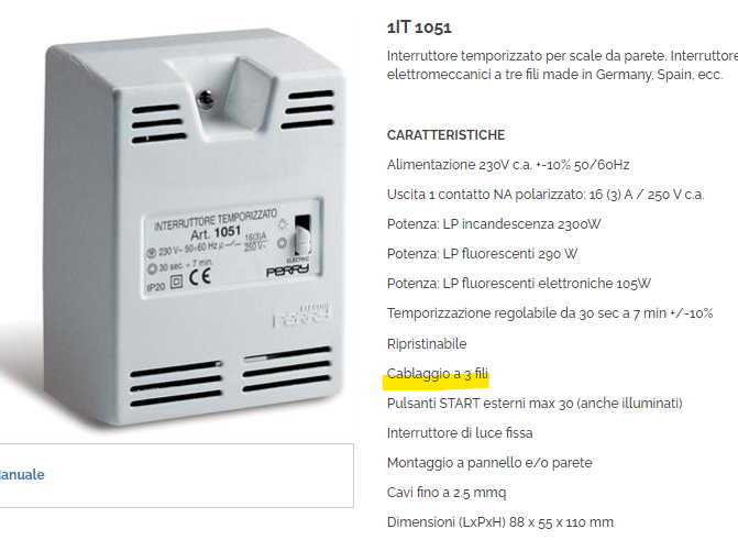

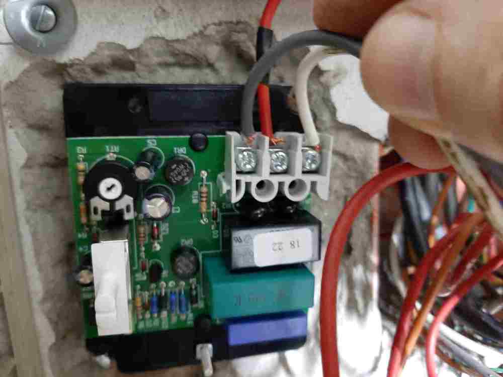

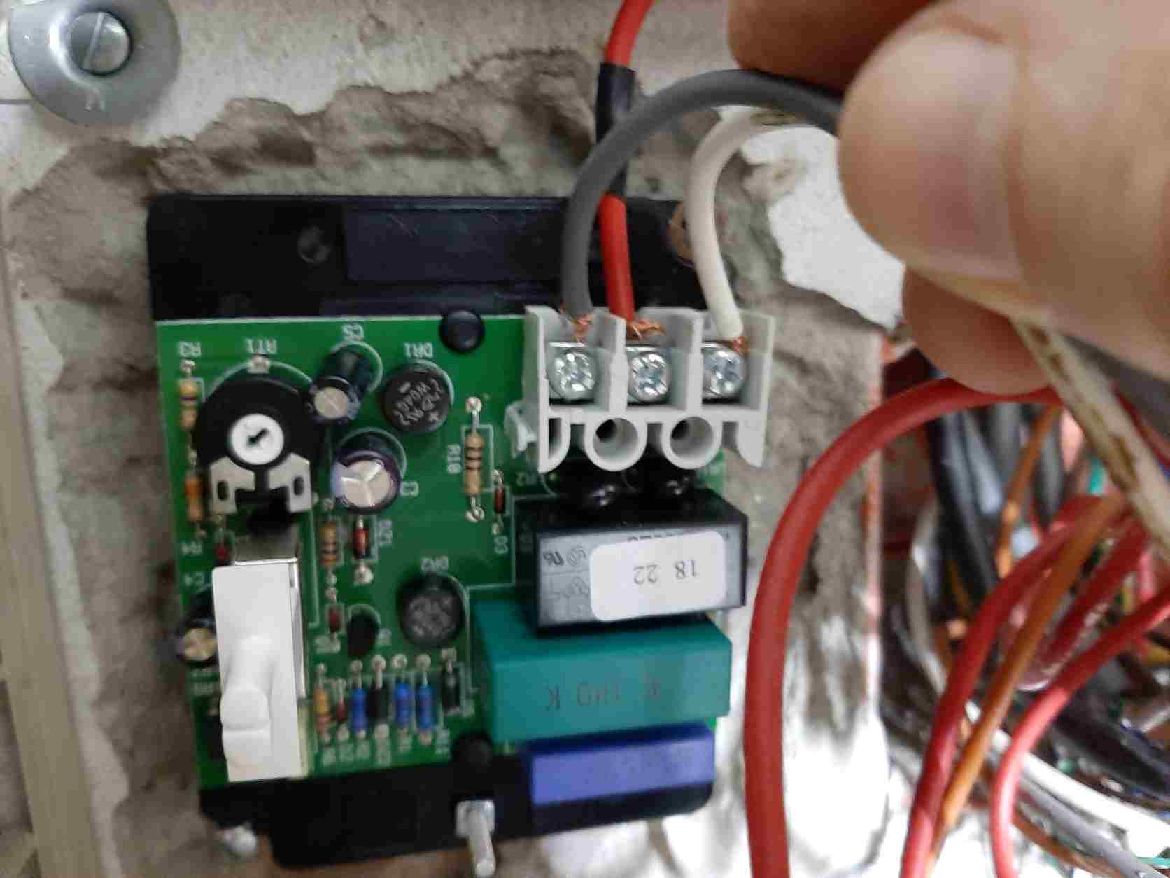

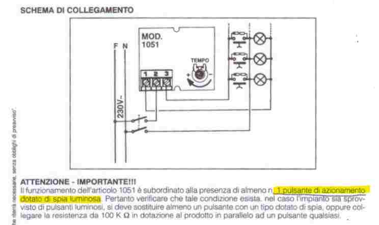

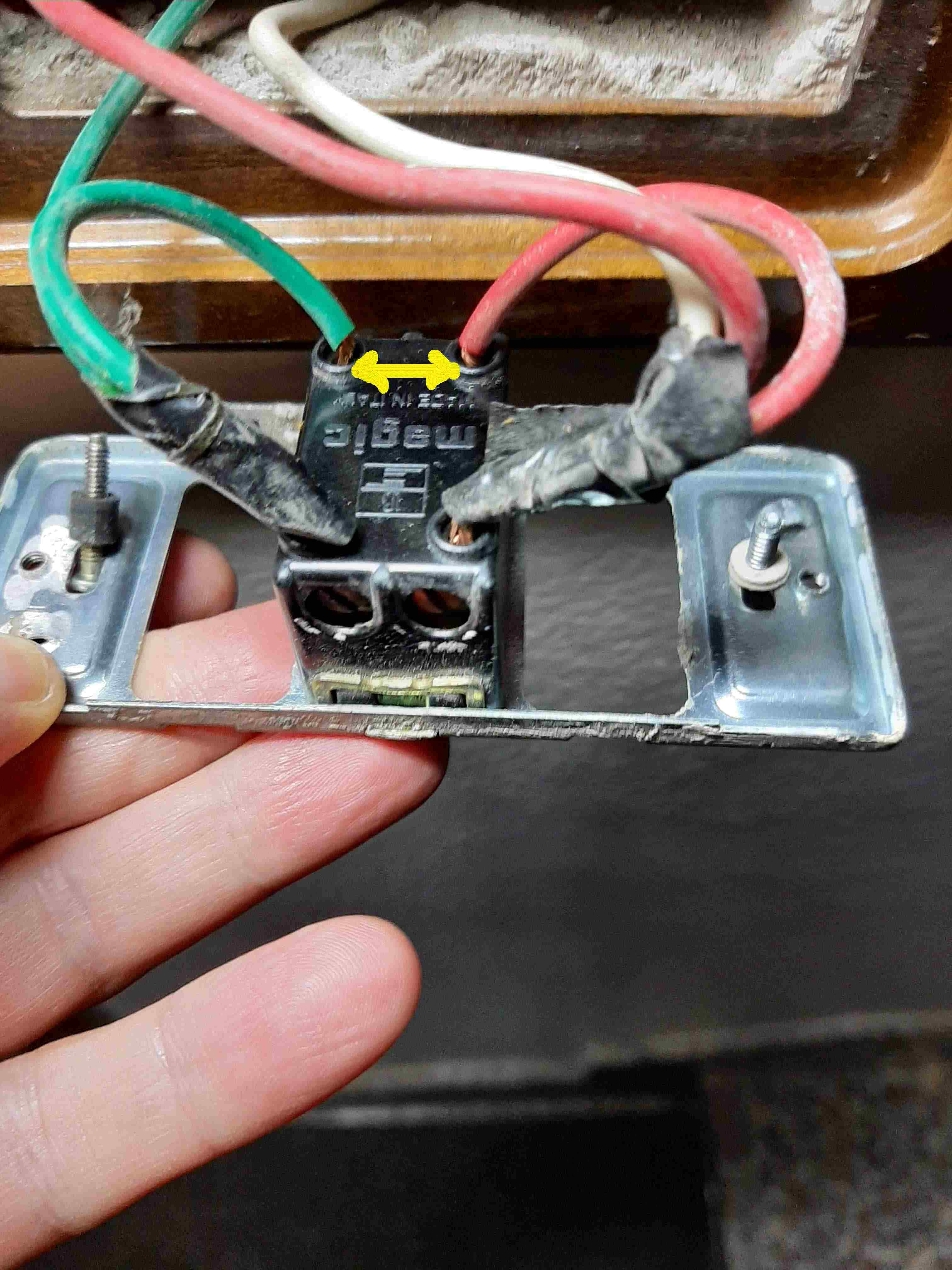

Temporizatore luci scale
Buonasera al forum
In ottobre del 2022 ho sostituito il temporizzatore scale con il perry 1051 che è andato sempre bene, ma oggi non ha funzionato per un pò di tempo poi ha ripreso la sua funzione.
Successivamente ho notato che dei 3 pulsanti spia che funzionavano ora ne funziona 1 solo e mi sembra anche un pò debolmente.
Chiedo se per caso può essere dovuto ad un difetto del temporizzatore annuciando che presto rimarremo senza le luci scale oppure i pulsanti spie che hanno più di 30 anni sono da sostituire
Allego qualche foto
Immagine 2024-01-13 203438.jpg
Buongiorno opinno e grazie per la risposta.
Ma .......sarebbe un altro tipo di temporizzatore?
Maurizio Colombi
14 ore fa, opinno ha scritto:
devi mettere questo
E perché?
hai controllato tutte le connessioni?
hai provato le tensioni in giro per il circuito?
A me quel filo nero pare collegato giusto per un paio di trefoli ma l'immagine è parecchio brutta.
Incomincia a spellare e ricollegare come si deve quei fili, possibilmente senza ammazzarti.
Il 13/1/2024 alle 20:48 , moroeno ha scritto:
Chiedo se per caso può essere dovuto ad un difetto del temporizzatore annuciando che presto rimarremo senza le luci scale
...E se la tua premonizione è corretta quando si rompe lo sostituisci...non rimani senza il raffreddamento a un reattore nucleare..
Anche 3 pulsanti con la lucetta non costano tanto da non poterli cambiare a prescindere...oppure se proprio non vuoi sostituirli almeno inserisci questa resistenza da 100K che viene citata nel manuale!
9 ore fa, reka ha scritto:
hai controllato tutte le connessioni?
hai provato le tensioni in giro per il circuito?
Ciao Reka
In realtà e ripensanci, mi sono ricordato che ieri nel bagno del piano terra (vivo in una villetta che ha 2 appartamenti sovrapposti) la luce della lampadina era molto fioca (mentre adesso emette una luce normale) ed erano in funzione 2 lavatrici, 1 asciugatrice, 1 tigelliera e naturalmente qualche luce ambientale.
Era già successo qulache mese fà che notando le lampadine dell'appartamento che emettevano una luce debole, il temporizatore delle luci scale non funzionava.
Ma è possibile che avendo un allacciamento da 6kw succeda un abbasamento di tensione tale da impedire il funzionamento del temporizatore delle luci scale
Allego stralcio del manuale
Immagine 2024-01-15 183006.jpg
è possibile che ci sia un calo di tensione che si nota sulla linea luci quando hai tutti quei carichi accesi.
questo succede se avete portato la potenza a 6kW senza che l'impianto sia adeguato.
13 minuti fa, reka ha scritto:
è possibile che ci sia un calo di tensione che si nota sulla linea luci quando hai tutti quei carichi accesi.
questo succede se avete portato la potenza a 6kW senza che l'impianto sia adeguato.
Grazie Reka
Il 13/1/2024 alle 20:48 , moroeno ha scritto:
ho notato che dei 3 pulsanti spia che funzionavano ora ne funziona 1 solo e
mi sembra anche un pò debolmente.
- Le Spie che non si accendono possono essere una delle Cause e allo stesso tempo
testimoniano il calo di Tensione ; le Spie  al Neon, dopo qualche anno si esauriscono ;
- consiglierei di sostituirle con la versione a Led, piu adatte agli attuali Timer .
( o come già detto inserire la Resistenza da 100kOhm ) .
20 ore fa, moroeno ha scritto:
erano in funzione 2 lavatrici, 1 asciugatrice, 1 tigelliera e naturalmente qualche
luce ambientale
- Va verificata la Tensione in uscita dal Contatore con 6kW di Carichi, circa 26Amper .
- Bisogna verificare anche come è organizzato l' Impianto .
Se c' è promiscuità tra Luce e Forza Motrice :
- Unica Dorsale condivisa da Luce e Forza forse dimensionata per 3kW
- Oppure unico Differenziale con più Magnetotermici, ma Neutri mischiati
- Allega delle Foto dei Centralini presenti !
- Con 6kW, per contenere queste interferenze, vanno create più Dorsali,  ciascuna con il proprio
MagnetoTermicoDifferenziale dedicato, ad esempio  :
- Luce
- Prese Prioritarie Servizi H24 , compresi Congelatore, Frigo, Allarme, Modem etc
- Cucina
- Lavanderia + Condizionatore
Buona serata !
Modificato: da piergius
Ortografia
Grazie pieregius
Non ci sono centralini........E' una casa della fine degli anni 80 con impianto elettrico fatto in economia ............c'è da rifare tutto concordando con la proprietà
Grazie ancora per la risposta
Buongiorno
Dovendo inserire la resistenza da 100 kOhm, andrebbe inserita collegando il cavo verde e il cavo rosso come indicato con la freccia in giallo?
pulsante .jpg
ma se è andato sempre senza perchè aggiungerla adesso?
io passerei un po' tutti i collegamenti visto la faccia di questi
Ciao Reka
La aggiungerei perchè su 3 pulsanti luminosi ne è rimasto attivo uno solo, quindi in previsione che smetta di andare anche l'ultimo aggiungerei la resistenza per..........prevenire
io avrei insistito sul cambiare i  tre pulsanti.
comunque sì, va collegata in parallelo ad un pulzante quindi va bene come disegnato.
Grazie Reka
Si sono d'accordo........ho cercato in internet ma non sono sicuro della compatibilià...........appena posso andare al Tecnomat con un campione se li trovo li compro
Maurizio Colombi
1 ora fa, moroeno ha scritto:
ne è rimasto attivo uno solo,
ma se fossero "bruciate" solo le lampadine?
Del resto
2 ore fa, reka ha scritto:
è andato sempre senza perchè aggiungerla adesso
3 ore fa, moroeno ha scritto:
La aggiungerei perchè su 3 pulsanti luminosi ne è rimasto attivo uno solo
Allora aggiungila proprio a quello, vedi se così funzionano anche gli altri 2 come Pulsante ;
¿ Se hai un Tester, rilevi la stessa Tensione ai Morsetti dei 3 Pulsanti e delle Spie ?
- Se funzionerà solo il primo, è probabile che agli altri non arrivi 1 filo .
- In quel Pulsante originale serie Magic la Spia è incorporata .
Penso che non siano più in produzione ;
- da leroymerlin o vari brico, obi etc., dovresti trovare i Compatibili feb e similari .
Buona serata !
Ho inserito la la resistenza e funziona tutto.
Nel pulsante la spia è incorporata quindi comprerò i pulsanti compatibili
Grazie a tutti
Quote
Non ci sono centralini........E' una casa della fine degli anni 80 con impianto elettrico fatto in economia ..........
più che della spia del pulsante mi preoccuperei per questo: gli impianti degli anni 80, ancor più quelli fatti in economia, per come sono realizzati sono in affanno anche col 3kw, figuriamoci dopo un aumento a 6kw senza adeguarlo, qui rischi di andare in fumo da un momento all'altro, fai attenzione
