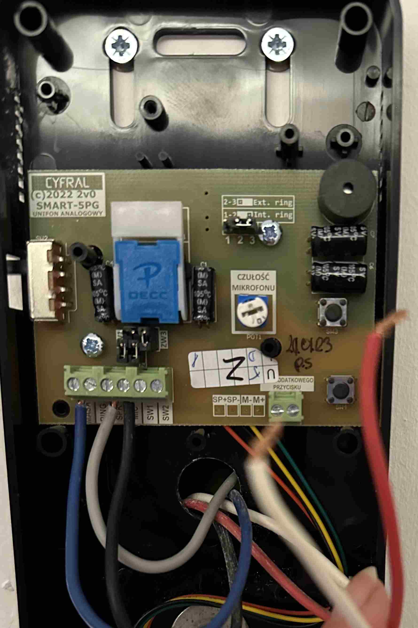

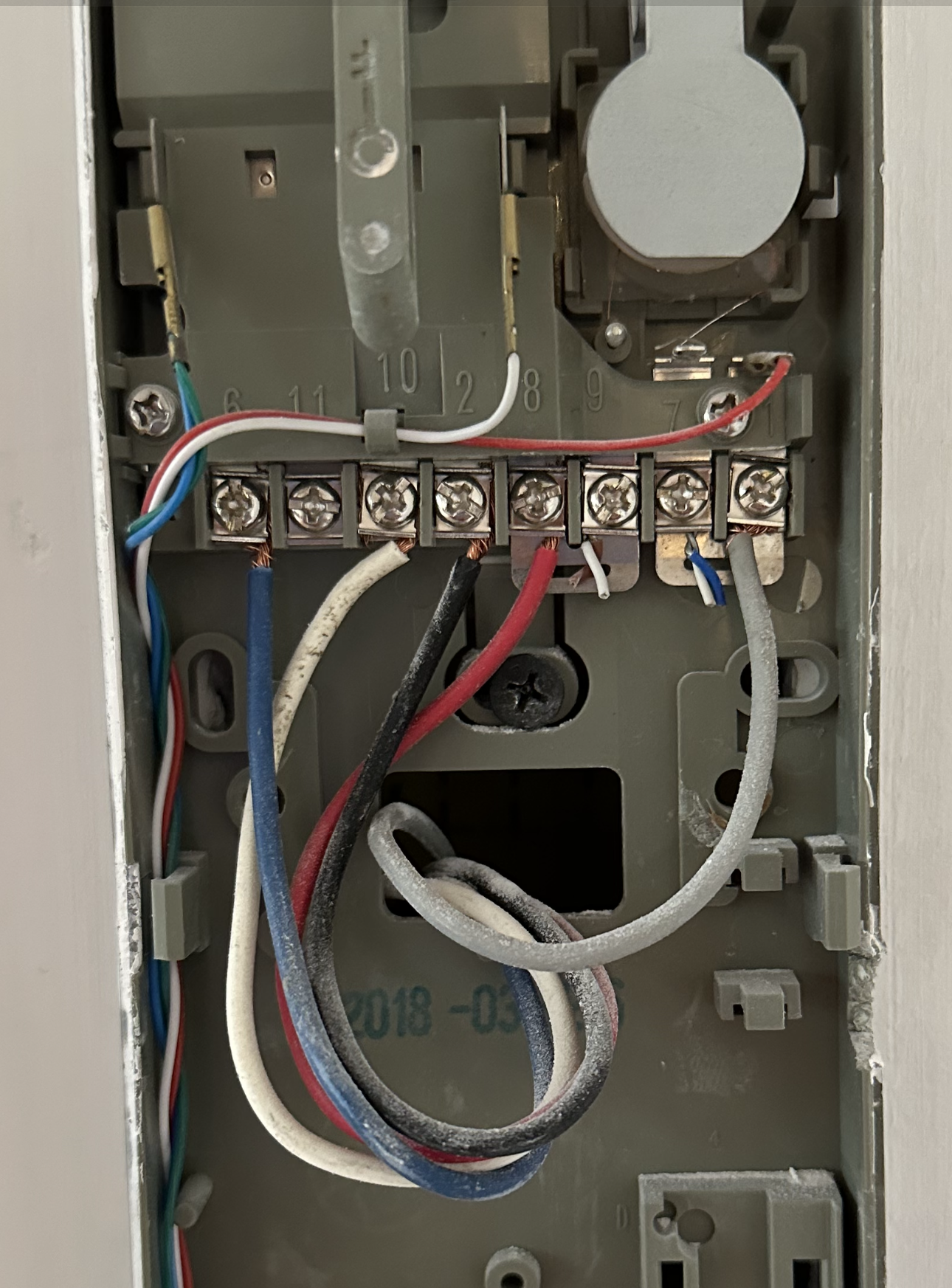

Sostituzione di Urmet 1130/1 con Cyfral smart 5p
Ciao a tutti e buongiorno,
Dopo aver letto un migliaio di post in questo forum ho convinto il mio compagno a sostituire il nostro vecchio Urmet 1130/1 con un nuovo citofono Cyfral.
Abbiamo provato a seguire alcune delle configurazioni e dei suggerimenti dati qui ma non riusciamo ad impostarlo correttamente. Confrontando l'impostazione del nostro urmet con altri, abbiamo dedotto che forse è un po' anomala.
Noi al momento siamo riusciti a far funzionare microfono ed altoparante ma non funziona nè il cicalino nè l'apriporta.
Vi allego le foto della configurazione con il vecchio urmet e di quella che abbiamo provato con il cyfral.
Ciao GummiVenus,
3 ore fa, GummiVenus ha scritto:
Dopo aver letto un migliaio di post in questo forum.........
Probabilmente tra "il migliaio" non avete letto questa:
Il Cyfral non potete usarlo perché ha il ronzatore in comune con il circuito della fonica e avendo il centralino di portineria non è appunto compatibile.
Gli unici citofoni eventualmente compatibili sono l'Urmet 1130/16, oppure 1133/15
