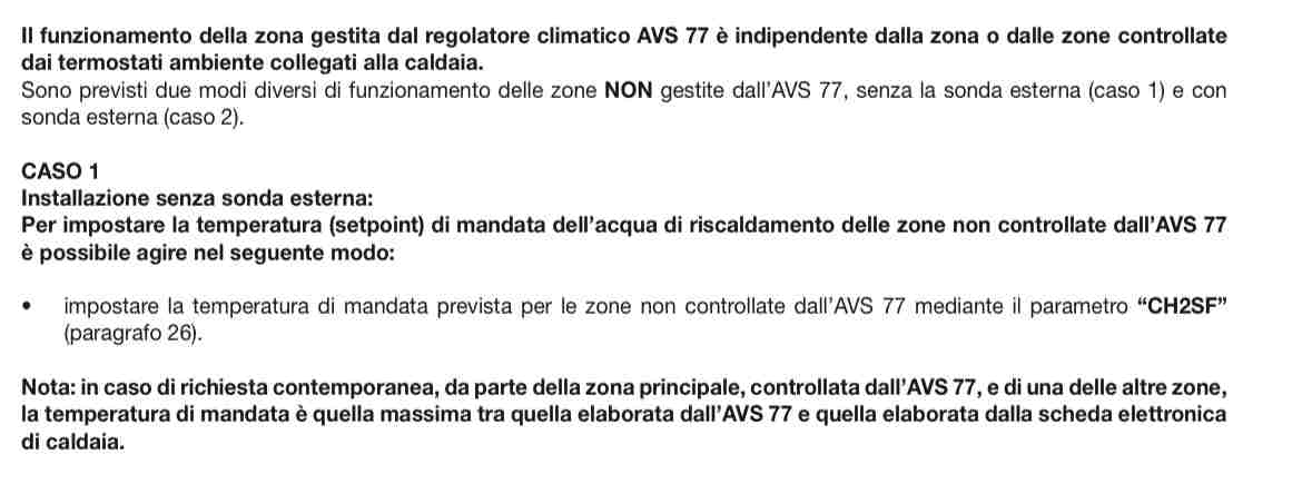

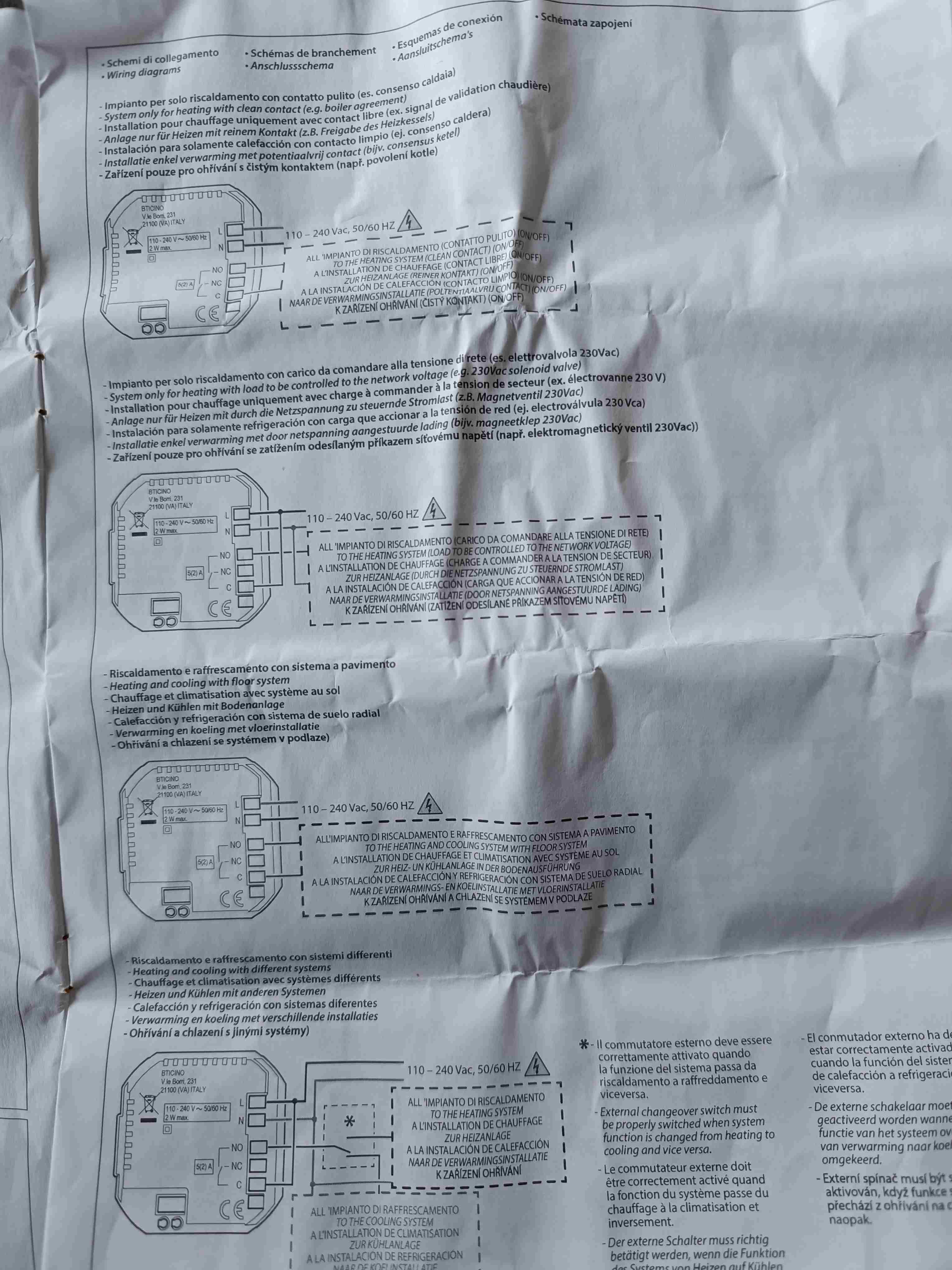

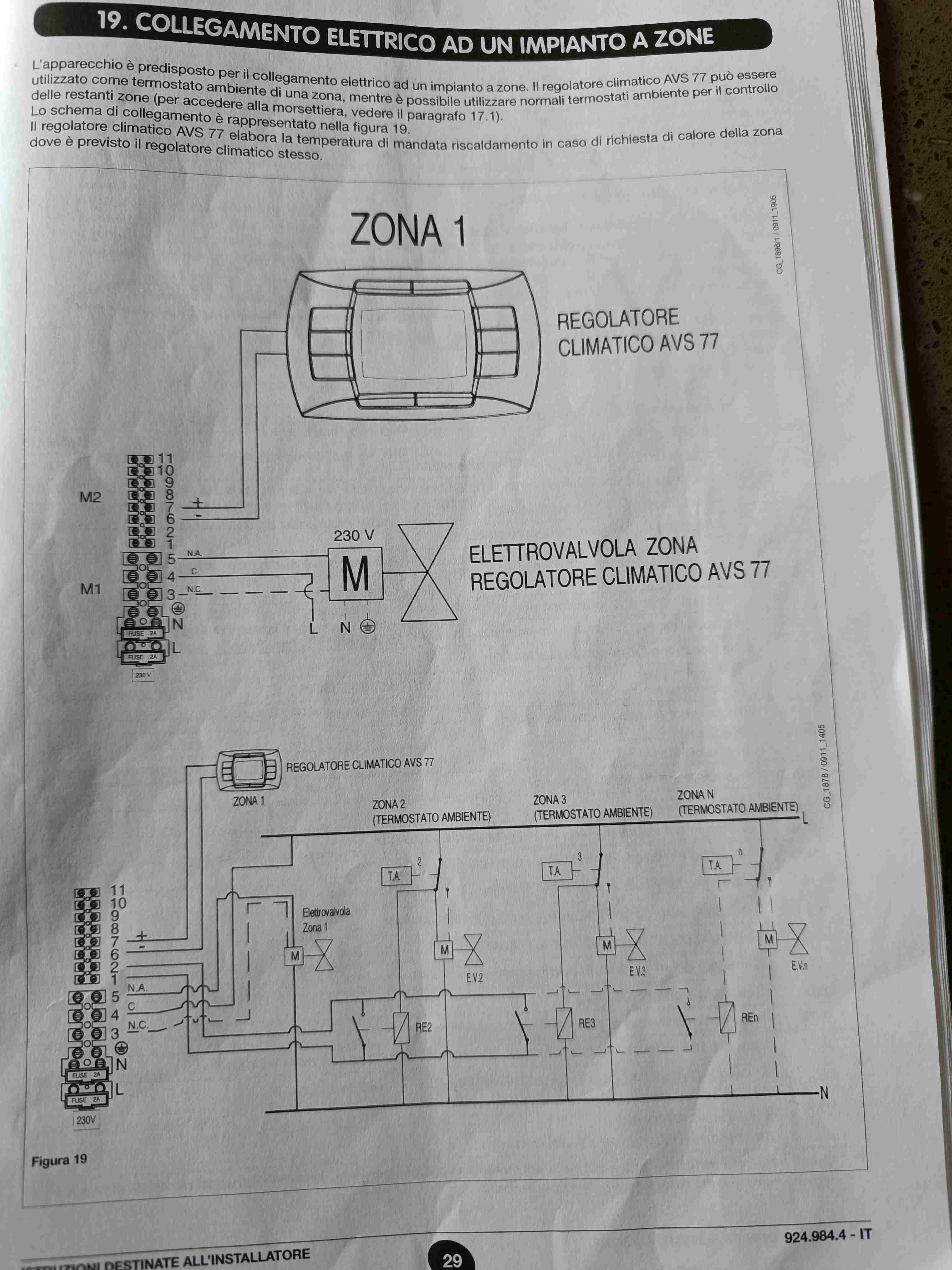

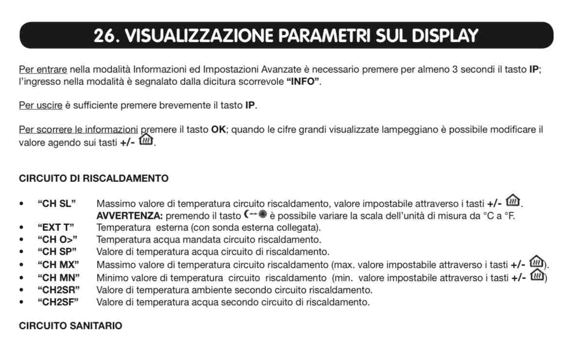

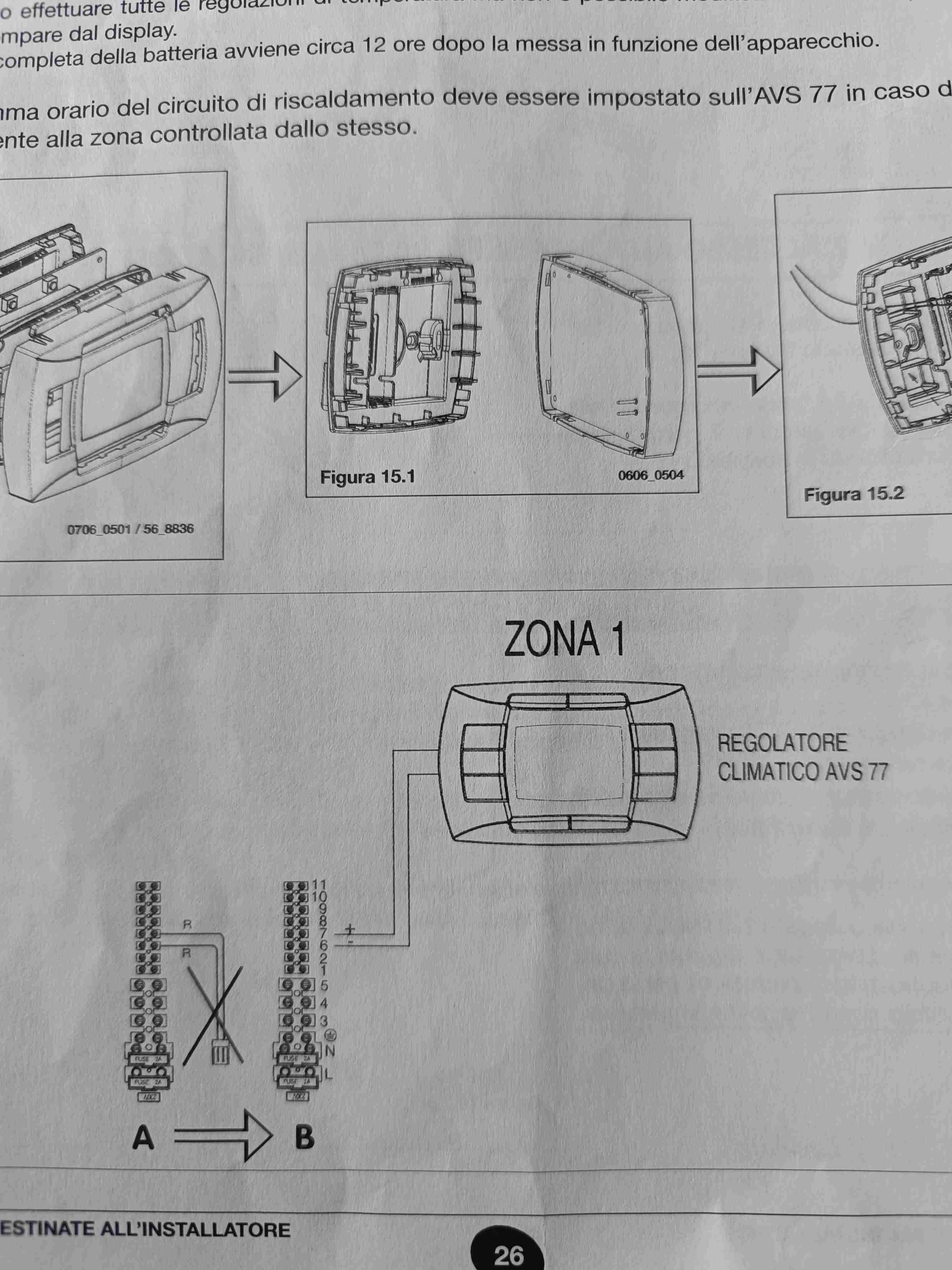

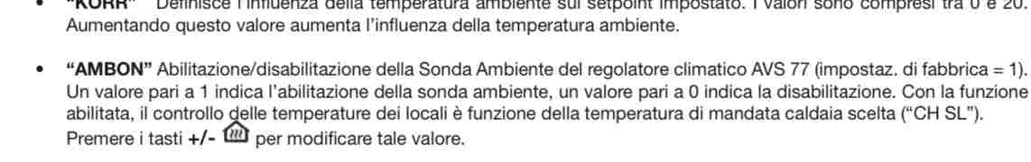

simonehme Inserito: 14 gennaio 2024 Segnala Inserito: 14 gennaio 2024 Buongiorno vorrei sostituire il mio vecchio termostato avs 77 Baxi con BTicino smarther. Come posso collegare ho provato a fare collegamento contatto in/off ma non funziona allego immagini istruzioni caldaia e termostato. Ringrazio anticipatamente chi vorrà rispondere
Stefano Dalmo Inserita: 14 gennaio 2024 Segnala Inserita: 14 gennaio 2024 (modificato) Scusa , ma il tuo non è un normale termostato ambiente , ma un comando remoto che controlla tutto , oltre alla temperatura ambiente , pure la temperatura della sanitaria e l’acqua del riscaldamento. O sbaglio? per cui questo deve rimanere e ne devi collegare uno nuovo per la temperatura ambiente . contatto pulito ( privo di tensione, altrimenti salta la scheda ) collegato sui contatti 1 e 2 di M2 e tra C- N A. Di un qualsiasi apparecchio WI FI Modificato: 14 gennaio 2024 da Stefano Dalmo
Maurizio Colombi Inserita: 14 gennaio 2024 Segnala Inserita: 14 gennaio 2024 (modificato) Da come la vedo io, i due termostati sono incompatibili, quello attualmente installato utilizza un protocollo interno per dialogare con la caldaia. Credo che sia possibile, ma bisognerebbe fare riferimento al manuale completo della caldaia, oppure chiedere informazioni al servizio clienti di Baxi, per avere la certezza di poterci collegare un classico termostato on-off come lo Smarther. P.S. Vedo che anche Stefano la pensa come me. Modificato: 14 gennaio 2024 da Maurizio Colombi
simonehme Inserita: 15 gennaio 2024 Autore Segnala Inserita: 15 gennaio 2024 Quote Come devo impostare avs77 x far controllare solo riscaldamento dallo smarther?
Stefano Dalmo Inserita: 15 gennaio 2024 Segnala Inserita: 15 gennaio 2024 Su produzione di solo sanitario
simonehme Inserita: 15 gennaio 2024 Autore Segnala Inserita: 15 gennaio 2024 Quote Fa solo la partenza poi si stacca la caldaia
Stefano Dalmo Inserita: 15 gennaio 2024 Segnala Inserita: 15 gennaio 2024 (modificato) Leggi bene il paragrafo 26 del tuo manuale devi disabilitare la sonda interna del c r . devi entrare nei parametri e impostare ambon , che troverai a 1 , portarlo a 0. ambon sta per ambiente on . qui in sintesi , altrimenti vai a leggere il libretto. mica hai la sonda esterna? c’è un riferimento pure a questa , se c’è o non c’è. Modificato: 15 gennaio 2024 da Stefano Dalmo
simonehme Inserita: 15 gennaio 2024 Autore Segnala Inserita: 15 gennaio 2024 Non ho sonda esterna, ho già fatto quella impostazione ma niente , devo lasciare sempre in sanitario ?
simonehme Inserita: 16 gennaio 2024 Autore Segnala Inserita: 16 gennaio 2024 Se disabilito riscaldamento da avs77 non parte la caldaia , se invece attivo il riscaldamento parte continua ad andare mantengo la temperatura di manda acqua impostata , non riesco a comandare tramite smarther
