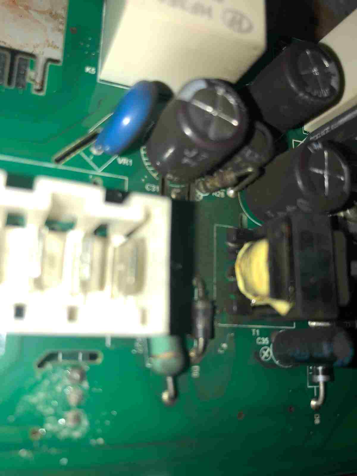

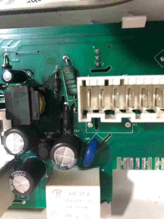

lukadody Inserito: 14 gennaio Segnala Share Inserito: 14 gennaio buonasera a tutti, oggi ho uno spiacevole guasto alla lavatrice. in pratica la prima volta si è bloccato il lavaggio a 29min mancanti. riprovando, mia moglie ha notato che arrivava a 1 ma senza smettere mai e senza centrifugare. facendo il reset visto su youtube, la lavatrice esegue carico,scarico e centrifuga. filtro pulito, spazzole con il tester danno continuità. smontato la scheda era un pò annerita, l'ho solo pulita. Link al commento Condividi su altri siti More sharing options...
UABC80 Inserita: 14 gennaio Segnala Share Inserita: 14 gennaio 55 minuti fa, lukadody ha scritto: spazzole con il tester danno continuità Quanto sono lunghe? Io le smonterei e controllerei comunque, specie se la macchina ha qualche anno e un buon numero di lavaggi sul groppone Link al commento Condividi su altri siti More sharing options...
Stefano Dalmo Inserita: 14 gennaio Segnala Share Inserita: 14 gennaio 1 ora fa, lukadody ha scritto: lavatrice esegue carico,scarico e centrifuga Quindi la centrifuga la fa ? Link al commento Condividi su altri siti More sharing options...
lukadody Inserita: 14 gennaio Autore Segnala Share Inserita: 14 gennaio se faccio la procedura di reset la centrifuga funziona in fase di lavaggio no Link al commento Condividi su altri siti More sharing options...
Stefano Dalmo Inserita: 14 gennaio Segnala Share Inserita: 14 gennaio Allora non sono le spazzole . credo che come prima cosa bisogna fare un controllo o sostituire tutti gli elettrolitici sulla scheda. Link al commento Condividi su altri siti More sharing options...
lukadody Inserita: 17 gennaio Autore Segnala Share Inserita: 17 gennaio Ci provo grazie. Dopo aver pulito la scheda ha funzionato per un po’. Poi errore 09, poi 08, adesso non parte più Link al commento Condividi su altri siti More sharing options...
Lockeid Inserita: 17 gennaio Segnala Share Inserita: 17 gennaio Per gli ultimi errori ti suggerisco di verificare bene tutte le connessioni. Per il difetto in origine ti racconto cosa mi è capitato. Una Candy Hover aveva il tuo stesso difetto. Naturalmente ho controllato motore, spazzole e tachimetrica = tutto ok. Ammortizzatori nella norma. Non sapevo più cosa fare così ho smontato la scheda e dopo controlli vari tutto ok. Stavo quasi per comprare una nuova scheda ma prima ho voluto controllare anche il resto delle componentistiche; non si sa mai! Trovai la resistenza a marchio Thermowatt che aveva una dispersione verso terra infinitesimale o comunque non sufficiente da far scattare il differenziale. Una volta sostituita la macchina a ripreso a funzionare regolarmente. MIsteri dell'elettronica o mia incompetenza non so! Potrebbe non essere il tuo caso ma tienilo in considerazione.assieme agli altri suggerimenti. Saluti Link al commento Condividi su altri siti More sharing options...
lukadody Inserita: 17 gennaio Autore Segnala Share Inserita: 17 gennaio piccolo aggiornamento chiedo scusa se insisto, ma mia moglie mi ha messo alle strette. visto l'errore 09 ho acquistato una scheda che arriverà a giorni, nel frattempo sono riuscito a farla partire, ma sentivo un rumore elettrico, mi affaccio e vedo delle scintille provenire dal motore. spengo per paura di fiamme libere, la faccio ripartire ma nulla, facendo girare il motore errore 09. cosi, innervosito, ho dato 2 colpi al motore con il manico del cacciavite ed è ripartita, ha centrifugato anche regolarmente. la mia domanda è :"ma le spazzole usurate danno origine a queste scintille? spero di essere in tempo per annullare l'ordine della scheda. ringrazio per la pazienza Link al commento Condividi su altri siti More sharing options...
Stefano Dalmo Inserita: 17 gennaio Segnala Share Inserita: 17 gennaio Scusa , ma invece di fare domande a cui non si può rispondere con certezza , visto che dobbiamo decifrare in base a quello che riporti , non stando sul posto , non credi sia più facile per te , verificare ? smonta il motore e svita le spazzole . ci vuole 10 minuti e avrai la certezza con o tuoi occhi . Link al commento Condividi su altri siti More sharing options...
lukadody Inserita: 17 gennaio Autore Segnala Share Inserita: 17 gennaio ok domani procedo, grazie Link al commento Condividi su altri siti More sharing options...
UABC80 Inserita: 18 gennaio Segnala Share Inserita: 18 gennaio … e così come hai postato le foto della scheda puoi postare quelle delle spazzole smontate e del collettore del motore in modo da valutare in che stato è l'insieme 😉 Link al commento Condividi su altri siti More sharing options...
lukadody Inserita: 18 gennaio Autore Segnala Share Inserita: 18 gennaio grazie a tutti per l'aiuto, erano le spazzole completamente consumate Link al commento Condividi su altri siti More sharing options...
Annina00 Inserita: 30 gennaio Segnala Share Inserita: 30 gennaio Buonasera, un favore. Potreste darmi il valore del varistore in foto? Link al commento Condividi su altri siti More sharing options...
Alessio Menditto Inserita: 30 gennaio Segnala Share Inserita: 30 gennaio Annina non ci si può accodare, per favore apri una tua discussione linkando questa se vuoi, e vedrai che Luka ti risponderà volentieri se torna in forum, anche perché è dal 18 gennaio che non entra. Link al commento Condividi su altri siti More sharing options...
