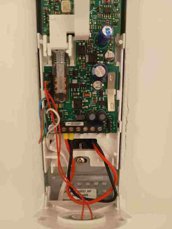

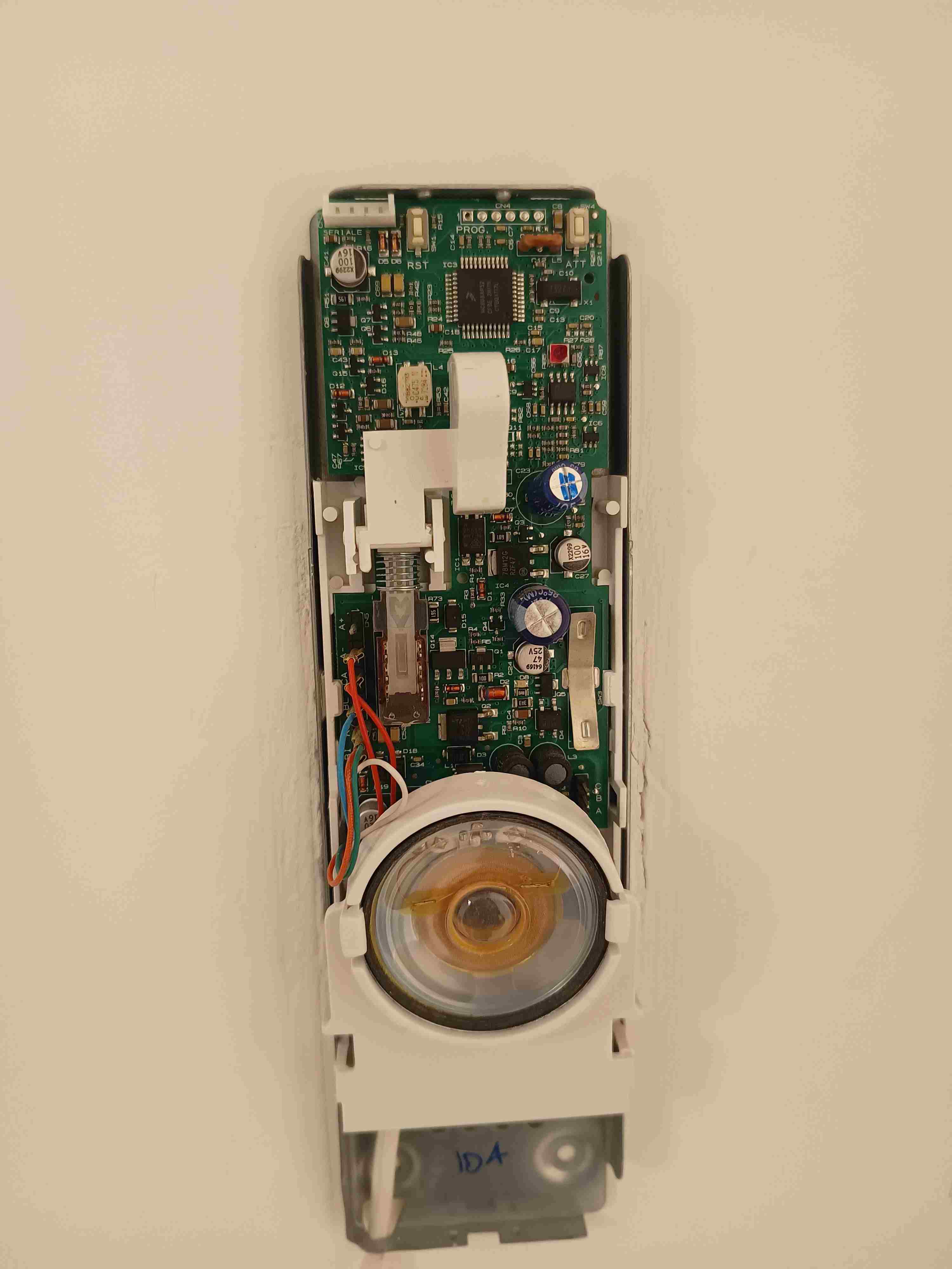

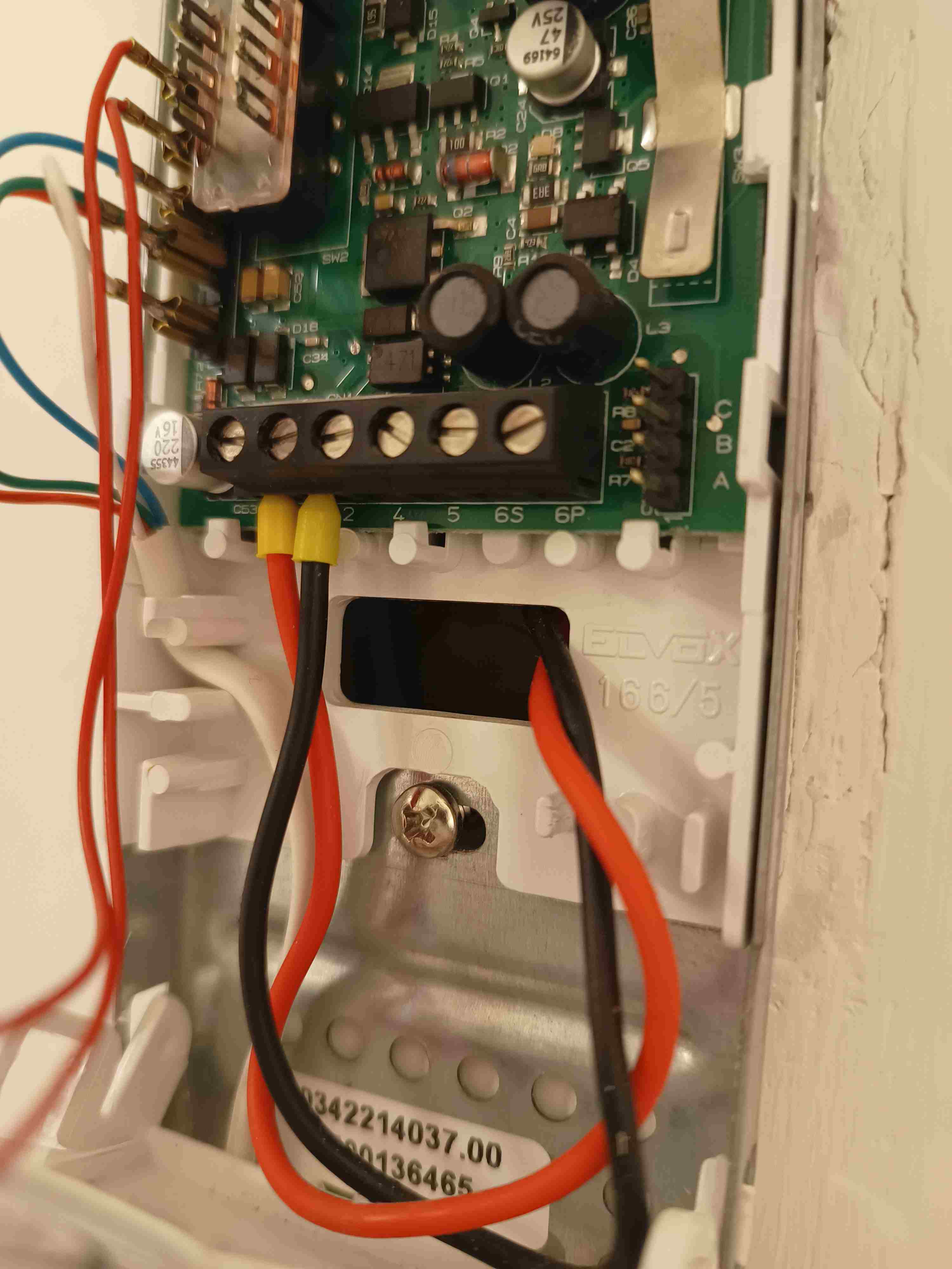

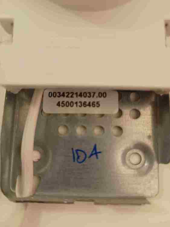

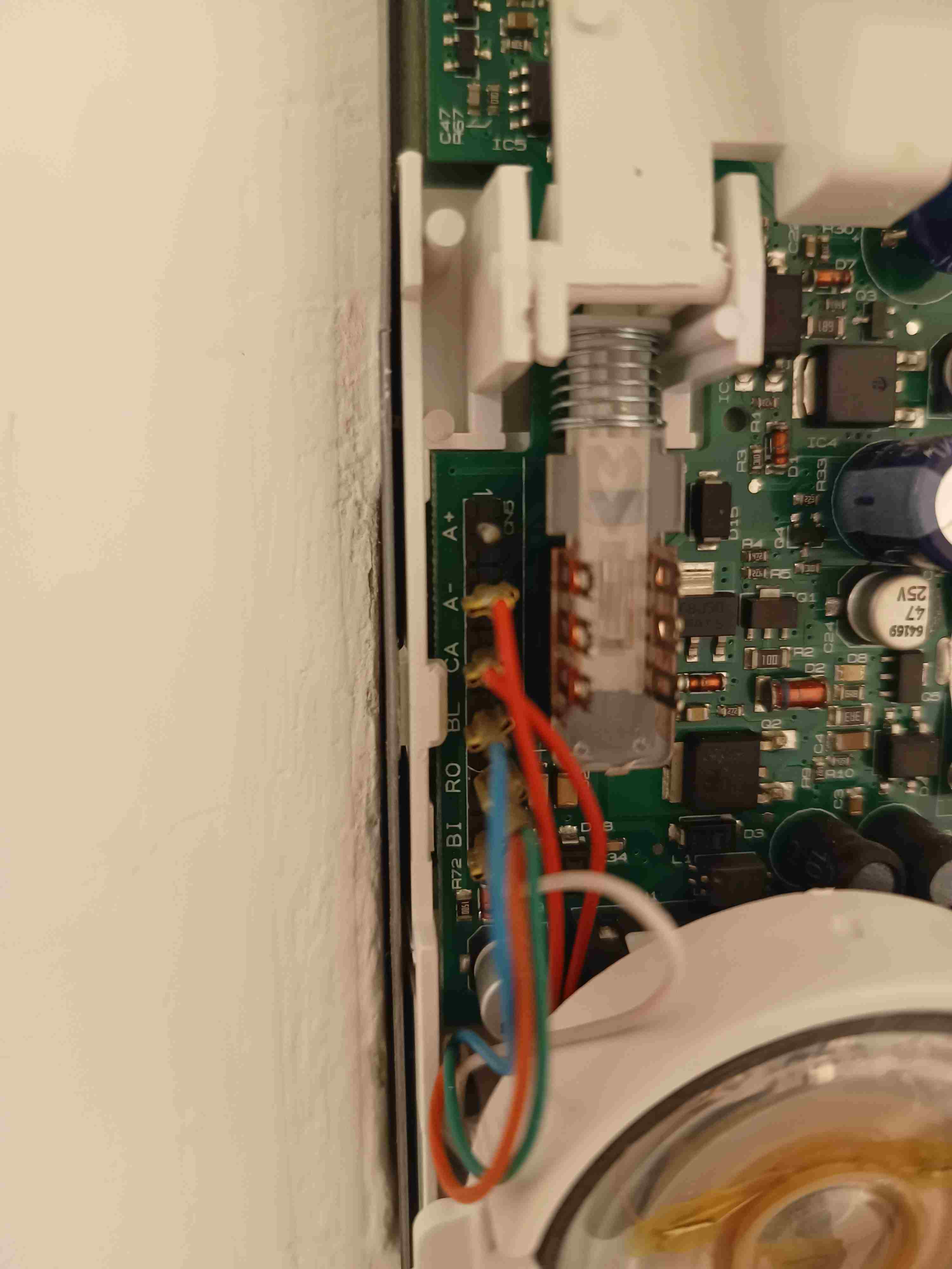

Elvox modello sconosciuto
Buongiorno a tutti, qualcuno saprebbe gentilmente dirmi di che modello si tratta?
Inoltre vorrei renderlo smart, cosa mi consigliate?
- semplice sonoff per aprire il cancello
- gateway Vimar 2F+
- citofono smart Vimar tipo Tab 5s
- ring intercom
Grazie a tutti e saluti!!
Ciao giaxjfcaler,
Il 14/1/2024 alle 23:17 , giaxjfcaler ha scritto:
qualcuno saprebbe gentilmente dirmi di che modello si tratta?
Sicuramente è un citofono del sistema "2 Fili Plus" di Elvox e più precisamente l'articolo 8879:
https://www.vimar.com/irj/go/km/docs/z_catalogo/DOCUMENT/49400613A0_R03.79918.pdf
Prova ad aprire il citofono e guardare se c'è scritto l'articolo dietro alla leva di aggancio della cornetta / chiusura conversazione.
Il 14/1/2024 alle 23:17 , giaxjfcaler ha scritto:
vorrei renderlo smart, cosa mi consigliate?
- semplice sonoff per aprire il cancello
Ti servirebbe un "Relè ripetitore di chiamata" Vimar 0171/101 e collegarlo come da secondo schema a pag. 17 nel link sopra.
Dopo di che il contatto del ripetitore lo colleghi al contatto del Son/off o ad uno Shelly e poi con un altro dispositivo simile lo colleghi al pulsante di apertura del cancello, però così non puoi parlare con chi è dalla targa esterna:
Il 14/1/2024 alle 23:17 , giaxjfcaler ha scritto:
- ring intercom
In teoria sì, ma non ho idea con certezza se funzioni realmente con il sistema "2 Fili Plus".
Il 14/1/2024 alle 23:17 , giaxjfcaler ha scritto:
- citofono smart Vimar tipo Tab 5s
Se c'è anche la telecamera all'esterno del condominio (presumo sia appunto un condominio), è sicuramente la miglior soluzione, vedi, parli, apri e fai tutto come se fossi in casa.
Vedi appunto gli articoli 40515, oppure 40517 (Tab 7S).
Il 14/1/2024 alle 23:17 , giaxjfcaler ha scritto:
- gateway Vimar 2F+
No, non è sufficiente solo questo per fare l'impianto che vorresti, la cosa diventerebbe un po' più complessa
Grazie mille Roby73 sei stato gentilissimo!! Ti aggiorno sui prossimi sviluppi
31 minuti fa, giaxjfcaler ha scritto:
Ti aggiorno sui prossimi sviluppi
Ottimo, ciao prego
