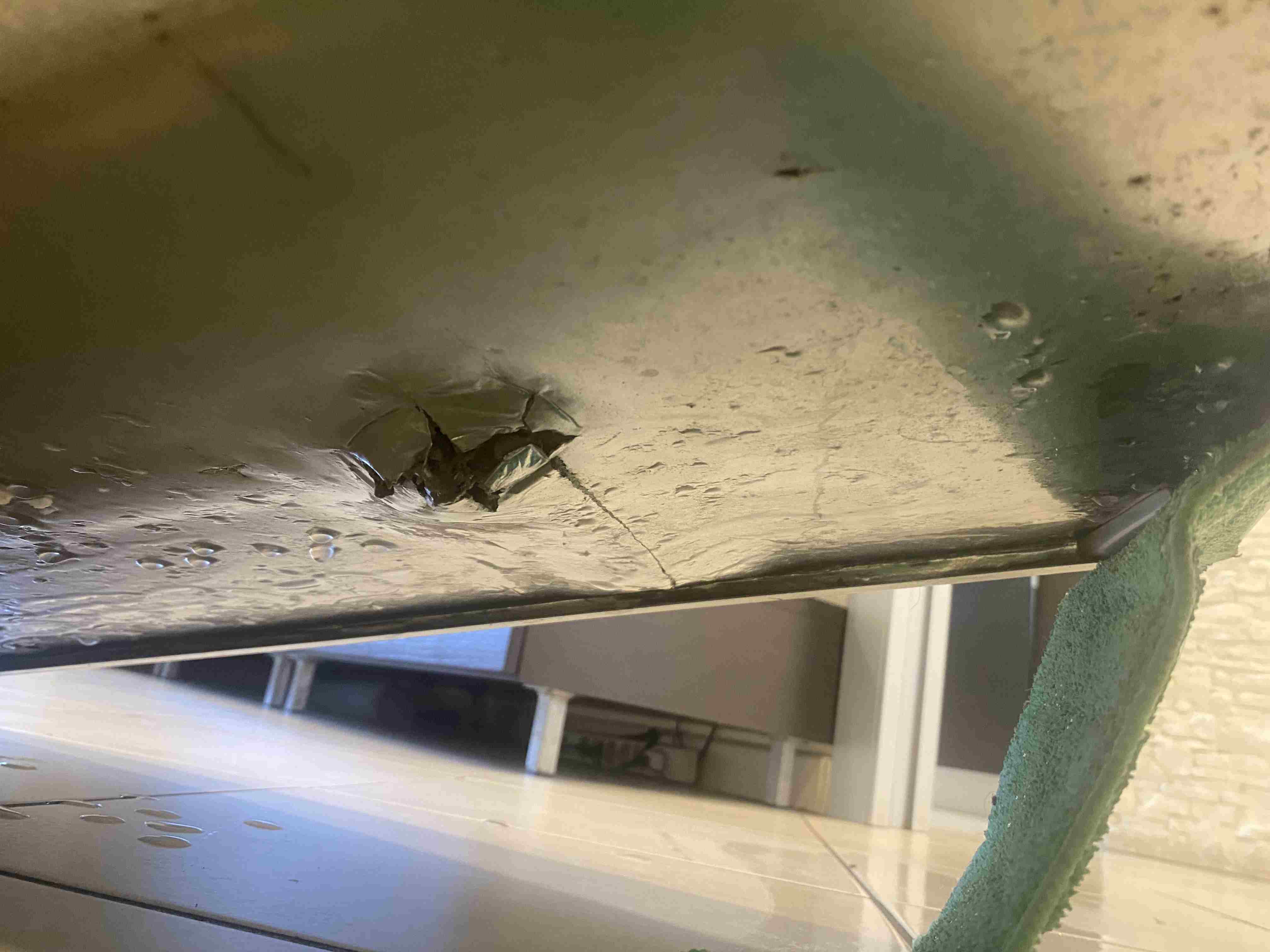

Frigo Miele bucato
belfek
Buongiorno invio foto del fondo frigo miele.
spostandolo ho trovato bagnato a terra l’ho inclinato e si è bucato, credo toccando, dal ghiaccio
si può riparare o da buttare?
gracie
Link al commento
Condividi su altri siti
Stefano Dalmo
Fai sciogliere tutto il ghiaccio   E  asciuga per bene se puoi  , poi va  aperta la parte malata  , e valutato se mettendo della schiuma espansa  può isolare la zona  .  Una volta indurita  , si liscia al fondo e
poi per finire si incolla un foglio di carta argentata ,alluminio .
Link al commento
Condividi su altri siti
Grazie innanzi tutto.
chiedo si deve agire da dentro che ho visto è sigillato e chiuso oppure da sotto dove c’è il buco ?
mi puoi consigliare i marchi e dove comprarli di schiuma e adesivo o altro occorrente
grazie ancora
Link al commento
Condividi su altri siti
