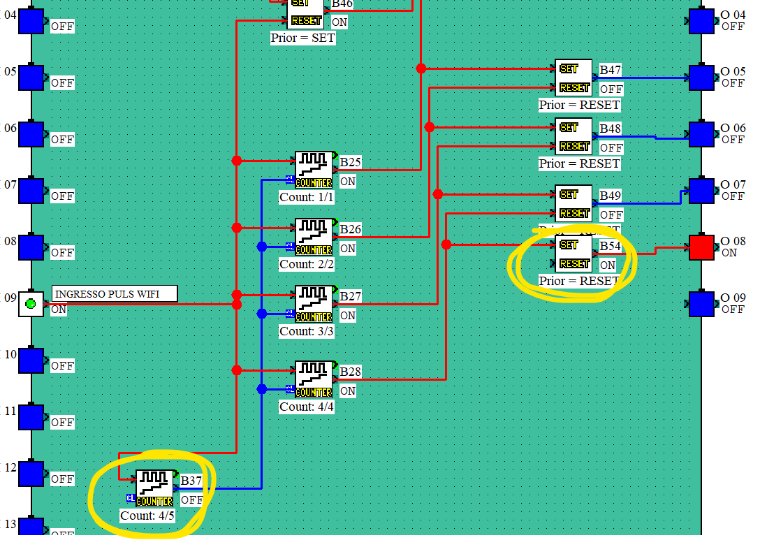

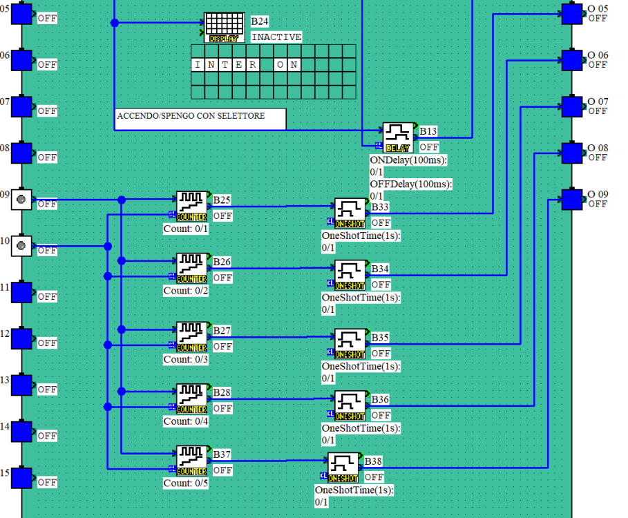

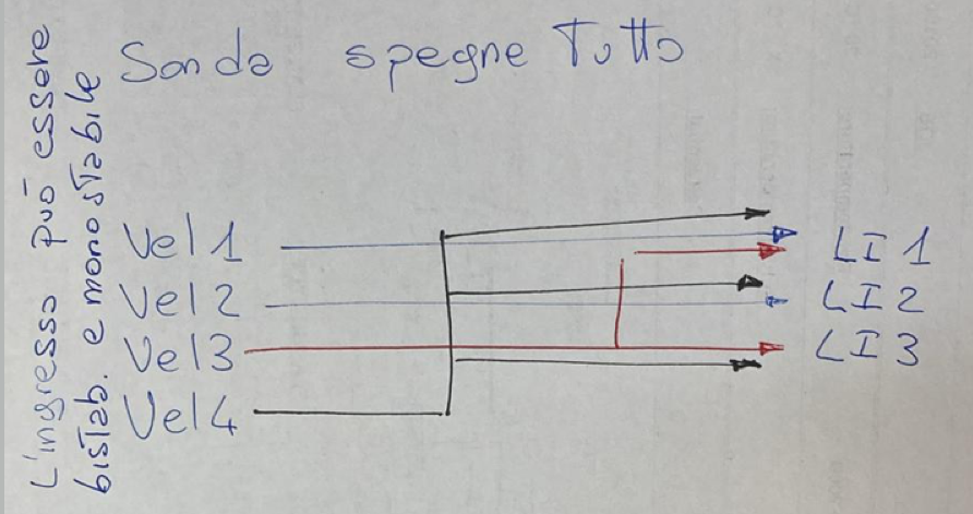

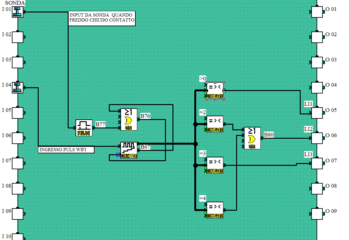

Richiesta aiuto programma Alpha2 Mitsubishi
gb13301
Buongiorno a tutti,
spero di essere nella sezione corretta e di prendere caziate da qualcuno....
Mi potreste iutare nel creare una "logica" su un plc AL2?
Vorrei premendo un pulsante chiudere in sequenza le uscite 1, 2, 3, 4, imitando un selettore a scatti.
1-premo pulsante mi si chiude uscita 01
2-premo nuovamente pulsante mi si apre uscita 01 e mi si chiude 02
3-premo nuovamente pulsante mi si apre uscita 02 e mi si chiude 03
4-premo nuovamente pulsante mi si apre uscita 03 e mi si chiude 04
5-premo nuovamente pulsante mi si apre uscita 04
Spero di non aver scritto "boiate"....
Grazie a tuttiiiiiiii!!
Link al commento
Condividi su altri siti
Quindi tutte le volte che rilevi il fronte positivo dell'ingresso del pulsante incrementi di 1 una memoria.
In base al valore contenuto in questa memoria resetti una uscita e ne setti un altra
Al raggiungimento del valore 5 resetti l'uscita e rimetti a 0 la memoria .
Detta moooooooolto terra a terra.
Da scrivere poi con il linguaggio del plc che menzioni e che non conosco.
Link al commento
Condividi su altri siti
Eeeee si .... grazie tante!! Ladder, fronte positivo.... scrivete terra terra !! Sono un metalmeccanico io !!😁
Da quanto scrive drn5 capisco che devo fare la "procedura" con un counter, sbaglio??!!
Grazie e SCUSATE l'IGNORANZA !!!
Link al commento
Condividi su altri siti
Hai scaricato il manuale del PLC? Lo hai letto? Perché sennò l'alternativa è aspettare che qualche anima pia qui ti scriva il programma e te lo venga a caricare. Con il mio post sopra hai quanto ti serve per farlo, ma ti devi sbattere un po'.... Giusto per essere franchi...
Link al commento
Condividi su altri siti
6 ore fa, drn5 ha scritto:
Hai scaricato il manuale del PLC? Lo hai letto? Perché sennò l'alternativa è aspettare che qualche anima pia qui ti scriva il programma e te lo venga a caricare. Con il mio post sopra hai quanto ti serve per farlo, ma ti devi sbattere un po'.... Giusto per essere franchi...
Ciao buongiorno, ho scaricato sia il manuale del PLC che del programma. Quest'ultimo però è molto molto "scarno".
Ieri sera ho provato con la funzione "contatore", forse, dico forse, ci sono riuscito.
Alemeno con la simulazione funziona.
Sotto vedi cio che fatto, per resettare e portare i contatori a zero pensavo di collegare luscita 9 allingresso 10 cosi da portarli a zero.
Dici puo funzionare ed essere corretto?
Ti ringrazio in primis per la tua franchezza e per il tempo e laiuto che mi stati dando.
Ti auguro una buona giornata.
Link al commento
Condividi su altri siti
Una strada può essere quella che hai preso, quando arrivi a 5 la metti sul M di appoggio e palleggi con i reset (cosi non sprechi usvitacevingresso fisico)
Altrimenti al posto dei contattori fai i set e reset
Link al commento
Condividi su altri siti
29 minuti fa, max.bocca ha scritto:
Una strada può essere quella che hai preso, quando arrivi a 5 la metti sul M di appoggio e palleggi con i reset (cosi non sprechi usvitacevingresso fisico)
Altrimenti al posto dei contattori fai i set e reset
Grazie!! Appena avrò 5 min ci provo !!
grazieeee
Link al commento
Condividi su altri siti
Ciao a tutti, oggi ci ho provato per ore....
Ma voi come fate a resettare i contatori?
Che logica usate?
Non riesco a trovare il modo di resettare il contatore evienziato e la B54.
Mi dareste qualche suggerimento?
Link al commento
Condividi su altri siti
Buongiorno a tutti.
Finalmente ho finito il mio progetto.
Programma Plc ok, inverter ok, adesso tutto funziona con la logica giusta.
GRAZIE A TUTTI DEL VOSTRO AIUTO👍🏽🙏🏼
Link al commento
Condividi su altri siti
Buongiorno a tutti,
Come avevo scritto ho finito il mio progetto, sotto unmmagine di come ho fatto:
Pulsante, contatore, e poi vado a comparare gli ingressi cosi da "alzare" le uscite.
Adesso pero vorrei implementarlo per farlo diventare piu fruibile senza usare il "loop" come da immagine sopra.
Mi spiego meglio:
-ho una basetta con 4 relè wifi
-gli ingressi sullinverter sono 3 e in modalita binaria
-Vorrei premendo il tasto 1 che partisse a velocità 1, tasto 3 "sganciare vleocità 1 e lanciasse velocita 3, ecc.
Per fare questo che logica usate/usereste sul plc?
Ho tentato diverse volte a simularlo ma o per una cosa o per laltra non mi funziona.
Se avete qualche minuto mi poterste dare una dritta?
Magari uno schizzo odelle indicazioni asrebbe ben gradite.
Grazie a tutti e buona domenica.
Link al commento
Condividi su altri siti
Devi farlo con dei Set/Reset.
Es. Tasto 1 setta Li1 e resetta tutti gli altri
Tasto 2 setta Li2 e resetta tutti gli altri
Tasto 3 setta Li1 e Li3 e resetta gli altri.
Tasto 4 resetta tutto
Link al commento
Condividi su altri siti
1 ora fa, max.bocca ha scritto:
Devi farlo con dei Set/Reset.
Es. Tasto 1 setta Li1 e resetta tutti gli altri
Tasto 2 setta Li2 e resetta tutti gli altri
Tasto 3 setta Li1 e Li3 e resetta gli altri.
Tasto 4 resetta tutto
Unica cosa che non mi torna è che vorrei usare 4 velocità, ma ho 4 ingressi che posso definire come bistabili o monostabile (pulsante)
in questo caso come faresti ?
sempre con set/reset?
Link al commento
Condividi su altri siti
Puoi fare doppia funzione su un tasto.
Se premi 《1sec fa off e 》1sec fai on
Puoi devi decidere tu... puoi fare anche and di due tasti ...
Link al commento
Condividi su altri siti
8 minuti fa, max.bocca ha scritto:
Puoi fare doppia funzione su un tasto.
Se premi 《1sec fa off e 》1sec fai on
Puoi devi decidere tu... puoi fare anche and di due tasti ...
Cavolooooo !!
ottima idea !!
GRAZIEEEE sei un genio !
Adesso deve vedere come fare il programma !!
Link al commento
Condividi su altri siti
