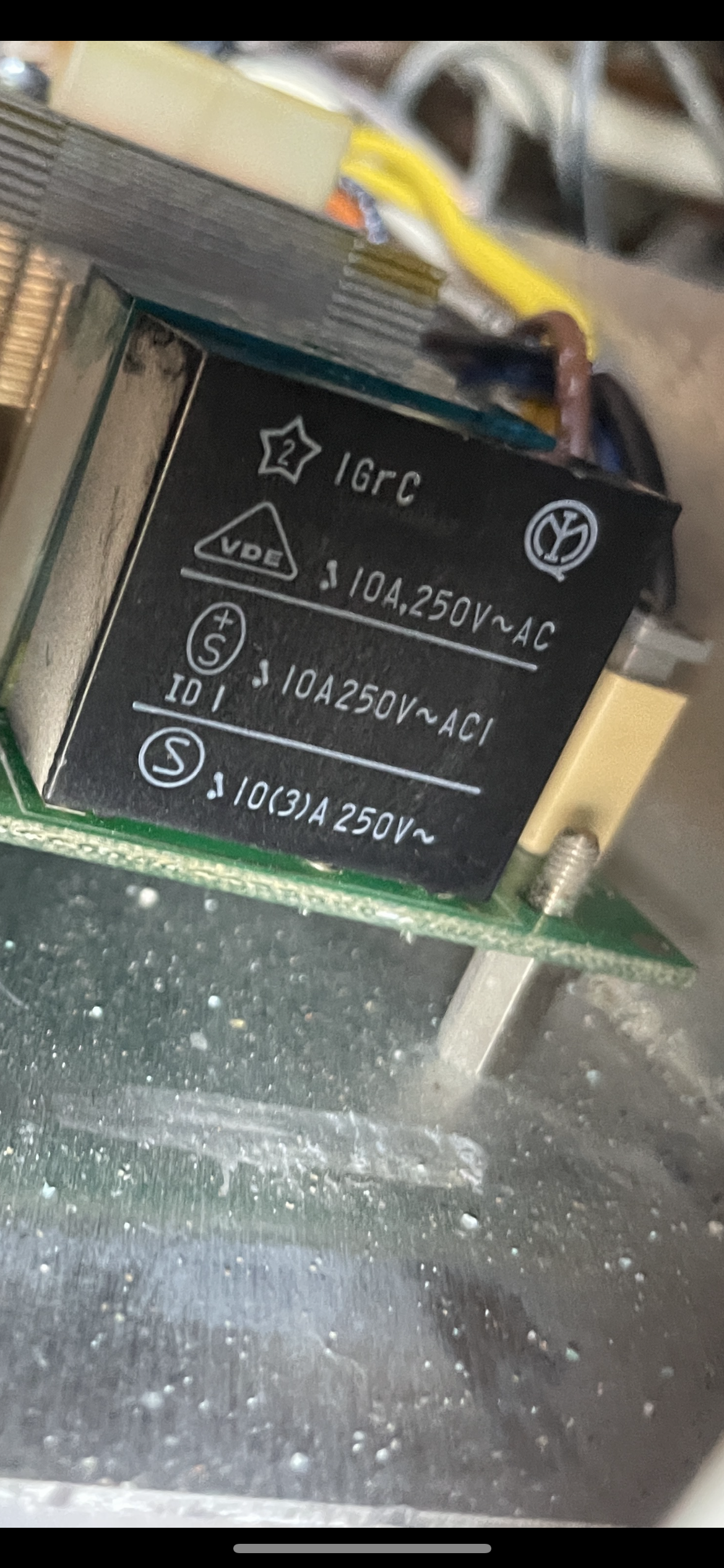

michaelmodena Inserito: 15 gennaio 2024 Segnala Inserito: 15 gennaio 2024 Salve qualcuno sa darmi informazioni riguardo a questo rele o una scheda tecnica? non riesco a capire se la bobina è a 24v o 220
Dumah Brazorf Inserita: 15 gennaio 2024 Segnala Inserita: 15 gennaio 2024 Probabilmente è scritto sull'altra faccia.
michaelmodena Inserita: 15 gennaio 2024 Autore Segnala Inserita: 15 gennaio 2024 Grazie volevo evitare di smontarlo
mc1988 Inserita: 15 gennaio 2024 Segnala Inserita: 15 gennaio 2024 (modificato) Quello che leggi ("10A 250V") è la portata dei contatti, non le caratteristiche della bobina. Se vuoi evitare di dissadarlo, prova a vedere se riesci a risalire dal circuito stampato alla tensione che arriva alla bobina. Ciao mc1988 Modificato: 15 gennaio 2024 da mc1988
michaelmodena Inserita: 15 gennaio 2024 Autore Segnala Inserita: 15 gennaio 2024 Grazie essendo gli altri due rele 24v presumo lo sia anche questo
