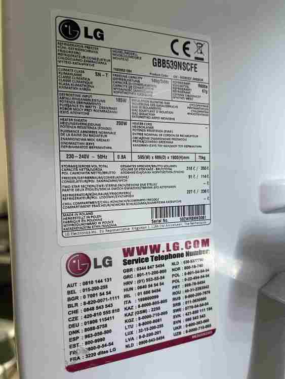

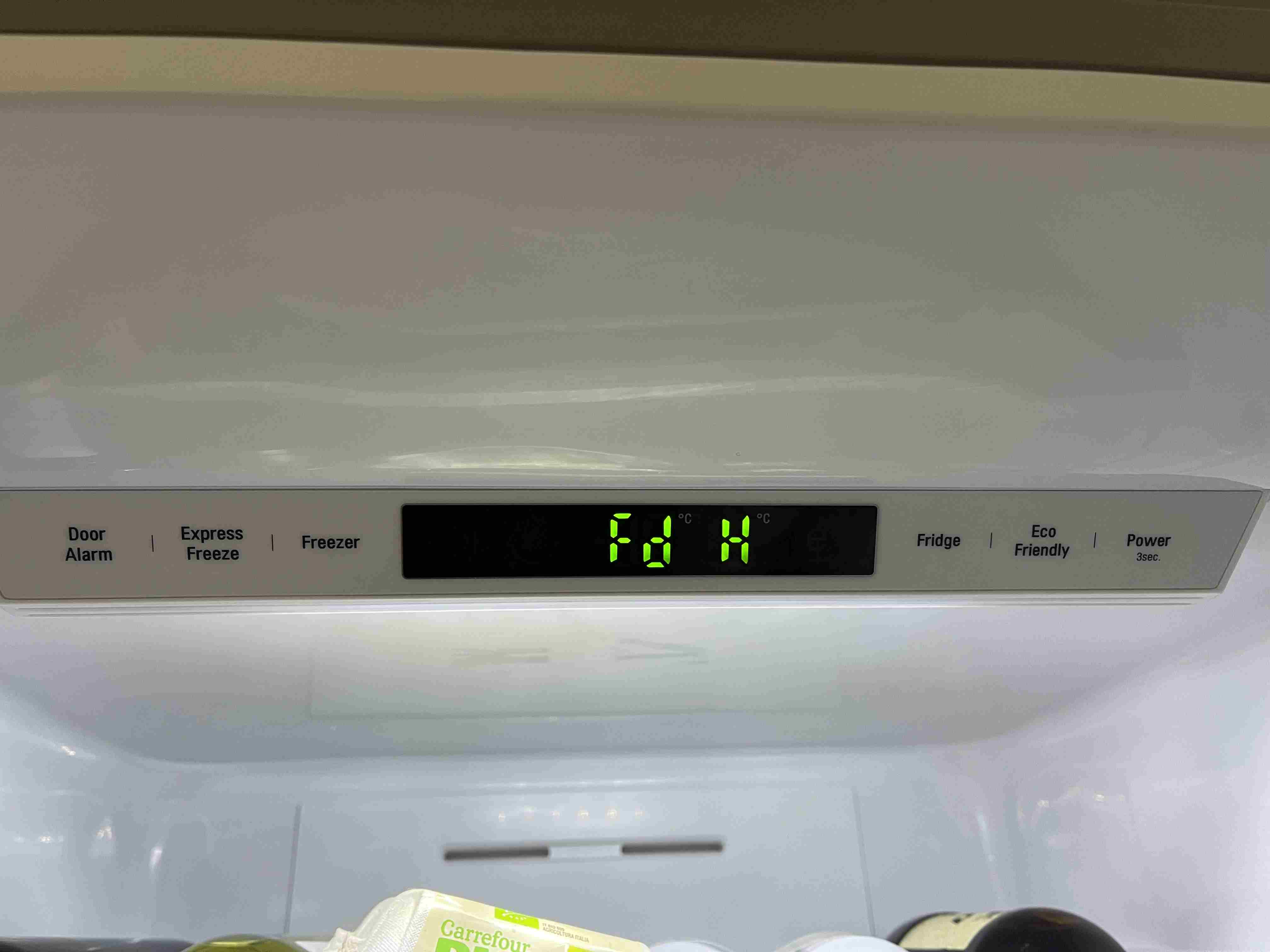

Elena75 Inserito: 15 gennaio 2024 Segnala Inserito: 15 gennaio 2024 Buonasera a tutti.Mi chiamo Elena. Grazie per avermi accolto. Ho un problema col frigorifero in oggetto.Trovavo acqua per terra a volte.Il mio compagno grazie ad un vostro post ha trovato la serpentina ghiacciata.Tolto il ghiaccio dopo qualche ora e’ comparso l’errore.Abbiamo staccato la corrente e lasciato il frigo combinato aperto per 5giorni per effettuare uno sbrinamento totale.Ma dopo 24ore e’ ricomparso. Sapreste darci un aiuto per favore?Il mio compagno e’ “pratico” con l’elettricistica,ma.. un cordiale saluto
Stefano Dalmo Inserita: 15 gennaio 2024 Segnala Inserita: 15 gennaio 2024 Consiglio di verificare , una volta fatto lo sbrinamento , se avviene il defrost , con conseguente acqua che cade nel contenitore di raccolta posto nel vano motore . Però se non cade acqua in questo contenitore , molto probabilmente , c'è un problema di sbrinamento , dovuto ,o alla resistenza o a componenti che sono andati a friggersi , Comunque non è una cosa semplice , intanto sarebbe il caso di portare il tubicino di scarico verso l'esterno e messo in un bicchiere , così da essere certi dello scarico condensa , poi se non scarica , bisogna accedere all'evaporatore e controllare la resistenza , i sensori ecc
