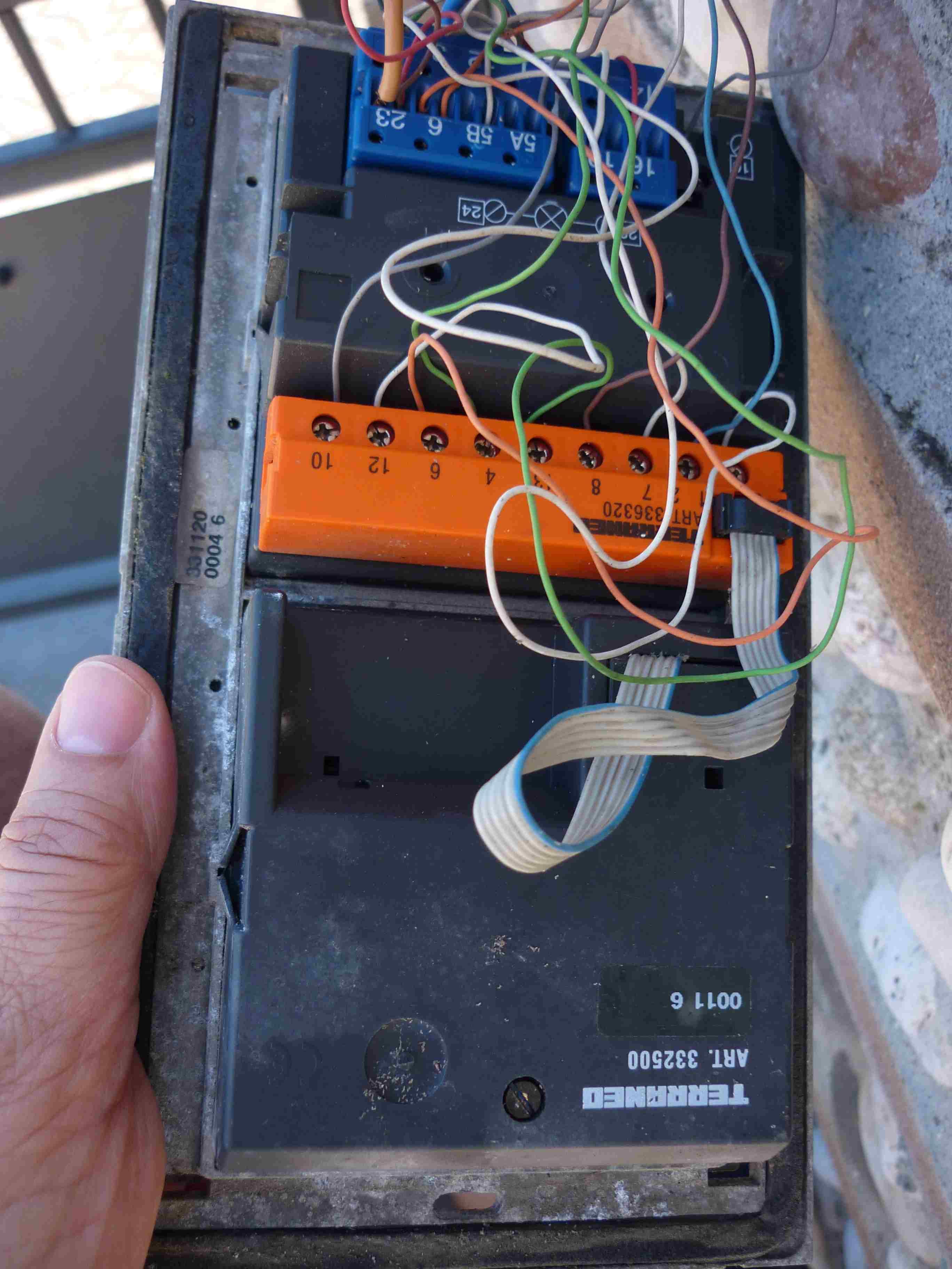

Citofono Terraneo posto esterno
Buon Giorno,
L'altoparlante del posto esterno del mio citofono Terraneo non funziona più: quando si schiaccia il pulsante di chiamata esterno non si sente più il cicalino e non si sente chi risponde dal posto interno.
La telecamera funziona e, chi risponde dall'interno, sente chi sta fuori.
Il videocitofono è un analogico a 7+1 fili
Vi allego una foto e vi chiedo conferma che, il pezzo da ordinare è il 332120, grazie.
Vi chiedo inoltre se, secondo voi, è fattibile la sola sostituzione dell'altoparlante.
Maurizio Colombi
2 ore fa, cruise ha scritto:
il pezzo da ordinare è il 332120,
Dal retro direi proprio di si.
In ogni modo il codice è riportato sull'apparecchio.
2 ore fa, cruise ha scritto:
è fattibile la sola sostituzione dell'altoparlante.
Se lo trovi, si può sostituire senza problemi.
Grazie Maurizio,
La foto risale a qualche anno fa... volevo un vostro parere sull'articolo da acquistare perché smontare il posto esterno con -5 °C non è piacevole 😁 e volevo procurarmi il pezzo in modo da smontare e rimontare in giornata.
A questo punto provo a procurarmi l'altoparlante che dovrebbe essere da 30 ohm e, la prima giornata di sole, provo l'intervento.
