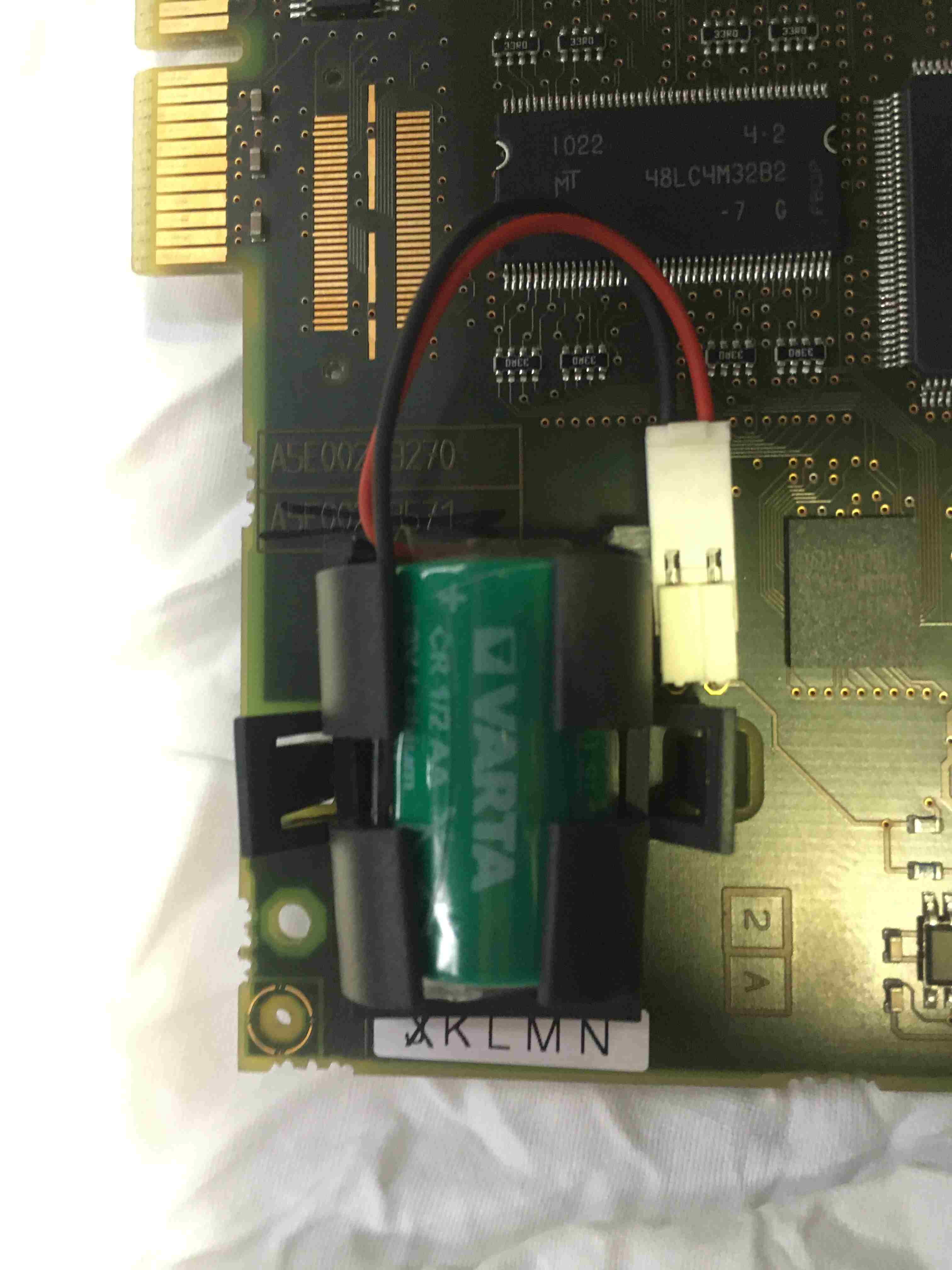

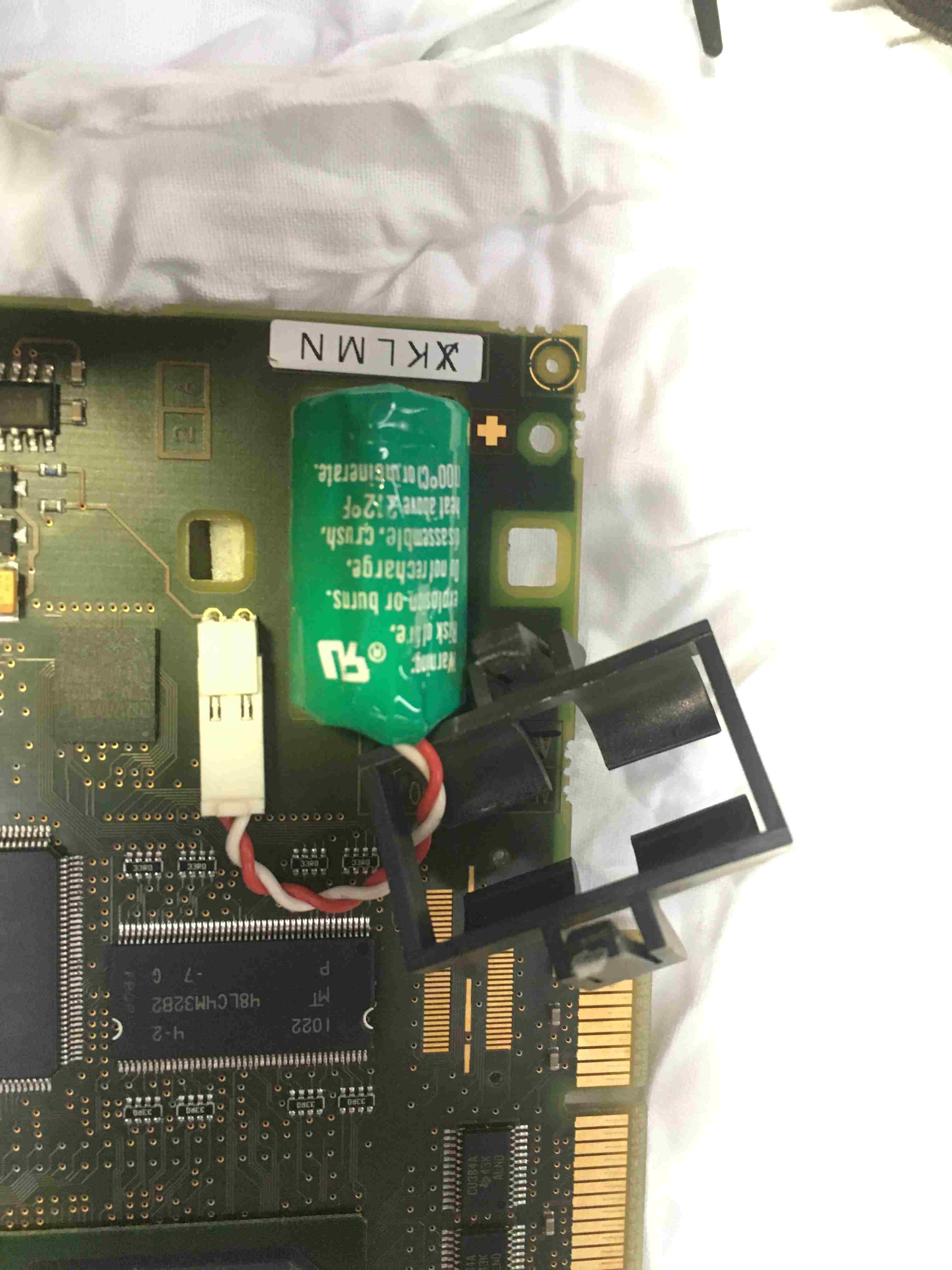

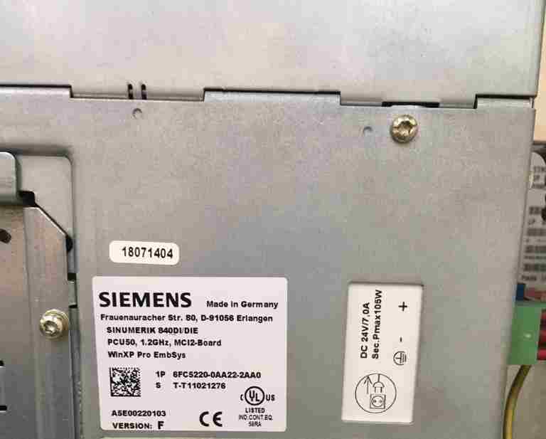

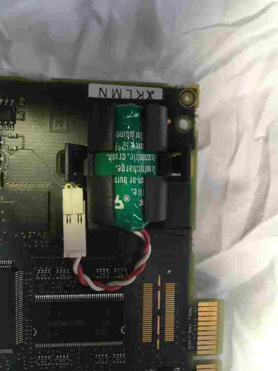

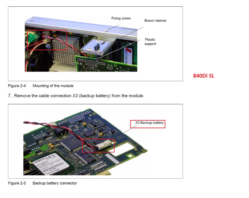

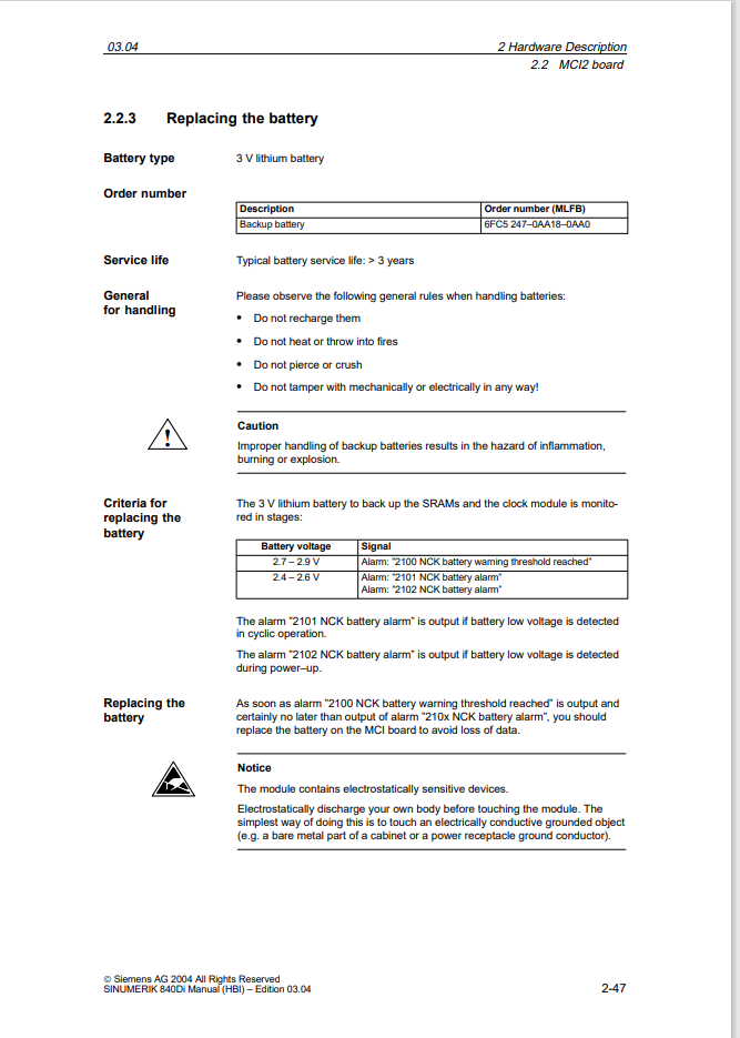

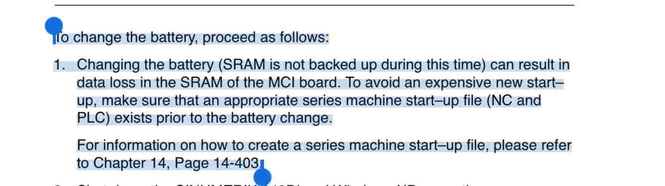

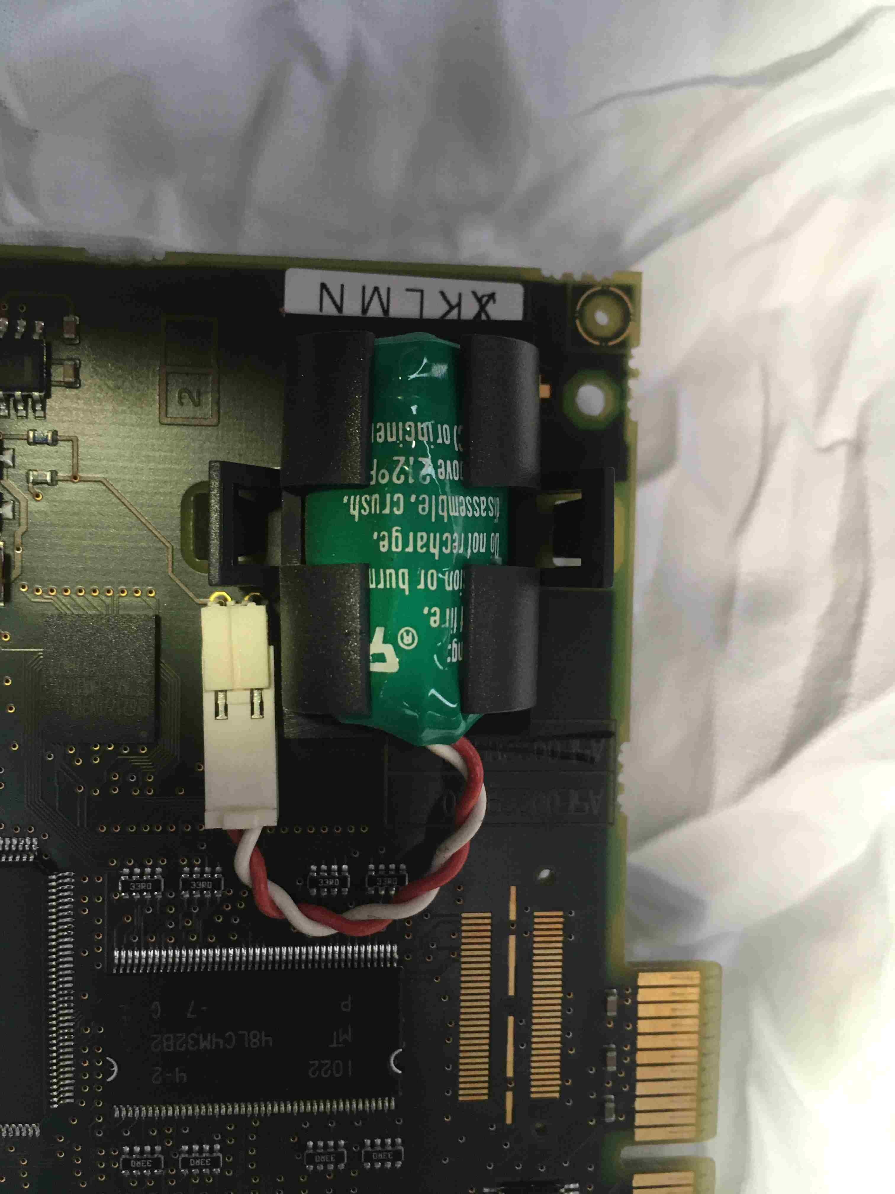

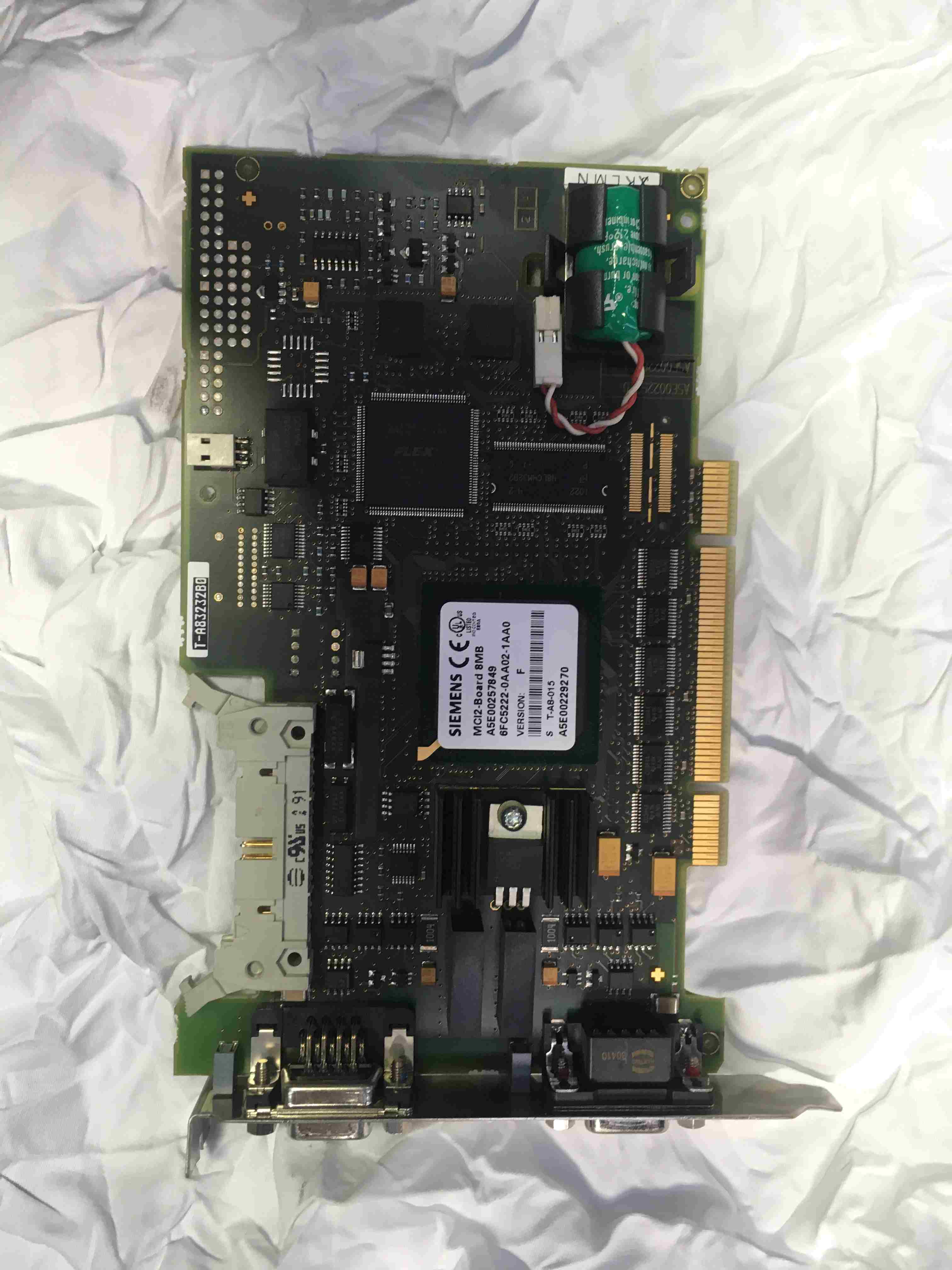

piccio72 Inserito: 16 gennaio 2024 Segnala Inserito: 16 gennaio 2024 Buongiorno mi è uscito l'allarme 2100 intervento soglia di preallarme batteria NCK, (sinumerik 840di/die), devo sostituire la batteria. Ho eseguito il backup su una chiavetta, sul manuale c'è scritto di eseguire l'intervento con il pc spento, devo capire se devo intervenire con tensione o senza tensione. Ricordo che su alcuni Sinumerik esiste un condensatore che ti permette in breve tempo di sostituire la batteria, mentre su questo manuale non c'è scritto da nessuna parte. Qualcuno gentilmente mi può aiutare
dina_supertramp Inserita: 16 gennaio 2024 Segnala Inserita: 16 gennaio 2024 Sono abbastanza sicuro vada fatto a CN acceso... Replacing the dual fan/ battery module - SINUMERIK 840D sl NCU 7x0.3 PN, NCU 7x0.3B … - ID: 99922219 - Industry Support Siemens Note The dual fan/battery module can be replaced during operation. If you choose to do this, remember that the NCU can only be operated for a maximum of 1 minute without fans. If this time is exceeded, it will shut itself down.
piccio72 Inserita: 16 gennaio 2024 Autore Segnala Inserita: 16 gennaio 2024 ma il mio sinumerik è 840di non 840d
dina_supertramp Inserita: 16 gennaio 2024 Segnala Inserita: 16 gennaio 2024 (modificato) Hai ragione.... Leggi qui, parla del 840Di Alarm 2100 in Sinumerik 840d sl - 266908 - Industry Support Siemens If you have 840Di - You need to open PCU 50.3 & check MCI board. You will find battery connected to MCI board for SRAM data backup Please note, do not replace or remove battery unless & until you have correct battery in your hand, till then you can keep your system ON, do not switch off power supply of system. You need to replace battery (in power OFF condition) quickly less than 10 minutes so that SRAM data will not get lost. Modificato: 16 gennaio 2024 da dina_supertramp
piccio72 Inserita: 16 gennaio 2024 Autore Segnala Inserita: 16 gennaio 2024 questo è 840di sl il mio è sinumerik 840di7die
dina_supertramp Inserita: 16 gennaio 2024 Segnala Inserita: 16 gennaio 2024 Forse ci siamo.... SINUMERIK 840Di Manual Release 03/2004 (siemens.com) Pagina 2-47 in poi...
piccio72 Inserita: 16 gennaio 2024 Autore Segnala Inserita: 16 gennaio 2024 Non trovo l’appendice cambio batteria..
piccio72 Inserita: 16 gennaio 2024 Autore Segnala Inserita: 16 gennaio 2024 Leggendo non si legge che la sostituzione vada eseguita con tensione
dina_supertramp Inserita: 16 gennaio 2024 Segnala Inserita: 16 gennaio 2024 (modificato) Confermo, probabilmente perché la batteria è vicina a parti con tensioni pericolose. Occhi perché la SRAM non alimentata mi sa che perde tutto in pochissimo tempo….cerca di fare un cambio veloce, e comunque fai come suggerisci la guida, cioè prepara i file di avvio del CN. Se toppi e non hai i backup sono piselli senza zucchero…. Modificato: 16 gennaio 2024 da dina_supertramp
piccio72 Inserita: 16 gennaio 2024 Autore Segnala Inserita: 16 gennaio 2024 Grazie per il supporto gentilissimo
dina_supertramp Inserita: 16 gennaio 2024 Segnala Inserita: 16 gennaio 2024 39 minuti fa, piccio72 ha scritto: Grazie per il supporto gentilissimo Welcome! 😁
piccio72 Inserita: 18 gennaio 2024 Autore Segnala Inserita: 18 gennaio 2024 Ci sono riuscito , ci vuole molta attenzione e preparare subito la batteria (impiegato due secondi, allego alcune foto che potranno servire a chi avrà il mio stesso problema, ciao
dina_supertramp Inserita: 18 gennaio 2024 Segnala Inserita: 18 gennaio 2024 6 minuti fa, piccio72 ha scritto: Ci sono riuscito , ci vuole molta attenzione e preparare subito la batteria (impiegato due secondi, allego alcune foto che potranno servire a chi avrà il mio stesso problema, ciao Grazie! Ottimo! Personalmente non ho mai avuto a che fare con CN Siemens, usavo quelli Yaskawa. Lavaggio schede, cambio condensatori e cambio batterie, tornavano nuovi....non sai quanti CN ho fatto ripartire cosi nella mia breve esperienza in quel mondo
CIRO_POSTIGLIONE Inserita: 23 febbraio 2024 Segnala Inserita: 23 febbraio 2024 la sostituzione della batteria va eseguita a CN acceso, altrimenti non c'é alimentazione che tenga i dati in memoria. Premesso che per evitare casini é meglio fare un backup ed in questo caso non hai nessun tipo di problema
