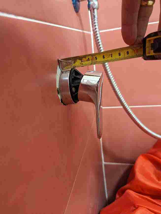

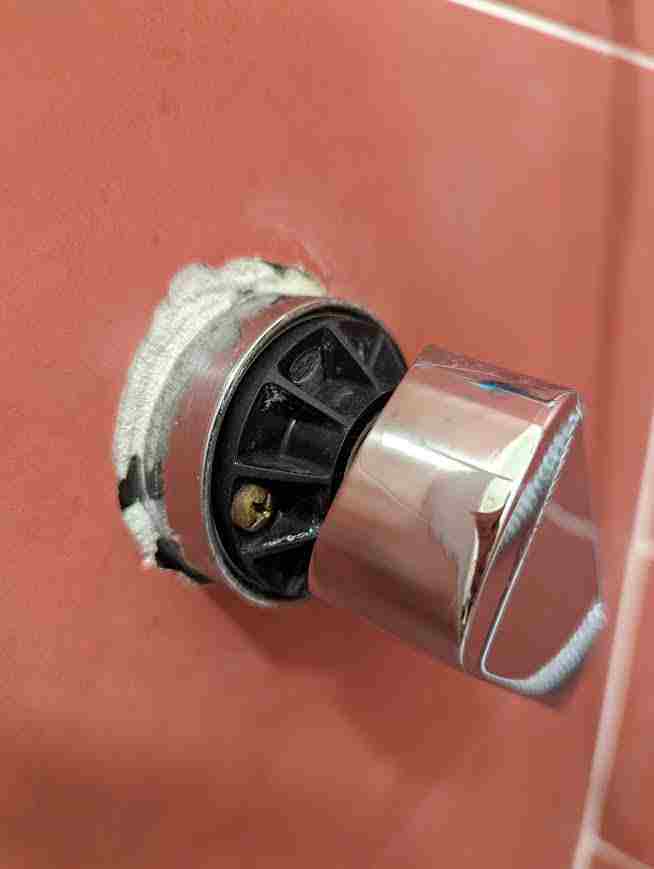

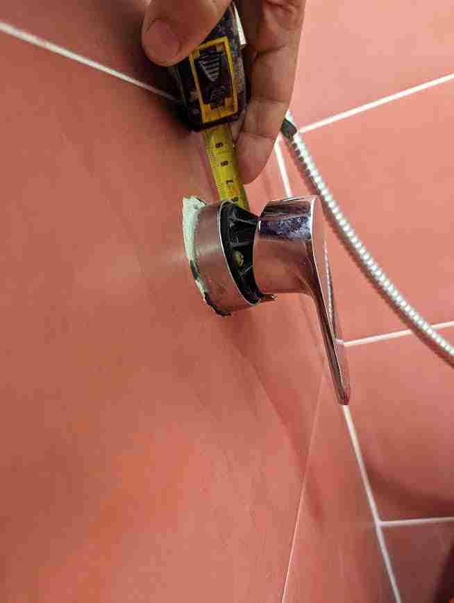

Miscelatore monodoccia GS ricambio non identificabile
Buongiorno,
durante i lavori di ristrutturazione del bagno l'idraulico ha misteriosamente 😤 perso il gruppo miscelatore-copricartuccia.
Ovviamente non riusciamo a risalire al modello sostitutivo (come soluzione tampone ho utilizzato un vecchio miscelatore, molto piccolo come si vede in foto).
Dal sito GS ho scaricato il catalogo, che però non aiuta molto non essendoci disegni completamente quotati e/o dimensioni.
https://ws.gsrubinetterie.it/public/1/ricambi.pdf
Allego delle foto sperando che qualcuno possa aiutarmi.
Grazie in anticipo!
