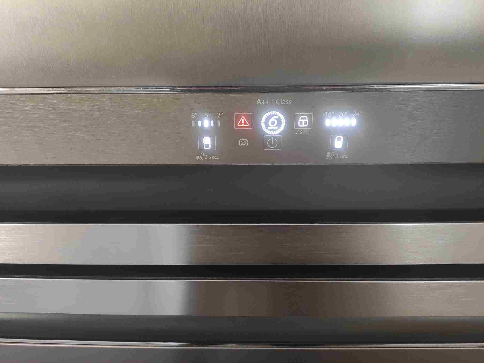

freddie24 Inserito: 16 gennaio 2024 Segnala Inserito: 16 gennaio 2024 Buonasera a tutti, come da regolamento apro un nuovo 3d anche se questo argomento è già stato trattato su questo forum. Ho un frigo Whirlpool BTNF5323OX ed ogni volta che si verifica un'interruzione di energia elettrica in casa, il frigo non riparte. Per risolvere, la procedura che effettuo è la seguente: Spegno il frigo da display; Tolgo la spina dalla corrente per circa 30 minuti; e così riparte a funzionare bene. Oggi è successo di nuovo, e diversamente dalle altre volte, nonostante sia ripartito, c'è il led del triangolo di attenzione illuminato di ROSSO, e tutti i led del freezer (allego immagine). Capirete tutti che non è normale una cosa del genere... e vorrei capire come devo risolvere il problema. Ringrazio anticipatamente!
fisica Inserita: 16 gennaio 2024 Segnala Inserita: 16 gennaio 2024 info: per quanto tempo è mancata l'alimentazione, questa volta e le altre volte?
freddie24 Inserita: 16 gennaio 2024 Autore Segnala Inserita: 16 gennaio 2024 30 minuti fa, fisica ha scritto: info: per quanto tempo è mancata l'alimentazione, questa volta e le altre volte? ma anche per 1 minuto... scatta il contatore e succede il fattaccio. Succede 9 volte su 10 che si blocca il frigo e non riparte.
fisica Inserita: 16 gennaio 2024 Segnala Inserita: 16 gennaio 2024 ma hai provato a lasciarlo in pace per almeno una mezz'ora? o anche dopo un'ora non riparte da solo? Perchè, diciamo, in determinate condizioni si autoprotegge da riavvii
freddie24 Inserita: 16 gennaio 2024 Autore Segnala Inserita: 16 gennaio 2024 1 ora fa, fisica ha scritto: ma hai provato a lasciarlo in pace per almeno una mezz'ora? o anche dopo un'ora non riparte da solo? Perchè, diciamo, in determinate condizioni si autoprotegge da riavvii Certamente, a volte è successo quando non ero in casa e a volte ho constatato che sia rimasto fermo anche per un paio d' ore ( riesco a sapere quando è mancata la corrente perché quando salta si azzera l'orologio del microonde e riparte da 00.00) e lo riattivo con la procedura nel primo post
andrew65 Inserita: 21 febbraio 2024 Segnala Inserita: 21 febbraio 2024 Ciao Freddie, stesso frigo stesso problema, ti capita che oltre al difetto che hai indicato le luci a led all'interno del vano frigo restino spente o debolmente accese? Grazie !
Stefano Dalmo Inserita: 21 febbraio 2024 Segnala Inserita: 21 febbraio 2024 Apri una tua discussione , il regolamento vieta accodarsi . Grazie
freddie24 Inserita: 24 aprile 2024 Autore Segnala Inserita: 24 aprile 2024 Il 21/2/2024 alle 22:07 , andrew65 ha scritto: Ciao Freddie, stesso frigo stesso problema, ti capita che oltre al difetto che hai indicato le luci a led all'interno del vano frigo restino spente o debolmente accese? Grazie ! Si, le luci interne restano spente. A volte non mi da segnali sul display esterno, ma aprendo il frigo mi accorgo che non sta funzionando perchè le luci interne sono spente.
freddie24 Inserita: 24 aprile 2024 Autore Segnala Inserita: 24 aprile 2024 Oggi a distanza di 3 mesi dall'apertura di questo post... ...senza alcuna mancanza di corrente... ho trovato le luci interne spente e così mi sono accorto del solito malfunzionamento. Spengo accendo...Spengo accendo...Spengo accendo... (ad intervalli di 20-30 minuti)... il frigo riparte, ma dopo 5 minuti di funzionamento, si accende il led ALLARME, le luci sul display del freezer iniziano a lampeggiare emettendo un suono acustico. Ho letto sul manuale che bisogna premere il tastino allarme per silenziarlo, ed attendere che il freezer raggiunga la temperatura. L'ho fatto ieri sera a mezzanotte... e stamattina, sempre nella stessa situazione con il display. Il frigo era a temperatura, il freezer no. Tutto il cibo scongelato. Cosa potrebbe essere? Ringrazio in anticipo
Stefano Dalmo Inserita: 24 aprile 2024 Segnala Inserita: 24 aprile 2024 Si deve come minimo controllare la scheda sulla zona di alimentazione , condensatori elettrolitici e varie.
andreat Inserita: 25 ottobre 2024 Segnala Inserita: 25 ottobre 2024 Buongiorno a tutti, stesso frigo, stessi problemi, qualcuno ha trovato il problema? Sapete dove si trova la scheda di controllo motore, suppongo non sia sulla porta de frigo
