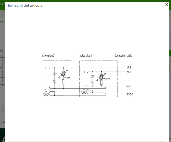

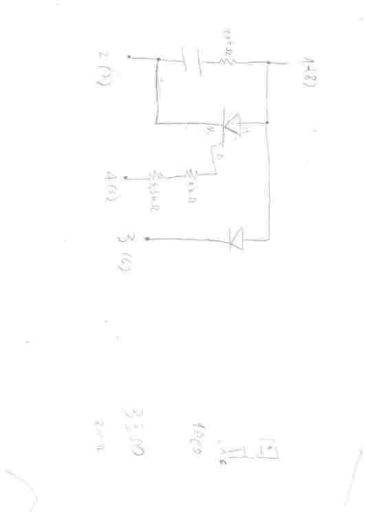

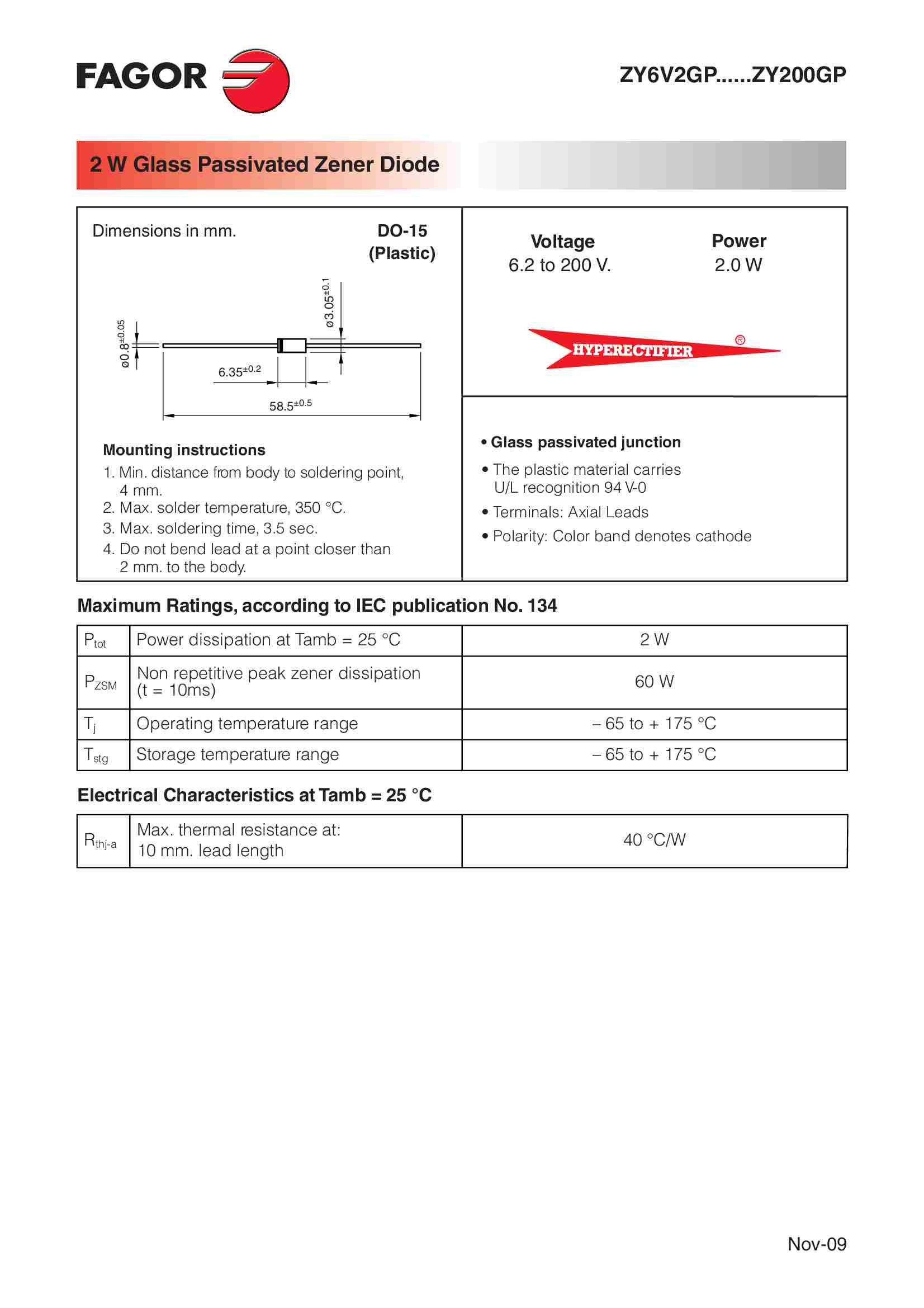

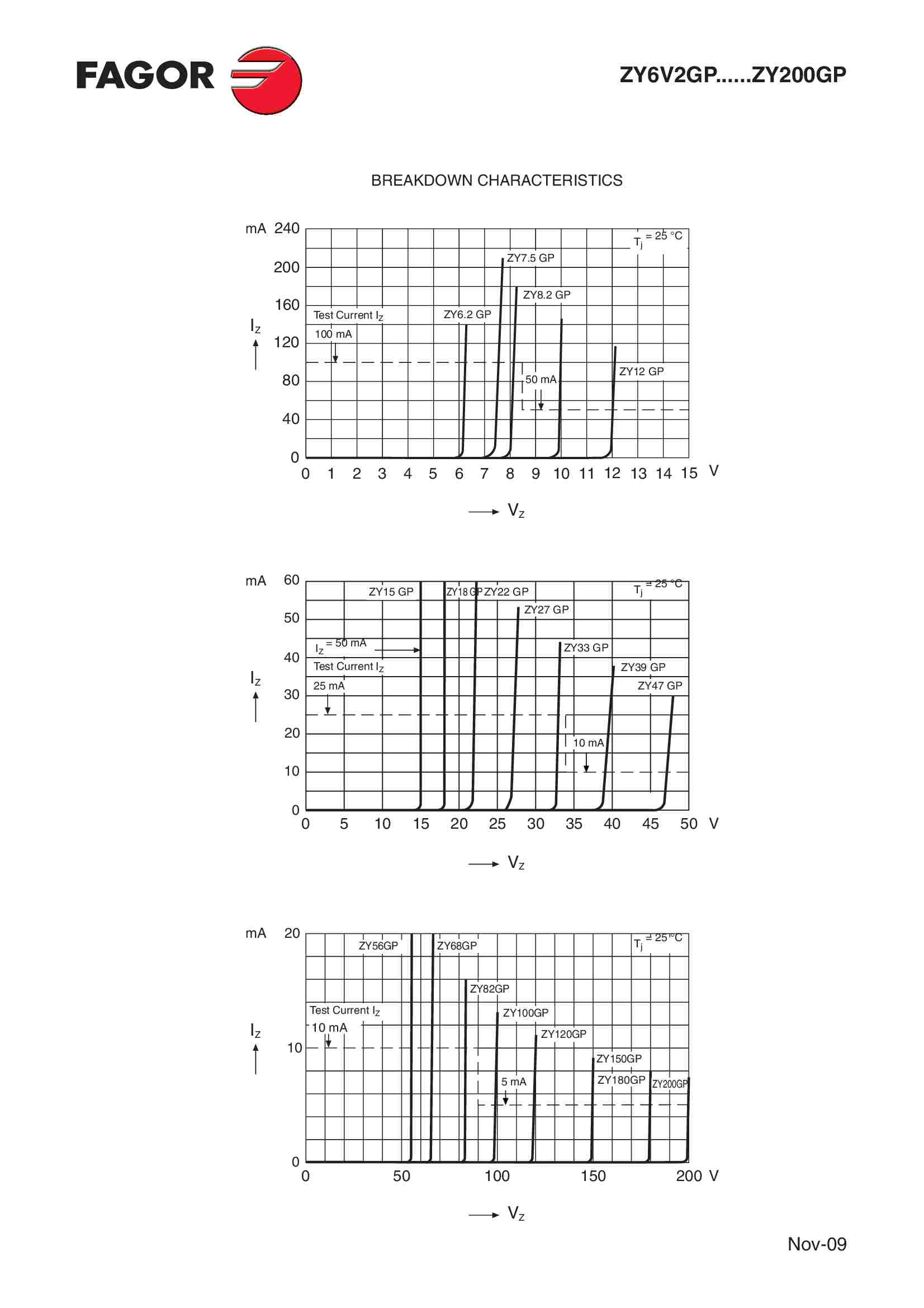

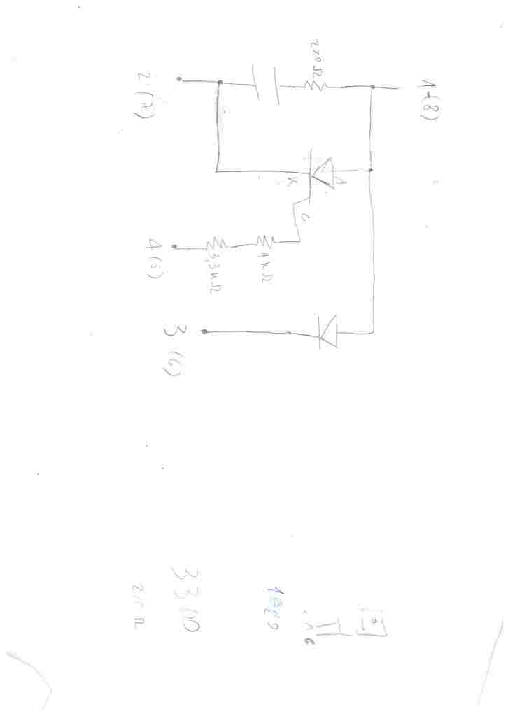

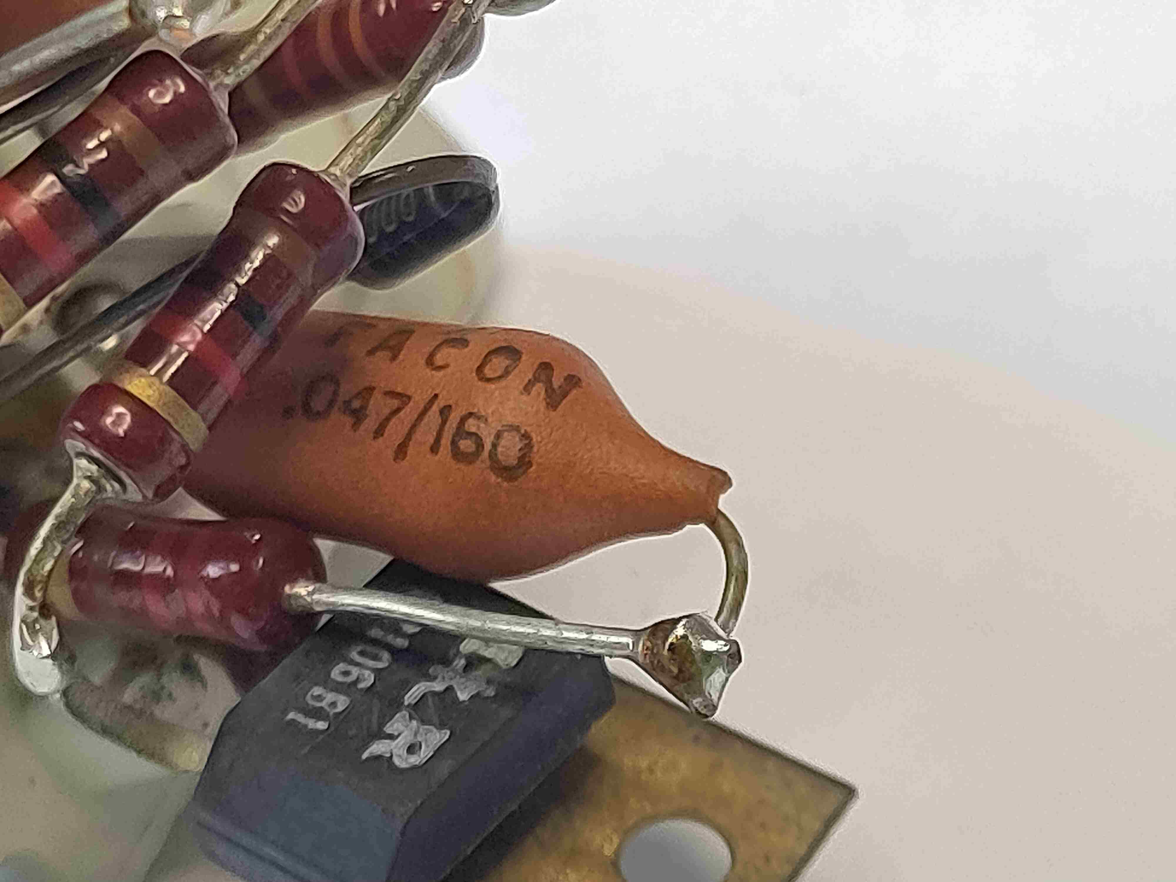

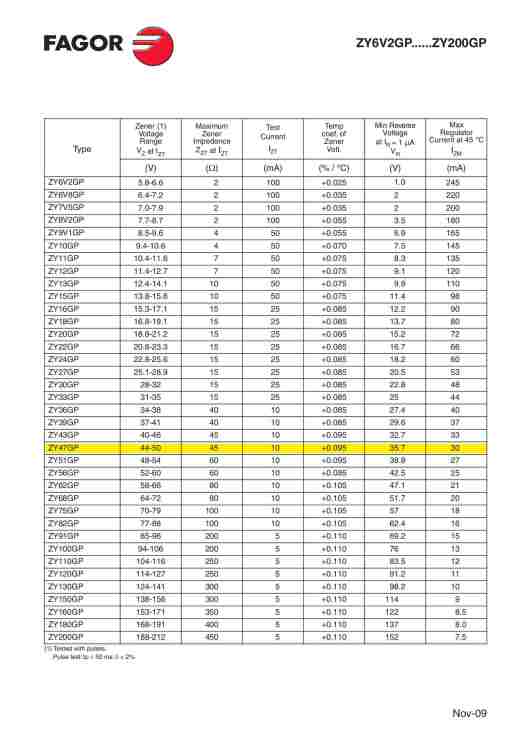

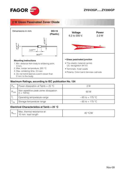

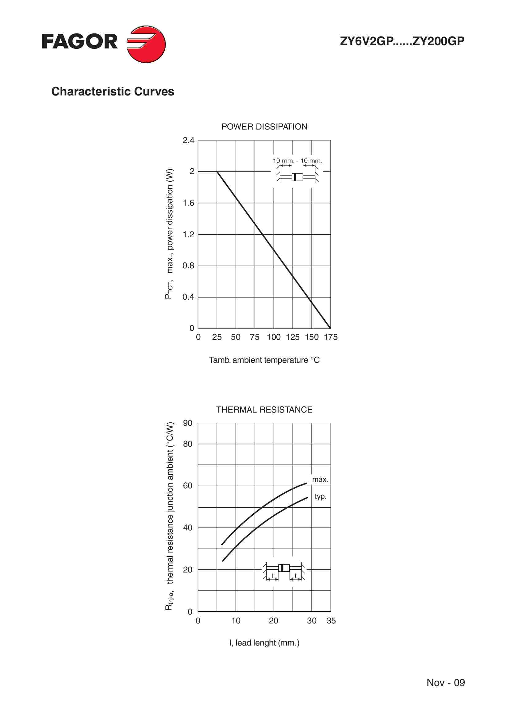

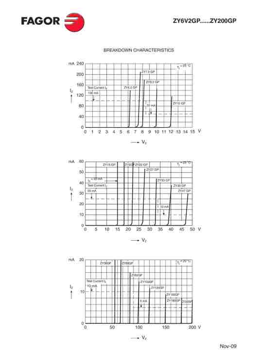

Pappardella Inserito: 16 gennaio Segnala Share Inserito: 16 gennaio Ciao a tutti. Qualcuno mi può aiutare per identificare il componente di cui in foto? E' quello siglato Facon, è un condensatore con Un 160 V? Capacità? Si trova in parallelo ad un tiristore come da schema allegato, dove l'ho indicato come condensatore... Grazie! Link al commento Condividi su altri siti More sharing options...
Ctec Inserita: 16 gennaio Segnala Share Inserita: 16 gennaio FACON era (non credo esista più) una fabbrica di condensatori (vedi la sigla...) italiana. Di buoni prodotti aggiungerei. Quello indicato .047/160 è un condensatore da 0.047uF = 47nF da 160V. Nel tuo circuito fa parte dello snubber spegniarco. Link al commento Condividi su altri siti More sharing options...
Claudio F Inserita: 16 gennaio Segnala Share Inserita: 16 gennaio 47 nF Link al commento Condividi su altri siti More sharing options...
Pappardella Inserita: 16 gennaio Autore Segnala Share Inserita: 16 gennaio Che dire ragazzi... Siete fantastici! Grazie mille!!! Link al commento Condividi su altri siti More sharing options...
Pappardella Inserita: 18 gennaio Autore Segnala Share Inserita: 18 gennaio Scusate approfitto per chiedere una altra info in merito l'applicazione di questo tiristore. E' usato per pilotare una elettrovalvola a 24 Vcc, che è collegata tramite un connettore che ha lo schema come da allegato. La presenza del doppio diodo Zener come ulteriore snubber può causare problemi al tiristore? Dopo qualche ciclo di lavoro è saltato, non vorrei ci fosse una relazione fra il montaggio del connettore ed il guasto sul componente. Link al commento Condividi su altri siti More sharing options...
Livio Orsini Inserita: 19 gennaio Segnala Share Inserita: 19 gennaio Sarebbe meglio usare un varistore invece di 2 zener in antiserie. bisognerebbe conoscere le caratteristiche dello zener per poter fare ipotesi. Link al commento Condividi su altri siti More sharing options...
Pappardella Inserita: 23 gennaio Autore Segnala Share Inserita: 23 gennaio Buonasera Livio e grazie della risposta. Allego sotto i dati degli Zener... Buona serata! Link al commento Condividi su altri siti More sharing options...
Livio Orsini Inserita: 24 gennaio Segnala Share Inserita: 24 gennaio Sono zener da 47V. Che tensione è applicata tra i morsetti 1 e 2? visto il valore degli zenersembra quasi un "tosatore" per ottenere una tensione pseudo rettangolare. Link al commento Condividi su altri siti More sharing options...
Pappardella Inserita: 6 febbraio Autore Segnala Share Inserita: 6 febbraio Buonasera Livio, nNon ho rilevato completamente il circuito in quanto la macchina è in questo momento in un'altra unità produttiva, ma dovrebbe essere una una 24 Vac tramite un tiristore... Link al commento Condividi su altri siti More sharing options...
Livio Orsini Inserita: 7 febbraio Segnala Share Inserita: 7 febbraio 13 ore fa, Pappardella ha scritto: ma dovrebbe essere una una 24 Vac tramite un tiristore... Cioè entrano 230Vac che si riducono a 24Vac agendo sulla fase di innesco del triac? Se fosse così, allora il compito di quei dispositivi è proprio quello di limitare i picchi di tensione. Link al commento Condividi su altri siti More sharing options...
Dumah Brazorf Inserita: 7 febbraio Segnala Share Inserita: 7 febbraio Due zener in antiserie da 47V su una linea da 24... cc ? Link al commento Condividi su altri siti More sharing options...
NovellinoXX Inserita: 7 febbraio Segnala Share Inserita: 7 febbraio 7 minuti fa, Dumah Brazorf ha scritto: Due zener in antiserie da 47V su una linea da 24... cc ? Perchè no? Sui carichi induttivi le sovratensioni di commutazione possono arrivare anche a 5 volte il valore di tensione nominale. Link al commento Condividi su altri siti More sharing options...
Dumah Brazorf Inserita: 7 febbraio Segnala Share Inserita: 7 febbraio Pure coi led in antiserie? Per le sovratensioni? Link al commento Condividi su altri siti More sharing options...
NovellinoXX Inserita: 7 febbraio Segnala Share Inserita: 7 febbraio 6 minuti fa, Dumah Brazorf ha scritto: Pure coi led in antiserie? Per le sovratensioni? I led non so, non ho seguito tutta la discussione, ma i zener sì. Link al commento Condividi su altri siti More sharing options...
Livio Orsini Inserita: 7 febbraio Segnala Share Inserita: 7 febbraio 4 minuti fa, Dumah Brazorf ha scritto: Pure coi led in antiserie? Per le sovratensioni? No. Se osservi bene i LEDs hanno in serie il resistore di limitazione. I due LEDs min antiparallelo, non in antiserie, sono messi perchè la tensione in ingresso è in alternata. La tensione in ingresso è ottenuta tranite un parzializzatore a triac, quindi avrà sempre valori di picco dell'ordine dei 325V nominali, i due zener in antiserie servono da tosatori dei picchi in modo da ottenere i 24Vac senza avere i picchi di tensione. Link al commento Condividi su altri siti More sharing options...
Dumah Brazorf Inserita: 7 febbraio Segnala Share Inserita: 7 febbraio Sì scusa volevo dire led in antiparallelo. Eh appunto, è un circuito in alternata non in CC. Link al commento Condividi su altri siti More sharing options...
