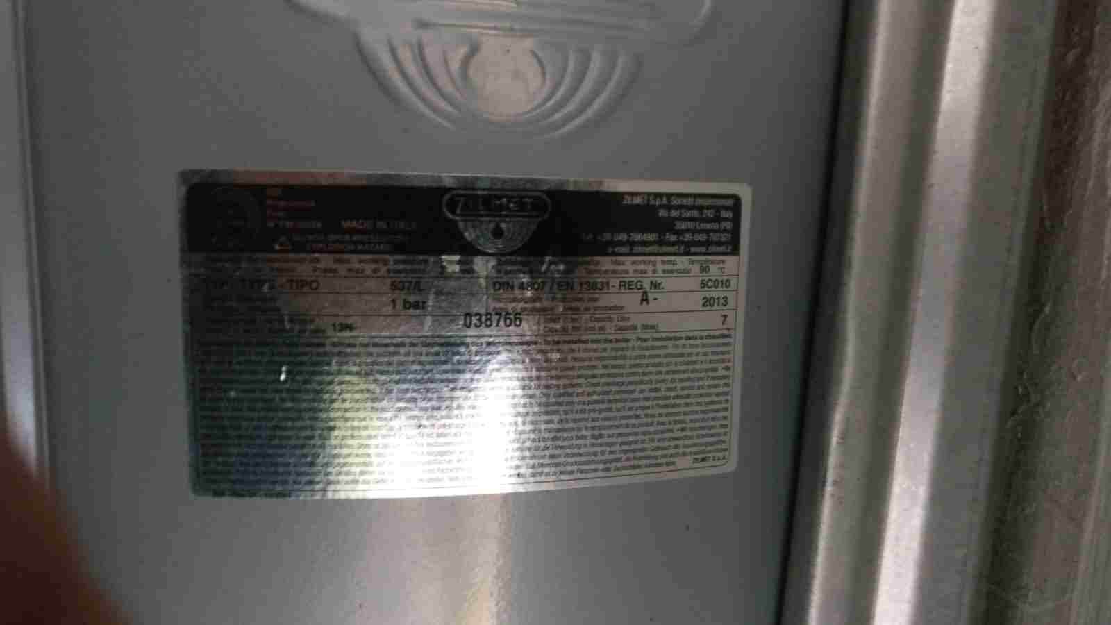

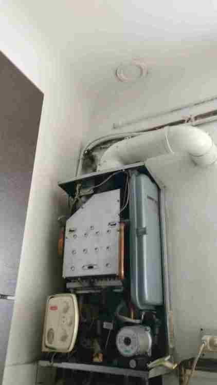

Lorino1971 Inserito: 16 gennaio 2024 Segnala Share Inserito: 16 gennaio 2024 salve, ho il vaso di espansione che perde e devo sostituire. siccome sul vecchio (già sostituito in passato e non sicuro che corretto) c'è scritto zilmet 537l 7l 1bar, con lo stesso codice 65101709/995940 ci sono modelli con 3bar. qualcuno può dirmi differenze e quale prendere? grazie Link al commento Condividi su altri siti More sharing options...
Stefano Dalmo Inserita: 16 gennaio 2024 Segnala Share Inserita: 16 gennaio 2024 A te interessa la pressione di precarica , non quella massima a cui può arrivare . e se il codice è di un vaso di espansione per caldaia non può essere precaricato a 3 bar in genere in linea di massima , 1 bar , 1,2 o 0,8 . in base alla caldaia . guarda bene i 3 bar a cosa si riferiscono. Link al commento Condividi su altri siti More sharing options...
