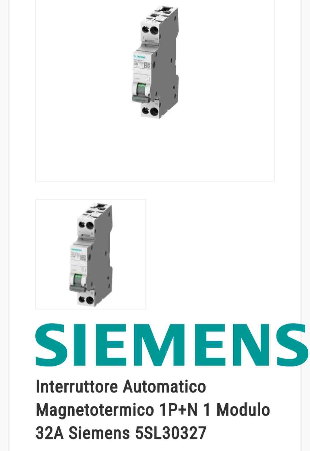

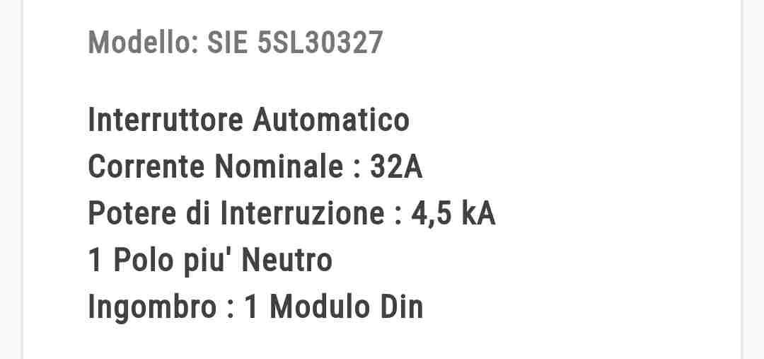

yunker Inserito: 17 gennaio 2024 Segnala Inserito: 17 gennaio 2024 Ciao,potete togliermi un dubbio? In pratica: In un quadro quanti magnetotermici possono essere installati? Faccio un esempio. Devo fare un quadro e ci metto un magnetotermico da 32A 0.030. subito dopo esempio per luce devo mettere un'altro magneto termico differenziale o basta un interruttore magnetotermico?
Maurizio Colombi Inserita: 17 gennaio 2024 Segnala Inserita: 17 gennaio 2024 Il 17/01/2024 alle 05:49 , yunker ha scritto: quanti magnetotermici possono essere installati? Expand La regola della serva dice fino al 70% della capacità del quadro, se hai un quadro da 24 moduli, puoi infilarcene dentro 17/18.
max.bocca Inserita: 17 gennaio 2024 Segnala Inserita: 17 gennaio 2024 Dipende se la linea a monte è già protetta e come ecc ecc. Sicuramente un 32A MTD 30mA a valle un altro MTD 30mA non ha moltonsenso.
yunker Inserita: 17 gennaio 2024 Autore Segnala Inserita: 17 gennaio 2024 Il 17/01/2024 alle 06:06 , Maurizio Colombi ha scritto: La regola della serva dice fino al 70% della capacità del quadro, se hai un quadro da 24 moduli, puoi infilarcene dentro 17/18. Expand Magnetotermico differenziale come generale. Magnetotermico differenziale luci, Magnetotermico differenziale prese e Magnetotermico differenziale piano induzione si può? O posso mettere solo Magnetotermico differenziale per il generale e tutti gli altri interruttori magnetotermici non differenziali?
yunker Inserita: 17 gennaio 2024 Autore Segnala Inserita: 17 gennaio 2024 Il 17/01/2024 alle 06:15 , max.bocca ha scritto: Dipende se la linea a monte è già protetta e come ecc ecc. Sicuramente un 32A MTD 30mA a valle un altro MTD 30mA non ha moltonsenso. Expand Si certo,io metterei un 32A 0.3 a monte e 0.03 a valle.
reka Inserita: 17 gennaio 2024 Segnala Inserita: 17 gennaio 2024 in primis: un solo differenziale non va mai bene poi l'importante è che le linee siano tutte protette da adeguato magnetotermico e che i differenziali siano a loro volta protetti. la protezione differenziale si sceglie con vari criteri: in un quadro domestico 0,03A sempre in pratica salvo voler mettere un 0,01A su linee particolari. il tipo si sceglie in base al genere di carichi che ci sono sotto. se usare puri, magnetotermici/differenziali o un insieme dei due sono scelte da valutare di volta in volta. puoi spendere: un Magnetotermico generale e tutti magnetotermici/differenziali sotto.
yunker Inserita: 17 gennaio 2024 Autore Segnala Inserita: 17 gennaio 2024 Il 17/01/2024 alle 07:30 , reka ha scritto: in primis: un solo differenziale non va mai bene poi l'importante è che le linee siano tutte protette da adeguato magnetotermico e che i differenziali siano a loro volta protetti. la protezione differenziale si sceglie con vari criteri: in un quadro domestico 0,03A sempre in pratica salvo voler mettere un 0,01A su linee particolari. il tipo si sceglie in base al genere di carichi che ci sono sotto. se usare puri, magnetotermici/differenziali o un insieme dei due sono scelte da valutare di volta in volta. puoi spendere: un Magnetotermico generale e tutti magnetotermici/differenziali sotto. Expand Io vorrei mettere TUTTi magnetotermici nel quadro generale e sarebbero 4. Magnetotermico differenziale come generale. Gli altri tre,luce,prese,piano induzione. Solo che in questi 3 non so se mettere 3 magnetotermici differenziali o solo 3 interruttori magnetotermici ch ho visto costano molto meno,come mai costano meno gli interruttori magnetotermici?
luigi69 Inserita: 17 gennaio 2024 Segnala Inserita: 17 gennaio 2024 (modificato) Ti incollo un ragionamento che ho scritto in risposta ad una discussione simile Cosa fondamentale di cui tenere conto è la potenza che può essere dissipata da un quadro Ipotesi : il costruttore XXX ti fornisce un quadro a 12 moduli , esempio , in grado di dissipare 10 W in calore Tu devi verificare le perdite di ogni polo di ogni interruttore , dato che trovi nel catalogo tecnico di chi costruisce interruttori., esempio 0,5 Wper polo Se la somma dei poli è dei vari utilizzatori ( esempio , trasformatore citofoni ) supera i 10 W , non puoi montare tutto quello che vuoi anche se in teoria i moduli ci stanno fisicamente Per questo motivo è bene comprare ed utilizzare quadri il cui costruttore ti fornisca i dati , e non utilizzare cose vecchiotto di cui non sai nulla Il numero dei moduli , è l'ultimo pensiero.... Modificato: 17 gennaio 2024 da Maurizio Colombi Unificata la formattazione del testo.
piergius Inserita: 17 gennaio 2024 Segnala Inserita: 17 gennaio 2024 (modificato) Il 17/01/2024 alle 07:30 , reka ha scritto: un solo differenziale non va mai bene (cioè non è a Norma) un Magnetotermico generale e tutti magnetotermici/differenziali sotto Expand - È importante abbondare nella scelta del Centralino , predisponendo lo spazio per tutti Interruttori da 2 Moduli, per 6kW di Potenza Contrattuale ed il numero di Linee che si dipartono da esso, + SPD + eventuali accessori + almeno il 30%libero . - Poi effettivamente viene equipaggiato in base alla Potenza disponibile > Bisogna prendere in considerazione anche la Continuità del Servizio . Fermo restando il Magnetotermico Generale ed il 1° MTD da 10A per Luce; un esempio : Con 3kW altri 2 MTD da 16A Con 4,5kW altri 3MTD da 16 A Così in occasione di un Aumento di Potenza occorrerà solo aggiungere 1 o 2 MTD e ridistribuire le Linee . Con 6kW direttamente 4 MTD da 16A per vari usi F. M. . - Buona serata ! Modificato: 17 gennaio 2024 da piergius Impaginazione
yunker Inserita: 17 gennaio 2024 Autore Segnala Inserita: 17 gennaio 2024 Il 17/01/2024 alle 13:03 , luigi69 ha scritto: Ti incollo un ragionamento che ho scritto in risposta ad una discussione simile Cosa fondamentale di cui tenere conto è la potenza che può essere dissipata da un quadro Ipotesi : il costruttore XXX ti fornisce un quadro a 12 moduli , esempio , in grado di dissipare 10 W in calore Tu devi verificare le perdite di ogni polo di ogni interruttore , dato che trovi nel catalogo tecnico di chi costruisce interruttori., esempio 0,5 Wper polo Se la somma dei poli è dei vari utilizzatori ( esempio , trasformatore citofoni ) supera i 10 W , non puoi montare tutto quello che vuoi anche se in teoria i moduli ci stanno fisicamente Per questo motivo è bene comprare ed utilizzare quadri il cui costruttore ti fornisca i dati , e non utilizzare cose vecchiotto di cui non sai nulla Il numero dei moduli , è l'ultimo pensiero.... Expand Grazie della risposta allora prenderò un quadro magari di 12 moduli, il mio è da 6,almeno ci metto 7 moduli e basta e lascio tutto lo spazio libero
yunker Inserita: 17 gennaio 2024 Autore Segnala Inserita: 17 gennaio 2024 Il 17/01/2024 alle 14:48 , piergius ha scritto: - È importante abbondare nella scelta del Centralino , predisponendo lo spazio per tutti Interruttori da 2 Moduli, per 6kW di Potenza Contrattuale ed il numero di Linee che si dipartono da esso, + SPD + eventuali accessori + almeno il 30%libero . - Poi effettivamente viene equipaggiato in base alla Potenza disponibile > Bisogna prendere in considerazione anche la Continuità del Servizio . Fermo restando il Magnetotermico Generale ed il 1° MTD da 10A per Luce; un esempio : Con 3kW altri 2 MTD da 16A Con 4,5kW altri 3MTD da 16 A Così in occasione di un Aumento di Potenza occorrerà solo aggiungere 1 o 2 MTD e ridistribuire le Linee . Con 6kW direttamente 4 MTD da 16A per vari usi F. M. . - Buona serata ! Expand Ho scelto di prendere un quadro piú grande grazie alle vostre risposte. comunque metterò 1 Magnetotermico differenziale da 32A come primo nel quadro poi a seguire uno da 32A per il piano induzione,poi 1 da 16 per luci perchè ho delle luci insieme a prese,e l'ultimo 1 da 16 per solo prese. Ovviamente vicino al contatore avrò un magnetotermico da 32A 0.3 mentre quello nel quadro quello 0.03. voglio metterli tipo A. Che dici?
piergius Inserita: 19 gennaio 2024 Segnala Inserita: 19 gennaio 2024 (modificato) Il 17/01/2024 alle 20:36 , yunker ha scritto: metterò 1 Magnetotermico differenziale da 32A come primo nel quadro poi a seguire uno da 32A per il piano induzione, poi 1 da 16 per luci perchè ho delle luci insieme a prese, e l'ultimo 1 da 16 per solo prese... voglio metterli tipo A. Expand - Se ho interpretato bene l' ultimo Post, qualora per avere Continuità del Servizio e Selettività, metti 3 MagnetoTermiciDifferenziali di tipo A, Idn 30mA indipendenti, per Piano ad Induzione, Luci e Prese, come Generale di Quadro si mette un Magnetotermico da 32A (no mtd) Altrimenti scatterebbe prima degli altri 3 per Somma di Dispersioni . > A me nel 1993 in un Appartamento di 72mq posarono un Centralino da 24 moduli con oltre il 40% di spazio libero per ampliamento successivo . - Buona giornata ! Modificato: 19 gennaio 2024 da Maurizio Colombi Unificata la formattazione del testo.
yunker Inserita: 19 gennaio 2024 Autore Segnala Inserita: 19 gennaio 2024 (modificato) Il 19/01/2024 alle 09:32 , piergius ha scritto: - Se ho interpretato bene l' ultimo Post, qualora per avere Continuità del Servizio e Selettività, metti 3 MagnetoTermiciDifferenziali di tipo A, Idn 30mA indipendenti, per Piano ad Induzione, Luci e Prese, come Generale di Quadro si mette un Magnetotermico da 32A (no mtd) Altrimenti scatterebbe prima degli altri 3 per Somma di Dispersioni . > A me nel 1993 in un Appartamento di 72mq posarono un Centralino da 24 moduli con oltre il 40% di spazio libero per ampliamento successivo . - Buona giornata ! Expand Quindi un magnetotermico NON differenziale all'inizio del quadro. Quello che ho messo in foto va bene? Volevo fare tutto della marca Siemens. Buonaserata Modificato: 19 gennaio 2024 da Maurizio Colombi Ridimensionate le immagini.
reka Inserita: 20 gennaio 2024 Segnala Inserita: 20 gennaio 2024 a me i siemens piacciono ma se opti per i MTD ad un modulo oggi come oggi ti consiglierei gli ABB perchè i siemens non hanno il sistema che indica se salta magnetico o differenziale. (sempre che non li abbiano aggiornati)
yunker Inserita: 20 gennaio 2024 Autore Segnala Inserita: 20 gennaio 2024 Il 20/01/2024 alle 07:22 , reka ha scritto: a me i siemens piacciono ma se opti per i MTD ad un modulo oggi come oggi ti consiglierei gli ABB perchè i siemens non hanno il sistema che indica se salta magnetico o differenziale. (sempre che non li abbiano aggiornati) Expand Ottima cosa grazie
emazz Inserita: 25 gennaio 2024 Segnala Inserita: 25 gennaio 2024 Il 17/01/2024 alle 05:49 , yunker ha scritto: Ciao,potete togliermi un dubbio? In pratica: In un quadro quanti magnetotermici possono essere installati? Faccio un esempio. Devo fare un quadro e ci metto un magnetotermico da 32A 0.030. subito dopo esempio per luce devo mettere un'altro magneto termico differenziale o basta un interruttore magnetotermico? Expand Esistono impianti fatti tutti con MTD
emazz Inserita: 25 gennaio 2024 Segnala Inserita: 25 gennaio 2024 Il 19/01/2024 alle 21:33 , yunker ha scritto: Quindi un magnetotermico NON differenziale all'inizio del quadro. Quello che ho messo in foto va bene? Volevo fare tutto della marca Siemens. Buonaserata Expand Potere d'interruzione: meglio 6kA
yunker Inserita: 26 gennaio 2024 Autore Segnala Inserita: 26 gennaio 2024 Il 25/01/2024 alle 17:14 , emazz ha scritto: Potere d'interruzione: meglio 6kA Expand Ma questo andrà nel quadro elettrico che dista più di 3 metri di distanza. Invece vicino al contatore metteró un mtd da 6ka.
emazz Inserita: 1 febbraio 2024 Segnala Inserita: 1 febbraio 2024 Il 26/01/2024 alle 20:29 , yunker ha scritto: Ma questo andrà nel quadro elettrico che dista più di 3 metri di distanza. Invece vicino al contatore metteró un mtd da 6ka. Expand Perfetto così!
