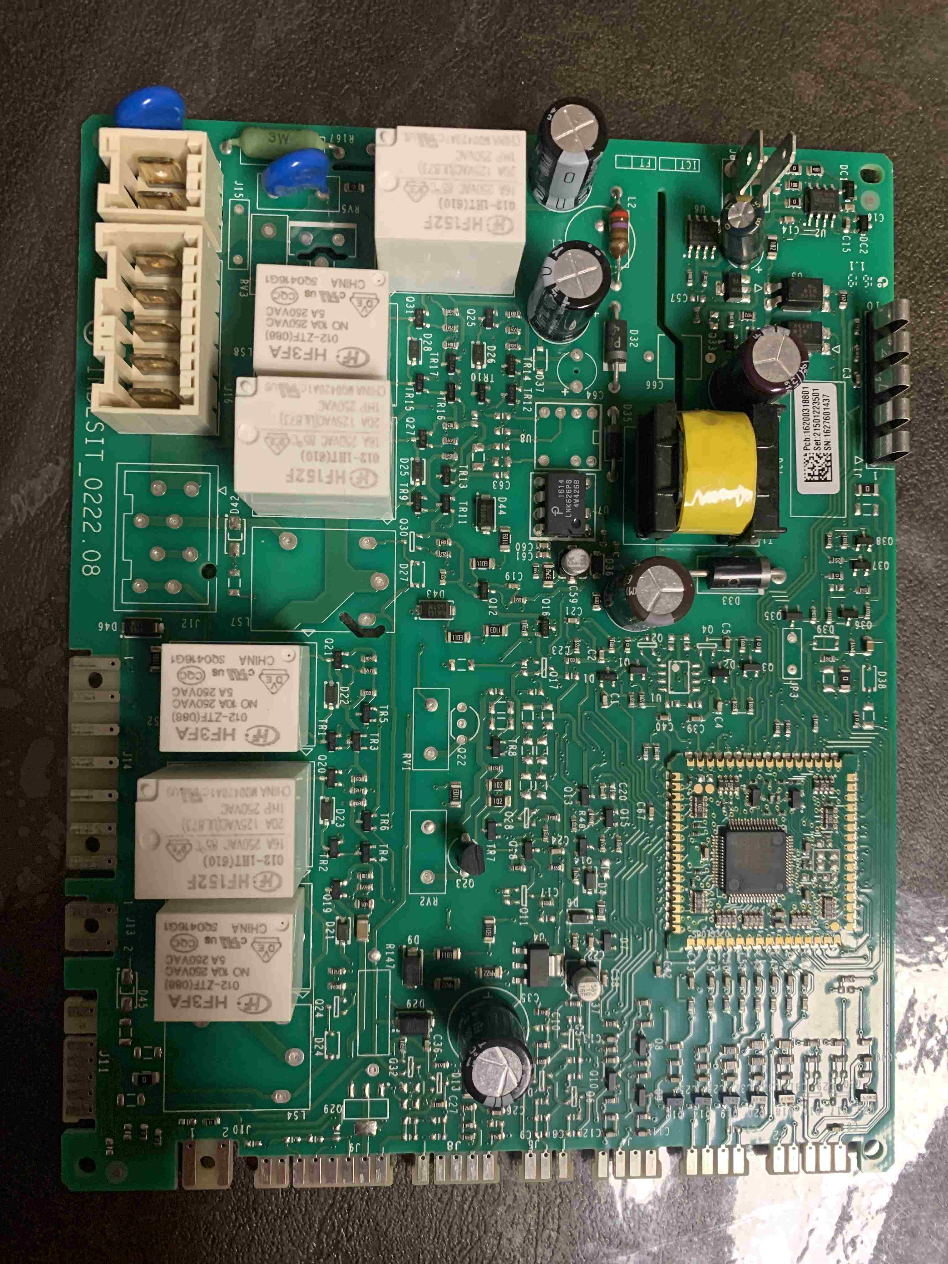

isaiah Inserito: 17 gennaio Segnala Share Inserito: 17 gennaio Buongiorno, ho l’asciugatrice in oggetto che quando premo il tasto partenza, su qualsiasi programma, va in errore F01. Ho provato a vedere la scheda e ad occhio nudo non c’è nulla di evidente, provato a sostituire i condensatori con 2 che avevo già, e nulla. Qualcuno ne ha già risolto questo problema. Poco prima sento staccare qualche relè Link al commento Condividi su altri siti More sharing options...
michpao Inserita: 17 gennaio Segnala Share Inserita: 17 gennaio F01 Il motore funziona costantemente Verificare il collegamento del modulo J3 per rilevare segni di cortocircuito. Sostituire modulo. Questa è la descrizione di quel errore, comincia a controllare con un tester il relè scheda. Link al commento Condividi su altri siti More sharing options...
