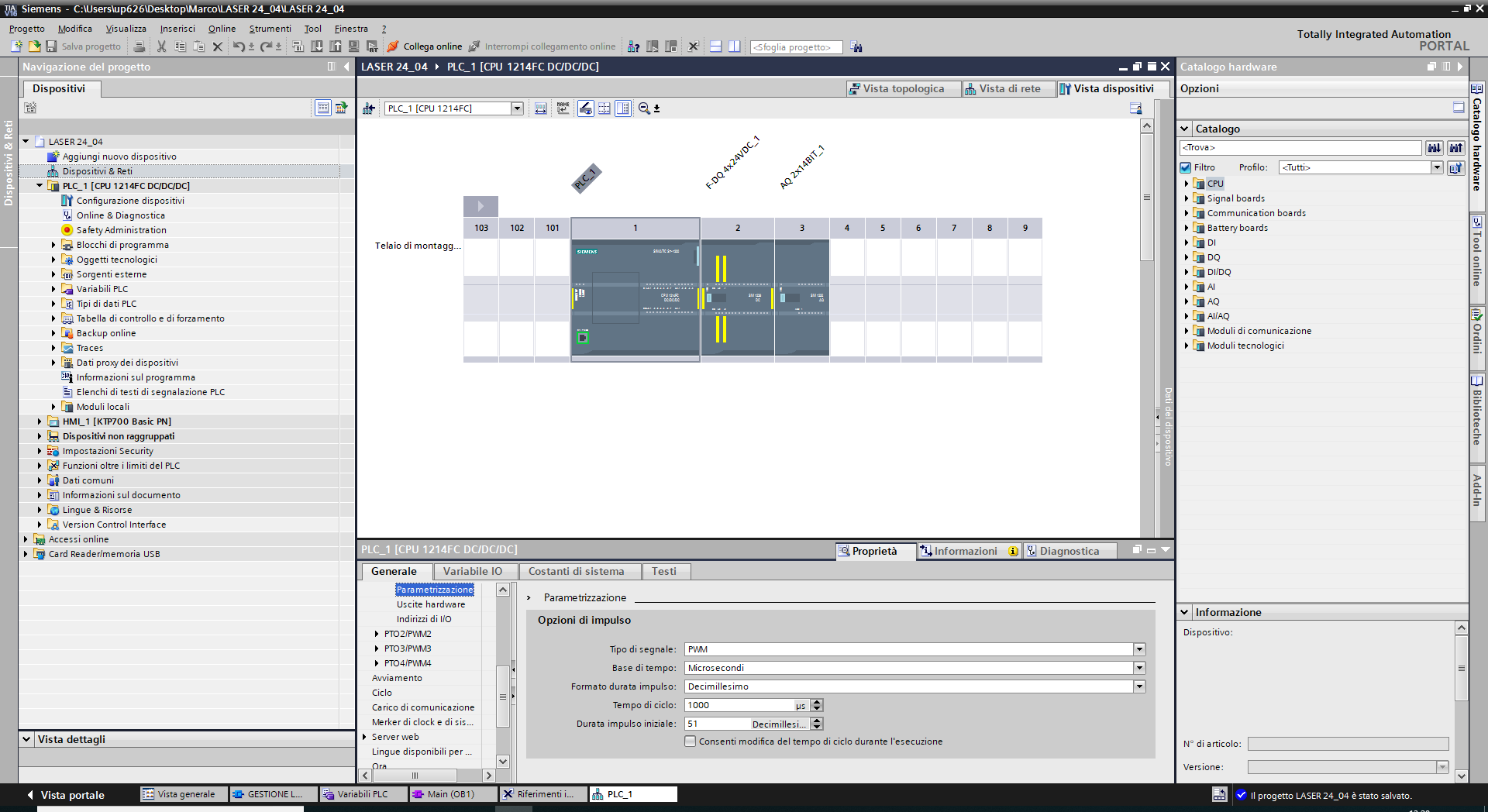

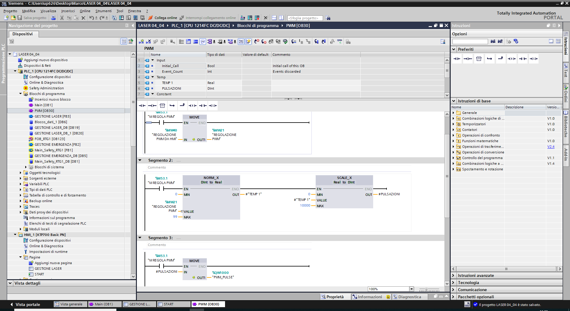

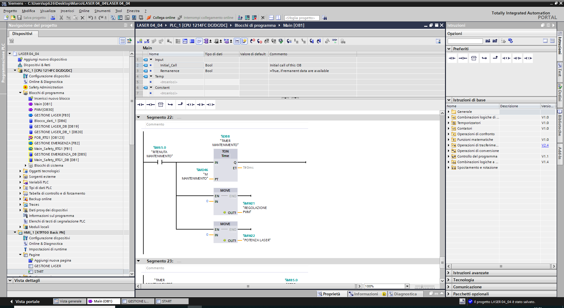

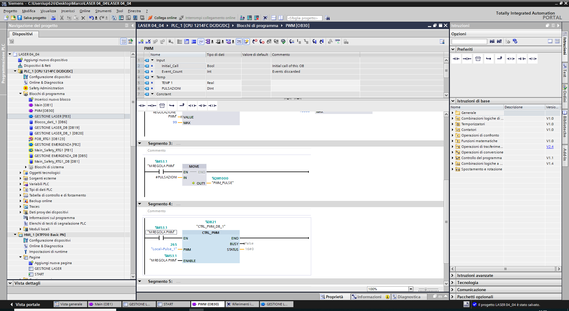

regolazione PWM
buongiorno a tutti.
mi scuso per la richiesta che per voi sarà sicuramente banale :
con un S7 1200 devo utilizzare un segnale PWM in uscita che controllerà la potenza di una testa laser, fondamentalmente devo regolare la potenza da  0 - 100%
quello che vorrei sapere è se devo per forza utilizzare un potenziometro su ingresso analogico per la regolazione del PWM o se (come vorrei fare io) posso utilizzare un set point impostato su HMI per esempio scrivere 15%  28% ecc. ed usare il pannello per il settaggio.
se avete dei consigli su come fare ve ne sarei grato
buona giornata a tutti
dina_supertramp
17 minuti fa, Enrico CEA ha scritto:
buongiorno a tutti.
mi scuso per la richiesta che per voi sarà sicuramente banale :
con un S7 1200 devo utilizzare un segnale PWM in uscita che controllerà la potenza di una testa laser, fondamentalmente devo regolare la potenza da  0 - 100%
quello che vorrei sapere è se devo per forza utilizzare un potenziometro su ingresso analogico per la regolazione del PWM o se (come vorrei fare io) posso utilizzare un set point impostato su HMI per esempio scrivere 15%  28% ecc. ed usare il pannello per il settaggio.
se avete dei consigli su come fare ve ne sarei grato
buona giornata a tutti
Certo che puoi farlo...
dina_supertramp
1 ora fa, Enrico CEA ha scritto:
buongiorno a tutti.
mi scuso per la richiesta che per voi sarà sicuramente banale :
con un S7 1200 devo utilizzare un segnale PWM in uscita che controllerà la potenza di una testa laser, fondamentalmente devo regolare la potenza da  0 - 100%
quello che vorrei sapere è se devo per forza utilizzare un potenziometro su ingresso analogico per la regolazione del PWM o se (come vorrei fare io) posso utilizzare un set point impostato su HMI per esempio scrivere 15%  28% ecc. ed usare il pannello per il settaggio.
se avete dei consigli su come fare ve ne sarei grato
buona giornata a tutti
Sapresti come farlo usando un ingresso analogico?
Se la risposta è si allora sostituisci al valore dell'ingresso analogico che dai in pasto al generatore PWM il valore generato dall'HMI (crei una variabile, la associ ad un elemento cursore mobile oppure riferimento fisso come nel tuo caso, dove vuoi impostare la percentuale e ti scali 0-100% su 0-32767 o quello che è in base al tipo di dato che userai REAL, INT, DINT ecc.).
Se la risposta è no allora la cosa va affrontata in modo più scolastico, cioè dobbiamo dirti passo passo come fare.
Il video allegato ti spiega passo passo come fare attraverso potenziometro, inizia  a guardarlo si tratta solo poi sostituire al tuo ingresso un valore analogico generato dall'hmi
dina_supertramp
9 minuti fa, Enrico CEA ha scritto:
grazie mille provo
Welcome, facci sapere...
  • 2 months later...
buongiorno di nuovo a tutti
sono riuscito a fare la regolazione PWM da valore settato tramite KTP ma ora ho un dubbio:
durante il ciclo (ho testato uscita PWM con oscilloscopio) tutto funziona e viene regolato poi ad un certo punto del ciclo sposto un valore 0 nella regolazione PWM e poi spengo tutto ma sull'uscita continuo  a vedere il segnale in frequenza dell'ultimo valore (in pratica ignora lo 0 e non si spegne)
consigli?
grazie
Quando metti a zero potresti bypassare la routine di regolazione e scrivere direttamente zero sulla porta d'uscita...
dina_supertramp
Ingresso ENABLE del blocco CTRL_PWM, se lo metti a 0 il regolatore si arresta.
image.thumb.png.ea587ef02f3bb89b71024d8082ae564e.pngimage.thumb.png.3d1d5d28d897acec98805dd0f204a8c1.png
questo ciò che faccio ma non si spegne
mancava un pezzo scusate
comunque prima sposto lo 0 poi spengo
dina_supertramp
Togli M53.1 dall'EN del blocco.
Lascia il blocco sempre attivo e accendi/spegni la regolazione con l'ingresso ENABLE.
E poi come ulteriore sicurezza puoi fare come ha già suggerito @drn5, scrivere 0 direttamente sull'uscita analogica, dopo lo spegnimento del regolatore.
Consigli per il futuro:
Evita di tagliare gli EN dei blocchi funzioni standard.
Lavora sempre con gli appositi parametri di ingresso (enable, start, ecc.).
. to understand EN/ENO mechanism - 82409 - Industry Support Siemens
Significato e utilizzo del bit BIE - ID: 10729283 - Industry Support Siemens
Modificato: da dina_supertramp
dina_supertramp
Scusa, ho scritto di fretta.
Il mio evita di tagliare gli EN dei blocchi funzioni voleva essere:
Gli EN dei blocchi funzione dovrebbero essere tagliati dall'ENO della funzione precedente.
Questo meccanismo (che viene descritto nei link che ti ho allegato) in parole povere serve ad evitare di richiamare la funzione successiva se quella precedente è in errore.
Tagliare l'EN ad una funzione non  vuol dire: Spegniti e spegni tutte le tue uscite, cosa che molti pensano, purtroppo......
Tagliare l'EN significa: Non elaborare la funzione:le uscite non vengono più scritte e l'immagine di processo della funzione non più aggiornata.
Quindi se la tua uscita era a 100 (numero a caso) e tu gli togli l'EN al blocco, l'uscita del blocco non va a zero, ma rimane a 100 perché la funzione non la sta più scrivendo (a meno che tu non la sovrascriva con qualcosa di esterno alla funzione)
Modificato: da dina_supertramp
  • 3 weeks later...
Buongiorno di nuovo
torno con un'altra domanda che spero sia l'ultima
ho finito il programma e testato il laser e grazie ai vostri consigli tutto funziona
mi hanno chiesto però una modifica e non so se si possa fare
in pratica mi chiedono di poter impostare il "tempo di ciclo" del pwm da hmi ma essendo un valore inserito nelle impostazioni della CPU (opzioni impulso) non so come fare (ammesso sia possibile)
