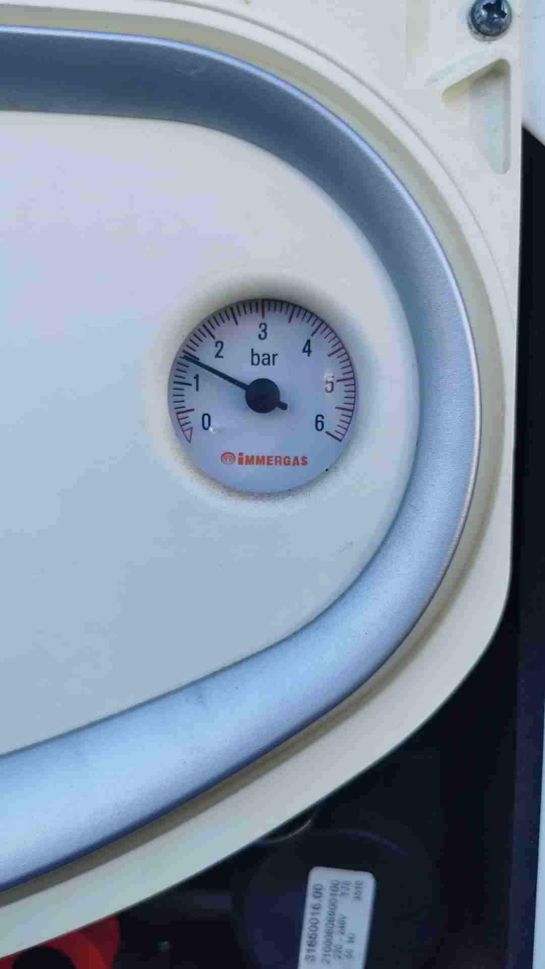

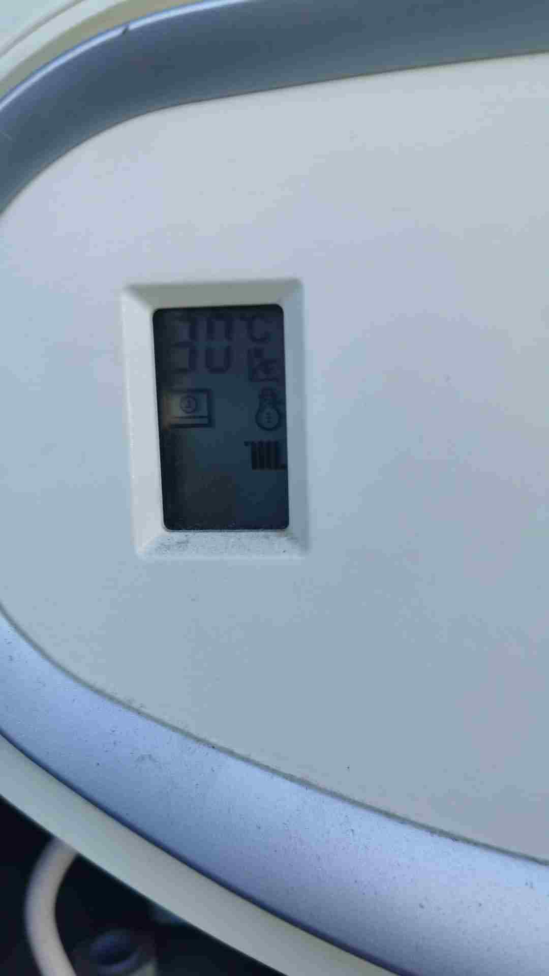

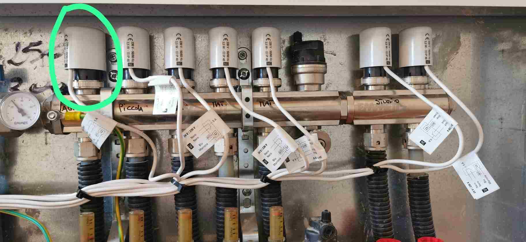

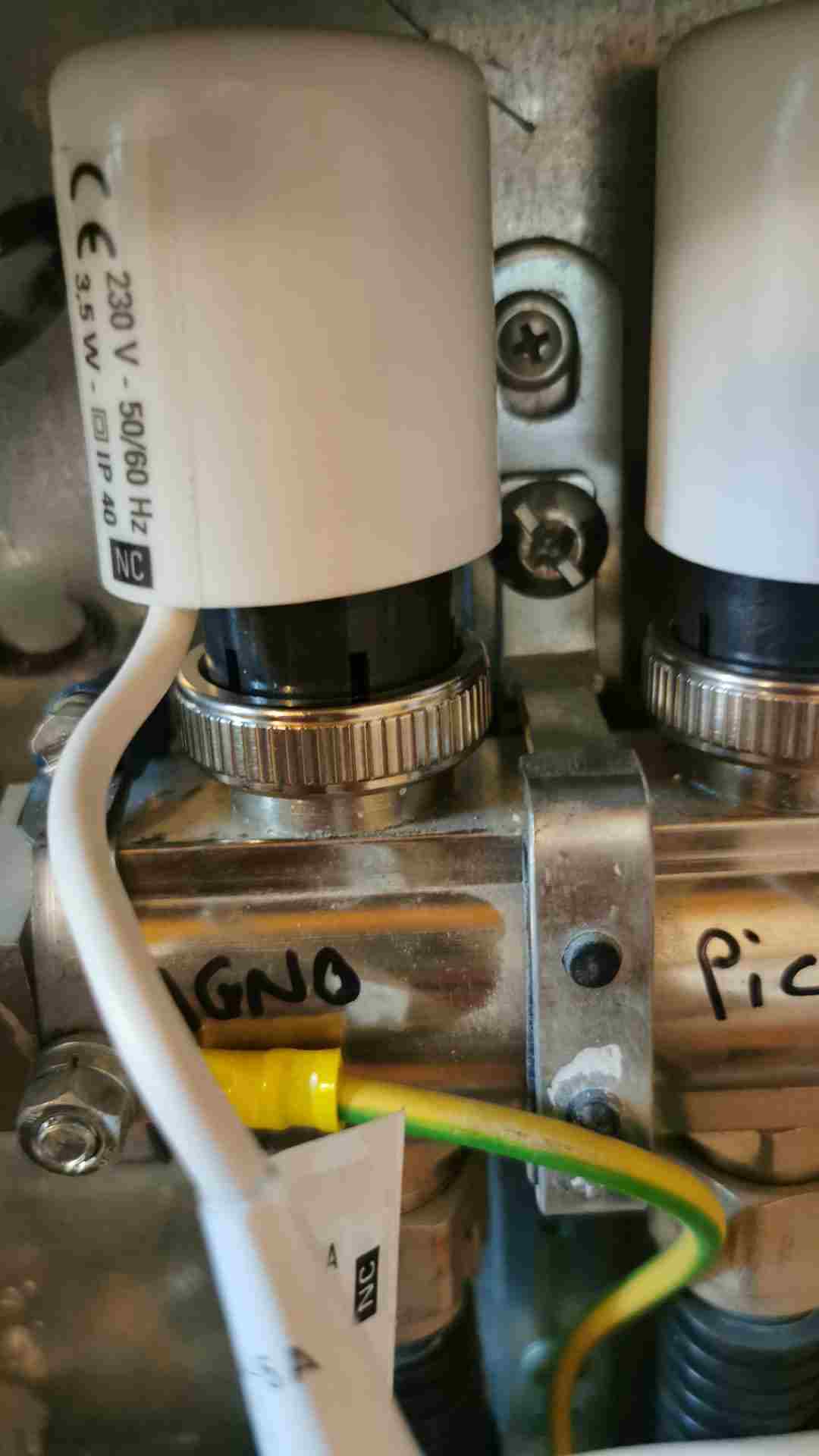

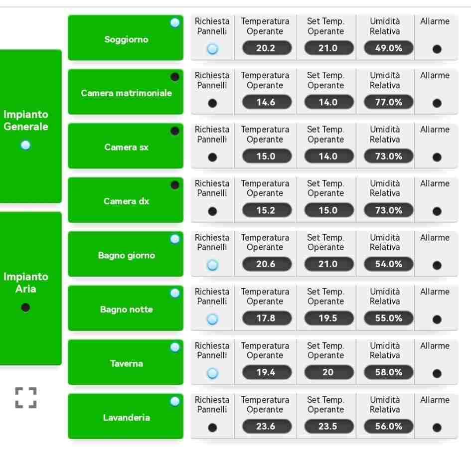

davide7676 Inserito: 18 gennaio 2024 Segnala Share Inserito: 18 gennaio 2024 buongiorno. chiedo a chi ne sa di piu'. da questa mattina mi trovo con le temperature giu' in diverse stanze. mi era gia' successo il mese scorso.avevo chiamato il tecnico che non e' mai arrivato(sono sempre troppo impegnati)...allora ho detto ci provo io! mi sono messo davanti alle valvole e svitando la parte sopra ho picchiettato il pistoncino sotto (magari e' quello che non apre bene) ho fatto cosi' per tutte le elettrovalvole bianche.dopo un po' le zone sono ritornate a salire.....quindi mi sono detto...ho risolto il problema! macche'...dopo un mese stessa identica cosa. temperature giu '. secondo voi devo rifare tutta la procedura di nuovo ancora?? mi sembra strano sta cosa. qualcuno ha qualche idea o parere su come fare? grazie mille a chi rispondera' allego foto della temperatura caldaia e pressione con i valori temperature interne Link al commento Condividi su altri siti More sharing options...
Alessio Menditto Inserita: 18 gennaio 2024 Segnala Share Inserita: 18 gennaio 2024 Ma le valvole che hai picchiettato erano “in chiamata”? Cioè erano alimentate? Link al commento Condividi su altri siti More sharing options...
davide7676 Inserita: 19 gennaio 2024 Autore Segnala Share Inserita: 19 gennaio 2024 21 ore fa, Alessio Menditto ha scritto: Ma le valvole che hai picchiettato erano “in chiamata”? Cioè erano alimentate? si certo da quel dispositivo bianco cerchiato in verde Link al commento Condividi su altri siti More sharing options...
Alessio Menditto Inserita: 19 gennaio 2024 Segnala Share Inserita: 19 gennaio 2024 Da quello che so, oltre che assolutamente inutili, ma questo è un altro discorso, sono molto lente nell apertura e chiusura, cioè non sono come delle normali elettrovalvole, in più se ci sono trafilazioni di acqua ci mettono poco a rovinarsi e bloccarsi. Link al commento Condividi su altri siti More sharing options...
click0 Inserita: 19 gennaio 2024 Segnala Share Inserita: 19 gennaio 2024 i flussimetri (i cilindretti trasparenti) indicano un passaggio molto limitato, salvo quello del bagno (sempre se la foto fatta rispecchia le zone con problemi) Link al commento Condividi su altri siti More sharing options...
davide7676 Inserita: 19 gennaio 2024 Autore Segnala Share Inserita: 19 gennaio 2024 1 ora fa, Alessio Menditto ha scritto: Da quello che so, oltre che assolutamente inutili, ma questo è un altro discorso, sono molto lente nell apertura e chiusura, cioè non sono come delle normali elettrovalvole, in più se ci sono trafilazioni di acqua ci mettono poco a rovinarsi e bloccarsi. e cosa si dovrebbe mettere?l'impianto ormai ha 11 anni...rifare tutto non credo convenga molto Link al commento Condividi su altri siti More sharing options...
davide7676 Inserita: 19 gennaio 2024 Autore Segnala Share Inserita: 19 gennaio 2024 1 ora fa, click0 ha scritto: i flussimetri (i cilindretti trasparenti) indicano un passaggio molto limitato, salvo quello del bagno (sempre se la foto fatta rispecchia le zone con problemi) ah si si perche' quelle zone sono spente....va solo la zona bagno di sopra in camera Link al commento Condividi su altri siti More sharing options...
Alessio Menditto Inserita: 19 gennaio 2024 Segnala Share Inserita: 19 gennaio 2024 23 minuti fa, davide7676 ha scritto: e cosa si dovrebbe mettere? No no bisognerebbe togliere le valvole e portarle alla raccolta differenziata, assieme a tutti i termostati di zona, ai cronotermostati se ci sono assieme a tutti i controlli. Ma ripeto è un altro discorso. Link al commento Condividi su altri siti More sharing options...
ilsolitario Inserita: 19 gennaio 2024 Segnala Share Inserita: 19 gennaio 2024 Magari chiamare un tecnico (sperando venga) a valutare ( anche in termini economici) un eventuale lavaggio dell'impianto, poi fai controllare se le testine funzionano correttamente Link al commento Condividi su altri siti More sharing options...
reka Inserita: 20 gennaio 2024 Segnala Share Inserita: 20 gennaio 2024 in effetti l'acqua mi pare sporchina, ho appena cambiato il circolatore ad un amico ed era ancora trasparente dopo più di 15 anni. Link al commento Condividi su altri siti More sharing options...
davide7676 Inserita: 20 gennaio 2024 Autore Segnala Share Inserita: 20 gennaio 2024 44 minuti fa, reka ha scritto: in effetti l'acqua mi pare sporchina, ho appena cambiato il circolatore ad un amico ed era ancora trasparente dopo più di 15 anni. si in effetti e ' sporca l'acqua.bisognrebbe fare pulizia a fondo Link al commento Condividi su altri siti More sharing options...
